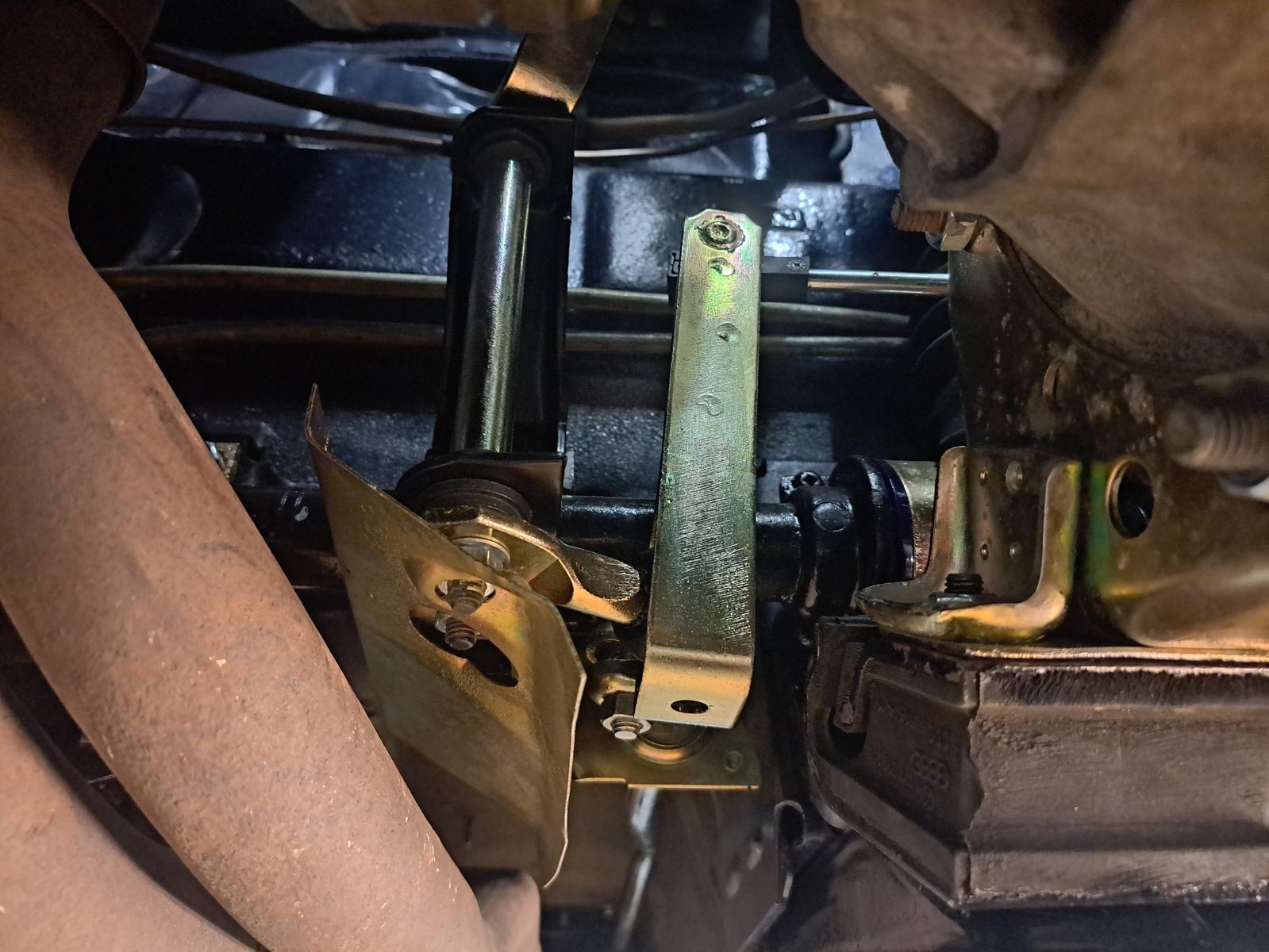

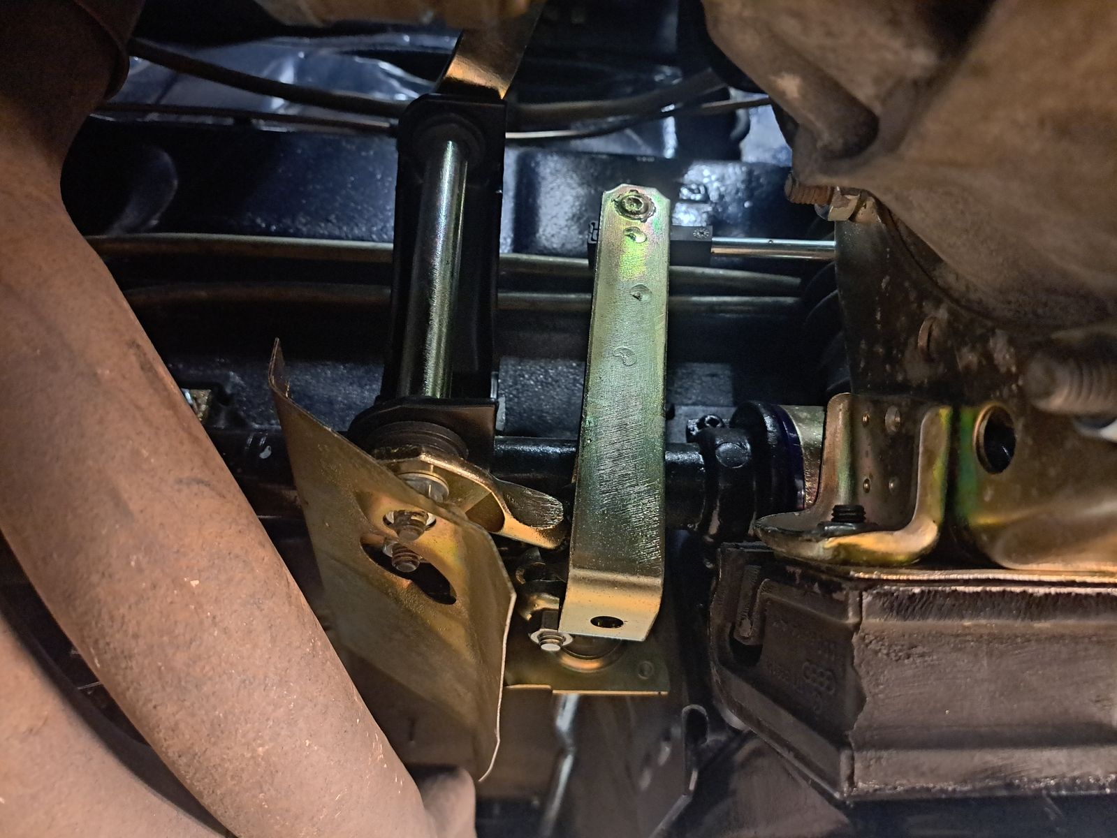

    Heute wollt ich mir mal das Einstellen der Schaltung vornehmen.
    Da Getriebe, Schaltgestänge und eigentlich alles draußen war ist das nötig. Vorallem weil ich kaum einen Gang rein bekomme.
    Also hab ich mir die tolle Videoanleitung parallel angeschaut. Also die ist wirklich gut, danke an MyGolf1Cabrio.

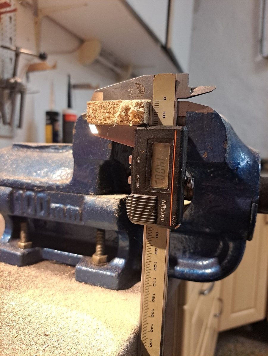

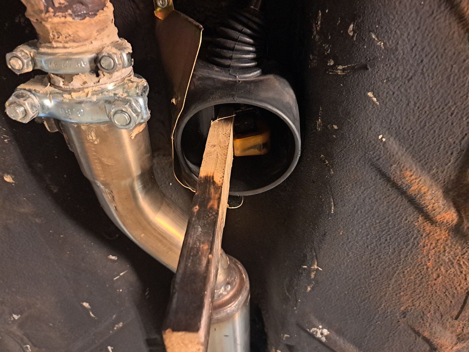

    Für die grobe Einstellung hab ich mir erstmal eine Lehre angefertigt.
    Dann habe ich diese zwischen Schalthebel und der Sperre getan.
    Vorne hab ich dann das Klemmstück draufgesteckt und festgezogen.
    Ist das normal dass das Teil etwas nach rechts geneigt ist?
