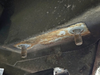

    Oh, es hat dann doch 2 Jahre gedauert bis ich die Hinterachslager und Bremsschläuche getauscht habe :/ . Naja, hat der TÜV im April auch was neues vor der Nase und sollte zufrieden sein :) .
    Rostlöser an alle Verschraubungen, auch einen Tag lang vorbereitet. Die Aufnahme für die Lager an der Karosserie sind einwandfrei:
    Muttern ließen sich dank Schlagschrauber einfach lösen. kommt man mit dem kleinen Bosch auch überall gut hin. Der Flugrost wurde vor der Montage noch beseitigt, war nur "Dreck" zwischen Lagerblock und Karosse.
