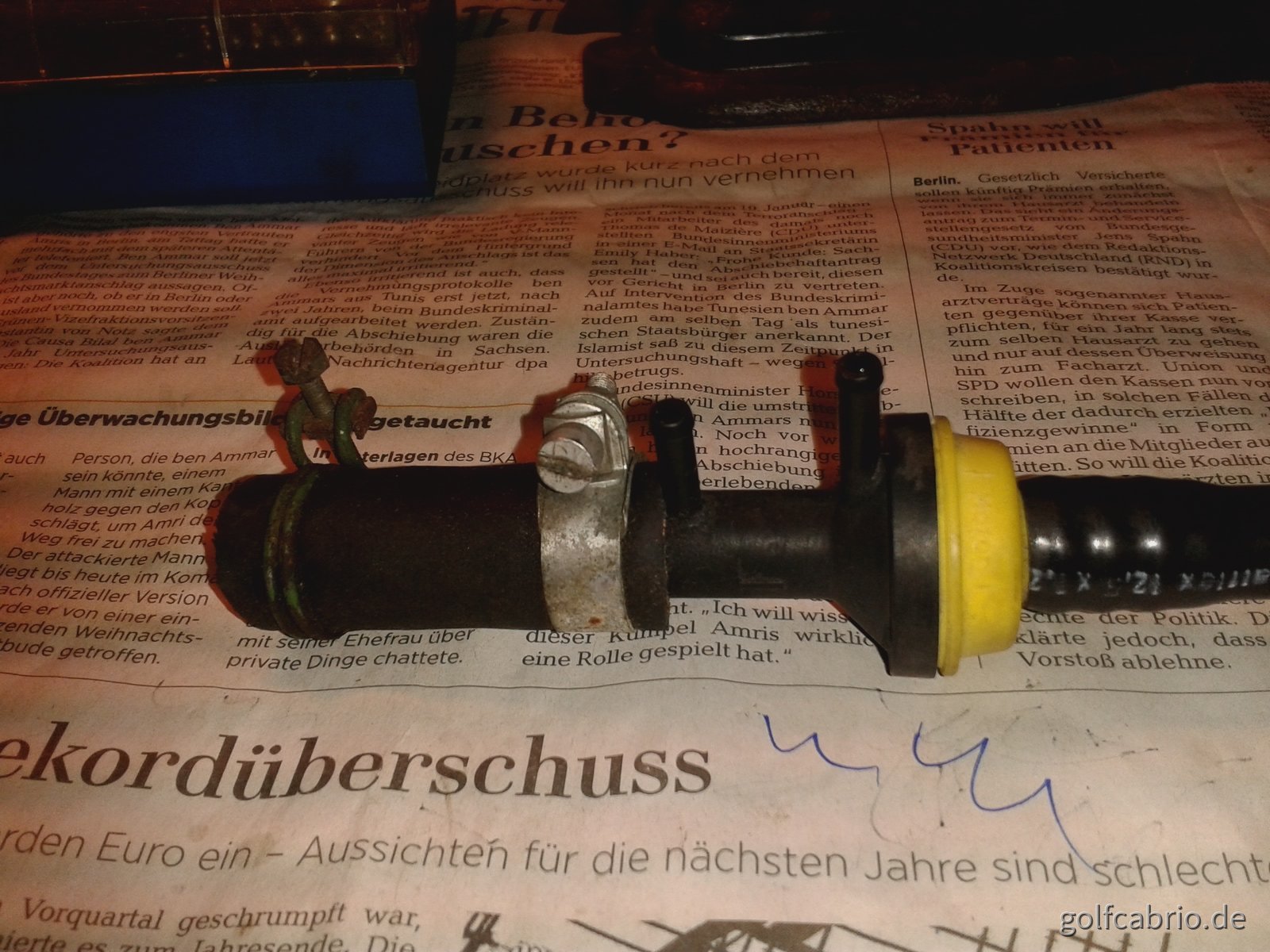

    Hallo in die Runde, hallo Stefan,

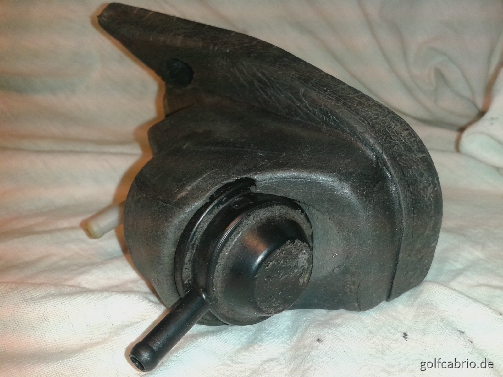

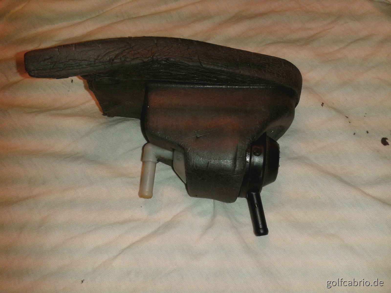

    gestern habe ich den U-Leitung zum BKV ausgebaut. Klappte dank der Hinweise (insbes. von Stefan) reibungslos.
    Beim Säubern/Testen stellte sich heraus, das das vermeintlich "wabbelige" Schlauchstück besser als gedacht ist und die Funktion erfüllt. Da er sich vom Rückschlagventil nur unter Gewalteinwirkung hätte lösen können, beschloss ich diesen Schlauch wieder einzubauen. (s. Bilder)
    Übrigens: Beim Lösen der U-Leitung aus dem BKV gab es einige Sec. ein "Zisch-Geräusch"
    anschließend habe ich mehrere Sachen gestestet/überprüft:
    1. Die Benzinleitungen mit einem Kompressor "durchgeblasen".
    1.1 Habe in der Vorlaufleitung den Benzinfilter gelöst, dort einen Silikonschlauch angeschlossen. Ein "Blubbern" im Tank war sofort zu hören.
    1.2 gleiches Spiel mit der Rücklaufleitung: auch hier war sofort ein "Zisch-Geräusch" zu hören.
    Anschließend Tankgeber ausgebaut. Im Sieb des Tankgebers befanden sich keinerlei Schmutz-oder Rostpartikel.
    Allerdings war beim Ausbau des Benzinfilters ein kleines "Zisch-Geräusch" zu hören.
    Deutet das doch auf Unterdruck in der Vorlaufleitung hin?
    weitere Arbeiten:
    -(Spitz-)Filter im Vergaser ausgebaut (war sauber); dennoch gegen neuen Filter getauscht
    - Pulldowndose 2.Stufe mit Unterdruck getestet. Funktion okay.
    sowie beide Rückschlagventile (gelb/schw.) und /Schw./weiß) auf Funktion geprüft.
    Kurzum: Einen direkten Fehler habe ich bei den untersuchten Bauteilen nicht finden können.
    Eine ausgedehnte Probefahrt habe ich aus Zeitgründen noch nicht machen können.
    Werde berichten.
    Gruß Christian

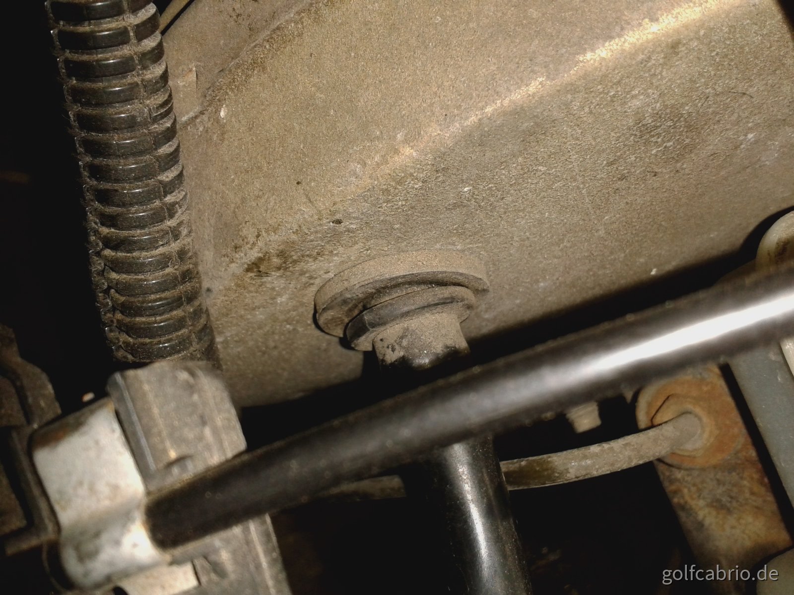

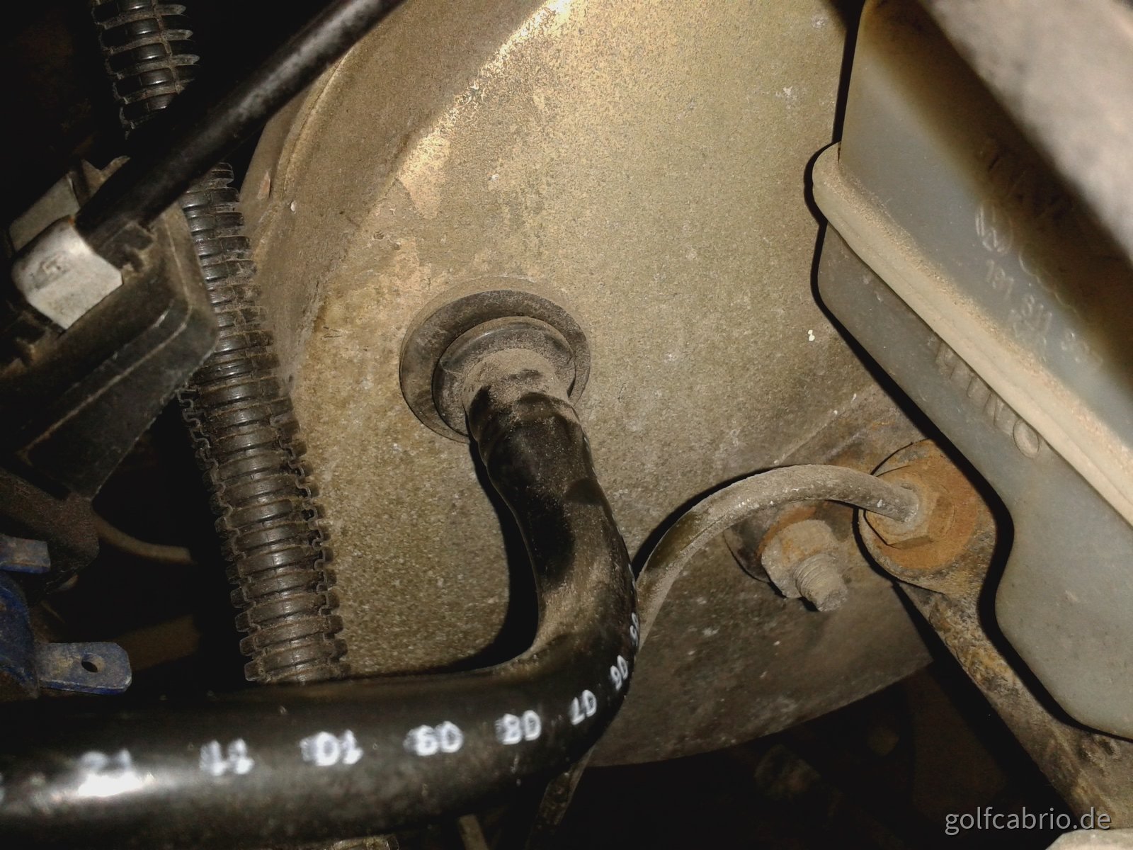

    Hallo Stefan,
    nochmals danke für deine ausführlichen Erläuterungen. Habe den "Fisch";) bereits gestern gekauft.
    Werde vom Einbau berichten.
    Gibt es noch etwas zu beachten, wenn ich die U-Leitung aus dem BKV ziehen möchte? Auf Abbildungen habe ich gesehen, dass der Gummistopfen mehrere Querrillen aufweist. Auf den Bildern sieht man übrigens, dass die U-Leitung m.E. nicht 100%ig gerade im BKV sitzt.
    Gruß Christian

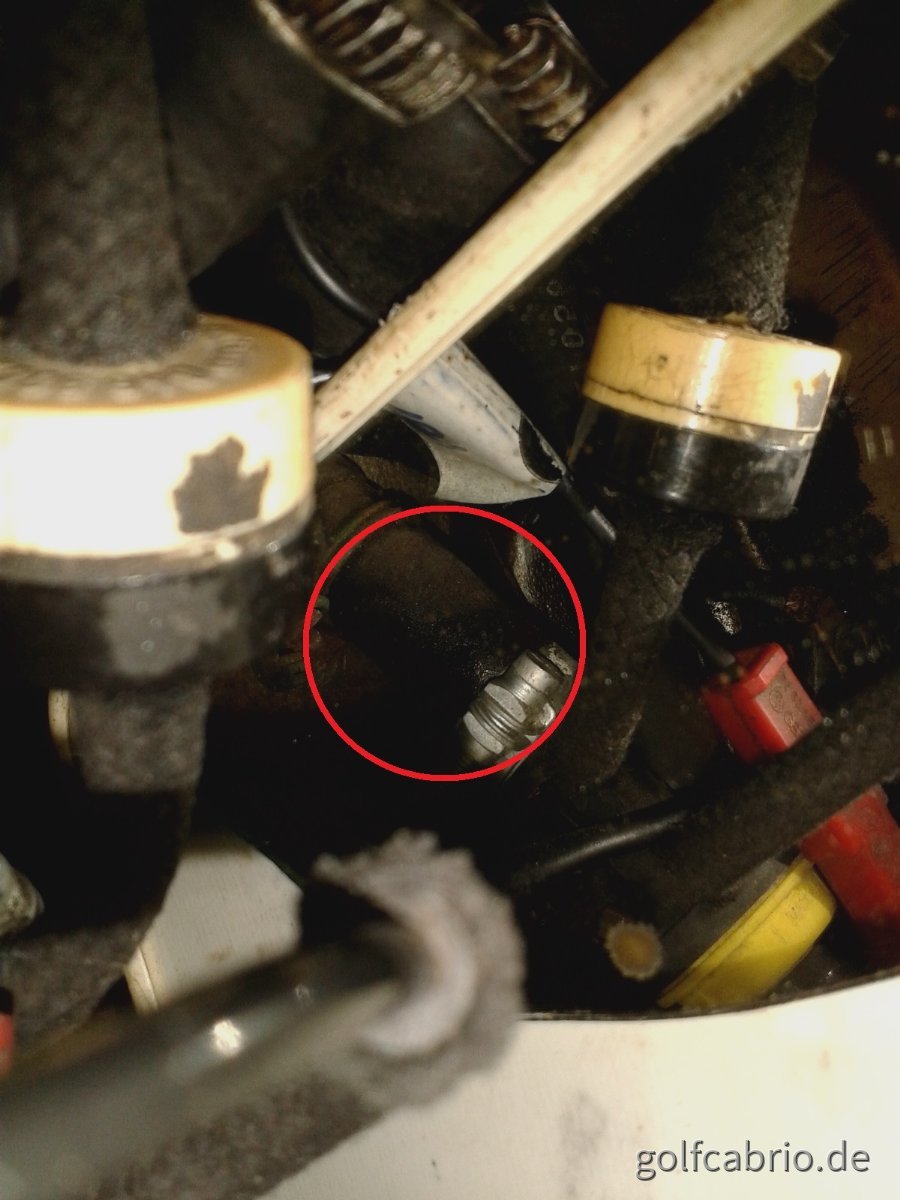

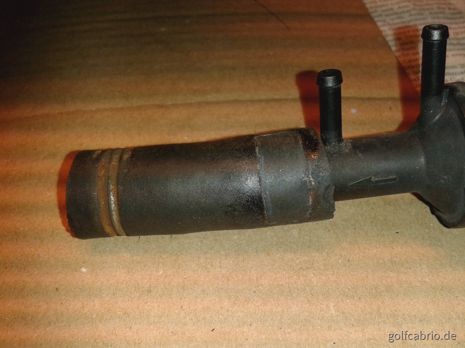

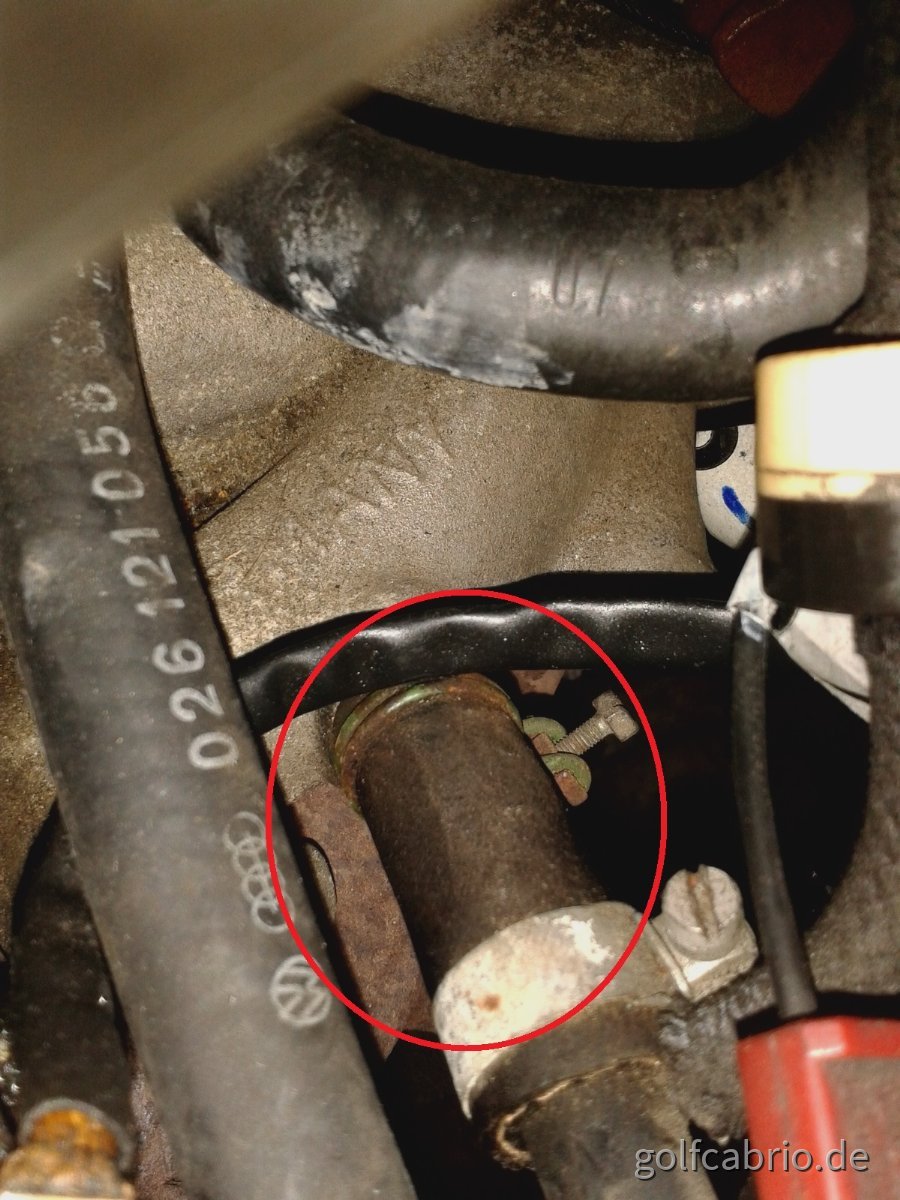

    bei der Einkreisung meines Problems (view-source:Warmer Motor Entlüftungsproblem Aussetzer 1,6 L RE Motor 2E2 Vergaser) ist mir bei der Überprüfung der Unterdruckleitungen aufgefallen, dass das Schlauchstück (Unterdruckleitung vom BKV) an der Ansaugbrücke nicht gut aussieht.
    An der Unterseite wird er klebrig und löst sich tlw. auf.
    Bevor ist es abbaue:
    Hat schon jemand dieses Schlauchstück ausgetauscht und kann mir sagen, welche Größe benötigt wird bzw. kann mir eine Bezugsquelle nennen?
    Danke!
    Grüße
    Christian

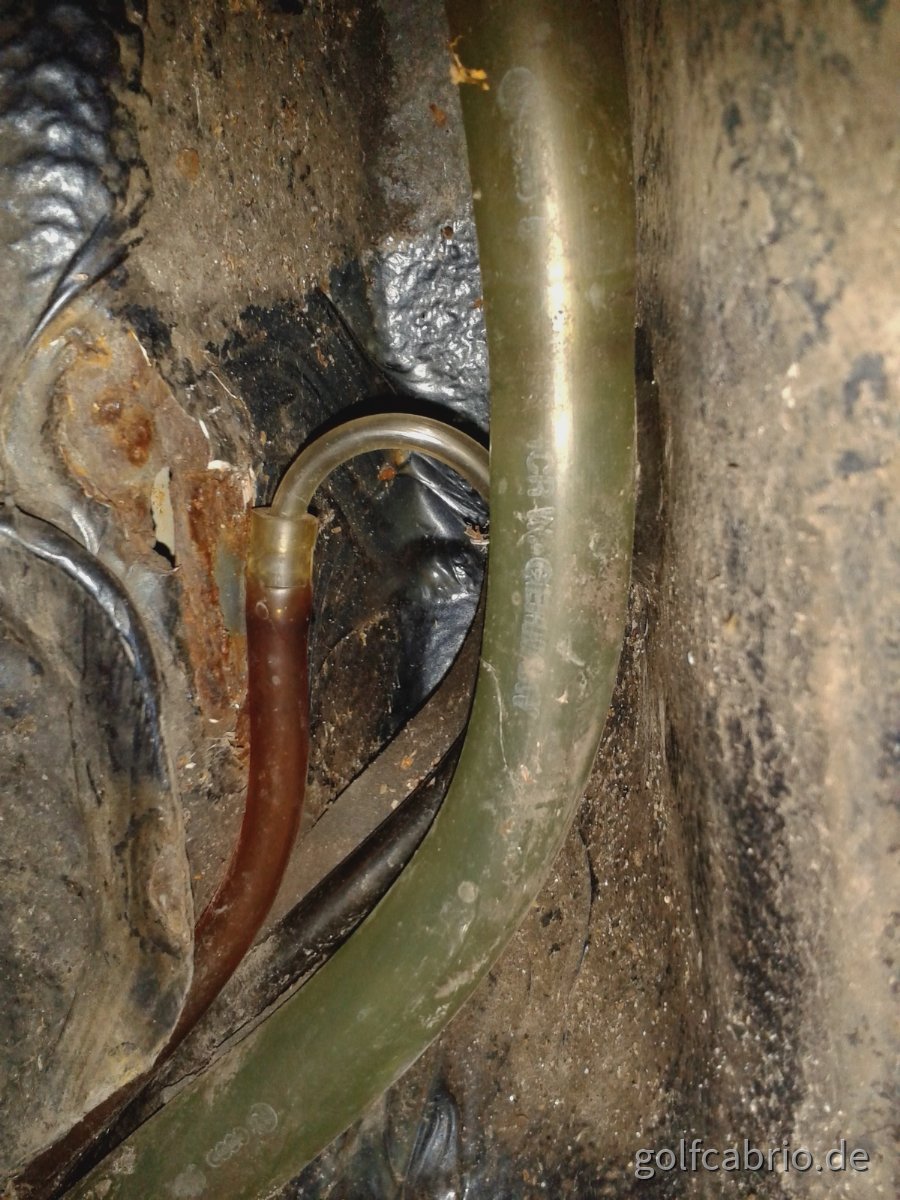

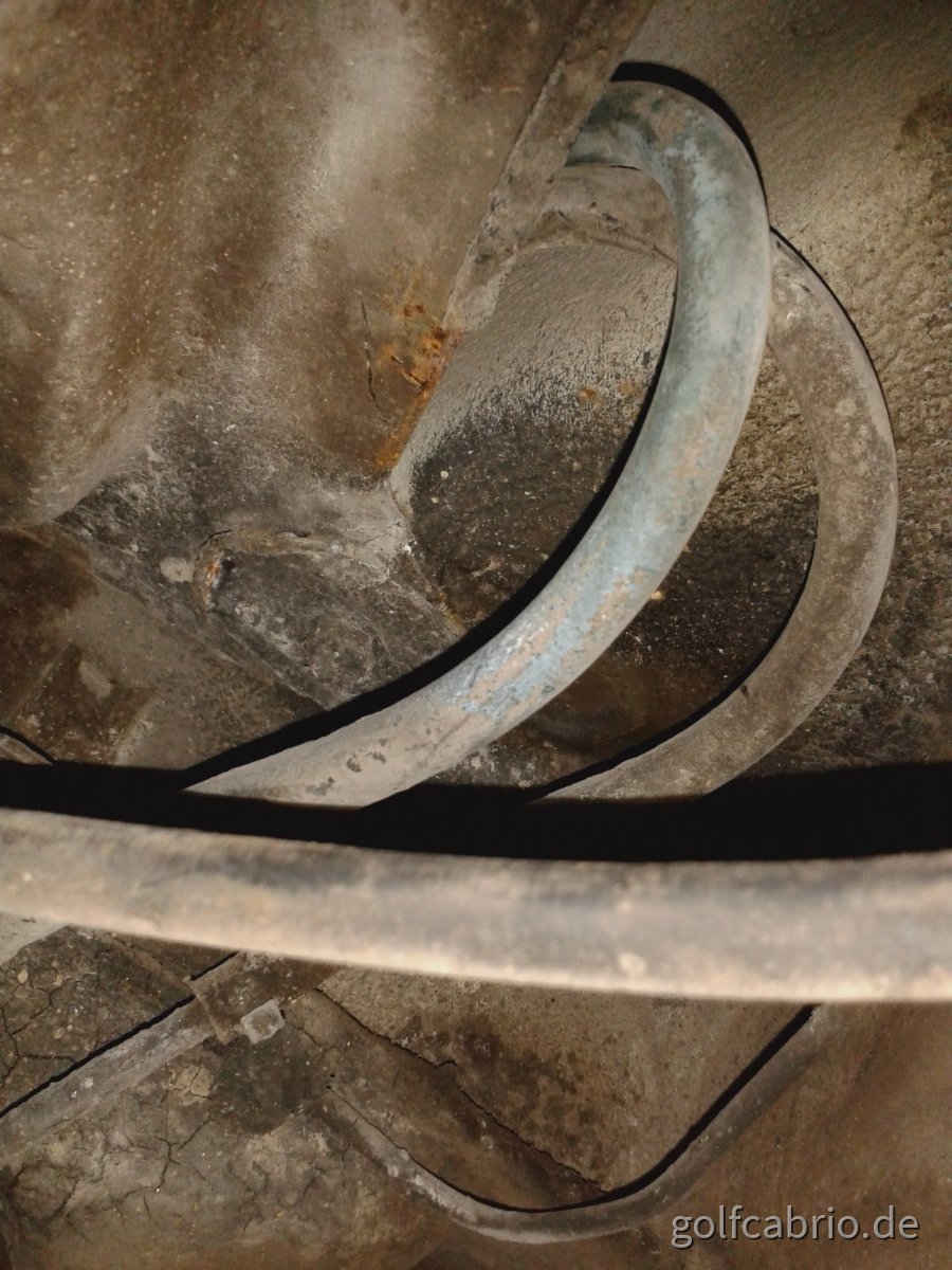

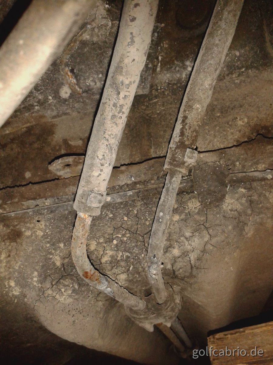

    Habe noch einmal die Innenverkleidung vom rechten Hinterrad abgenommen.
    Eine direkte Undichtigkeit / Beschädigungen an den Kraftstoffleitungen konnte ich nicht erkennen.
    Allerdings sehen die Gummischläuche, die zum Tankgeber führen auch nicht mehr besonders gut aus.
    Was meint ihr?
    Die Überbrückung (ehemaliges Swerkraftventil), die ich vor ca. einem Jahr eingebaut haben ist nicht gequetscht. Dennoch werde ich den Kunststoffschlauch demnächst durch eine Metallverbindung ersetzen.
    Grüße
    Christian

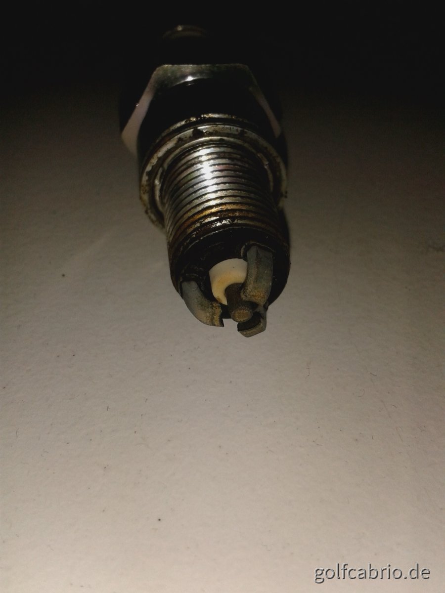

    saxcab
    Vor der Probefahrt habe ich eine Zündkerze herausgenommen und fotografiert.
    Farblich würde es als gräulich einschätzen. Was meinst du?
    VG, Christian
