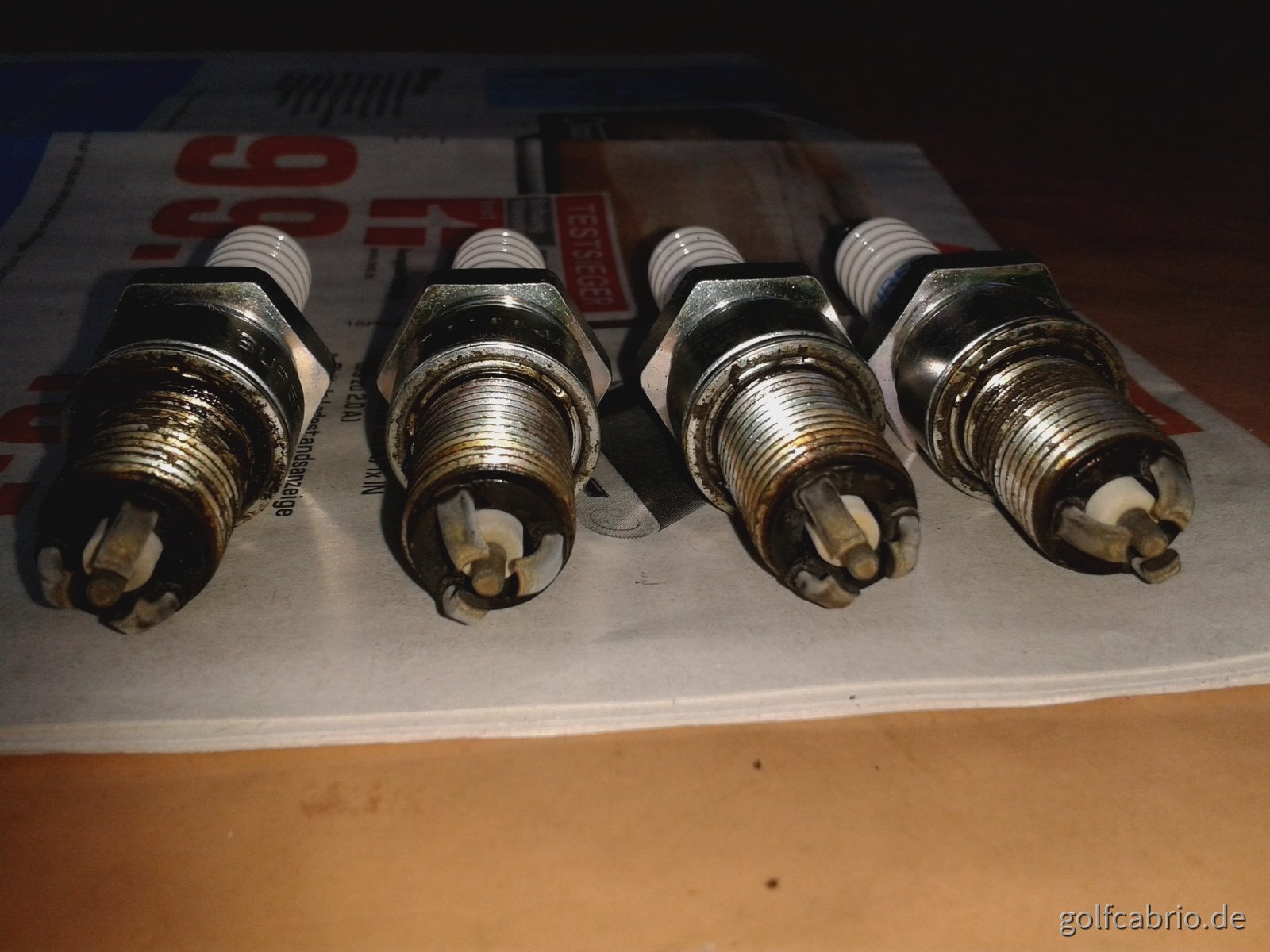

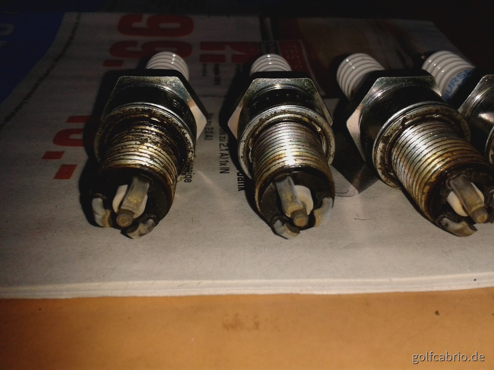

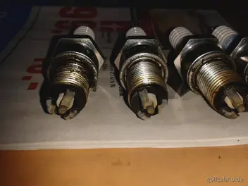

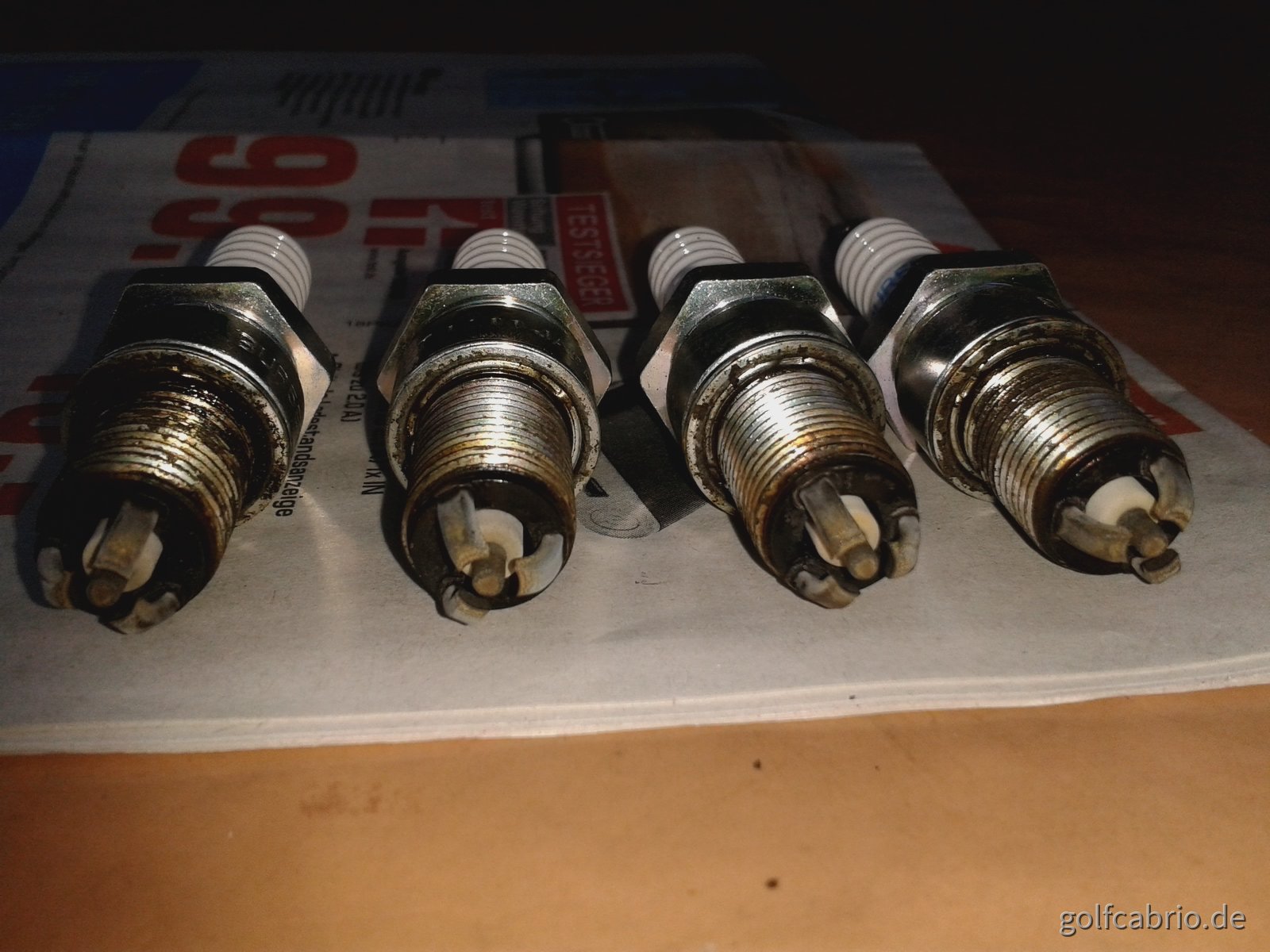

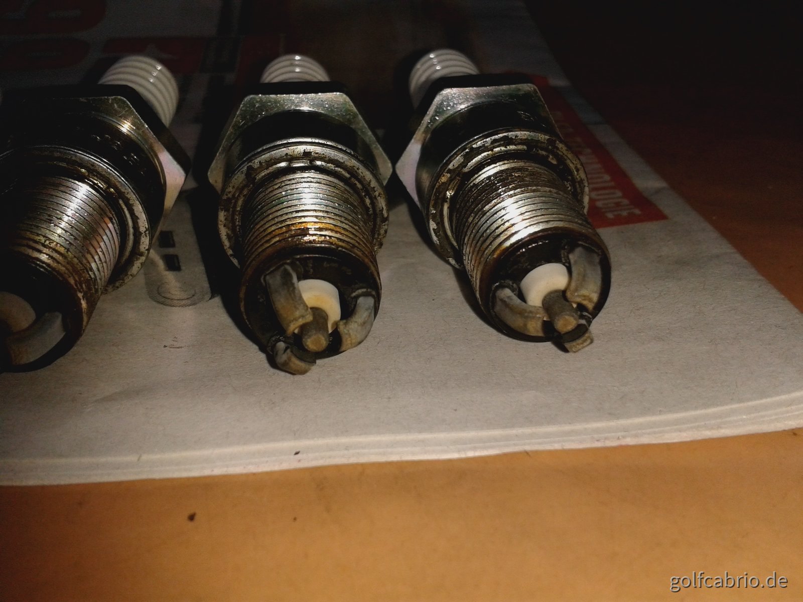

Könnte das Zündkerzenbild auch auf den eingangs vermuteten Spritmangel hindeuten?
An der Zündung wurde bislang nichts verändert. Könnte es daher auch auf einen Defekt an der Zündung (Spule, Hallgeber) deuten?
Kurzum: Könnte das Zündkerzenbild etwas mit dem "Absterben" des Motors zu tun haben?

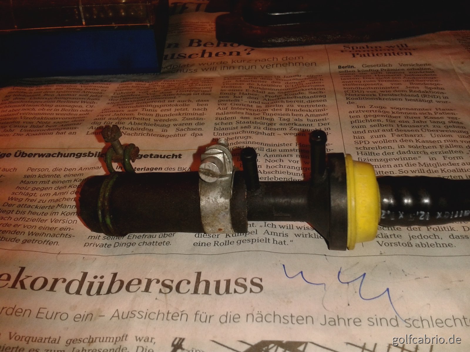

der Benzinfilter als vermeintlichen Verursacher ist es nicht.
Die Angüsse (Nähte) hatte ich volltändig entfernt und anschließend wieder den schwarzen Benzinschlauch (vom Kraftstofffilter zur Benzinpumpe) sorgsam mit neunen Schellen montiert.
Den Schlauch (vom Gasblasenabscheider zum Vergaser) hatte ich ebenfalls wieder durch den schwarzen Benzinschlauch (sicherheitshalber, da der Verteilerdeckel doch recht warm wird).
Von der Benzinpumpe zum Gasblasenabscheider habe ich nach wie vor den transparenten Silikonschlauch.

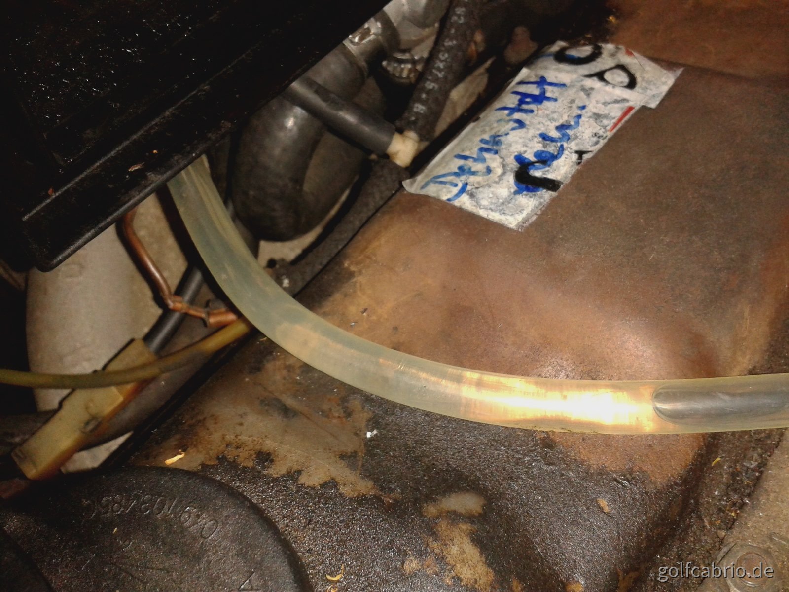

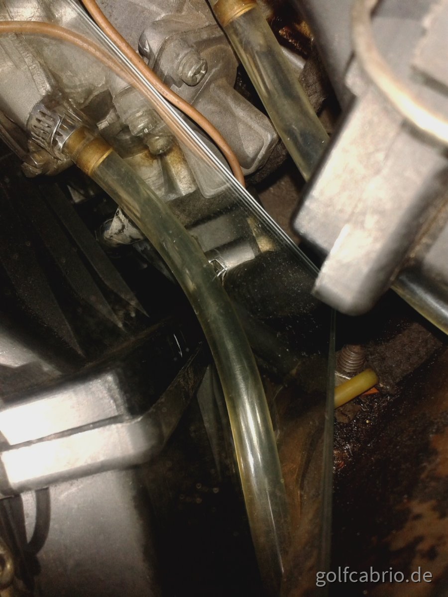

Nach einer Probefahrt (erst ca. 60km/h) leichtes ruckeln aber okay, dann 3-4 Min (ca. 80km/h) das geiche Problem: ruckeln, Motor stirbt ab.
Der Silkonschlauch von der Benzinpumpe zum Gasblasenabscheider war nicht komplett leer, sondern zu 2/3 mit Benzin gefüllt.
VG, Christian

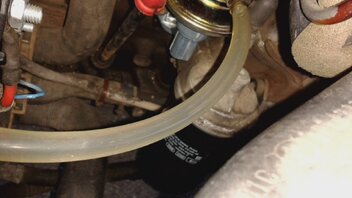

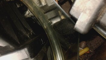

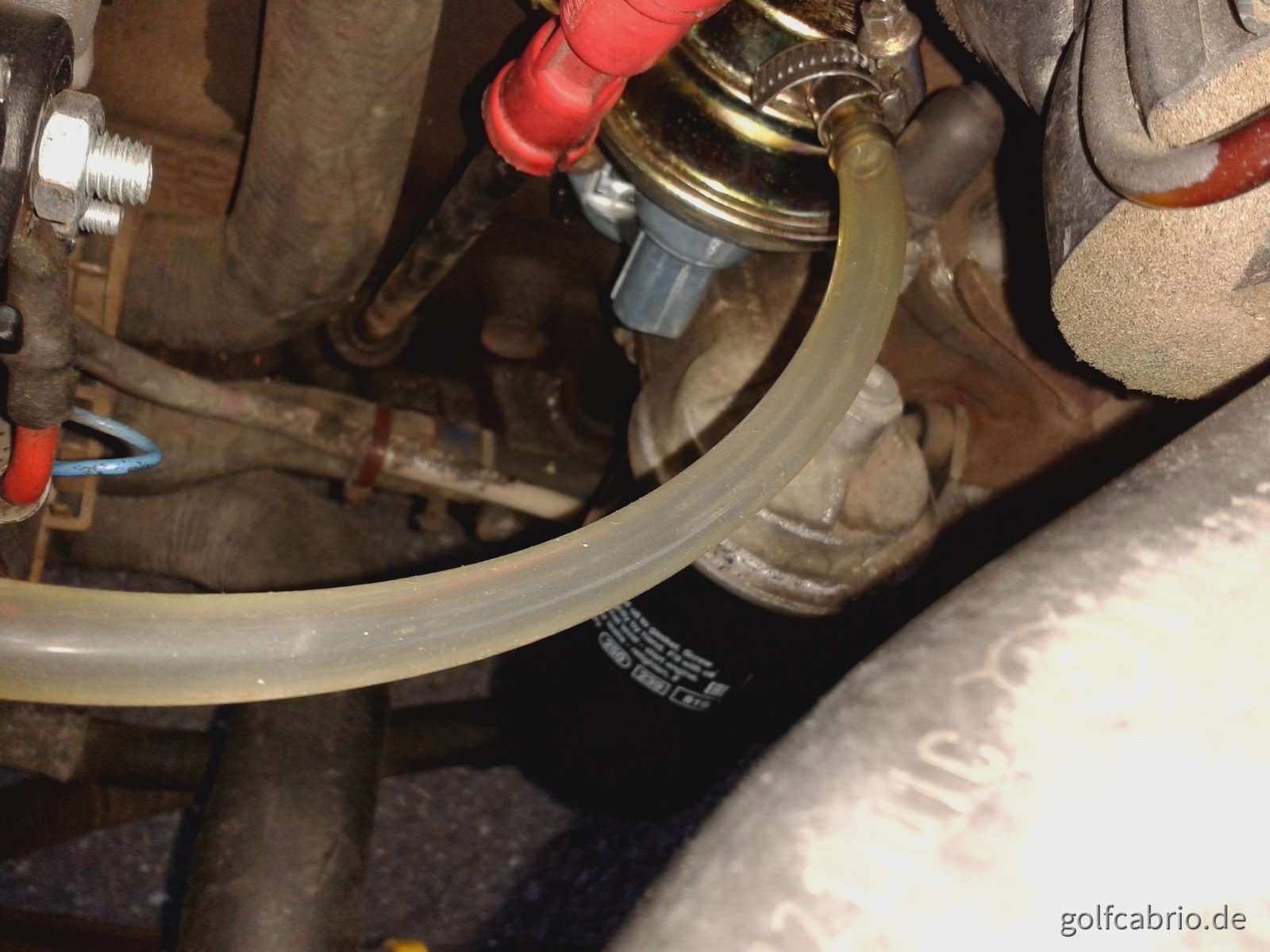

habe deinen netten Hinweis bzgl. Dichtheit am Benzinfilter noch einmal überprüft.

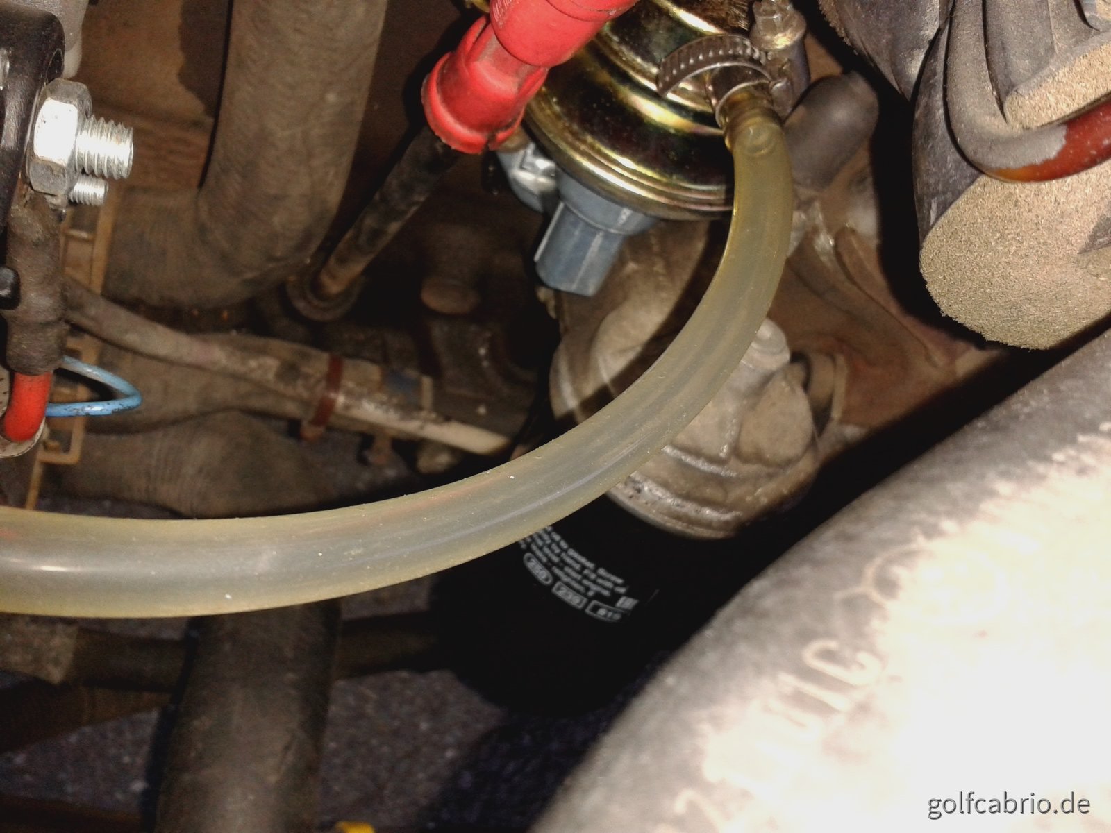

Hierzu habe ich direkt vor dem Benzinfilter einen ca. 10cm langes Silikonschlauch angeschlossen.
Nach einer Probefahrt (ca. 5km mit Steigung) waren bei laufendem Motor nach dem Benzinfilter im Silikonschlauch wieder Luftblasen zu sehen (Post #25). Die kurze Silikonleitung war hingegen vollständig mit Kraftstoff gefüllt (d.h. keine Luftblasen)!
Demzufolge muss es sehr wahrscheinlich am Benzinfilter liegen!
Habe mir gerade den Filter angeschaut und vermutlich den "Verursacher" gefunden: Die Nähte vom Anguss!
Werde diese entfernen und berichten.
Soweit erstmal
VG, Christian

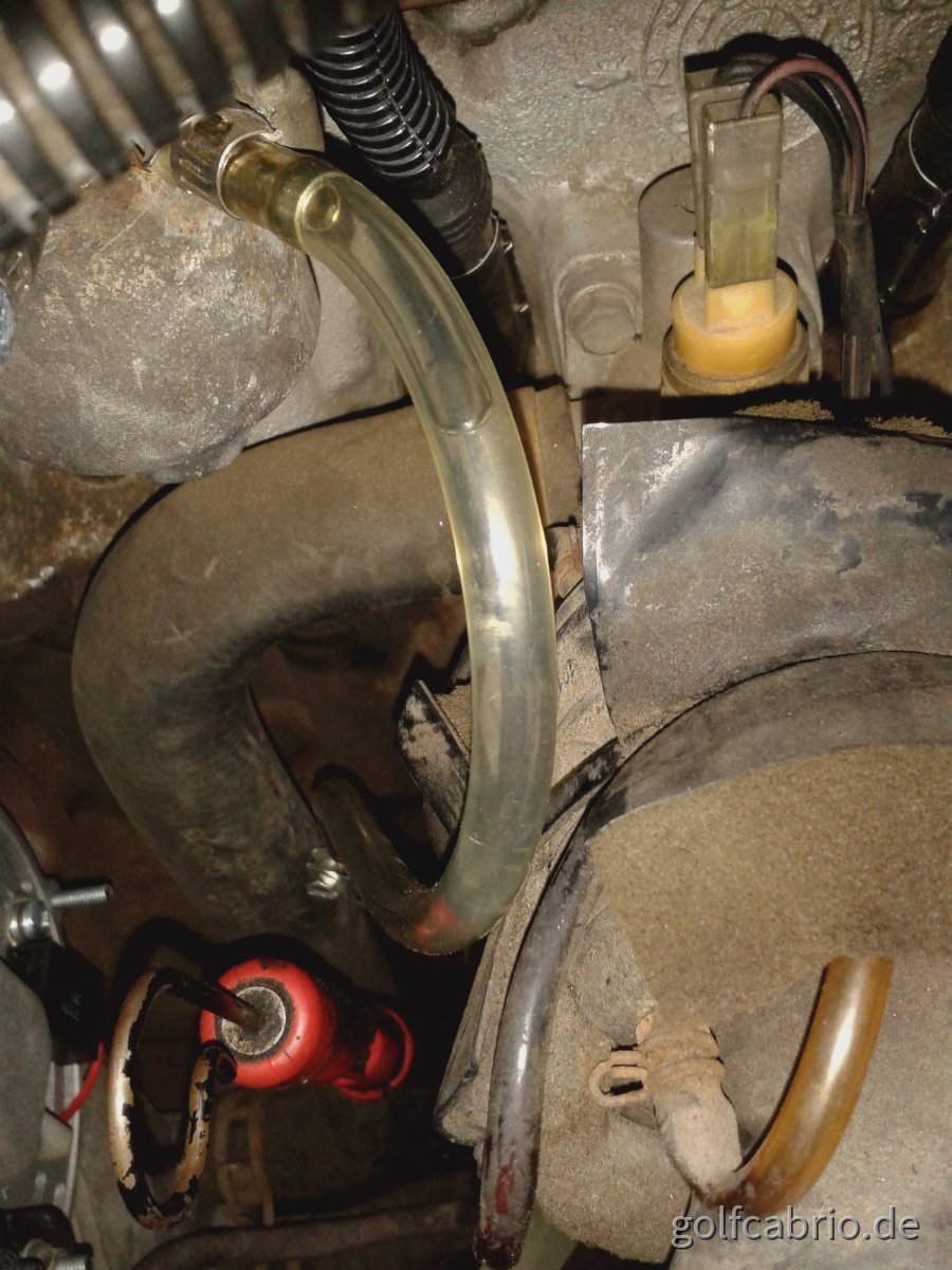

Habe vorhin eine kurze Probefahrt gemacht. Das Auto ist nicht ausgegangen. Bin aber auch nur ganz kurz (ca. 3 bis 4min ) etwas schneller (80-90 km/h) gefahren.

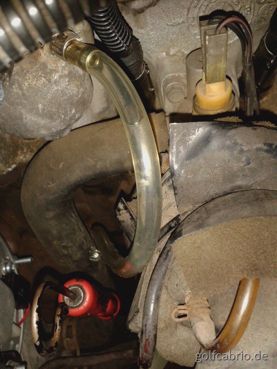

Was mir jedoch aufgefallen ist, dass im Schlauch (1. Schlauch) vom Kraftstofffilter zur Benzinpumpe während des Leerlaufs sehr viele Luftblasen umherwirbelten. Nachdem ich etwas schneller gefahren bin war die Kraftstoffmenge in diesem Schlauchstück fast vollständig verbraucht, d.h. der Schlauch war leer.
In den weiteren Schläuchen von der Benzinpumpe zum Gasblasenabscheider (2. Schlauch) sowie vom Gasblasenabscheider zum Vergaser (3. Schlauch) befand sich noch Kraftstoff.
Ein Zischen konnte ich weder beim Öffnen des Tankverschlusses als auch beim Öffnen der Schlauchverbindung am Benzinfilter.
Vermutlich wird zu wenig Kraftstoff gefördert. Werde einen provisorischen Schlauch direkt vom Tankgeber zum Kraftstofffilter legen.

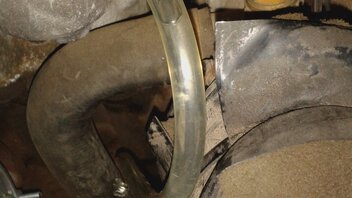

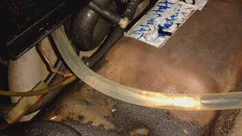

Habe heute probeweise die folgenden schwarzen Kraftstoffleitungen durch transparente Silikonschläuche ersetzt, um einem möglichen Kraftstoffproblem aus die Schliche zu kommen:
1. vom Kraftstofffilter zur Benzinpumpe
2. von der Benzinpumpe zum Gasblasenabscheider
3. vom Gasblasenabscheider zum Vergaser
Alle Leitungen habe ich mit entsprechenden Schellen gesichert.
Dennoch kurze Frage: Kann ich damit eine Probefahrt machen oder besteht die Gefahr, dass die Schläuche evtl. dem Druck (nach der Pumpe) nicht standhalten und womöglich platzen könnten?
