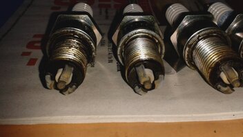

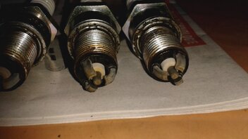

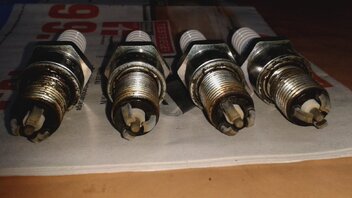

ja, habe auch einen HJS Bausatz drin. Wenn ich nicht so am alten (und noch dem Ersten!) DIN-Kennzeichen hängen würde, hätte ich das Auto schon längst wieder rückrüsten lassen und mit H-Kennzeichen angemeldet...
Danke für den Tipp mit den Kerzen.
Zum Sprit: Werde als erstes nur noch Super tanken und die Zündung später stellen bzw. stellen lassen.

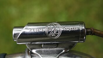

danke für das Angebot.

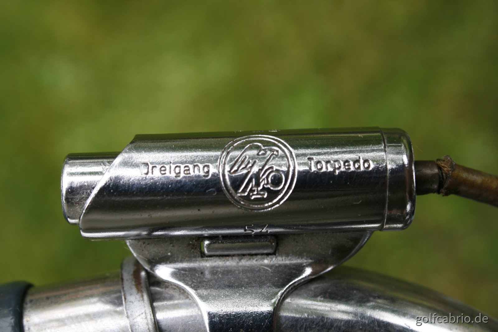

Hast du zufällig ein Bild vom Rad?
Ist das so ein Schalthebel (hier: Modell 54)

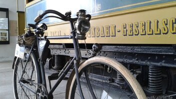

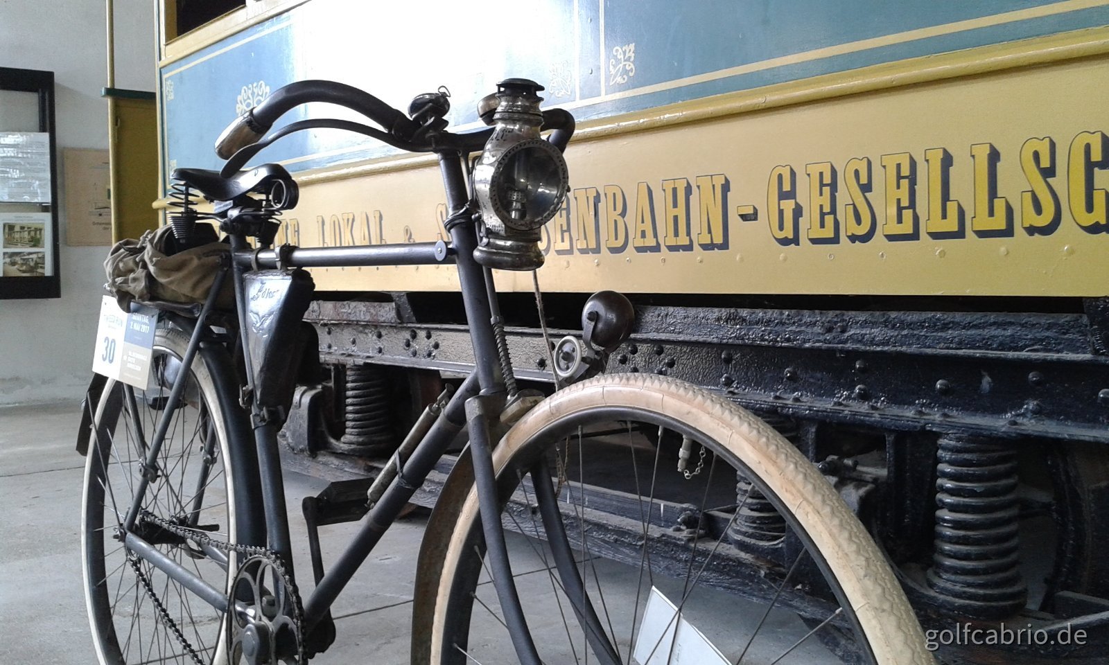

Ich werde auch vor Ort sein, jedoch ohne Golf sondern mit historischen Fahrrädern. In Halle 3 haben wir einen kleinen Stand. Also falls ihr an einem Fahrrad-Diorama vorbeikommt, gebt euch ruhig kurz mal zu erkennen.
Würde mich freuen.
Anbei eins der Exponate. Ein Adler Rad von 1907.
VG, Christian
