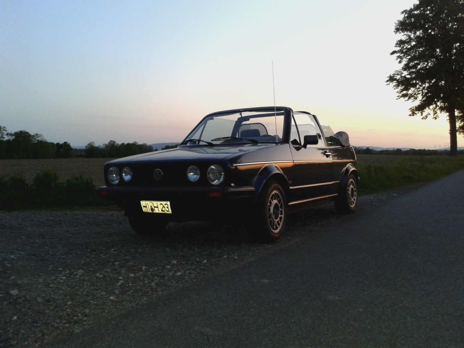

    ...soeben eine kleine Runde gedreht. Die erste offene Fahrt in diesem Jahr:huh:.
    Die untergehende Sonne war gnädig zum Lack des ziemlich staubigen Fahrzeugs.
    Morgen feiert das fast 32,5 Jahre alte Cabrio seinen 20. Geburtstag (bei mir):)
    Viele Grüße
    Christian
    Übrigens: Unterwegs gab mir ein entgegenkommender Fahrer eines 123er Mercedes eine "Daumen-Hoch-Geste".
    Da soll noch einer sagen, dass sich Mercedes und VW Besitzer nicht mögen...
