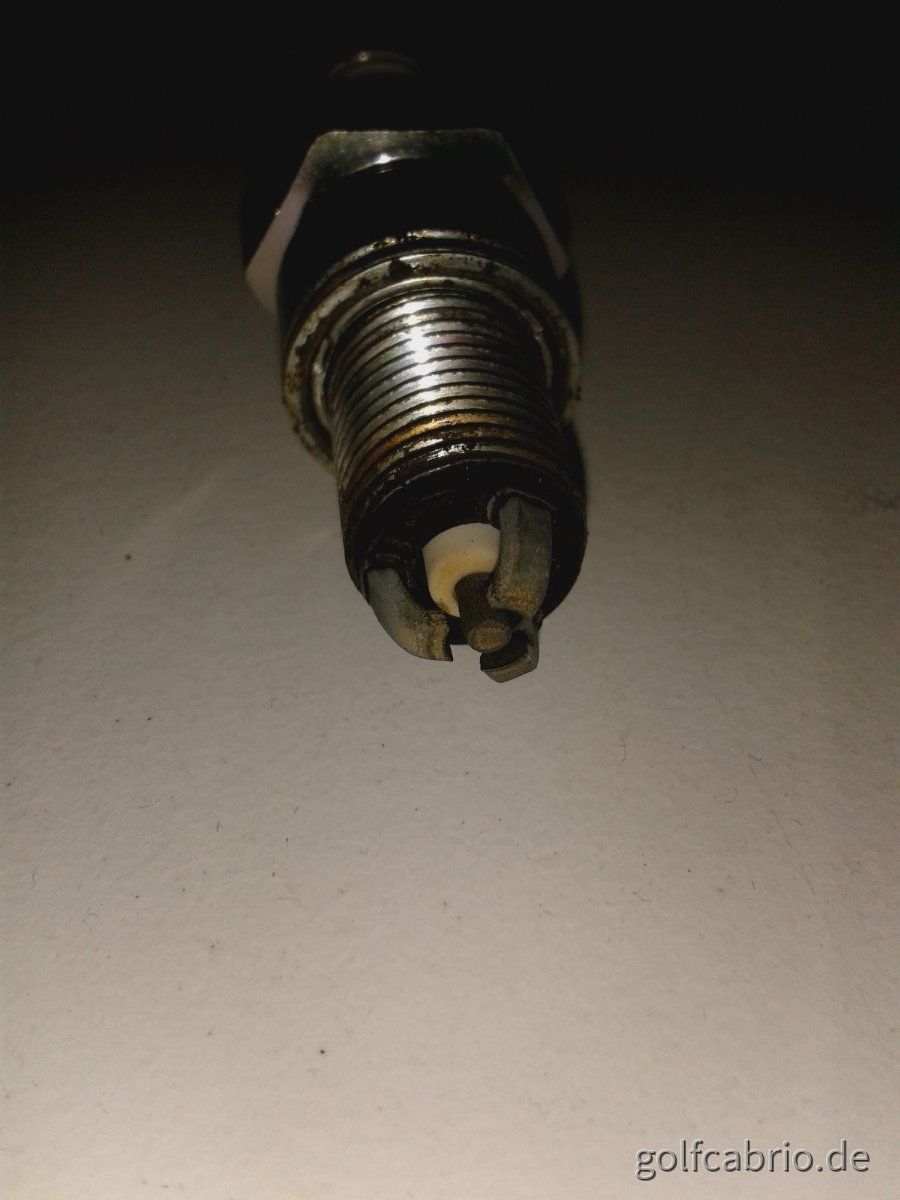

    saxcab

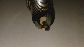

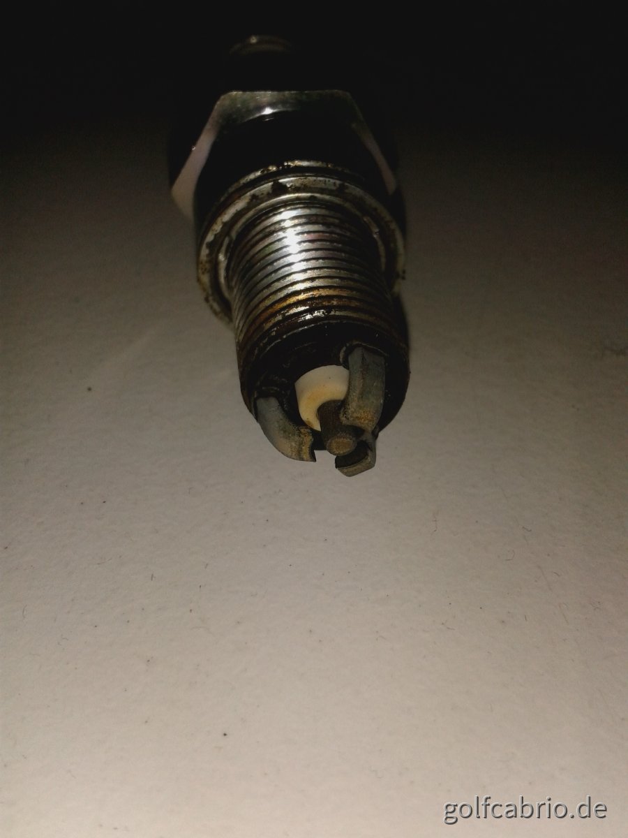

    Vor der Probefahrt habe ich eine Zündkerze herausgenommen und fotografiert.
    Farblich würde es als gräulich einschätzen. Was meinst du?
    VG, Christian
  • okay, danke!

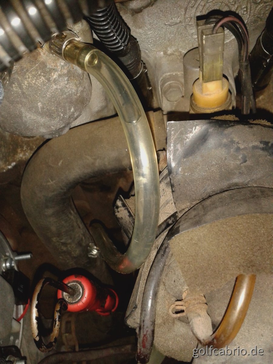

  • okay, danke für den Tipp mit "durchverbinden".
    Wollte heute den neuen Abscheider einbauen, doch das Röhrchen, welches zum Vergaser geht, ist beim neuen (JP) um gut einen cm höher, als vom alten Abscheider, so dass ich die Halterung von dem darüber befndlichen Luftfilter nicht montieren kann.
    zum Sieb: Ja, 2E2 hat dort ebenfalls ein Sieb (bzw. Filter). Hatte ich schon einmal herausgenommen (damals alles i.O.); werde es nochmal kontrollieren.
    Was ich noch kontollieren würde:
    Membran der Beschleunigungspumpe und Membrandose der 2. Stufe

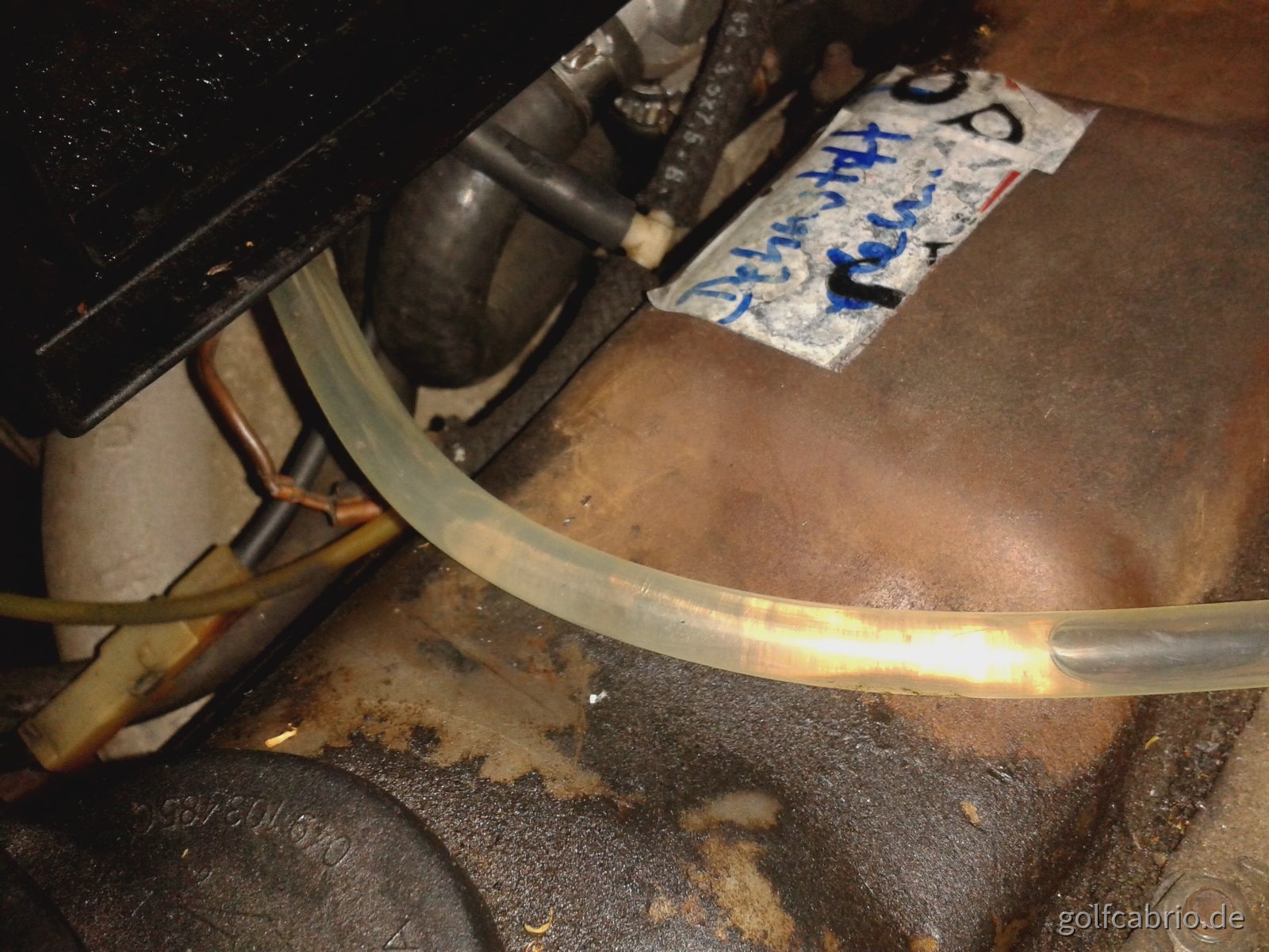

    Ansonsten vermute ich den Fehler mittlerweile im Kraftstoff-Leitungssystem. Vor einem Jahr hatte ich das Schwerkraftventil (am Tankstutzen) ausgebaut und mittels Schlauch überbrückt. Vllt. hat sich dieser verdreht / geknickt.

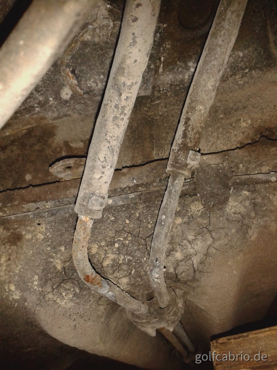

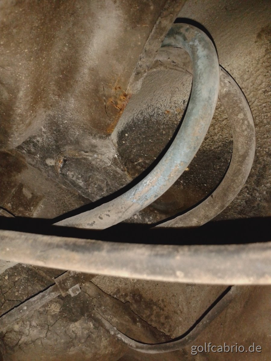

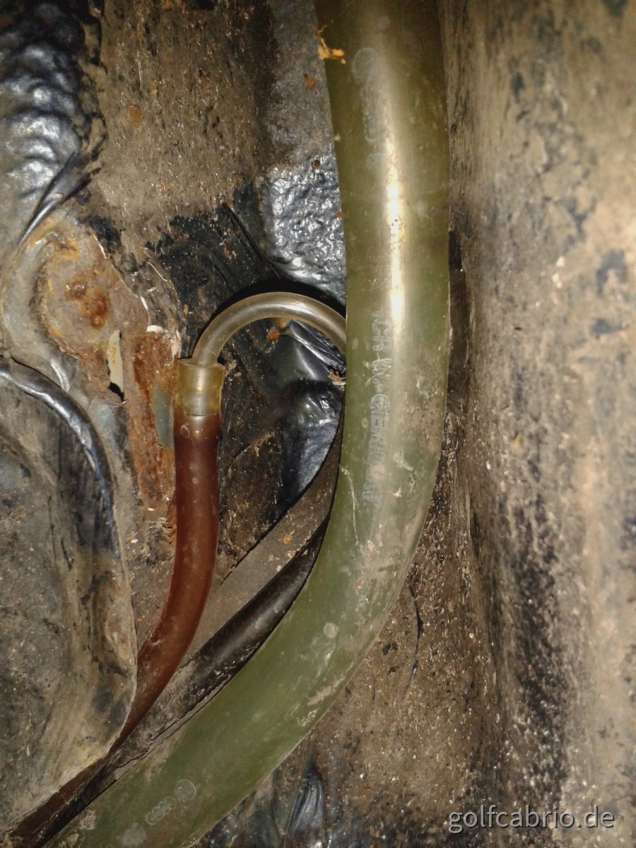

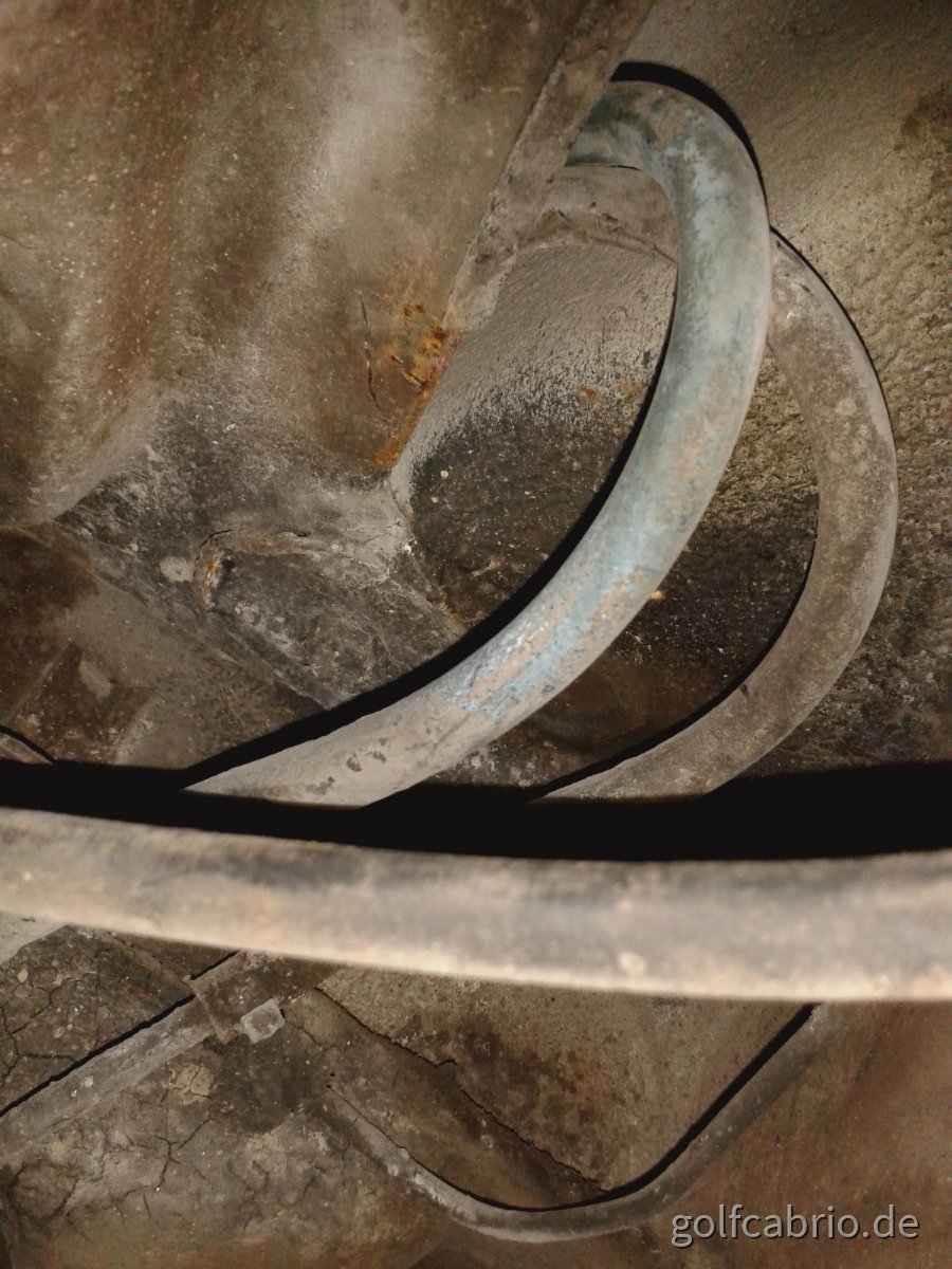

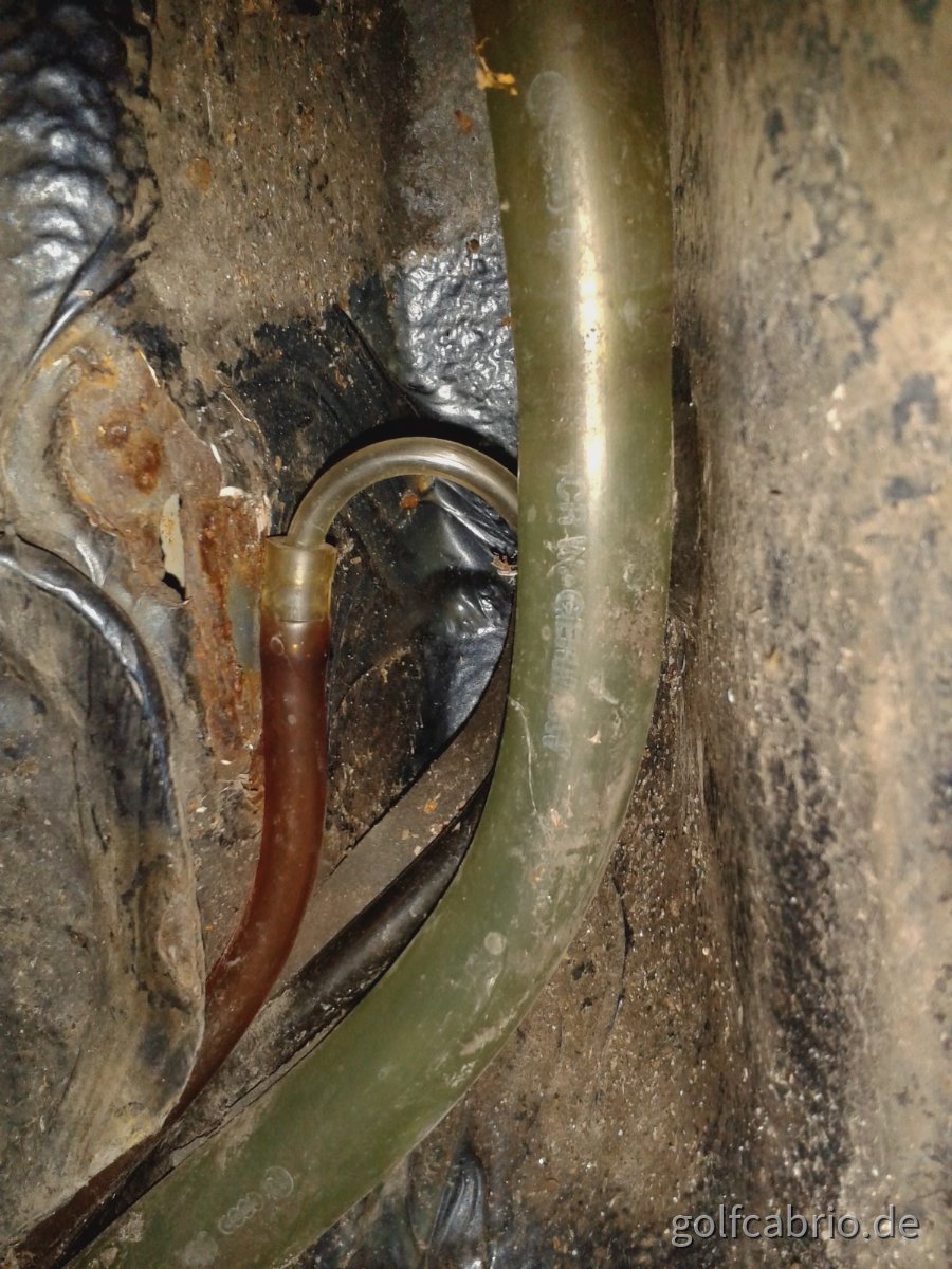

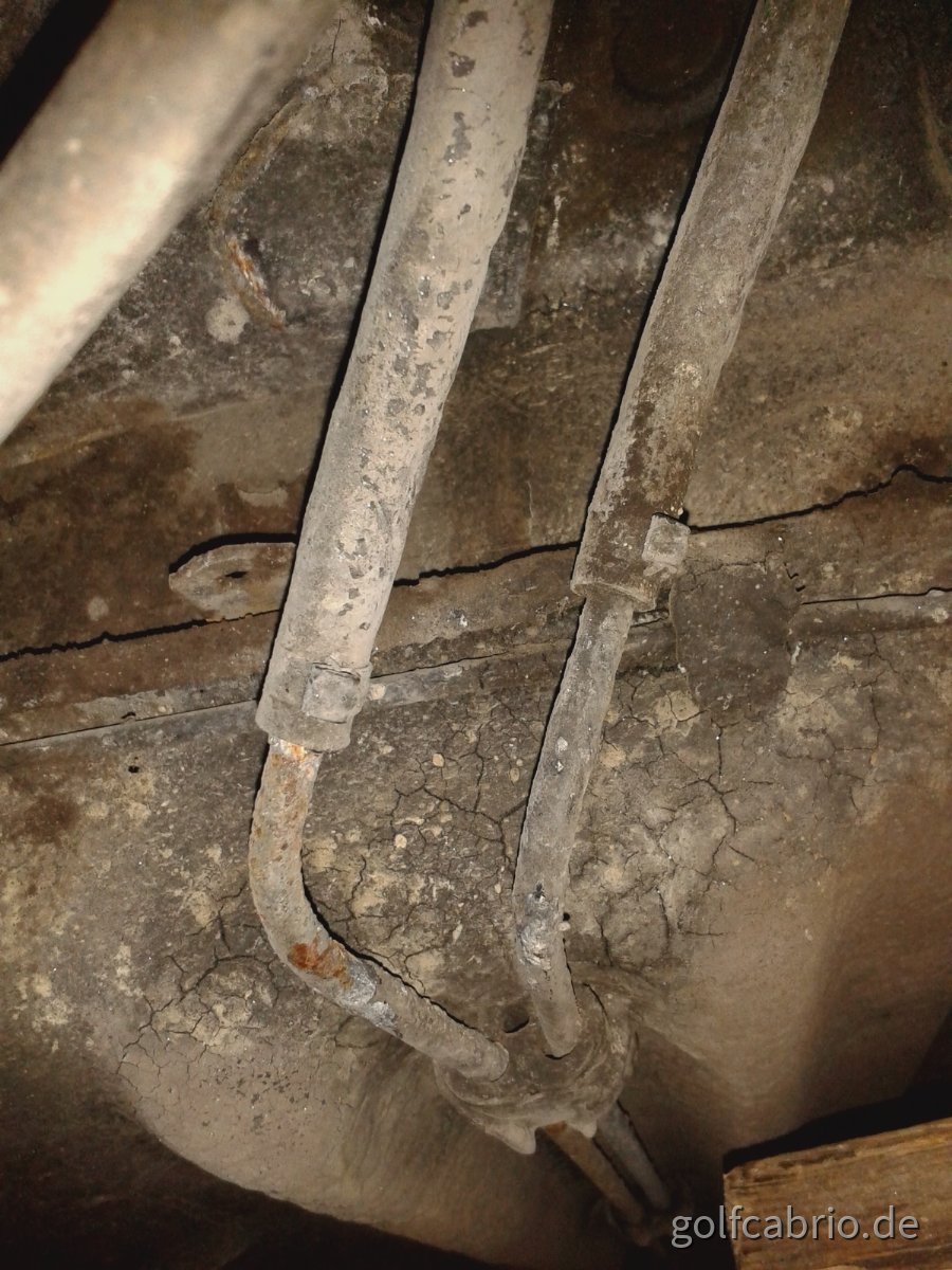

  • Habe noch einmal die Innenverkleidung vom rechten Hinterrad abgenommen.
    Eine direkte Undichtigkeit / Beschädigungen an den Kraftstoffleitungen konnte ich nicht erkennen.
    Allerdings sehen die Gummischläuche, die zum Tankgeber führen auch nicht mehr besonders gut aus.
    Was meint ihr?
    Die Überbrückung (ehemaliges Swerkraftventil), die ich vor ca. einem Jahr eingebaut haben ist nicht gequetscht. Dennoch werde ich den Kunststoffschlauch demnächst durch eine Metallverbindung ersetzen.
