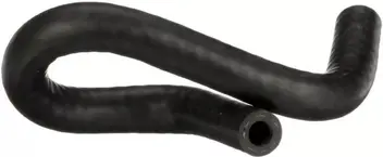

    Den Winkelschlauch habe ich hier bei Amzon bestellt. Bin auch gerade dabei alles zusammenzusuchen... Wenn man ihn in der Mitte teilt, hat man U-Schlauch und Winkelschlauch in einem
    Das dachte Richy83 auch:
    Die Geschichte endete so:
    Der Schlauch hält genu bis umme Ecke
    Der sah dann so aus:

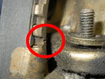

    Ignoriere die lustigen bunten Markierungen einfach mal
    Die untere Feder steckt im falschen Loch (blauer Kreis)
    Das Handbremsseil (roter Kreis) muß hinter den Haken gedrückt werden sonst schrappt sich die Feder bei Betätigung daran kaputt

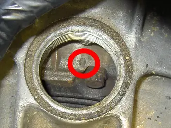

    Auf der Schwungscheibe ist das "o" die OT-Markierung
    Die Kerbe ist hingegen die Zündmarkierung
