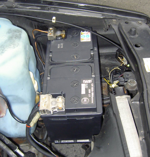

    95 AH im 2er ()
    Der Winter kann jetzt kommen :hihi:
    Ob ich die 120 A Lima ausm 3er da reinkriege wenn ich die Riemenscheibe umbauen tun machen werde ? :/

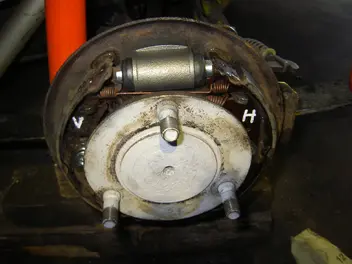

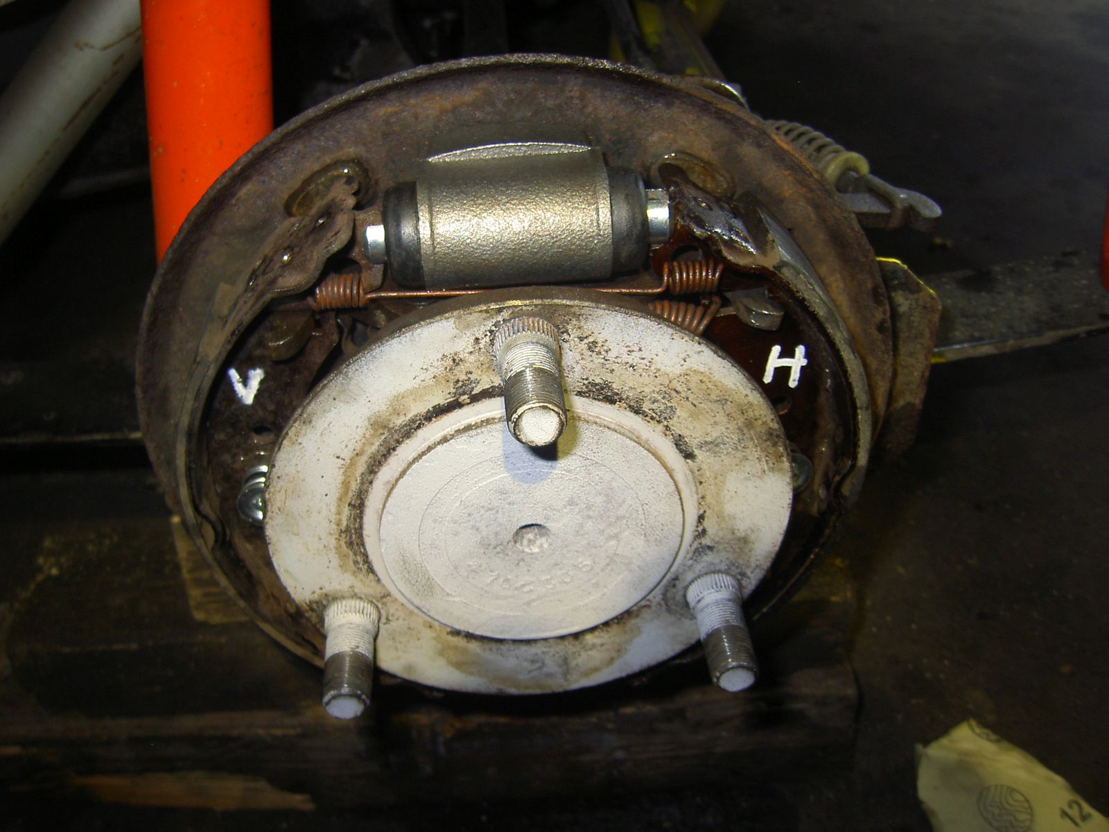

    Ich war mit Christine´s letzten Standschäden beschäftigt: :rolleyes:
    Beide Radbremszylinder total festgegammelt - nur mit ner fetten Rohrzange konnte ich die Kolben überhaupt noch zurückdrücken :motz:
    Das Essen war ne Kompensation dafür :saint:

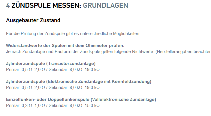

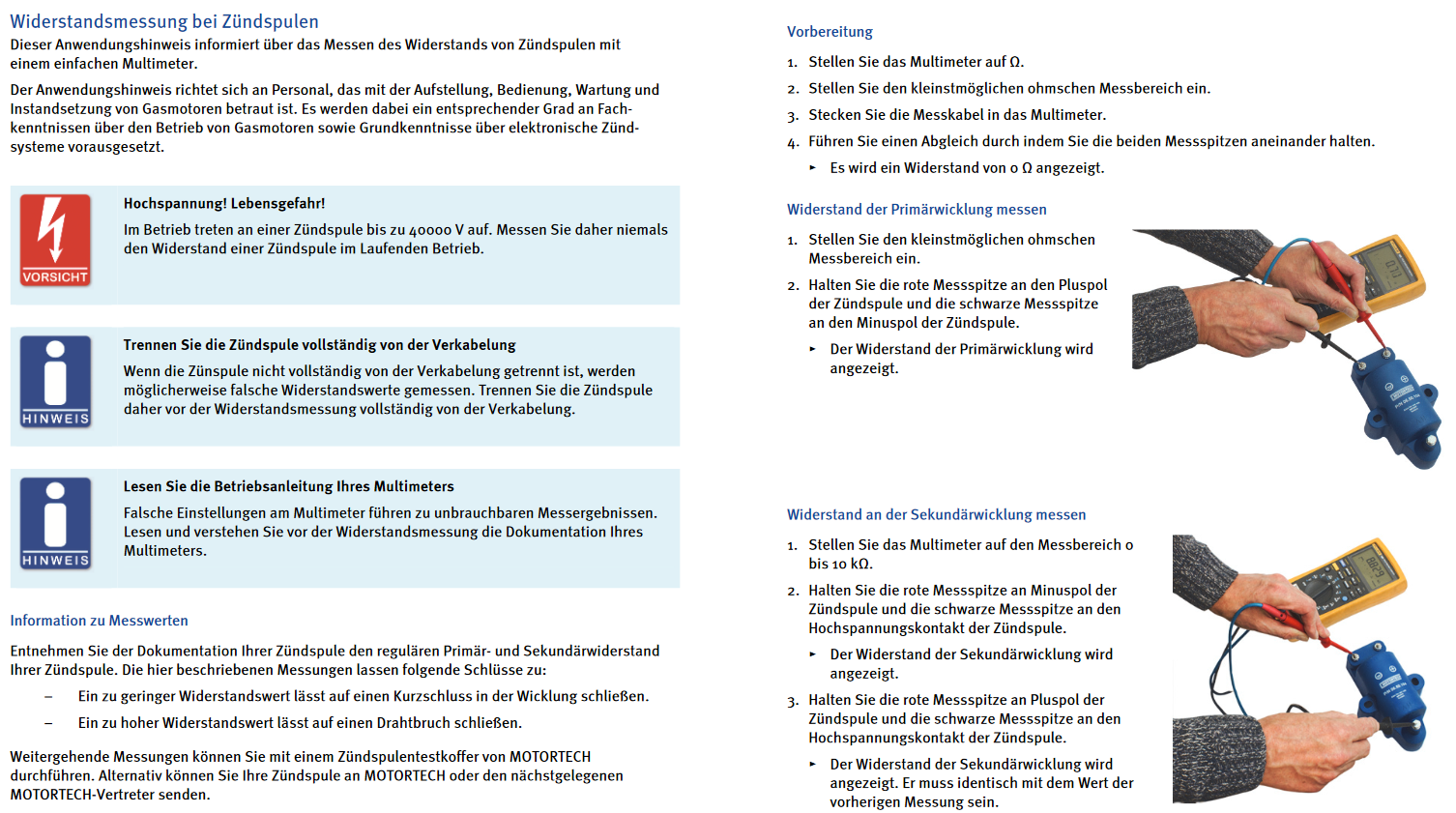

    Kann es sein das ganz einfach die Zündspule hin ist
    Um das herauszufinden kann man den Widerstand ziemlich einfach messen: *KLICK*
    0,5 bis 2 Ohm und 8-19 Kiloohm sollten gemessen werden
