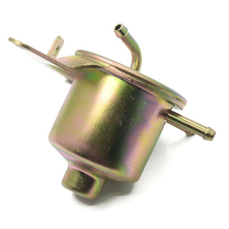

Dann hast du auch keinen Dampfblasenabscheider. Der JH ist ne K-Jetronic mit TSZ-H. Eine Einspritzanlage hat und braucht keinen Abscheider weil der Sprit ständig im Überfluß zirkuliert. Da gibt es sowas nicht.
Dann müssen wir andere Möglichkeiten in Betracht ziehen - es gibt ja genuch
Da dein Spritverbrauch ja ok zu sein scheint schließe ich einen großartigen technischen Defekt aus.
Einfach mal auf Nebenluft Absprühen - es sind oft die einfachen Sachen die zum Erfolg führen
Der Hallgeber im Verteiler beendet manchmal seine Funktion im heißen Zustand während er in kaltem Zustand keinerlei Probleme macht.
Wenn er jedoch nur mal kurz gepupst hat und aktuell prima läuft gilt: "Never touch a running system"
ist das ein zubehörteil oder gab es so was von vw?
Das hat VW bei den Vergasermotoren ab Baujahr irgendwas eingebaut - die Dinger haben eine Daseinsberechtigung. Habe Jahrelang den JB Motor in meinem 1er Jetta gehabt und möchte dieses dumme Ding nicht mehr missen
Das Nachrüsten macht immer Sinn - sogar bei Opa Dettke - die Dinger gibt´s überall weil die auch oft mal defektieren !
Haste mal ein Foto von deinem Motorraum ?
Ich kann nicht jeden Motorraum merken
EDIT: Ein Foto vom Versager ohne Luftfilter bitte - denn der Abscheider sitzt genau da dran
Praktisch in Fahrtrichtung also VOR dem Vergaser im Prinzip sozusagen

Der Abscheider sieht so aus:
und sorgt dafür das das Benzin wenn es kocht keine Luftbläschen bildet - dann kann die Pumpe munter weiter den Sprit ansaugen statt Luft. Und wenn die die Luftblasen ansaugt passiert alle Mögliche nur nicht das was passieren soll
Klar.
Wenn du keinen Dampfblasenabscheider hast und es unter der Haube kocht dann ist das völlig normal.
Gruss
PS: Bist du dir sicher das du keinen hast

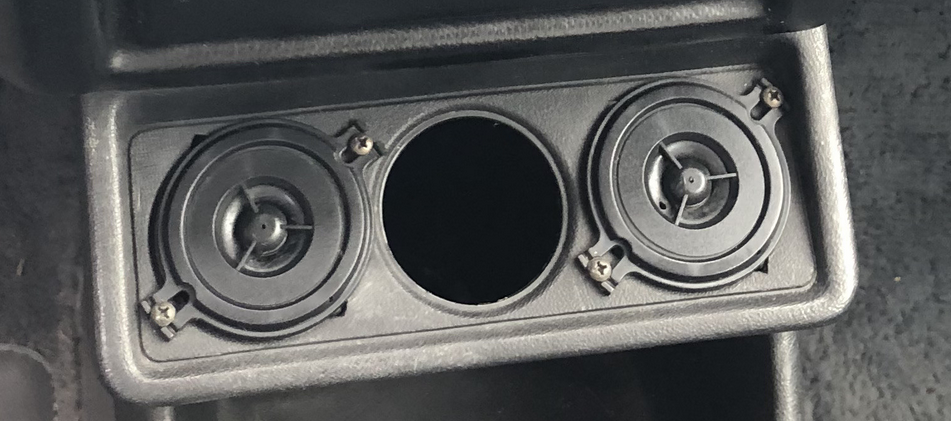

Hier noch ein paar Fotos von früher.
Servus Phvh
Sowas hab ich noch nie gesehen
Da hat sich einer die ollen Quäker vom 2er in die Konsole vom 1er gebaut und das Mittenloch als Bassreflexrohr mißbraucht
Der war ja wirklich einfallsreich - nicht schlecht
