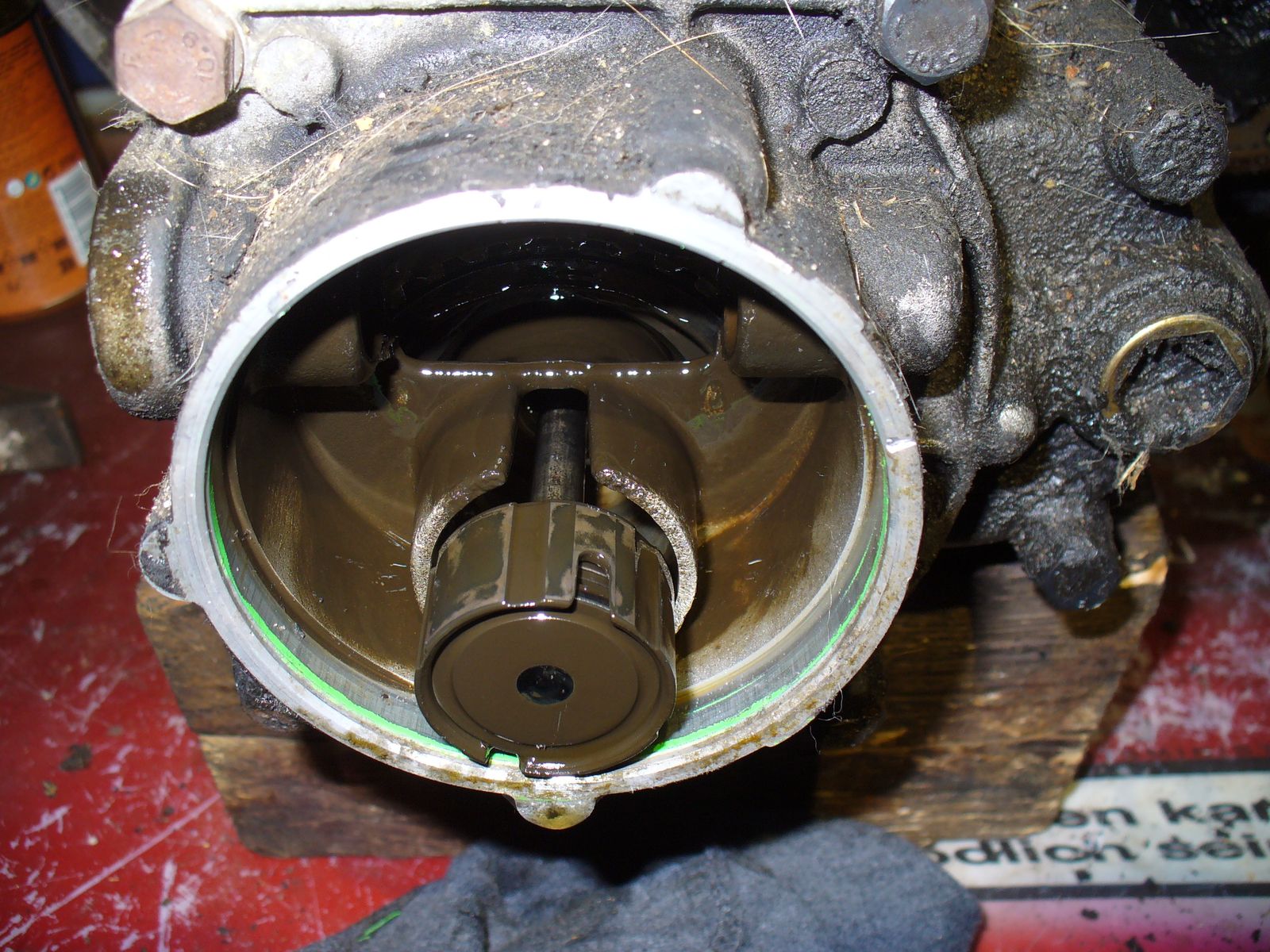

Unter diesem grünen Deckel befindet sich die Ausrückmechanik:
Mit Hammer und Schraubendreher wird dieser Deckel von hinten am Rand entlang abgekloppt - Stück für Stück - irgendwann ist er ab.
Er muß jedes mal erneuert werden da ein heiler Ausbau unmöglich ist. Hier blutet das Getriebe schon mal teilweise aus:

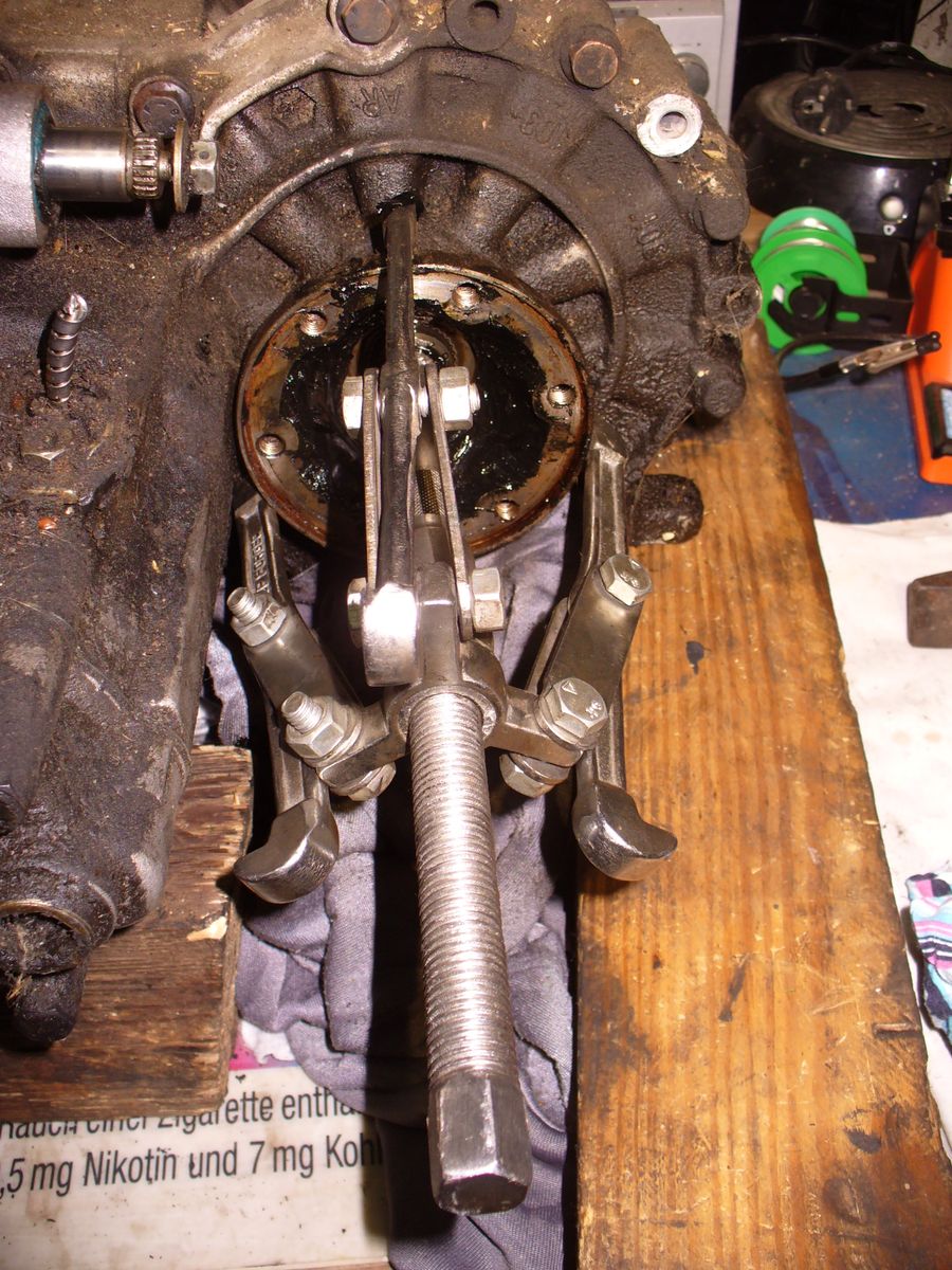

Nun hängt der Flansch nur noch auf der Welle. Mit einem 08/15 Abzieher kann man ihn abziehen.
Wer keinen Abzieher hat kann auch 2 Schrauben durch 2 gegenüberliegende Gewinde der Flansche drehen und auf der Gegenseite mit einem stabilen Blech gegenhalten - so kann man auch Stück für Stück Abstand zum Gehäuse gewinnen bis der Flansch ab ist:
Nach ein paar Umdrehungen haben wir den Flansch mit seiner Feder und Feder-Unterlegscheibe in der Hand.

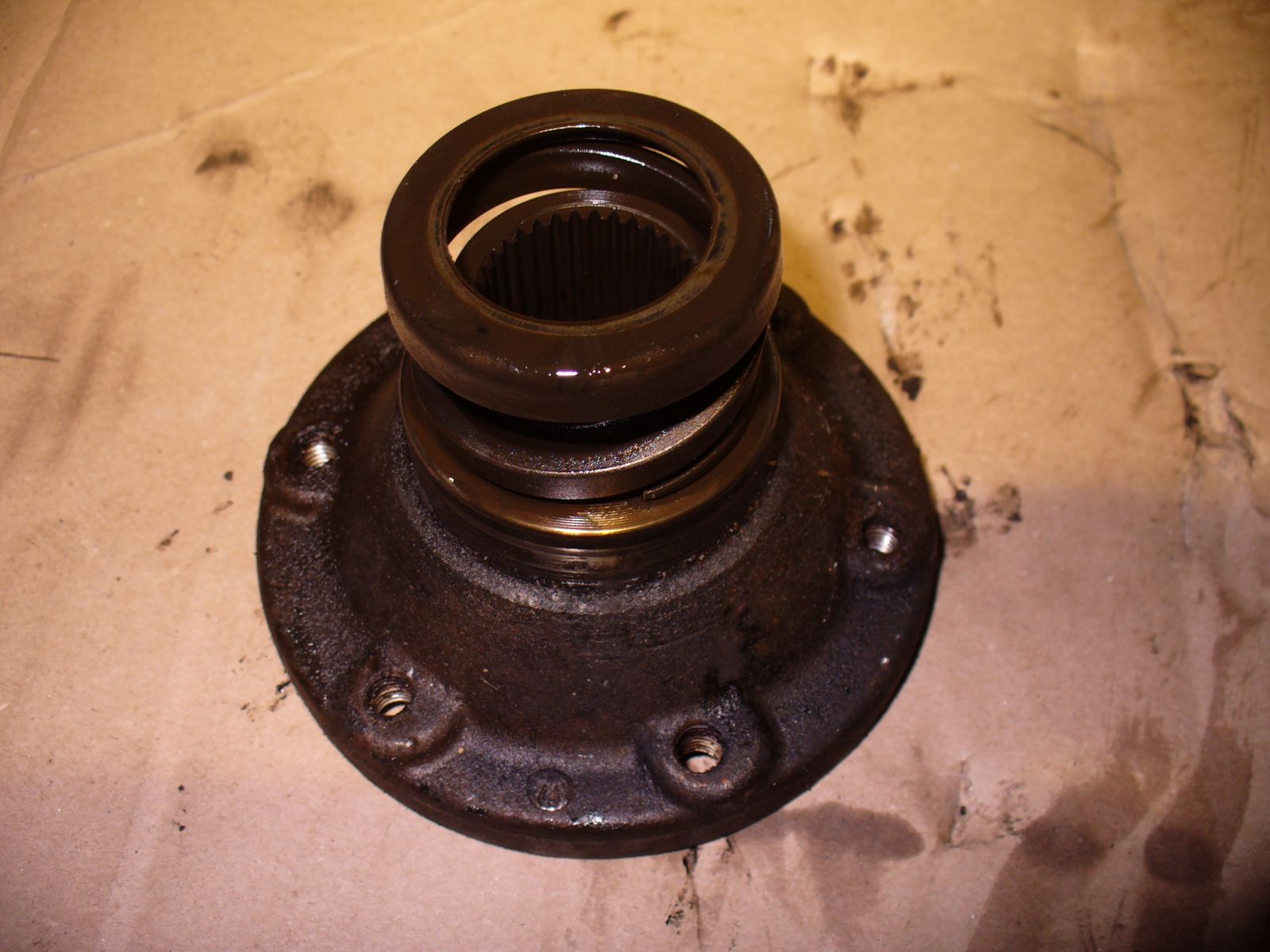

Hier die 3 genannten Einzelteile:
Wie man sieht ist das alles keine Raketentechnik.
Gerne gehen die Wellendichtringe mal kaputt - da läuft ab und zu dann die Getriebesuppe raus.
