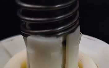

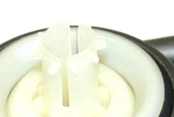

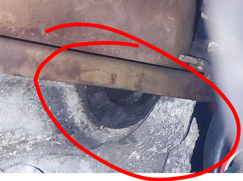

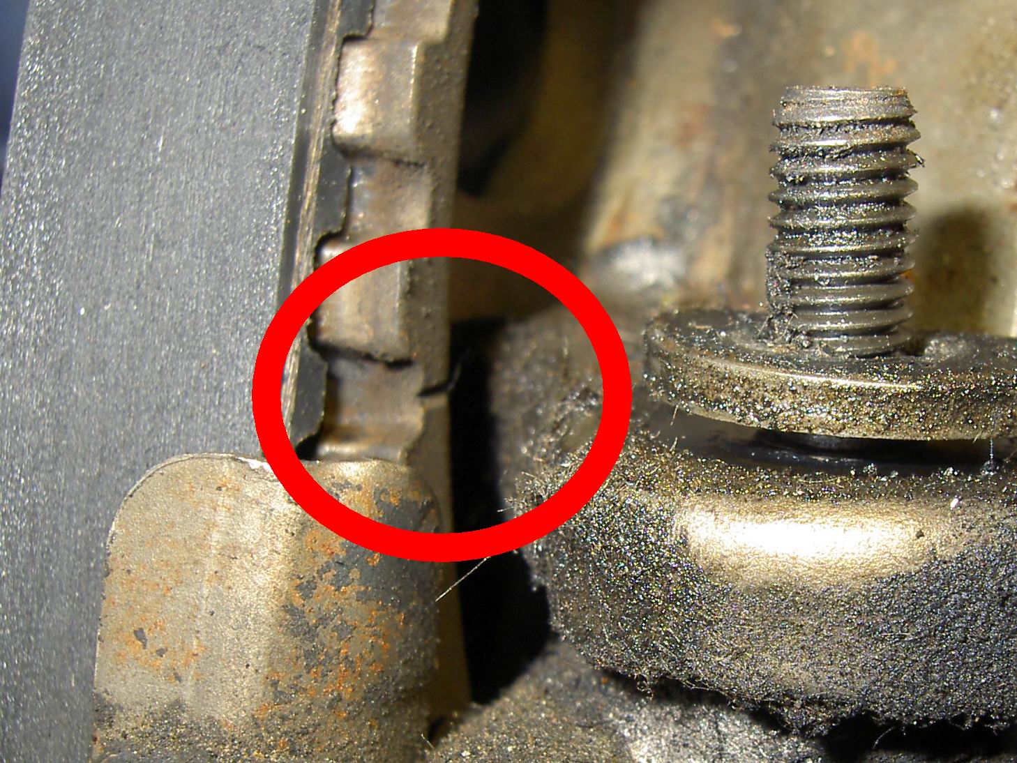

    Das Druckstück vom Radbremszylinder hier sitzt nicht so ganz korrekt:
    Verdreh das mal
    Was ist das hier für eine Flüssigkeit ?
    Mal die Manschette beiseite geschoben ?
    Alles trocken darunter ?
    EDIT: Der Zylinder sieht etwas undicht aus: :eye:

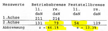

    Wenn du da auf die Bremse trittst geht der Druck am Zylinder vorbei in die Manschette - das ist für gute Bremswerte nicht gerade förderlich
    Zitat

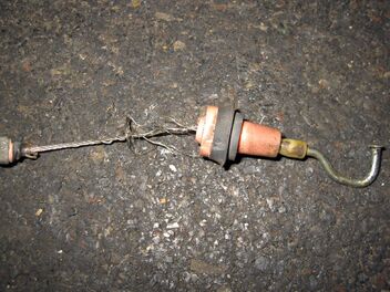

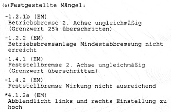

    Die Handbremse greift zwar, hält aber nicht richtig, das Auto rollt langsam weiter
    Mein Erfahrung hat mir gezeigt das es jedes mal reine Einstellungssache war

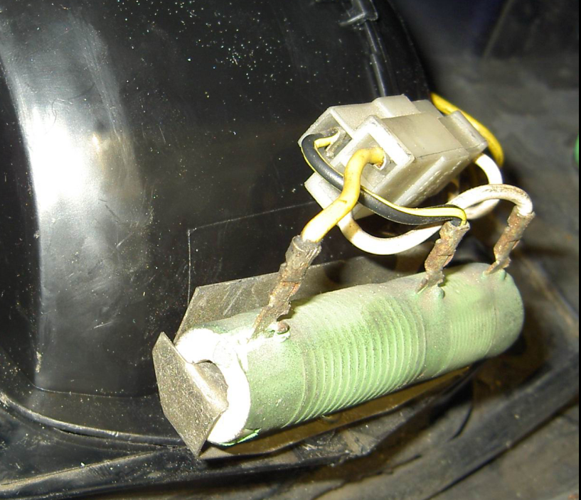

    Teile-Nr. 171 971 567 C.
    Im Netz war die Suche bisher erfolglos
    Kein Wunder das du nix findest - "C" ist der für MIT Klimaanlage:
    Vorwiderstand Gebläsemotor (Klima) - Forum Golfcabrio.de
    Hallo zusammen, hat jemand ne Idee wo ich einen Vorwiderstand bzw. Leitungssatz 171 971 567C (4 Stufen) bekommen kann. Der Widerstand allein würde auch…
    www.golfcabrio.de
    Den 08/15-Vorwiderstand 171971281E gibt es überall für Kleingeld zu kaufen - beispielsweise:
    https://www.ebay.de/sch/i.html?_nkw=171905051B
    Anschlüsse vercrimpen und fertig
    Wer es nicht selbst kann der wird beispielsweise vom Bosch-Dienst dabei unterstützt
    Man kann das Ding auch mit vorkonfektioniertem Kabelsatz kaufen - kostet dann allerdings schon über 40 €...

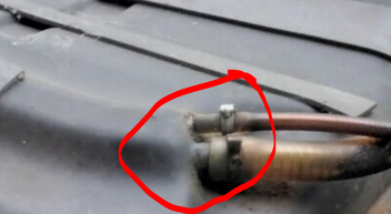

    Den Winkelschlauch habe ich hier bei Amzon bestellt. Bin auch gerade dabei alles zusammenzusuchen... Wenn man ihn in der Mitte teilt, hat man U-Schlauch und Winkelschlauch in einem
    Das dachte Richy83 auch:
    Die Geschichte endete so:
    Der Schlauch hält genu bis umme Ecke
    Der sah dann so aus:

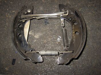

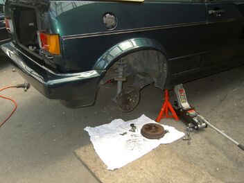

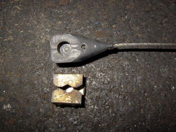

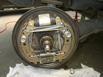

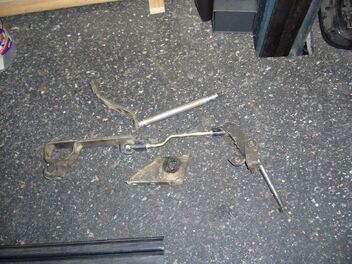

    Ignoriere die lustigen bunten Markierungen einfach mal
    Die untere Feder steckt im falschen Loch (blauer Kreis)
    Das Handbremsseil (roter Kreis) muß hinter den Haken gedrückt werden sonst schrappt sich die Feder bei Betätigung daran kaputt
    Der 79er hatte 171609425A (links)
    Der 91er hatte 6N0609425A (links)
    Da sich in diesem Fall nur die vorderen 3 Ziffern unterscheiden gibt es für mich keinen Unterschied

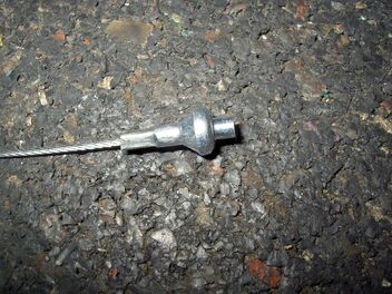

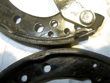

    Der Ur-Golf aber hatte diese Nase (der hatte noch keinen Keil) - damals wurden die Beläge noch genietet :)

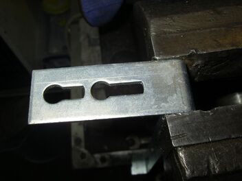

    Dieses Blech hatte dir vermutlich jemand mal da eingebaut :)
    Es war vermutlich nie dafür gedacht das dort Beläge mit Keil verbaut werden
    Blöde Frage: welche waren da verbaut ? Hast du die alten Beläge noch die da drin waren ?
    Es gab auch 200er statt 180er Bremsbeläge:

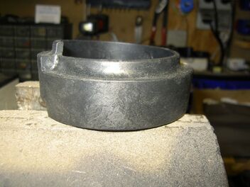

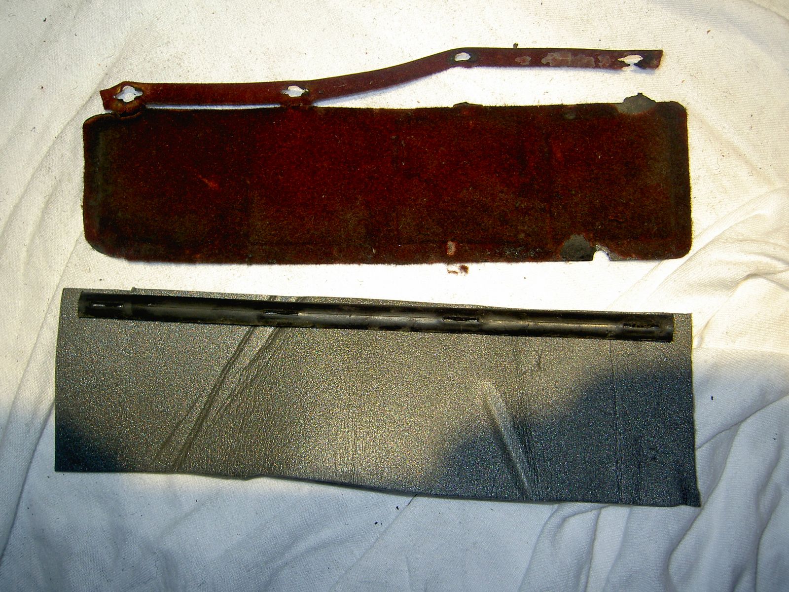

    Da dein silbernes Blech unten am Fixpunkt 1 cm weiter zusammensteht als das neue ist es klar das du da auf die Bremse latschen konntest wie du wolltest - da wären nie brauchbare Bremswerte zustande gekommen
    Da waren nie die Bemsbeläge drauf die da auch hingehören
    Nur wenn deine Ankerplatten den gleichen Außendurchmesser haben dann waren beide nie für die 200er Beläge vorgesehen

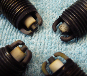

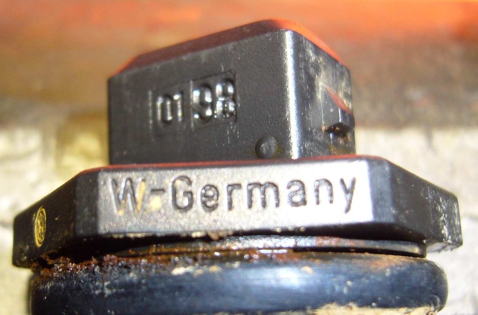

    der CO Wert am Auspuff ist einfach zu hoch
    Ich selbst würde mir nun folgende Fragen stellen:
    1. Wie alt ist der Kat ? Der Wirkungsgrad eines Kats nimmt im Laufe der Jahre ab.
    2. Ist bei mir Chinas Rache für 100 € verbaut oder habe ich einen Kat der bei ca. 350 € liegt und wo eventuell sogar LRT draufsteht ?
    Wenn die Werte VOR dem Kat stimmen kommt irgendwie nur EIN Bauteil in Frage.
    Es kann nicht am Benzindruck liegen - dafür ist der Benzindruckregler zuständig.

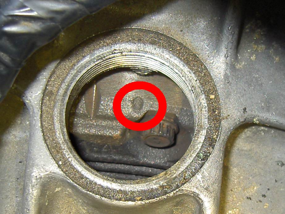

    Auf der Schwungscheibe ist das "o" die OT-Markierung
    Die Kerbe ist hingegen die Zündmarkierung
