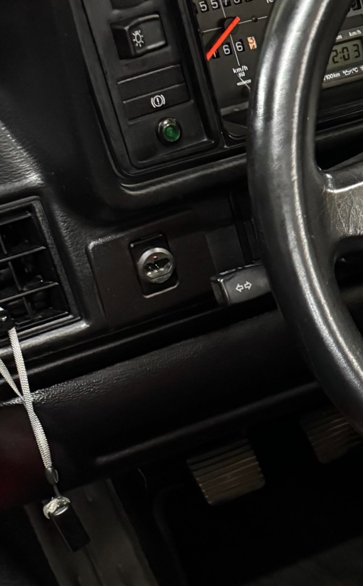

    Letzter Schritt für 2024; nachträglicher Einbau von Tempomat / GRA:
    Bevor's so richtig los ging habe ich mir Gedanken über das Steuergerät gemacht, da ich schon beim Golf 3 Cabrio im Nachrüstsatz ein defektes hatte (was natürlich funktionstüchtig angeboten wurde) welches ich erst instandsetzen lassen musste. Also mal geschaut, aber keinen so richtig gefunden der sich der Sache annehmen wollte, geschweige denn so ein Steuergerät auf dem Tisch (im kmpl. Prüfaufbau) prüfen könnte. Auf Grund von fehlenden Alternativen hat dann mein Bekannter Thomas mal wieder den Lötkolben geschwungen, ich habe die üblichen Elko's und Folienkondensatoren im Elektroladen für 3,-€ gekauft. Was aber noch sehr schlecht aussah war das Relais, auf Grund fehlender Alternativen haben wir uns überlegt daß einfach nach außen zu legen und ein normales Arbeitsrelais zu verbauen.
    2. Thema Bedienschalter:
    Da bei alter und neuer ZE an den Blinker- & Wischerschaltern alles anders ist war die Idee einfach das Innenleben umzubauen:
    Wie man leider sieht ist auch der innere Ring anders. Also umbauen nicht so ohne weiteres möglich.
    Also Plan B: Lenkschloß auch tauschen und sämtliche Kabel der Blinkerschalter nach Schaltplan alte und neue ZE passend suchen und verlöten:
    Also erstmal den Rest ferstig machen und probefahren, dann kann man diesen tollen Umbau noch für übern'n Winter übrig lassen.

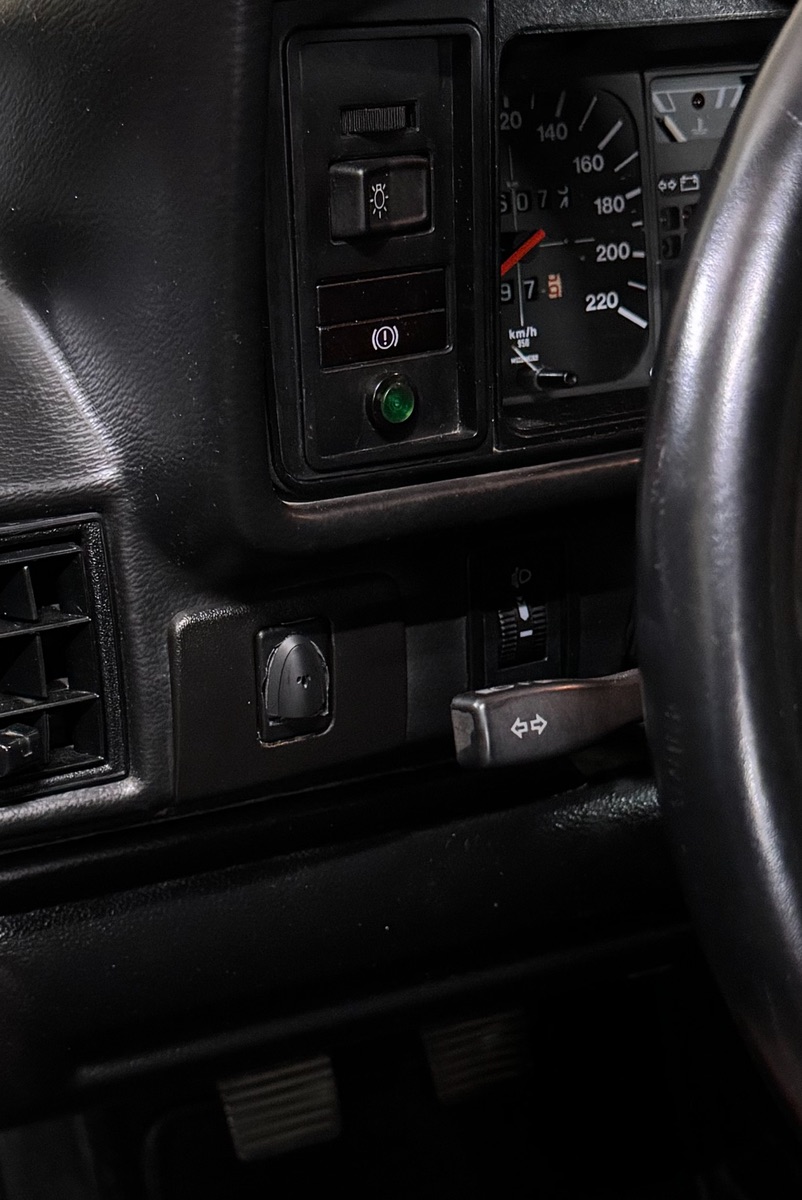

    Da ich bereits seit Anfang an (also seit Erstehung Anfang 2014 die Golf 2 Hebel (alte ZE) satt der Zahnstocker fahre suchte ich die üblichen Portale nach dem 191 953 513 C ab, bis dahin ohne Erfolg.
    Während ich dann gerade angefangen hatte, habe ich eine Anzeige mit dem gesuchten Hebel gefunden:
    Auf Bugbus.net, einer schweizer Seite bot jemand in Thüringen einen neuen Hebel mit der Überschrift te koop (also holländisch) an. Habe den Verkäufer angeschrieben und um Rückruf gebeten, was auch erfolgte. Nett unterhalten und die Modalitäten geklärt, leider hatte er kein Paypal sondern nur seine Freundin. Dann kam per Mail die Paypaladresse mit .fr Endung. Eigentlich hätten hier alle Alarmglocken klingen müssen und man hätte keinen Cent senden dürfen, aber ersten wollte ich gerne den richtigen Hebel haben und lieber nen Zehner in Käuferschutz investieren als selbst ne Reise ins tiefste Thüringen zu unternehmen.
    Nach knapp 2 Wochen brachte dann Hermes tatsächlich den Hebel, der Tag war so schön wie früher Weihnachten als es die Modelleisenbahn gab wo der kleine Junge sich das ganze Jahr drauf gefreut hatte.
    Somit war der Hebelsatz mit Lenkschloß für neue ZE übrig und brachte bei Kleinanzeigen annähernd den Kaufpreis für den neuen Hebel (alte ZE). Das ich da +/- null raus komme war Glück und Segen zugleich.
    Eingebaut sieht das dann so aus:
    Zwischendurch habe ich im Wiki mal die Nachrüstanleitung und den Schaltplan studiert um zu wissen was wie wo passiert oder passieren sollte.
    Da der Nachrüstsatz aus dem Golf 2 stammt war der Unterdruck Servo im Fußraum direkt am Pedal verbaut und nicht wie beim 1er oben am Ventildeckel. Auf Grund der Witterungseinflüsse und Haltbarkeit habe ich mir überlegt daß das keine schlechte Idee wäre das auch so zu lösen, dann hätte man beim Schrauben am Motor auch nicht immer was im Wege. Also los geht's, Halterung anfertigen und ausrichten.
    Um besser im Fußraum arbeiten zu können flog erstmal die Kniestrebe raus und die alte 1-Säulen Hebebühne durfte mal wieder ran:
    Dabei gesehen daß der Wärmetauscher sehr nah am Gaspedal ist und so gaaaaanz laaaaaangsaaaaaaaam anfängt undicht zu werden. Also egal, dann jetzt mit machen.
    Grad die Mittelkonsole noch ganz raus und den Heizungskasten im Wasserkasten / am Gebläse lösen, dann brauche ich hier hoffentlich so schnell nicht wieder dran:
    Mit ner neuen Dichtung in der Stirnwand ist die Sache dann wieder rund.
