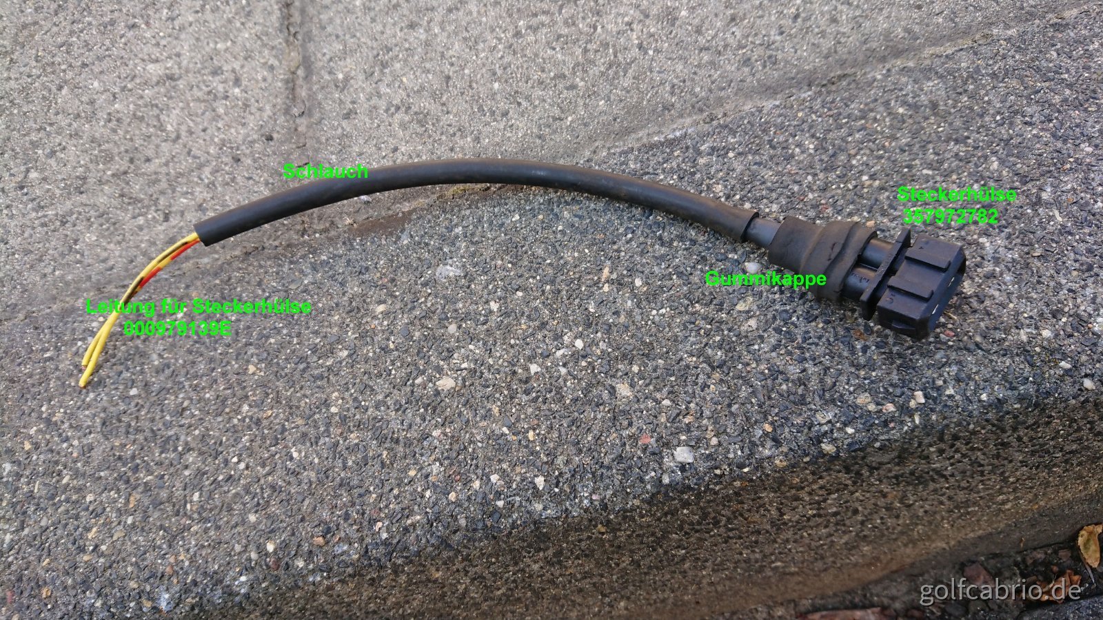

10. Kabelstecker Benzinpumpe
Zum Anschluß der Bosch Benzinpumpe, die keinen kompatiblen Anschluß an den originalen Kabelbaum aufweist, habe ich einen Adapter gebastelt. Dieser besteht aus der Steckerhülse und der Leitung für diese Steckerhülse, wobei die Steckerhülse abgedichtet wurde und die beiden Kabel durch einen Kabelschlauch umfasst wurden. Zusätzlich wurde zum Schutz noch eine Wellenrohr drumrum gelegt.

die bestellte Buchse passte nicht zum Kabelbaum meines SportLines. Das Stöbern im Archiv-Forum brachte zu Tage, dass ab 93 andere Benzinpumpen verbaut wurden, die als Gegenstück am Kabelbaum den Stecker mit der ET-Nummer 357972772 besitzen. Die ET-Nummer konnte ich nur mit der Lupe entziffern.
Die Suche im Netz nach dem Gegenstück führte auf die Flachsteckhülse mit der ET-Nummer 357972782, die ich nun bestellt habe und die hoffentlich endlich passt.

Die Suche im Forum hat mir diesen Buchse Benzinpumpe 2H rausgeschmissen:
VW 8D0 971 946
Bosch 1 928 402 448
Die Buchse habe ich bei VW bestellt und kostet ca. 3,50 Euro.
