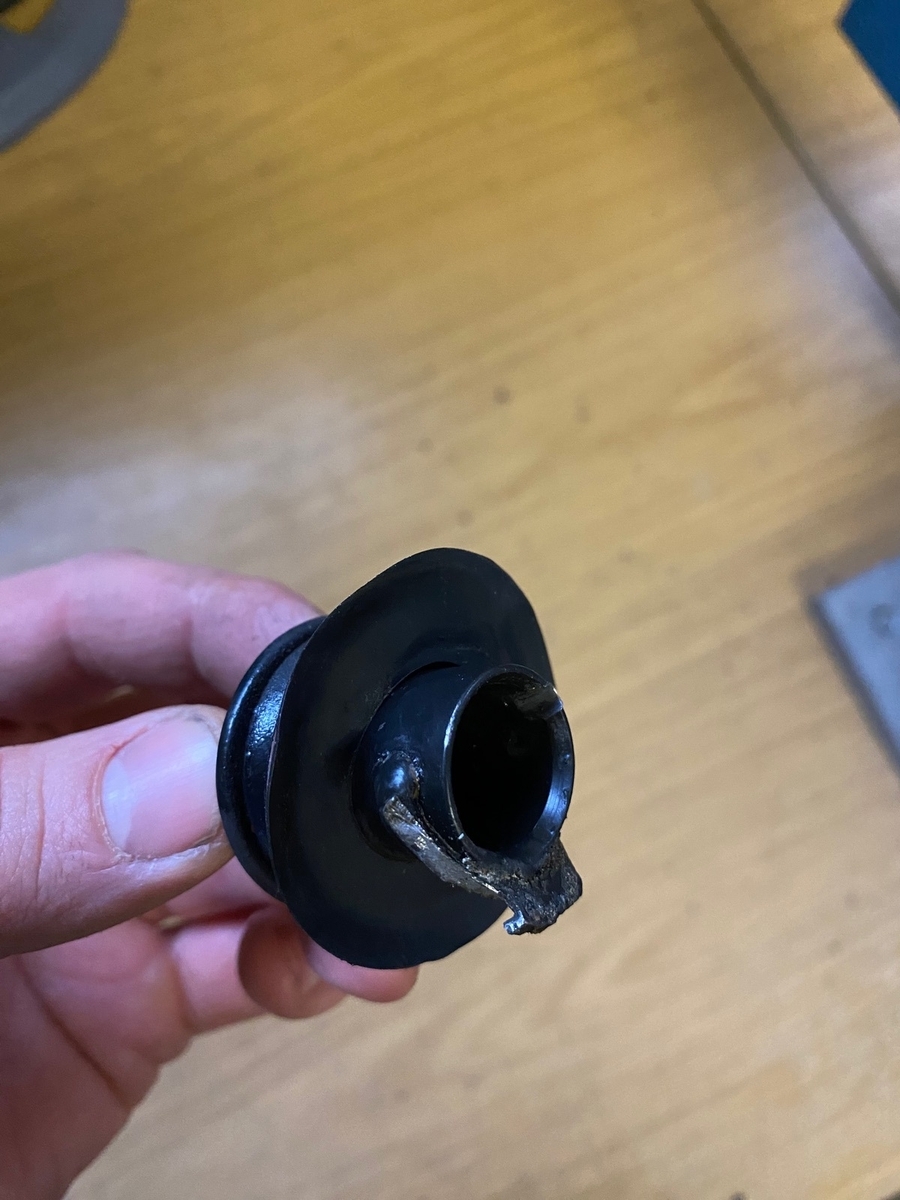

Nachdem ich zwei Stunden lang gebraucht habe den Pedalbock auszubauen (Hoffentlich hat mich die Nachbarschaft nicht fluchen gehört), habe ich den Übeltäter in der Hand gehalten.
Ist ja allgegenwärtig bekannt das die Hülse vom Pedalbock gerne mal abbricht.
Also habe ich alles mal blank gemacht, angeschliffen, geschweißt und lackiert.
Da es ja schon in anderen Themen thematisiert wurde habe ich mal ein Foto gemacht.
Der Gedanke die Hülse mit einem Knotenblech zu versteifen ist gut. Aber im Prinzip nicht wirklich möglich da der Abstand zum Blech nur ca 10-15mm beträgt. Dieser Spalt ist mit Dämmmaterial ausgefüllt. Hoffe man erkennt das im ersten Bild.
Was mir nach dem schweißen in Sinn kam: wenn man ermitteln kann wie viel Platz zwischen Kupplungspedal und der Hülse, von Innenraum Seite her, ist. Dann könnte man eine Hülse anfertigen die Länge ist und sich Richtung Innenraum erstreckt. Diesen Überstand könnte man evtl mit einem Knotenblech versteifen.
Hoffe es ist verständlich was ich meine.
Bei mir ist es zu spät. Die Idee kam erst Nachdem alles geschweißt war.
Davon bekommt ihr übrigens kein Bild. Meine Schweißnähte könnten nie einen Schönheitswettbewerb gewinnen. Aber wird schon halten.

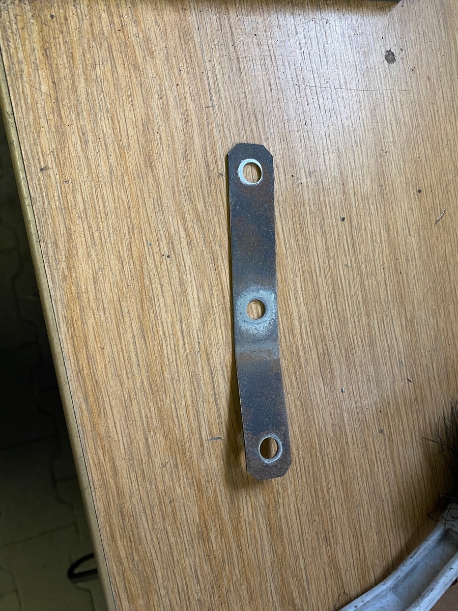

Dann mal noch ein schönes Wochenende. Jetzt gibts Bilder.
Darauf wird es wohl heraus laufen.

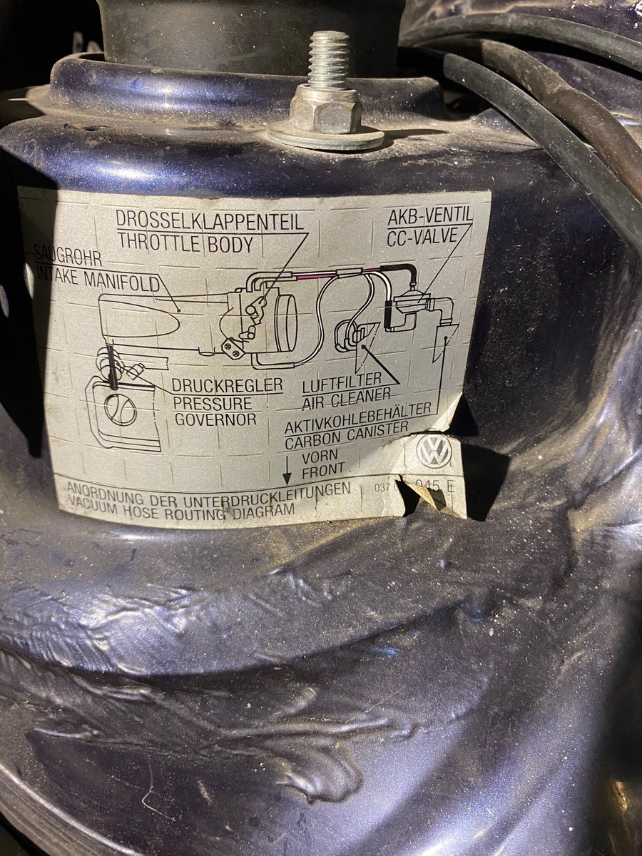

Ohne es auf dem Bild richtig erkennen zu können würde ich behaupten der Unterdrucks gleich geht an den luftfilterkasten. Auf der Rückseite sind zwei Anschlüsse.
Hab auch ein Foto von dem Aufkleber gemacht der auf meinem linken Dom war bevor das Fahrzeug lackiert wurde.
Vielleicht kann dir das ja weiterhelfen.

Mahlzeit, ich stehe mal wieder vor einem Problem.
Welche Leitung an der ABK Einspritzleiste ist der Zulauf? Blöderweise sind an der ABK Leiste unterschiedlich dicke Anschlüsse dran. Die benzinschläuche im Fahrzeug haben den selben Durchmesser. Ich hab die Zündung gestartet und geschaut aus welchem Schlauch Benzin kommt. Aber wo an die Leiste?
