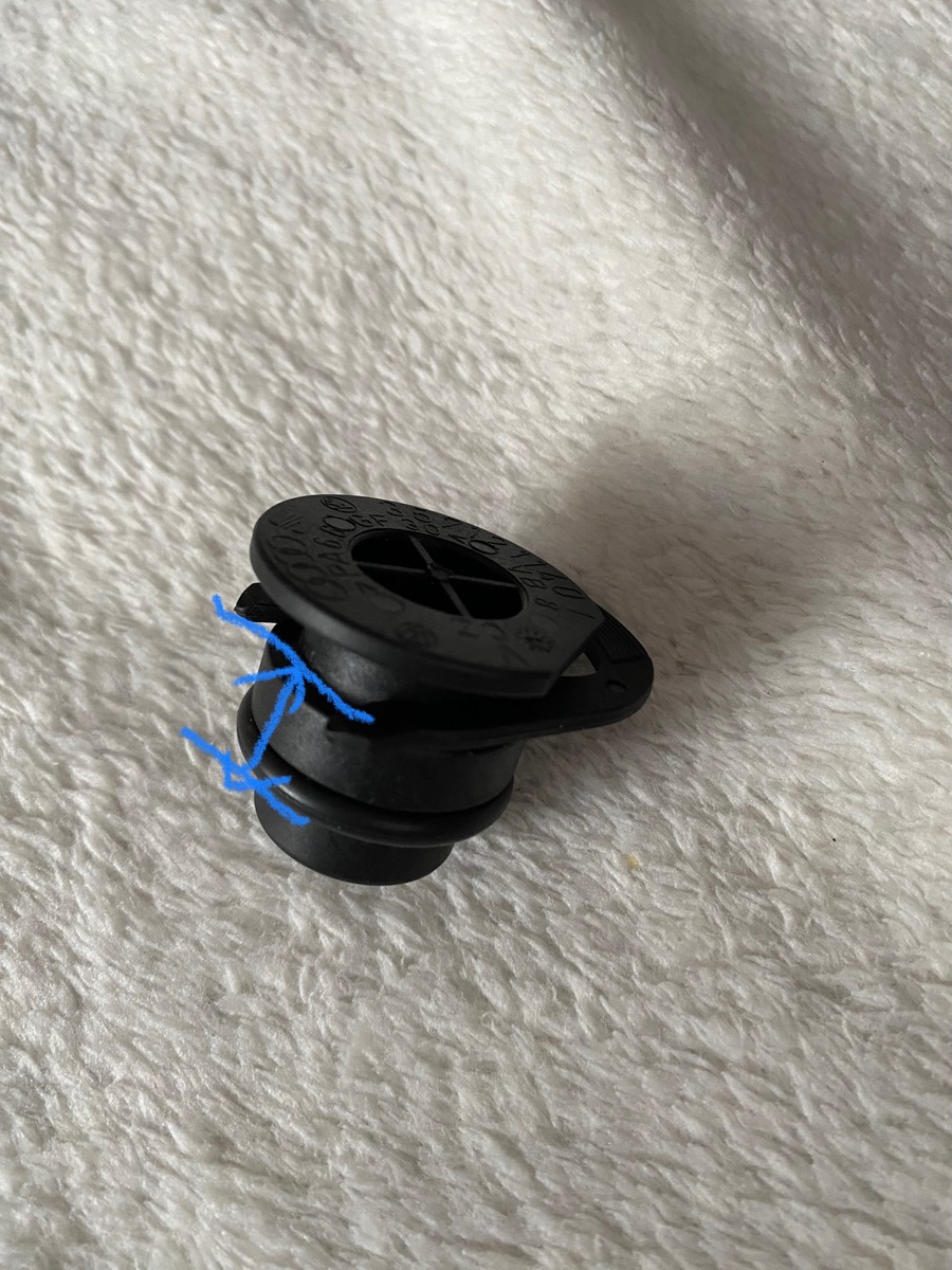

Der Stift hat ca 5mm Durchmesser. Das ganze ist ca. 25cm lang.
Kleiner Tipp. Es handelt sich um kein Einzelteil, sondern eher darum was man in der Hand hält wenn man so blöd wie ich ist und etwas kaputt macht

Ich würde schätzen das das ein Gleisstück von den Fensterhebern ist

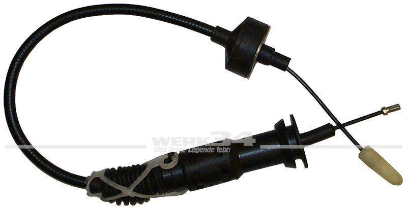

Ist ein 5 Gang, Der Seilzug ist manuell. Also wenn du meinst das ich das Gewinde raus schrauben muss um ihn zu spannen.
