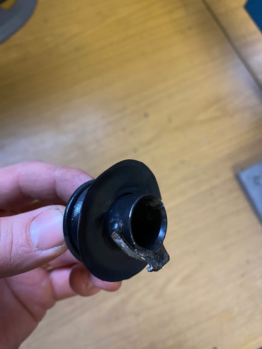

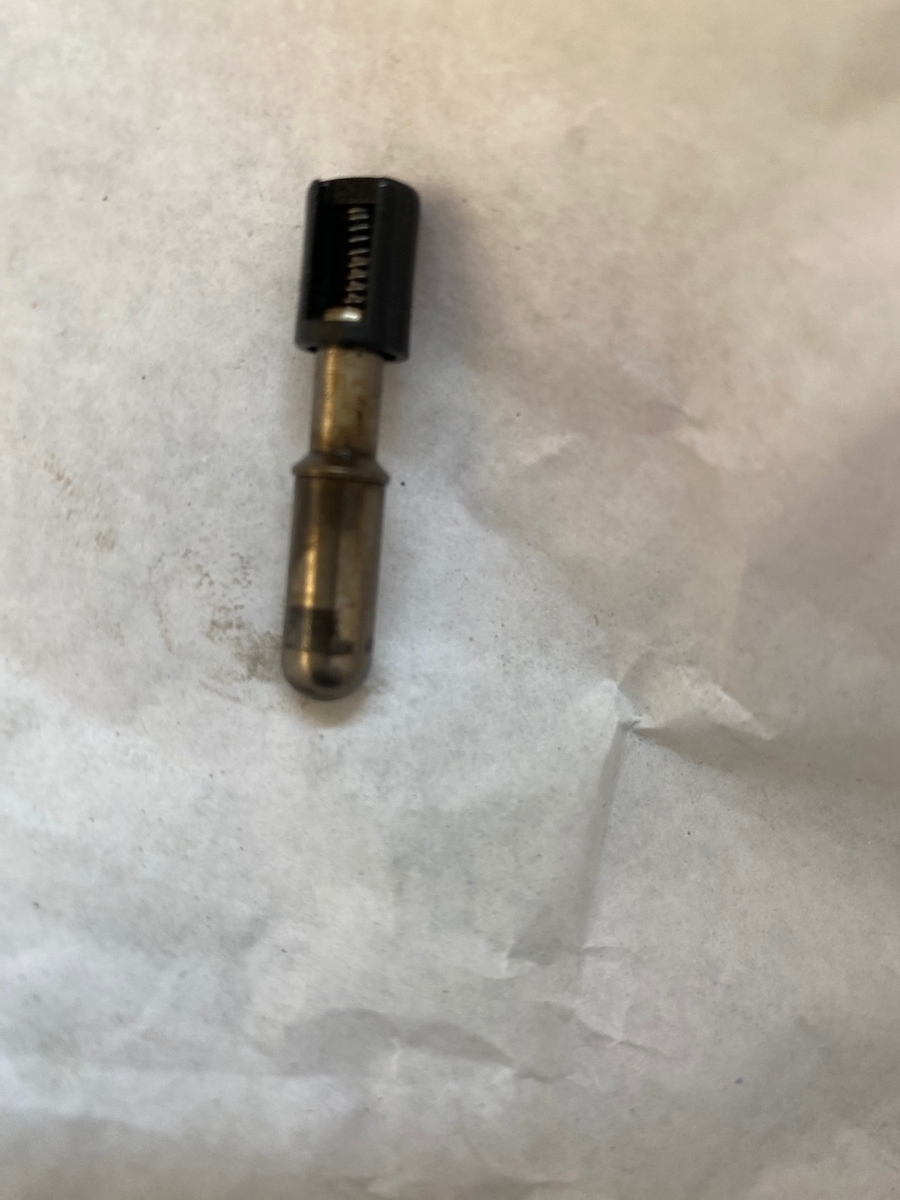

So sehen die Innereien des Schalters für den Rückwärtsgang aus wenn man zu grob ist und ihn zu fest anzieht……. ![]()
Noch ein Tipp: sitzt unter der Motorhaube
Jup. Nur welcher Schalter?
