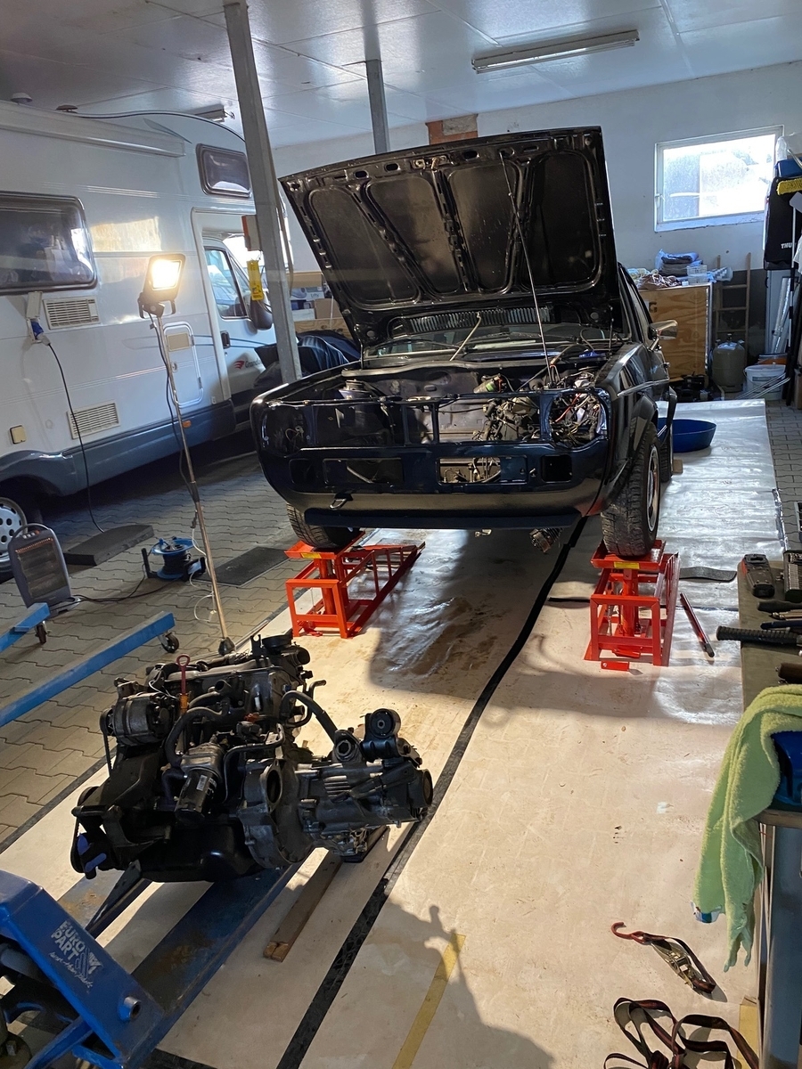

Mit den Auffahrrampen ist auch ganz cool. Habe es so gemacht das ich den Motor mit dem Kran angeschlagen habe. Dann die Rampen Hochgepumpt und den Motor abgelassen so das ich ihn unten drunter rausziehen konnte. Leider sind die Rampen nicht hoch genug so das ich den Motor nach hinten kippe. Musste um ihn drunter raus ziehen zu können. Das wird beim Einbau natürlich nicht klappen. Also muss der Motor samt Getriebe von oben rein. Das wird bestimmt fummelig. Das wäre so schön einfach wenn man den schlossträger demontieren könnte. Aber ist halt leider nicht….
Abend zusammen,
Mal ein kleines Update. Der 2H ist raus. War gar nicht so einfach da ich alleine war u d die Kombi aus Motorkran und auffahrrampen funktioniert zwar, aber es geht halt nichts über eine Hebebühne.
Beim Einbau werde ich auf jeden Fall jemanden benötigen der mit zur Hand geht.
Und die Antriebswellen kommen raus. Die waren ständig im Weg.
Jetzt geht es drum den Motorraum leer zu räumen damit er zum Lackierer kann.
In der Zwischenzeit wird der 2E so vorbereitet das er samt Getriebe mit Lima, Servo usw. Wieder eingebaut werden kann. Natürlich wird Ai h alles schön gesäubert und aufgehübscht.

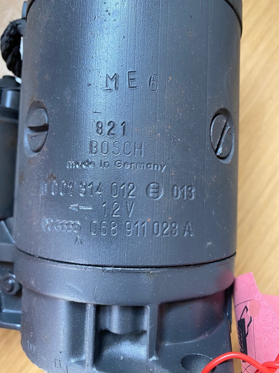

Hab heute den Dieselanlasser in der Hand gehalten.
Ist ein neues Ersatzteil.
Im Umbaubericht von Onestone steht drin das man einen Anlasser mit 1,7kw verbauen sollte.
Laut seiner Aussage solle es einer mit der Nummer: 068 911 023G sein.
Ich habe einen mit der Nummer: 068 911 023A
Kann mir einer sagen ob dieser Anlasser passt?
Laut ETKA finde ich die Nummer mit dem Endbuchstaben A gar nicht.
Vielleicht kennt ja einer sich mit den Teilenummern aus und weis wo der Unterschied zwischen den Endbuchstaben ist.
