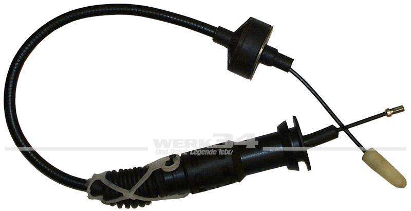

    Nu ja, ich hab mir eine Hülse gedreht die das Kupplungsseil passgenau aufnimmt und mit einem breiten Bund gegen die Spritzwand abstützt.
    Wenn du das noch anheftest und schwarz lackierst kann von Pfusch keine Rede mehr sein ;)
    Guten Abend. Ich kann da Herbie53 zustimmen.
    Hatte das bei meinem Ersten Cabrio auch. Müsste so um 2006 gewesen sein. Mir ist mehrmals der Kupplungszug kaputt gegangen. Mal gerissen, mal hat sich der Kunststoffteil am Spanner zerlegt….
    Zu guter letzt ist mir die Hülse am Pedalblock abgerissen. Damals noch Azubi, keine Kohle, an der Drehbank fit, beim schweißen eher so „Loch an Loch… und hält doch“ habe ich mir eine Scheibe gedreht.
    Diese war dann ca. 10mm dich und ca. Durchmesser 60mm. Einen kleinen Zapfen im Durchmesser des Loches an der Spritzwand. Das habe ich damals mit Karosseriekleber an die Spritzwand geklebt um die Auflage zu vergrößern. Da jetzt natürlich der originale Kupplungszug zu lang war, habe ich einen vom -bitte nagelt mich nicht drauf fest- Golf II verbaut, der selbstspannend war.
    Das müsste so einer wie auf dem Bild gewesen sein.
    Fakt ist, der Zug ist nie wieder gerissen, ich meine sogar das die Betätigung sich etwas geschmeidiger angefühlt hat.
    Wenn ihr mal in dem YouTube Video schaut. Beim Golf II ist das Original so. Deshalb zahlt das Argument Pfusch an der Spritzwand, Blech zu dünn usw. Nicht.
    Externer Inhalt youtu.be
    Mal am am Rande bemerkt. Abgesehen davon das die Schweißnaht an der Hülse zu schwach ist, waren bei mir an der Innenseite deutliche Schleifspuren, wo sich der Seilzug von mal zu mal rein gefressen hat. Bei meiner Lösung ging der Teil mit dem Drahtseil komplett frei, ohne das etwas in die Quere kommen konnte.

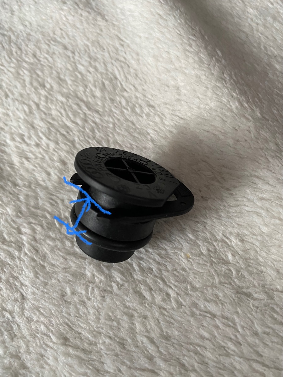

    Es geht um den Blindstopfen für die Kurbelgehäuseentlüftung am Zylinderblock.
    Ich habe den Stopfen mit der T.Nr.: 357 121 140
    Und der passt einfach nicht. Die Höhe zwischen Auflagefläche O-Ring und Nut für den Sicherungsring ist einfach zu hoch. Soll heißen wenn ich den Stopfen einführe kann ich den Sicherungsring nicht einführen.
    Mal abgesehen davon das ich nicht glaube das der Sicherungsring auf den Flansch drauf passt.
    Also, welcher ist nun der richtige Stopfen?
    Irgendwo in Forum war auch mal ein Beitrag wo einer das komplette Gehäuse abgebaut hat und einfach eine Platte dagegen geschraubt hat. Das mag rechts vielleicht funktionieren. Aber was ist auf der Linke. Seite wo das runde Gehäuse in den Motorblock geht?
    Vielleicht habt ihr ja ein paar Ideen.
