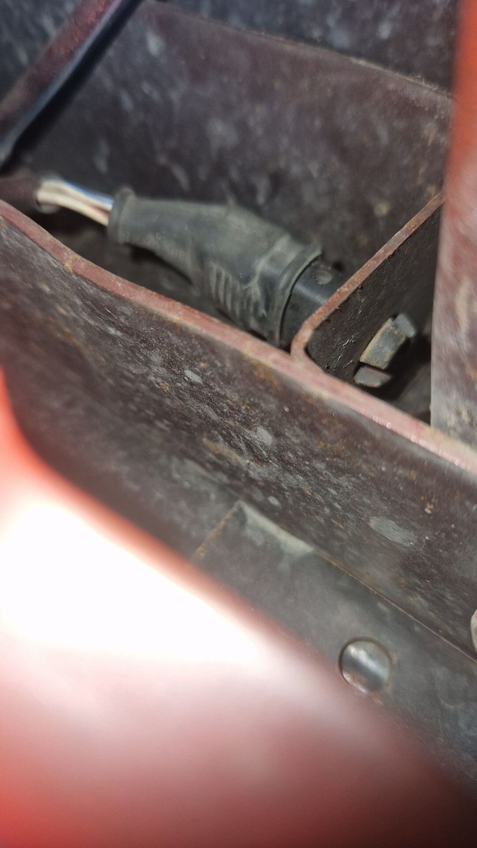

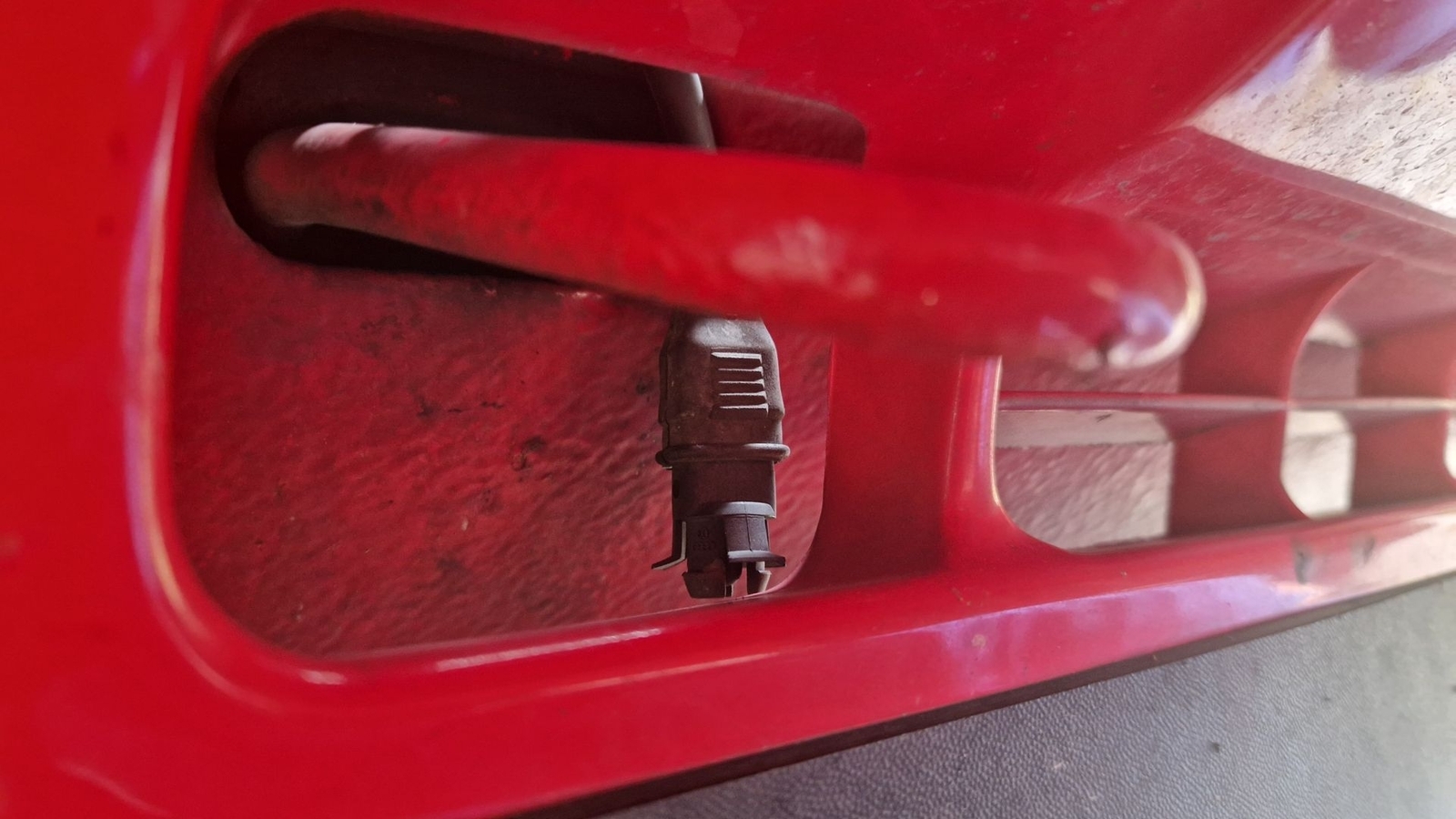

Heute hab' ich mal den Außentemperaturfühler dort montiert wo er hingehört, hing vorher mit einem Kabelbinder an dem Abschlepphaken 🙈 Und ein Hitzeschutzblecht über der Abgasanlage habe ich auch etwas justiert, hing ein bisschen tief und war fies am scheppern wenn der Auspuff vibriert hat.

Habe meinen heute auch mal vernünftig angebracht, hat sich angeboten weil ich eh unter'm Auto lag 😊

Bei mir ist der auch irgendwo an der Stoßstange mit 'nem Kabelbinder fixiert, glaube der kommt irgendwo an den Stoßstangenhalter dran.

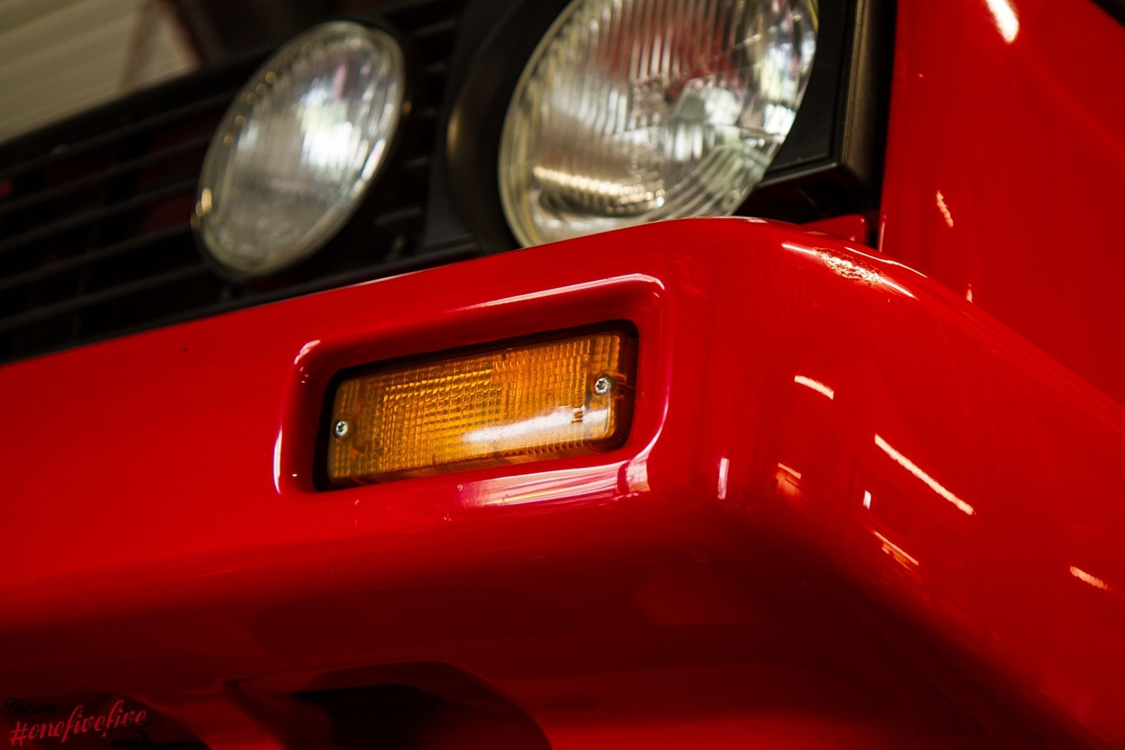

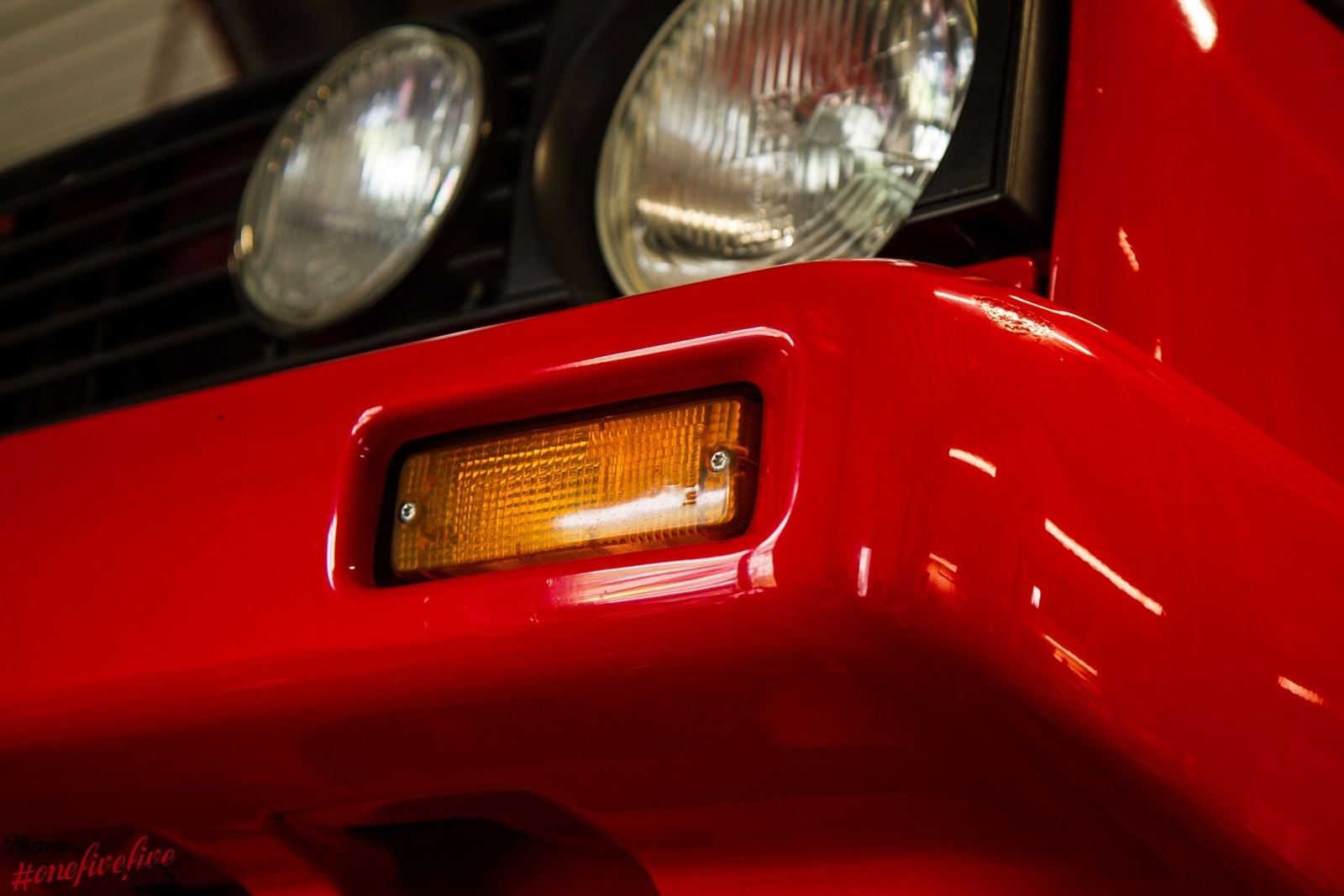

Solche Distanzstücke gibt es auch im Eisenwarenhandel in verschiedenen Stärken ab 5mm bis ca. 20mm. Passende Edelstahlschrauben bekommt man dort auch.
Ja, dafür gibt's viele Möglichkeiten
Hab' das Thema rausgekramt weil ich gestern mit Claudio drüber gesprochen habe und er den Link haben wollte.

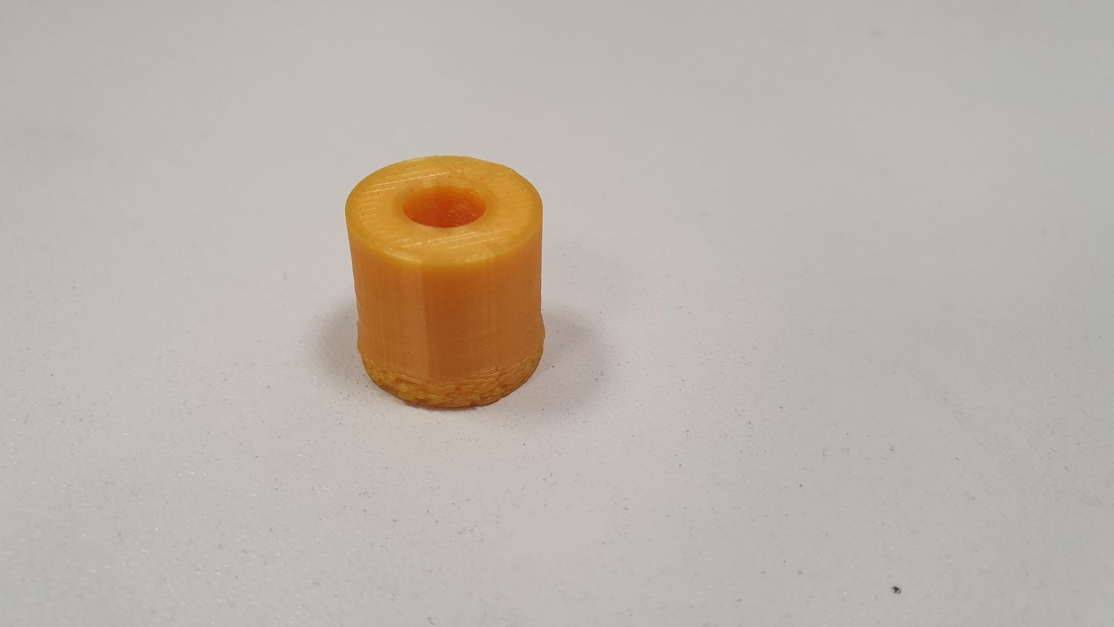

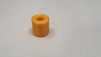

Ich hab's bei mir mit längeren Schrauben und Distanzstücken aus 'nem 3d Drucker gelöst den ein Kollege damals hatte. Sind etwas kleinere Hülsen, ich wollte nicht dass die Blinker zu weit nach vorne kommen, nur ein kleines Stück.
Mustang , bei Mk1 Garage bekommst Du ein Set um die Blinker nach vorne zu holen 👍🏼
Also ich hab's direkt verstanden
Da hat Udo einen Kontakt der dafür eine Hülse angefertigt hat die zur Überbrückung eingebaut werden kann, siehe hier.

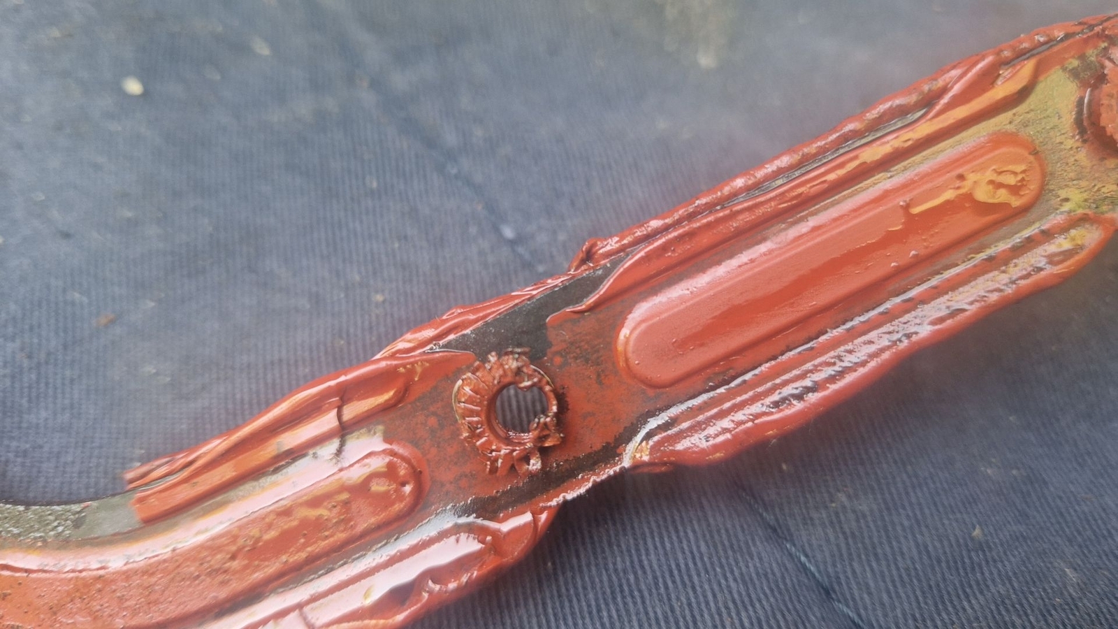

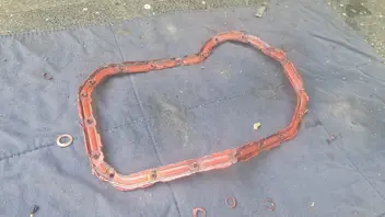

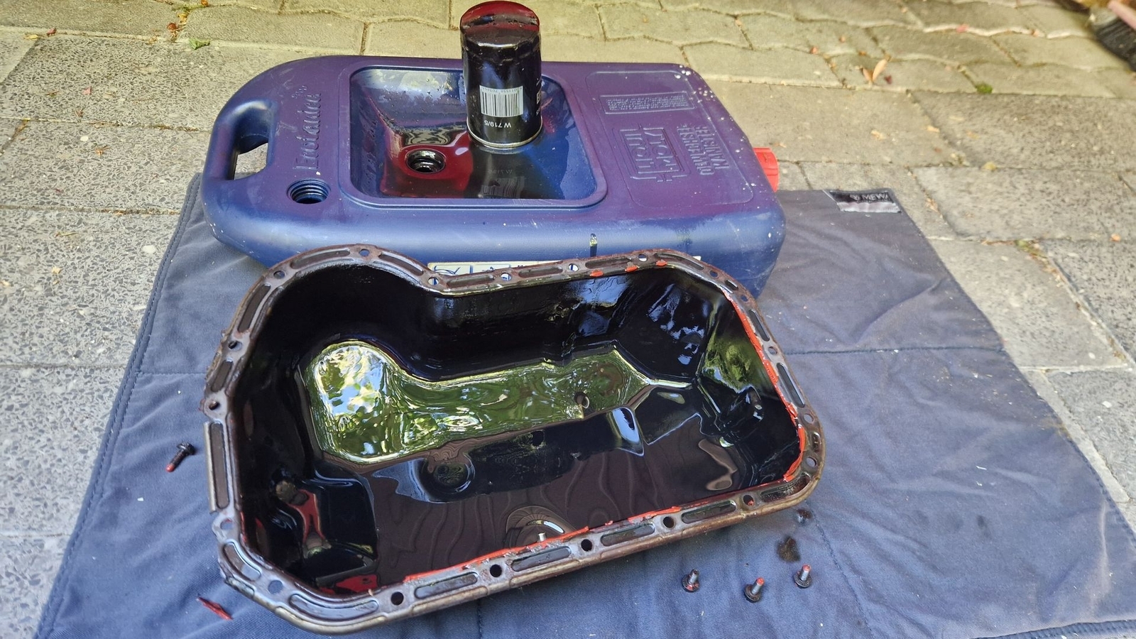

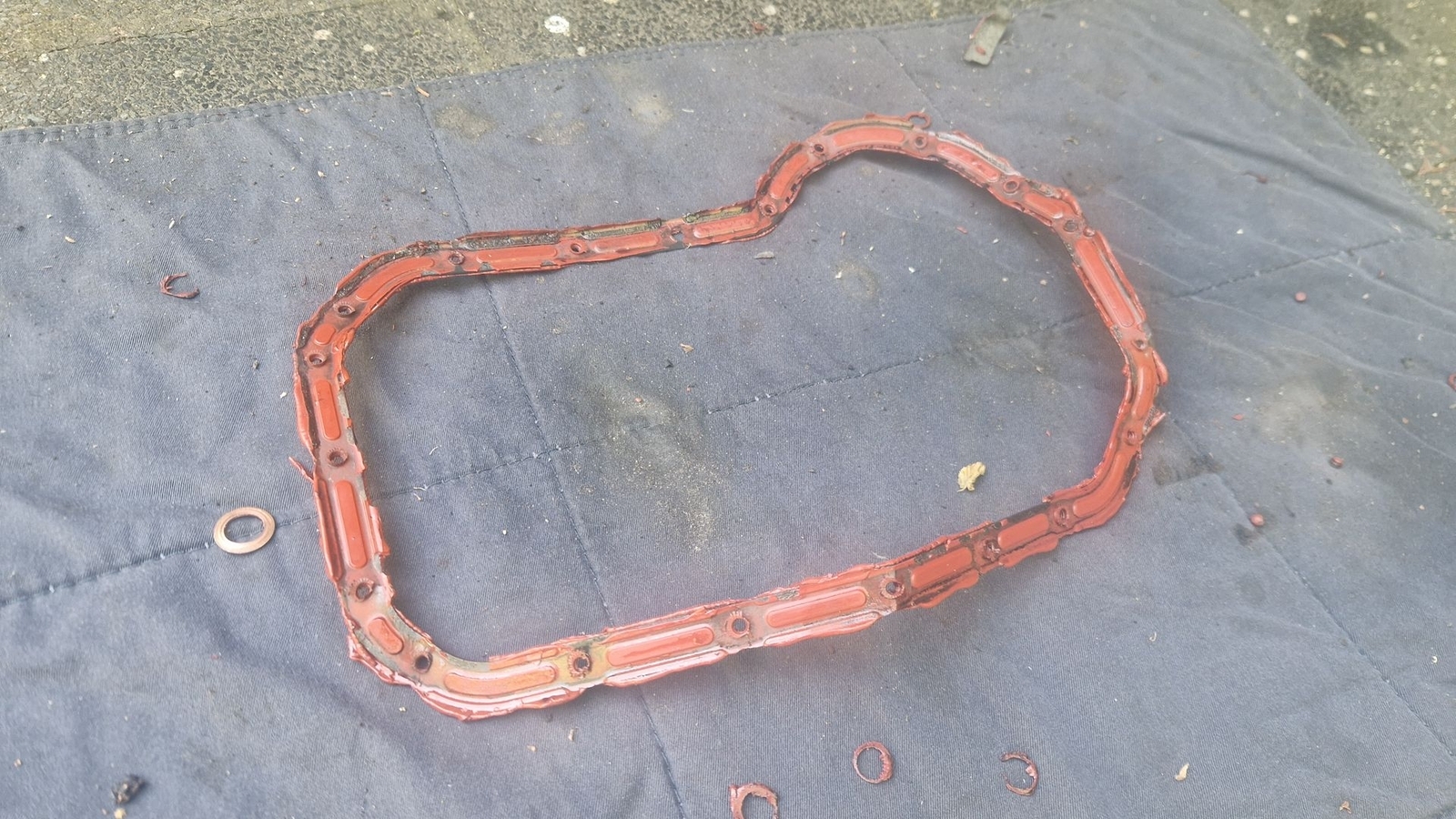

Hab' heute mal am Caddy die Ölwannendichtung erneuert, da ist's an mehrern Stellen undicht geworden.
Der Vorbesitzer hatte scheinbar ein Abo auf Flächendichtmittel gehabt, dass das in so einer Menge aufgetragen wurde hab' ich vorher auch noch nit gesehen 🙈😃
War aber dann doch überrascht dass es so lange gehalten hat, den Caddy habe ich jetzt 10 Jahre... Die Reste konnte ich aber mit 'nem kleinen Schaber super entfernen.
