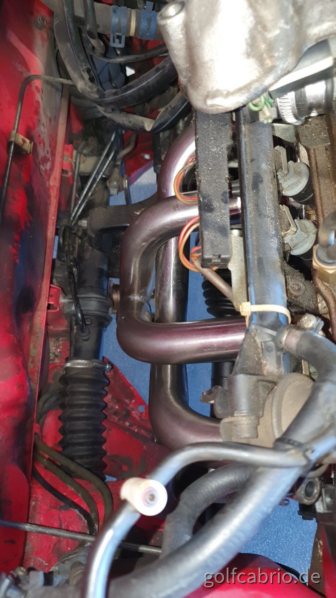

Hier gibt es mitlerweile auch wieder ein kleines Update:

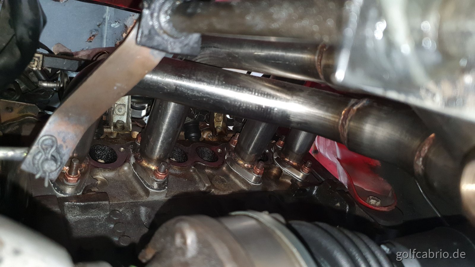

Der Auspuff ist eingebaut, samt Krümmer. Letzterer hat überraschend gut gepasst, ein zwei Stellen haben wir ein wenig abgeschliffen, aber kaum der Rede Wert.
Was eine Katastrophe war, war der ESD, ich habe mir das große S-Rohr bestellt, das stand gute 15cm oder mehr nach links und passte überhaupt nit durch die Durchführung. Am Ende haben wir das Rohr abgeflext und individuell an mein Heck angepasst dass es schön mittig drin sitzt
Bin super zufrieden mit der Auspuffanlage und würde sie auch durchaus weiterempfehlen. Klanglich ist das Teil echt top, und durch den Krümmer habe ich den Eindruck dass das Cab auch ein bisschen besser das Gas annimmt. Anpassungsarbeiten fallen bei sowas ja eigentlich immer an, nur dass es dann doch so kam, damit hätte ich nit gerechnet.Desweiteren ist mir am Pedalblock die Führungshülse für den Kupplungszug gerissen... Die wurde dann ebenfalls geschweißt. Allerdings hat der Kupplungszug den Ausbau wohl nicht überstanden, der wird dann nach dem Urlaub erneuert, genause wie die Buchsen für die Schaltung.

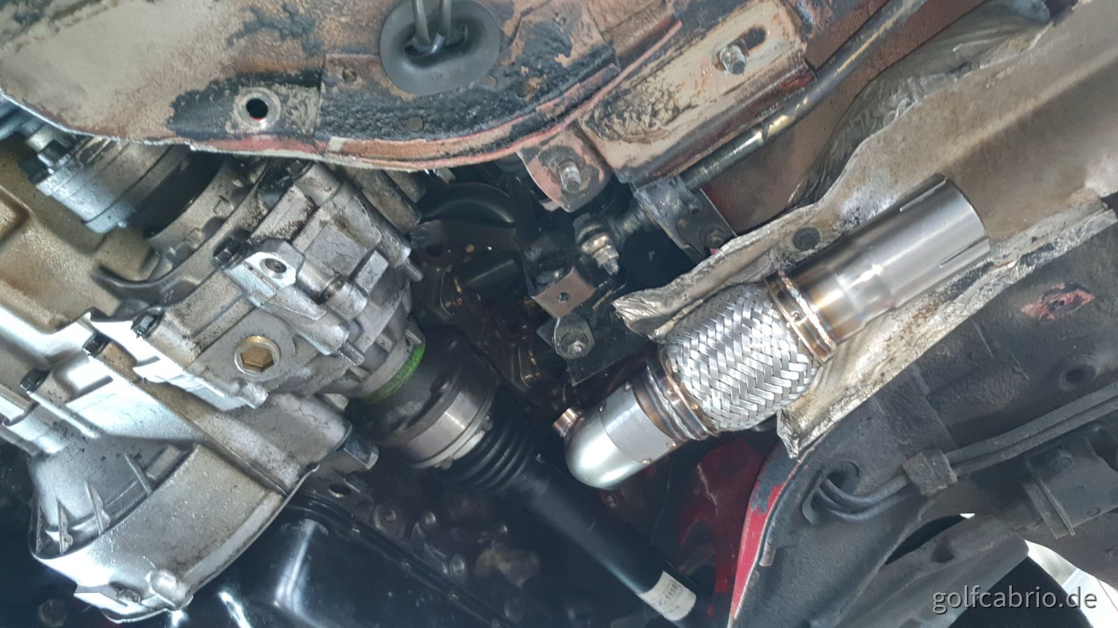

Fahre seit Anfang des Monats mit einem Friedrich Motorsport Fächerkrümmer sowie dazugehöriger Gruppe A Anlage rum. Der Originale Kat ist nach wie vor verbaut, haben den vorne entsprechend angepasst.

Zum Fächerkrümmer:Hersteller: Friedrich Motorsport
gekauft bei: Essen Motorshow 2019
Papiere vorhanden: Teilegutachten
Preis (neu/gebraucht): 875€ inkl. Gruppe A Anlage Friedrich Motorsport (neu)
Montage:alleine verbaut/machen lassen: zusammen mit einem Kumpel
wann verbaut: 01.06.2019
Erfahrungs-Km: ca. 12.000 (Stand 2024)Passgenauigkeit: überraschend gut
ggf. notwendige Änderungen: an den oberen vier Flanschen musste außen etwas abgeschliffen werden damit es mit der Ansaugbrücke passt.

Restliche Anlage (nach Kat):Friedrich Motorsport Gruppe A. Passgenauigkeit der Anlage ab dem MSD eine Katastrophe. Verbindungsrohr zwischen MSD und ESD musste gekürzt werden, Endrohr haben wir abgeflext und ebenfalls ein Stück rausgetrennt da es viel zu lang war und die Biegung ebenfalls überhaupt nit passen wollte.

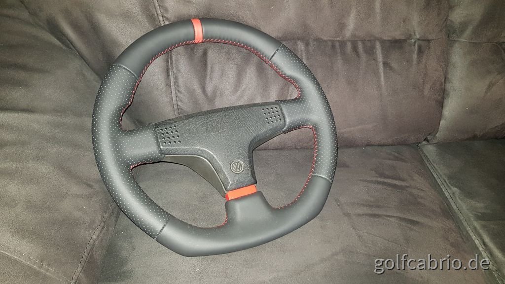

Mein Lenkrad habe ich letztes Jahr ja auch überholen lassen, allerdings ohne den Sattler zu kennen
Finde dass es so sehr gut zum Sportline passt, die Daumenauflagen und das Abgeflachte gefallen mir z.B. richtig gut.
