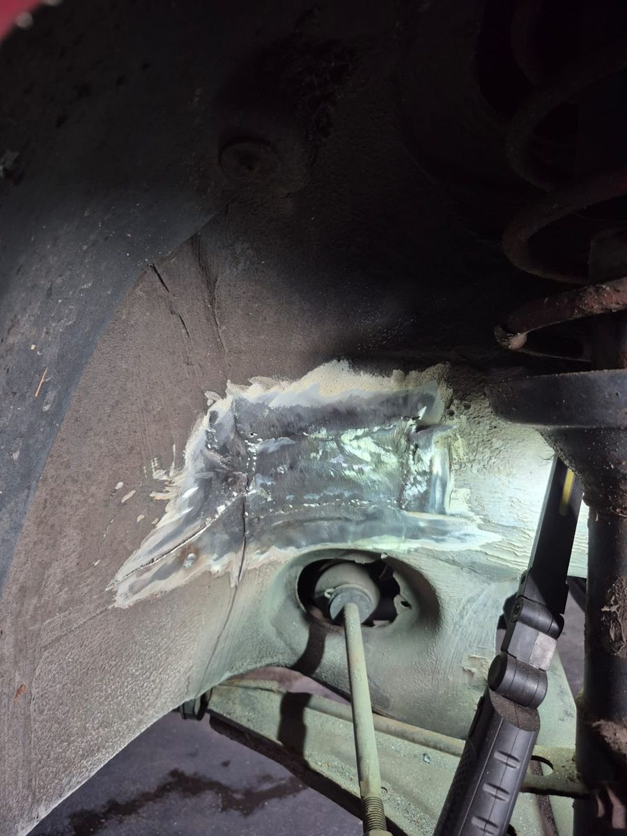

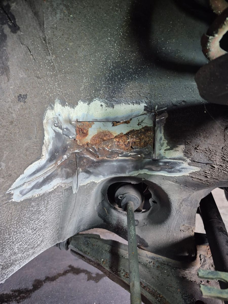

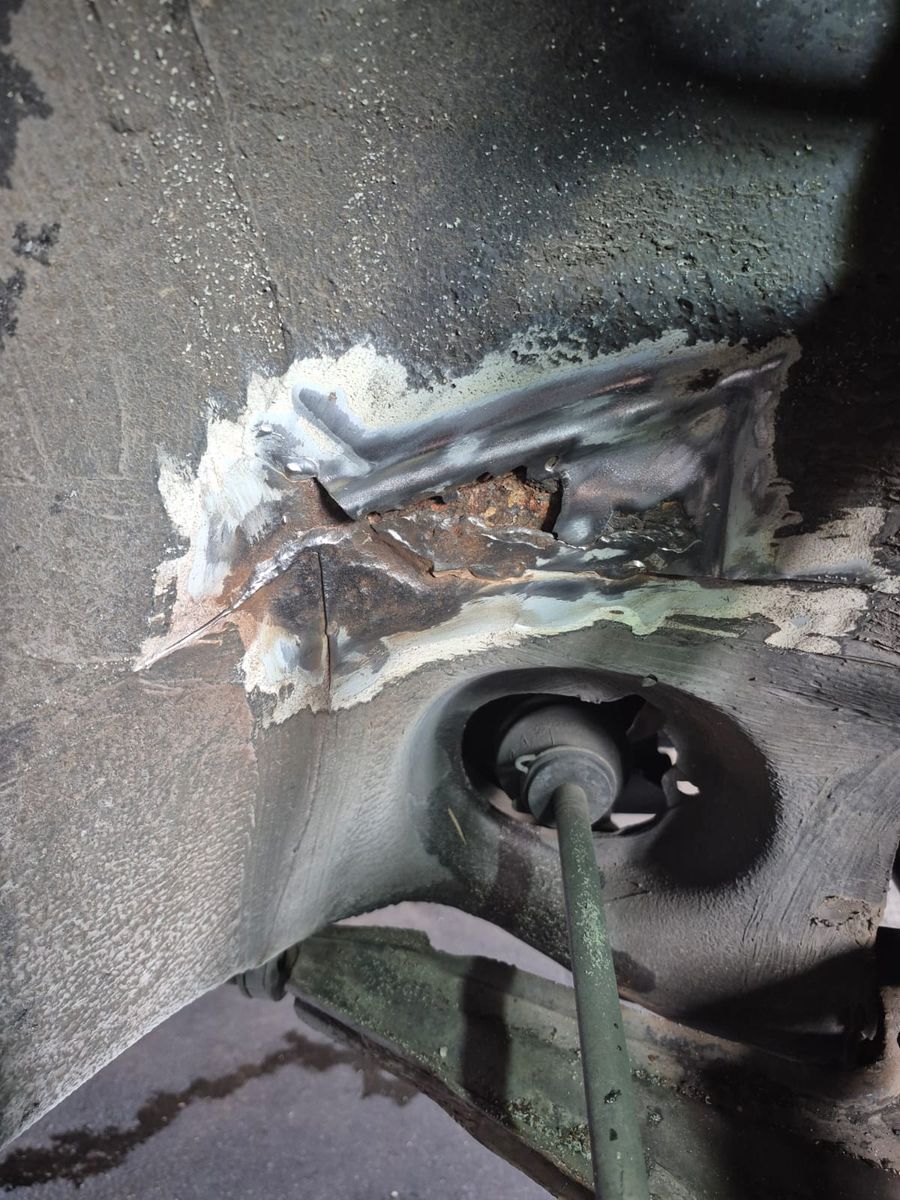

In der letzten Woche wurden die vorderen Innenradkästen mal entrostet, da blühte es goldbraun durch den U-Schutz hindurch.

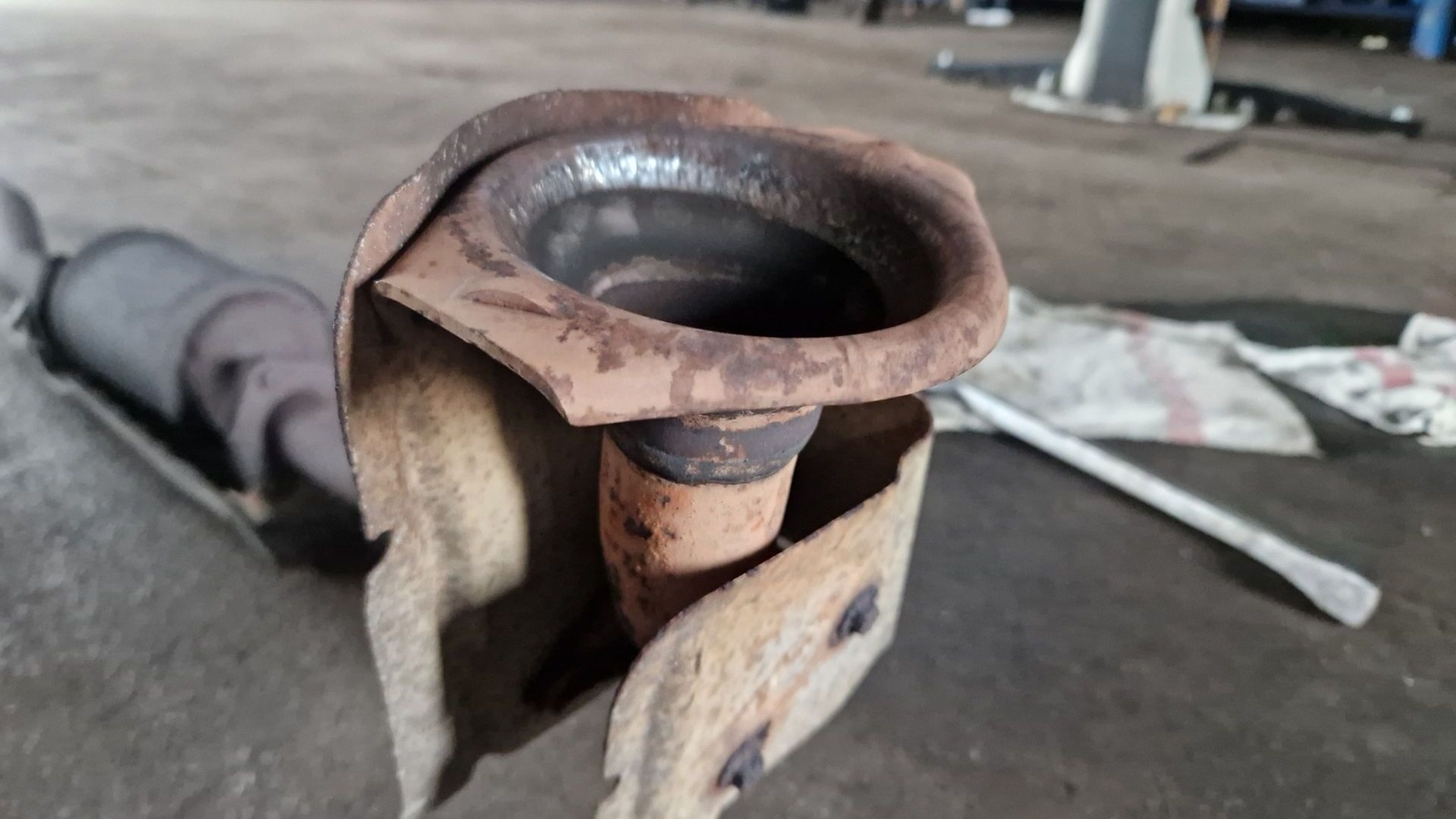

Also wenn die Geräusche im kalten Zustand deutlicher zu hören sind als im Warmen, würde ich durchaus auf den Krümmer(bereich) tippen, zumindest war das damals bei meinem das Problem. Vielleicht drückt er die Abgase ja an 'ner defekten Dichtung vorbei.

Wegen dem Rasseln: verändert sich das Geräusch wenn der Motor bzw. der Krümmer warm ist? Das war damals bei Meinem so, der hatte einen Riss. Im kalten Zustand klang der wie ein Traktor 🙈 Hast Du den originalen Krümmer wieder eingebaut oder direkt einen Fächerkrümmer genommen?

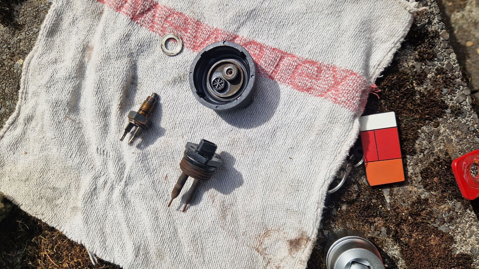

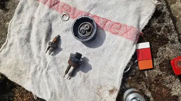

Gerade hab' ich ein zwei Kleinigkeiten auf der Liste abgearbeitet, alle abgebildeten Teile einmal neu. Der Ausgleichsbehälter ist jetzt hoffentlich wieder dicht und die Rückwärtsgangleuchten funktionieren auch beide wieder 👍🏼

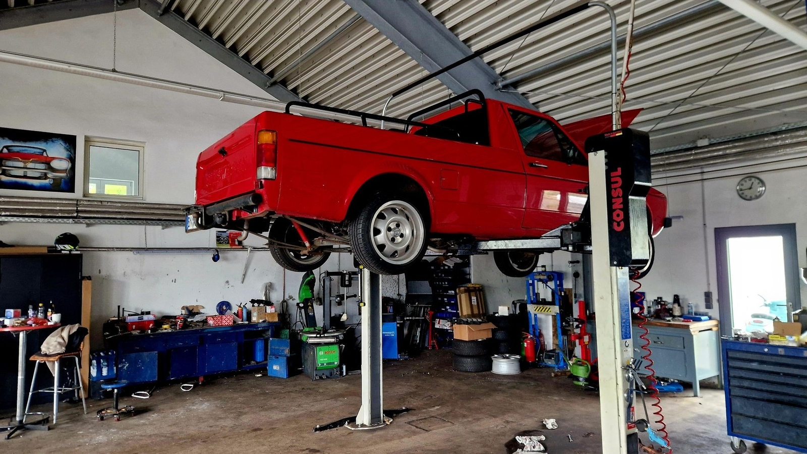

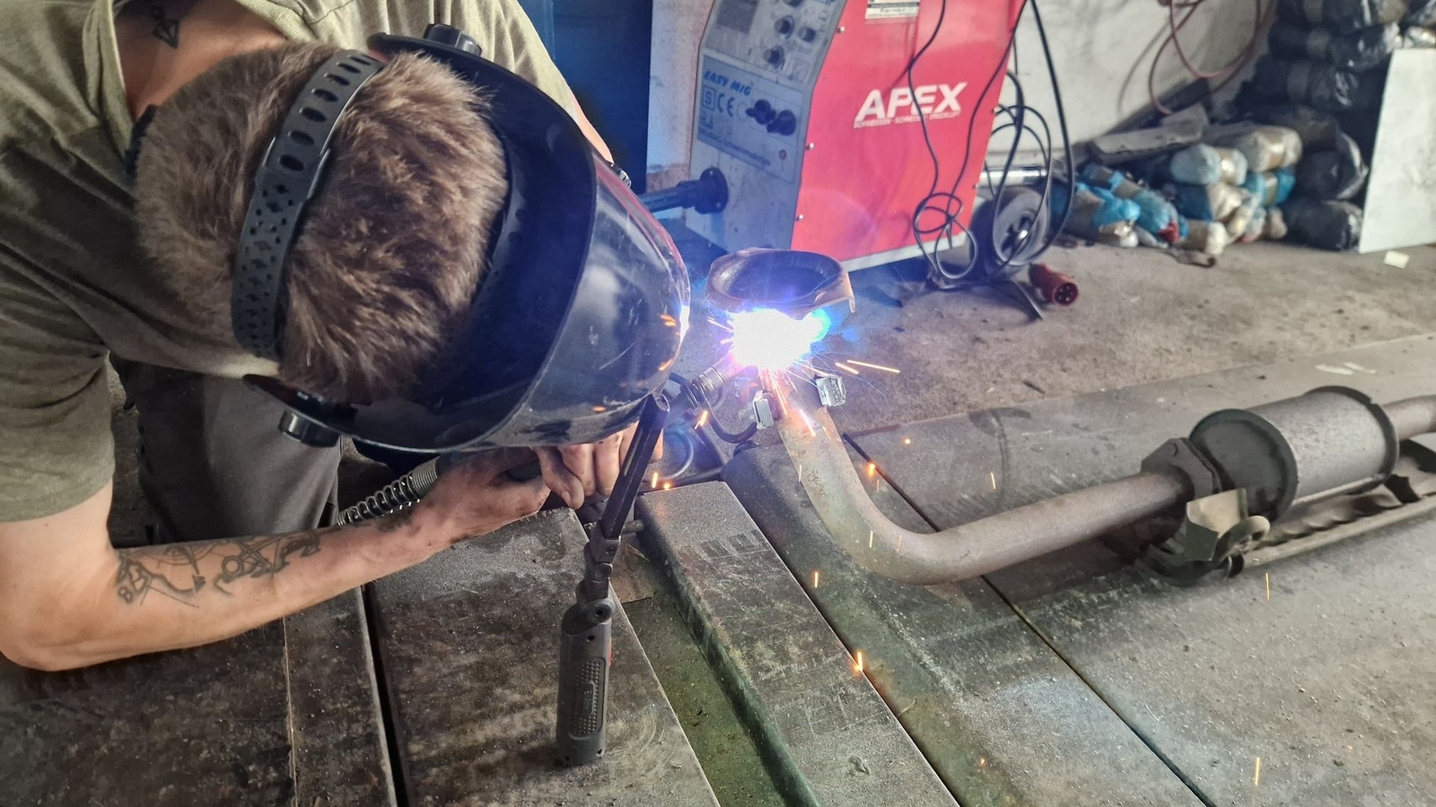

Heute haben wir uns mal um den defekten Auspuff gekümmert, beim Ausbau haben wir aber festgestellt dass es nicht am Krümmer, sondern am Hosenrohr lag. Der "Kragen" wo er oben an den Krümmer geklemmt wird war komplett abgerissen, am Krümmer selbst war nichts dran. Allerdings waren die vier Dichtungen am Kopf, insbesondere von Zylinder 4, durch (darf nach 36 Jahren durchaus passieren). Die wurden ersetzt sowie die Metalldichtung vom Hosenrohr, neue Klemmen gab es ebenfalls dazu.
Jetzt ist alles wieder dicht 👍🏼

Das große Problem vom Caddy ist leider der Rost, da haben wir schon recht viel machen müssen, gerade im Schweller- und Radlaufbereich (hinten). Dazu kommt noch dass der Lackierer nicht gerade geglänzt hat, also können wir an besagten Stellen wieder Hand anlegen...
In Planung sind erstmal die Karosserie auf Vordermann zu bringen damit dem TÜV nächstes Jahr nichts im Wege steht (Schweller, Radläufe hinten, Scheibenrahmen vorne, Ladefläche und Unterboden entrosten), kommenden Samstag den Krümmer ausbauen und instandsetzen (wird gerissen sein, klingt aktuell ekelhaft laut). Wenn das dann geklappt hat sollen mal die BBS RA vom SportLine drauf sowie neue Federbeine vorne und eine Novus Edelstahlanlage. Und ein Träumchen von mir wäre ja noch ein G60 Umbau, aber der steht noch in den Sternen 🤣 (wobei die Bremse schon vorhanden ist und auf ihren Einbau wartet).
