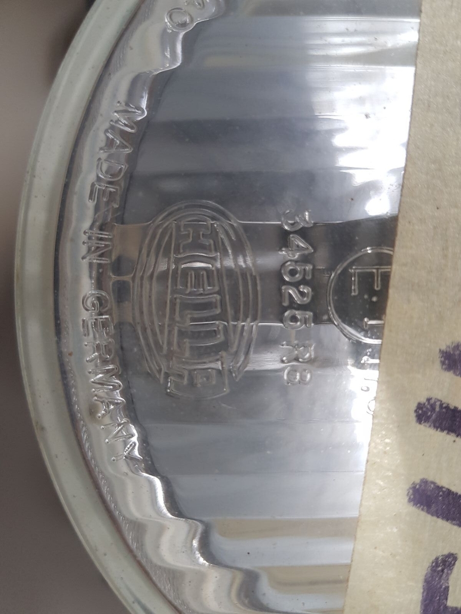

Es ist eine 8, du kannst das Bild auch vergrößern

Ich habe auch die Erfahrung machen müssen das nur die Originalen richtig passen ,Fernscheinwerfer kann man vom Zubehör Golf 2 nehmen ..
Golf2 Fernscheinwerfer passen von der Optik nicht in den Einteiler vom Cabrio weil sie kürzere "Beine" haben. Aber diese Diskussion hatten wir hier schon mehrfach.

Sorry wenn ich diesen Fred mal wieder aus der Versenkung hole und wiederbelebe, aber der Vorbesitzer meines Cabs hat die Scheinwerfer mit LWR ausgebaut und durch welche ohne LWR ersetzt. Nun bin ich "etwas" entsetzt was neue Orginale Scheinwerfer kosten sollen, laut einer Facebookgruppe sollen diese Scheinwerfer https://www.ebay.de/itm/282341…KDqLlS61wtYSODoVoYK3TwzDM vom G-Modell angeblich passen.
Kann das jemand von euch bestätigen, oder ist das totaler schwachsinn?
Die passen schon aber es gibt sie auch mit LWR von Mercedes
