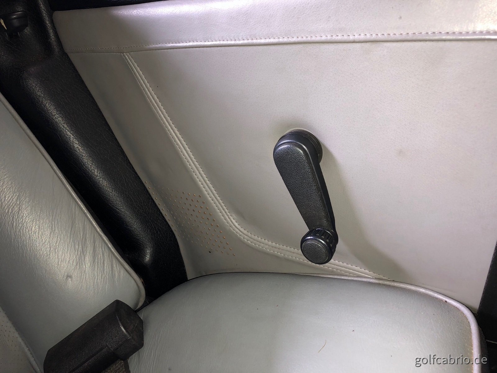

Unterschiede Türpappen hinten!!!
Der ist wirklich für Lautsprecher allerdings mit einer ganz besonderen Halterung. Ab einem gewissen Bj. (weiß gerade micht ab wann meine aber ab Model 88) wurden ovale verbaut.
- Offizieller Beitrag
Innenleben sieht dann so aus:
https://archiv.golfcabrio.de/forum/rund-ums…050#post1464050 -
Das sind die Pappen für alle Cabrios bis 07/90. Danach gab es hinten die in die Pappen integrierten
Lautsprecher, wenn vorhanden. Unter diesen Pappen waren Halter für runde Lautsprecher (10cm?)
