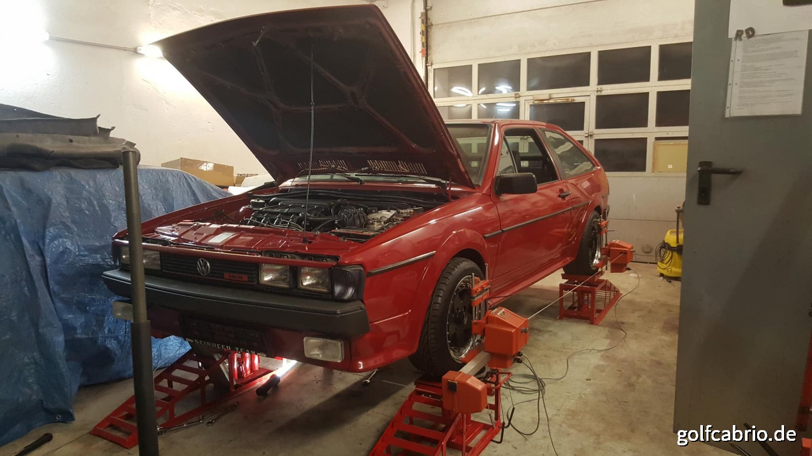

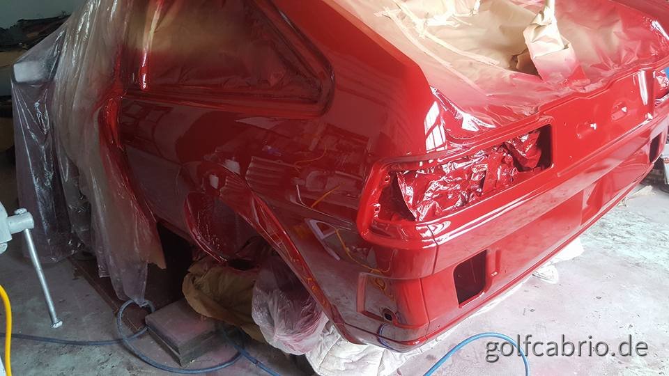

    Allerdings kann ich Dir aus eigener Erfahrung als Hobbylackierer sagen, daß Dui gerade bei Paprikarot einen Unterscheid sehen wirst. Rottöne neigen zum ausbleichen. Lackiert man da jetzt einige Teuile neu wird man den Unterschied in Form vom kräftigerem ursprünglichen Parikarot sehen.
    Woher ich das so genau weiß? Ich habe selbst erst kürzlich den Scirocco 16V meiner Frau bis B-Säule lackiert und der Unterscheid ist deutlich erkennbar, trotz bestmöglicher Farbangleichung. Der neue Lack fällt einfach auf...grade bei Rot ist das sehr deutlich.
    Da aber ein Opel Fahrer meinte meine Frau mitsamt Heck bis B-Säule frisch lackiertem Auto seitlich frontal von der Straße schießen zu müssen mache ich das demnächst nun nochmal....dieses Mal dann aber das ganze Auto....dann hat´s auch keinen Farbunterscheid mehr. 8) Wird nur wieder ne Scheiß-Vorabeit bis ich da wieder schöne Farbe draufballern kann....denn ich bin leider kritischer als so mancher "professionelle" Lackierer was Vorarbeiten angeht...denn wenn die nix taugt, sieht man das hinterher am Ergebnis...und es gibt nix Schlimmeres als ne schlecht lackierte Karre....

  • Ist nicht meiner...den habe ich für meine Frau restauriert. Stand 19 Jahre...bekam neues Heckblech ein wenig Dellenentfernung und technisch einmal ALLES neu...ich selbst fahre nen grünen Scirocco GT II im Alltag und nen Einser Scirocco Breitbau (der aus meinem Avatar) wenn ich grade mal Lust drauf habe...
    Andere Farbe sind etwas unproblematischer. Aber grade Rot und Silbertöne sind sehr schwer exakt zu treffen. Natürlich hat ein professioneller Lackierer noch einige Möglichkeiten mehr als ich mit Farbauslesegerät und einigen Kniffen um den Farbton bestmöglich anzugleichen. Aber Neulack zu Altlack...das wird man nunmal immer sehen. Und wenn Du heute noch einen Lackierer findest, der Dir für 3000€ den Wagen komplett lackiert uind gute Arbeit abliefert....nimm den und halt Dich gut mit dem! Heute geht sowas in der Regel erst ab ca. 5000€ aufwärts los....wenn sie es überhaupt machen....die meisten wollen ja nur noch Versicherungsschäden reparieren und wollen von alten Autos gar nix mehr wissen. Und meist ist auch die Arbeit entsprechend schlecht weswegen ich mich vor Jahren schon dazu entschieden habe auch die Lackierungen nur noch selbst zu machen....auch wenn meine Arbeitsbedingungen hier platzmäßig echt mies sind....aber dafür stimmen die Ergebnisse für mich...
