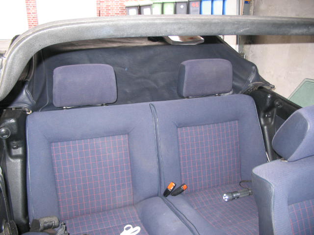

    Die Rückbank ist bei mir immer leer, falls einer so eine Lösung hat. Die könnte also raus.

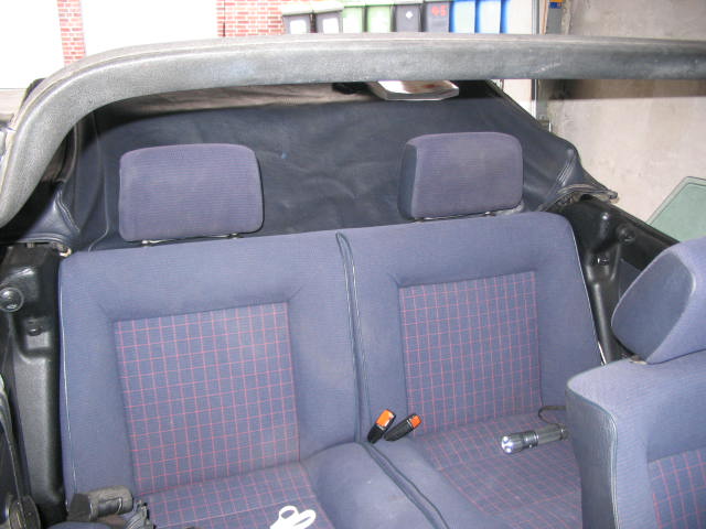

  • Wenn die Rücksitzbank ausgebaut wird muß das vom TÜV abgenommen werden und dann ist das Auto in den Papieren nur noch ein 2 Sitzer. Diese Erfahrung mußte ich selber machen weil ich für einen Bekannten das Auto TÜV fertig machen sollte und die Rücksitzbank beim Sattler lag. Nichtsahnend ab zum TÜV aber da gab es nur eine Abnahme wenn die hinteren Sitzplätze ausgetragen werden oder ich komme mit hinterer Sitzbank wieder.

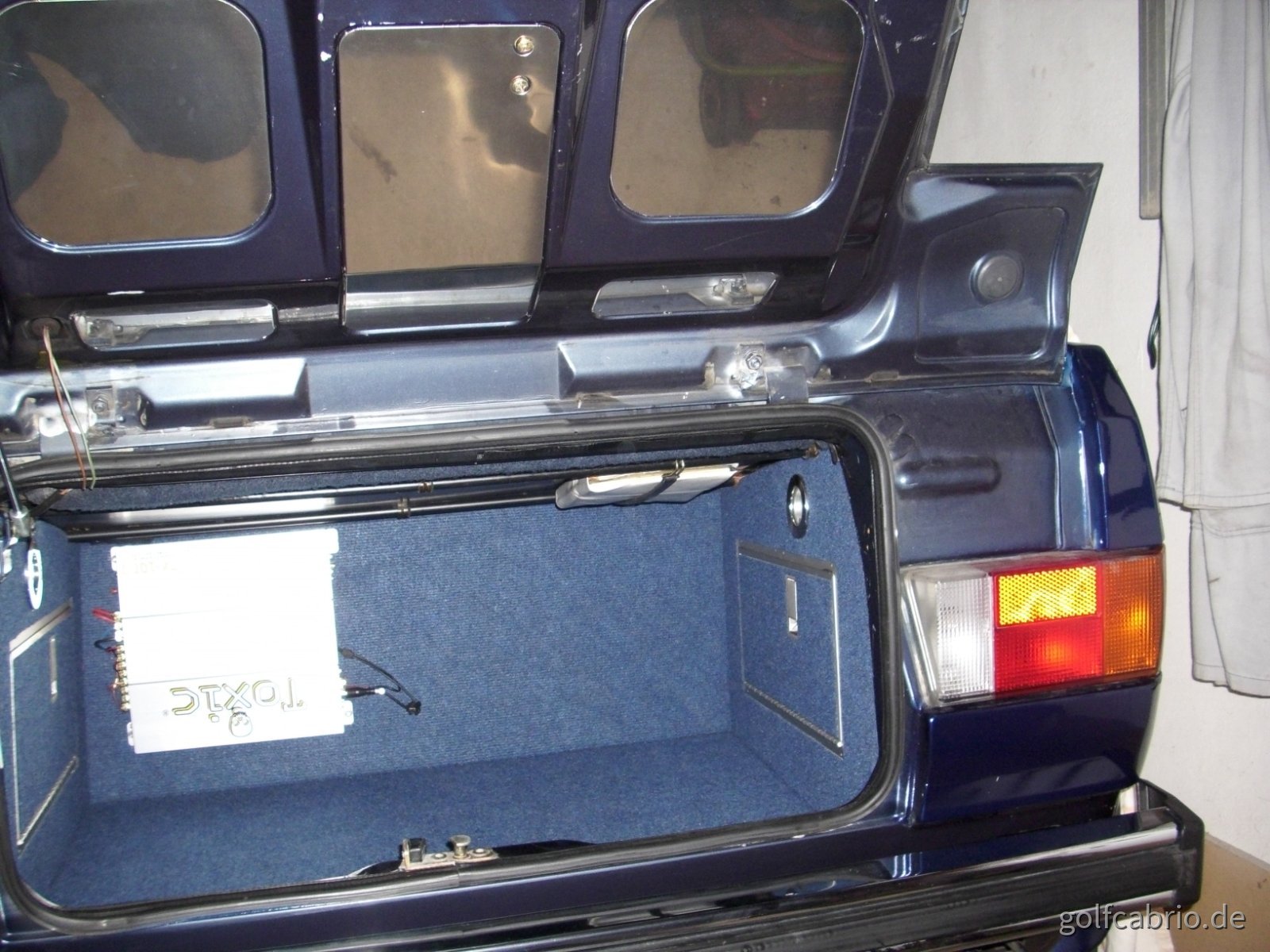

  • Ich hatte das damals nicht selbst angeschlossen, aber die 4 vorderen Lautsprecher sind meines Wissens
    am Radio angeschlossen und zwei dickere Kabel gehen von dort nach hinten an die Endstufe. Diese ist direkt mit
    dem Subwoofer verbunden.

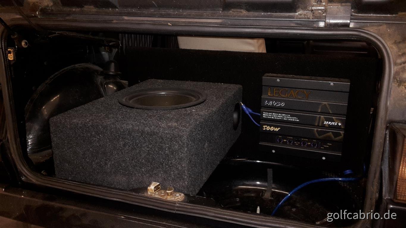

  • Also ich habe ein Blaupunkt Radio und die vorderen LS die in der Tür verbaut sind am Radio angeschlossen.
    Dann gehen 2 Kabel Chinch nach hinten an die Endstufe.
    Die hinteren LS/ Hochtöner sind ber die Endstufe gesteuert.
    In der Ersatzradmulde liegt ein Pioneer Subwoofer der genau da reinpasst ohne Ersatzrad.
    Pioneer TS-WX610A Aktiv Subwoofer
    Der Kleine kann ordentlich rumpsen und Krach machen.
    Eine Dämmung habe ich nicht reingemacht. Für mich reicht des Reserverad as Dämmung aus *gg*
    Noch was wichtiges.. in eine 14"Felge passt er problemlos rein. Wie das bei einer 13"Felge aussieht, kann ich euch nicht sagen. Hab ich nicht probiert. Könnte vielleicht knapp werden. In der 14"Felge hat er noch etwas Luft.

    Ohne Rückbank geht ja nicht...

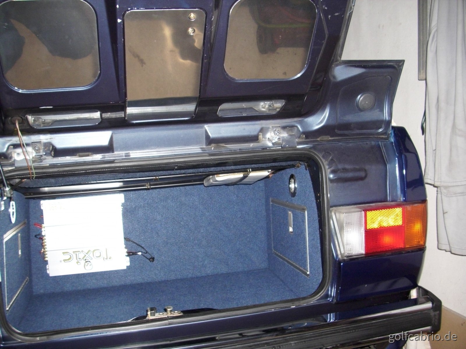

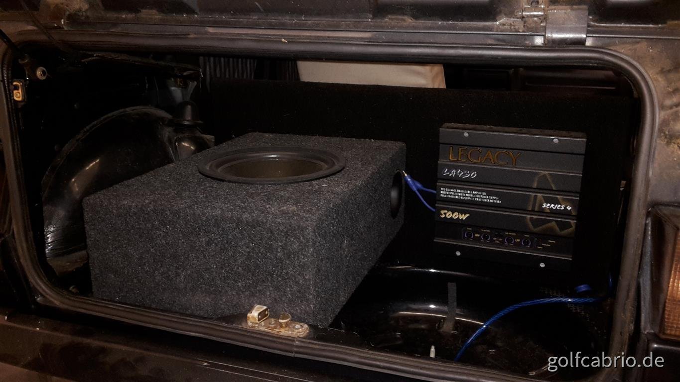

    Der Subwoofer und Endstufe, die auf den Bildern ist, krieg ich ja.
