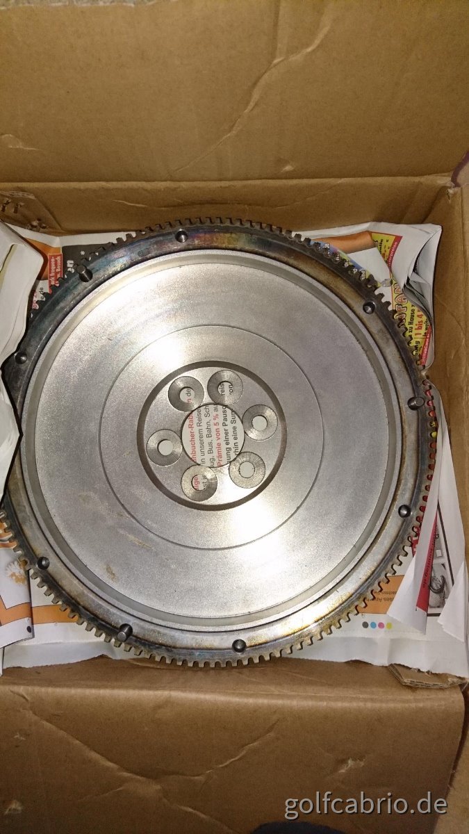

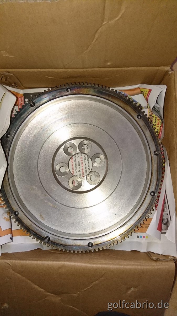

    erleichterte Schwungscheibe G60

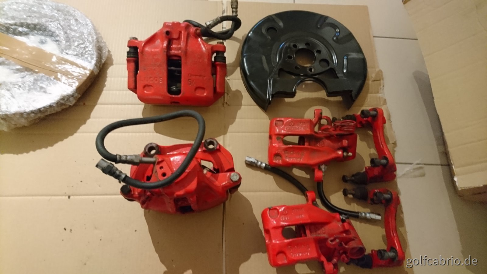

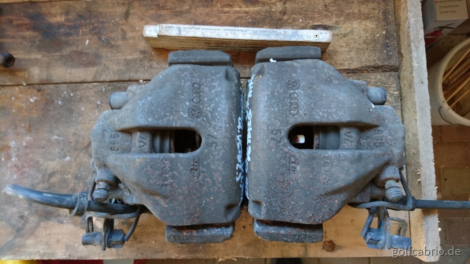

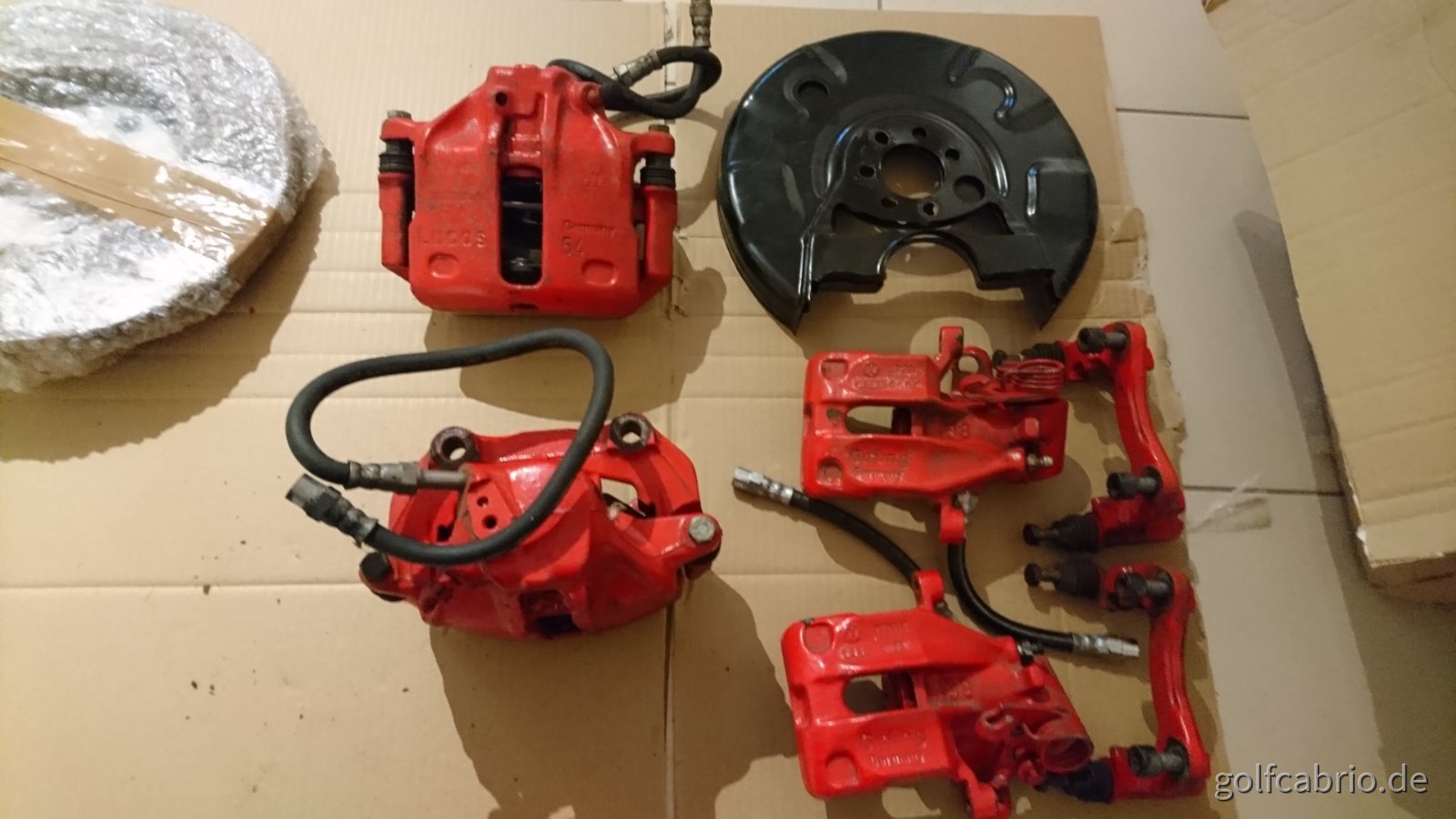

    Unabhängig vom Motor beschäftige ich mich derzeit mit dem Thema der Bremse. An dieser Stelle möchte ich mich bei Luigi bedanken, die Telefonate waren bis jetzt immer sehr angenehm und aufschlussreich. Natürlich geht der Dank auch an alle Anderen, mit denen ich bis jetzt in Kontakt stand.
    Die Bremse wird also auf der Vorderachse 312mm und auf der Hinterachse 256mm betragen.

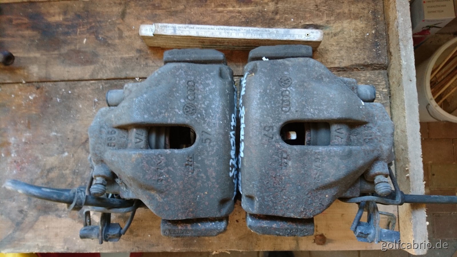

    Vorn wird es mit dem ATE 57 Sattel und dem Epytec-Adapter umgesetzt.
    Hinten werde ich die LK 5x100 Variante mit der Adapterplatte vom Lupo, dem Achszapfen vom Polo 6N2 und der Nabe vom Polo 9N realisieren.
    Der Bremssattel wird der Girling38 aus dem S3 werden.
    Wenn ich mir alles zusammengesucht habe, werde ich mal beim TÜV vorsprechen und abklären, ob er mir seinen Segen gibt.

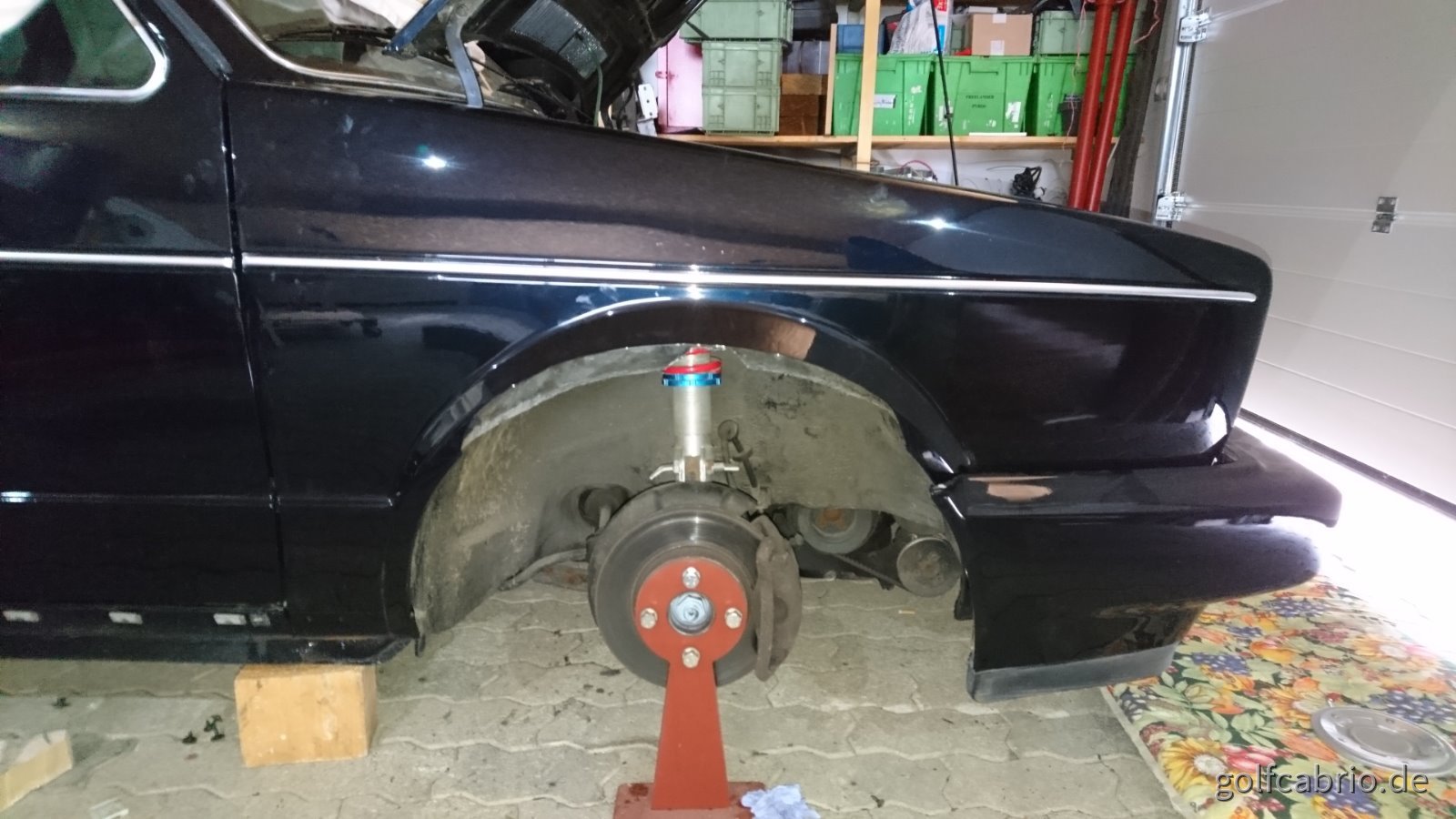

    Jetzt erstmal ein zwei Bilder, wie das Cabrio derzeit aussieht.

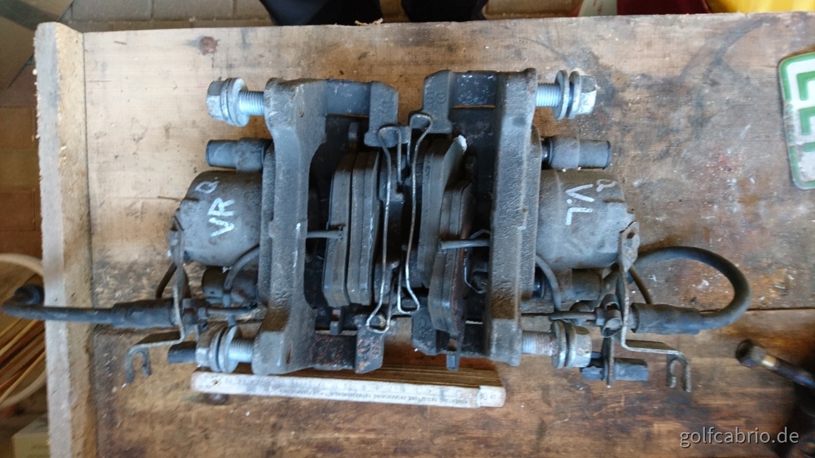

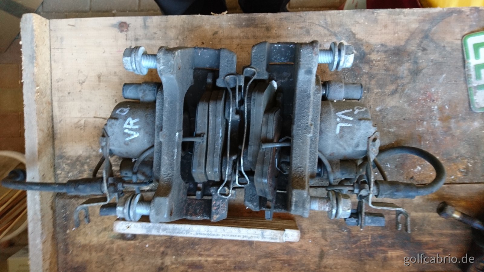

    und hier sind die Bremssättel für vorn.

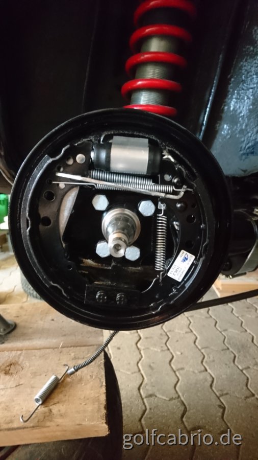

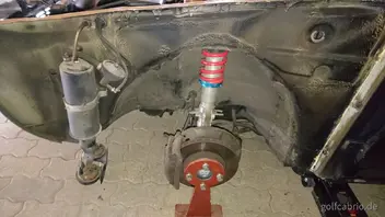

    Dann ging es auch schon bissl an der Hinterachse weiter....

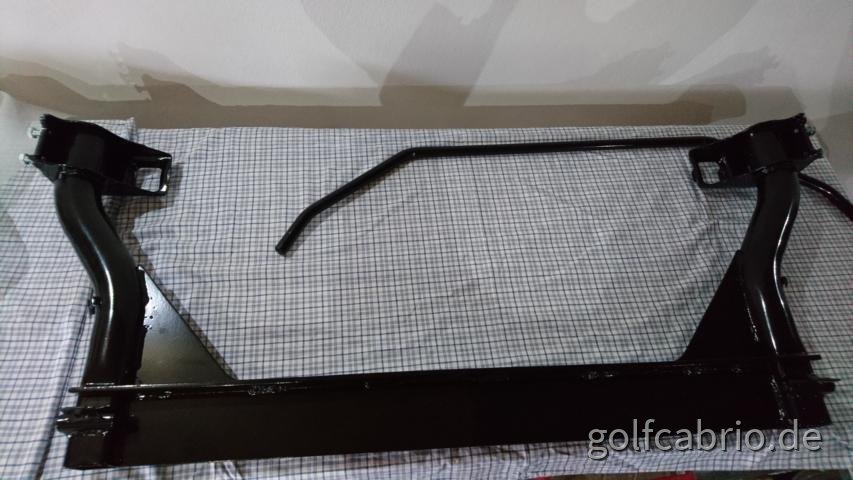

    Soooo.....hier geht es auch in kleinen Schritten weiter.

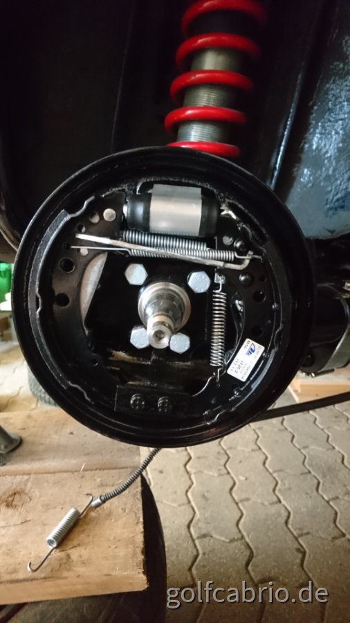

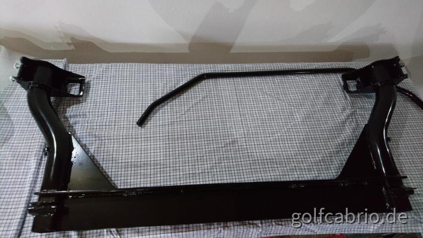

    Ich habe die Hinterachsen und den Stabi vom pulvern geholt.
    Ich werde nun nach und nach die Teile für die Bremse an der Hinterachse und den Bremssatteladapter für die vorderen Sättel bestellen. Danach werde ich alles zusammenbauen.
    Bin mal gespannt wie das alles passt.
    Grüße Martin

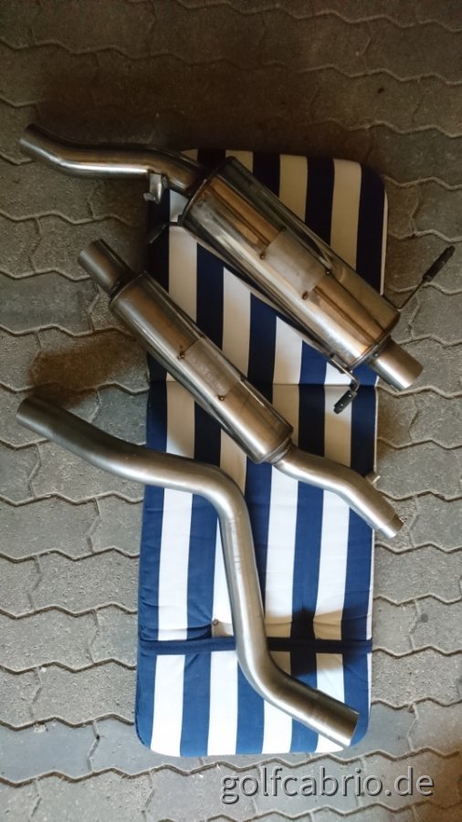

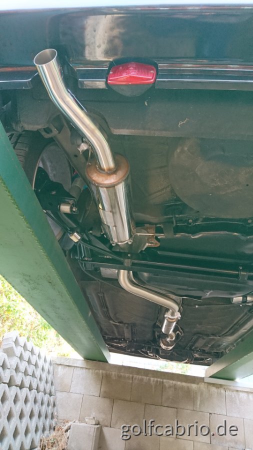

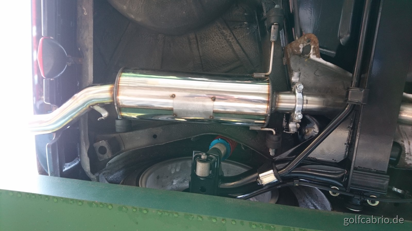

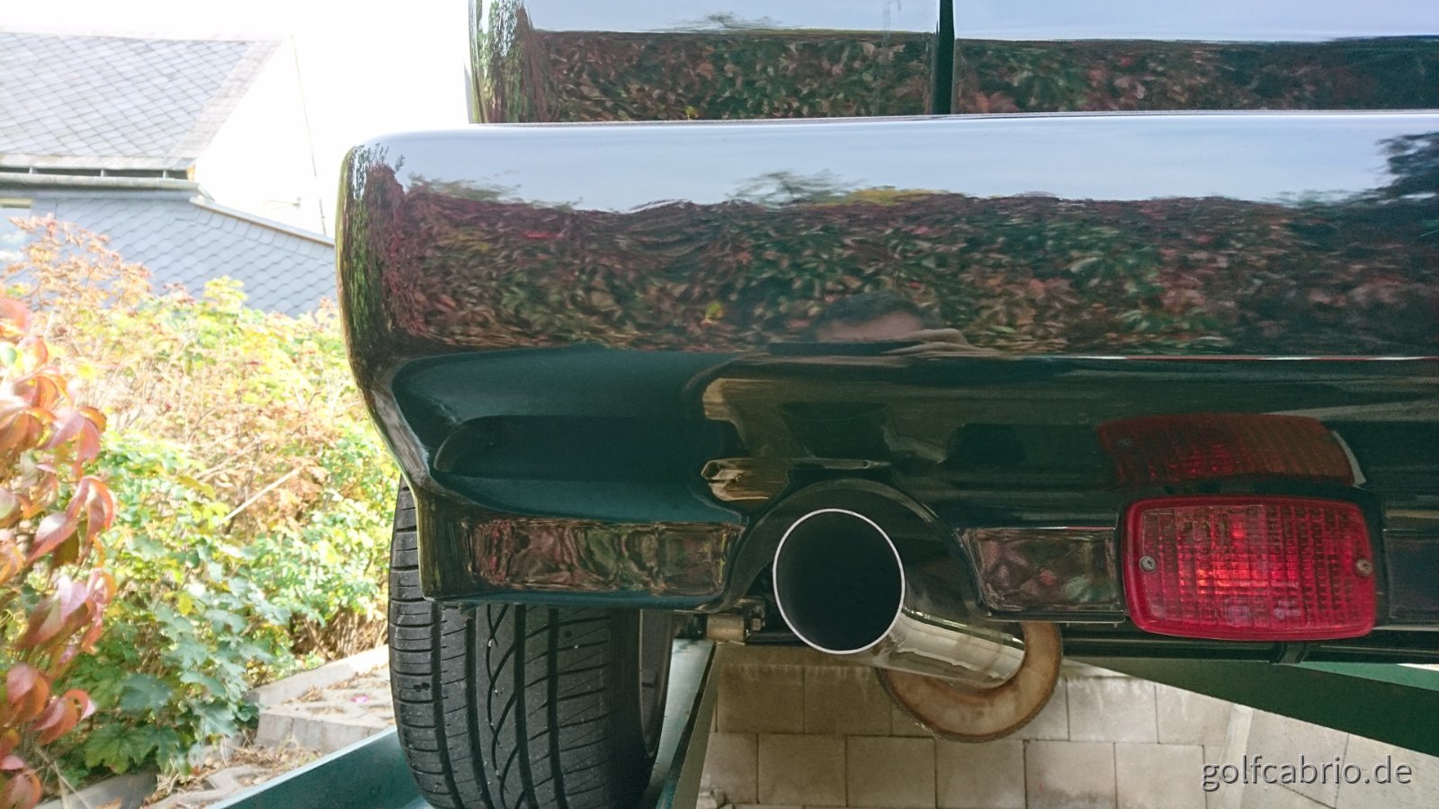

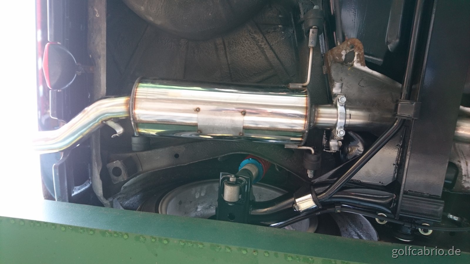

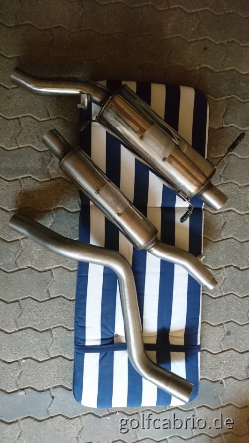

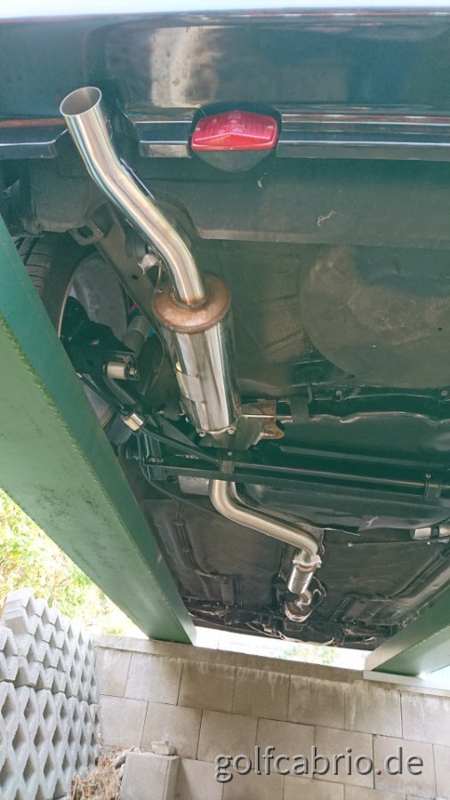

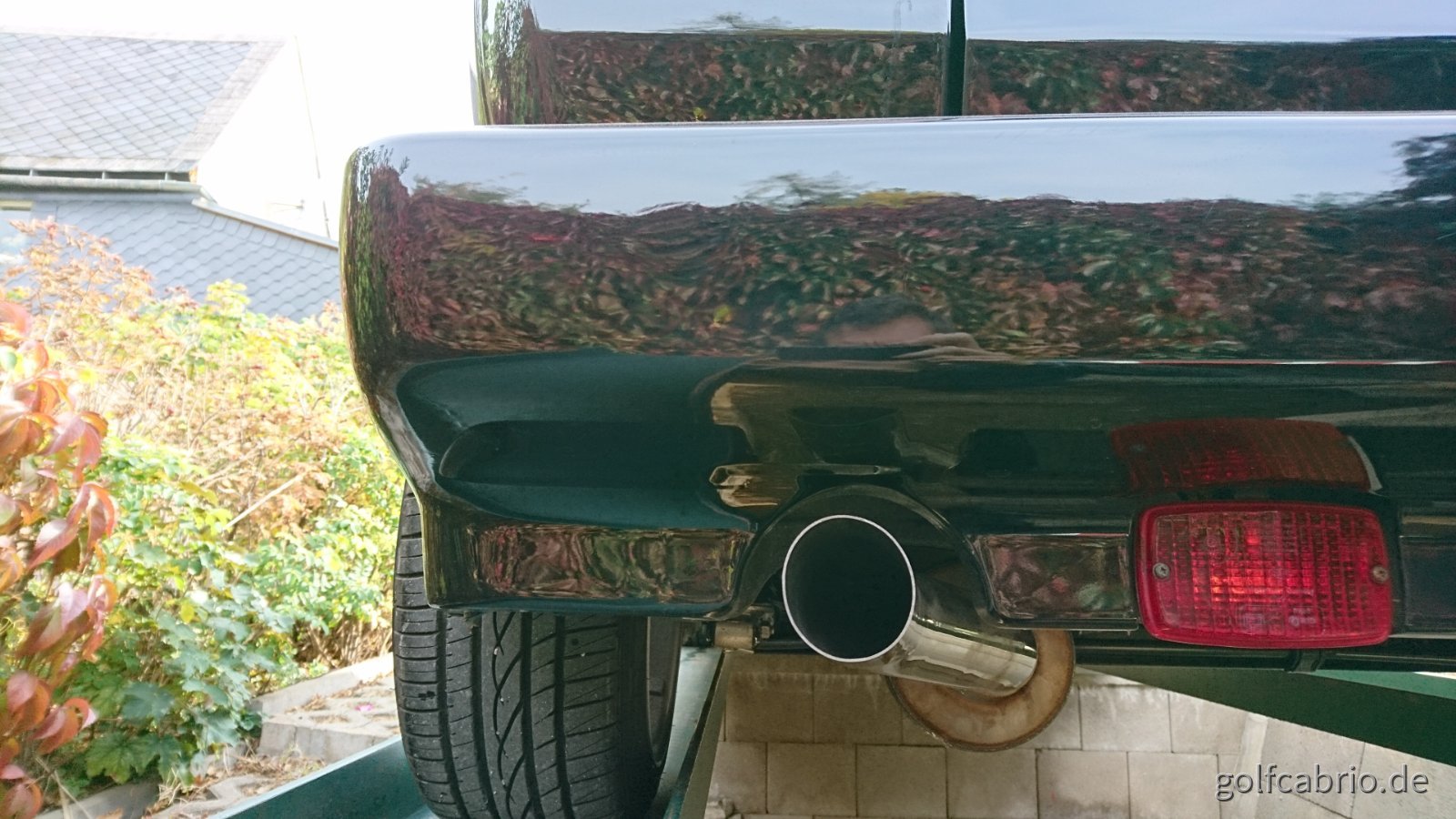

    da mein Auspuff ziemlich vom Rost befallen war, wollte ich diesen auch noch wechseln.
    Nach langem Überlegen habe ich mich dann für eine Edelstahlanlage von Novus mit S-Rohr entschieden.
    Ich muss sagen, diese passt sehr gut und ich musste an der Anlage nichts anpassen.
    Das Endstück hängt auch sehr schön mittig.
    Alles in allem,,, ,, ich bin zufrieden.
    Der Sound ist auch Klasse. Im Stand klingt die Anlage fast wie die Originale, nur ein klein wenig lauter und dumpfer. Während der Fahrt ist diese dann schon spürbar lauter und beim runterschalten ist ein schönes blubbern zu hören. (davon bin ich ja ein Fan)

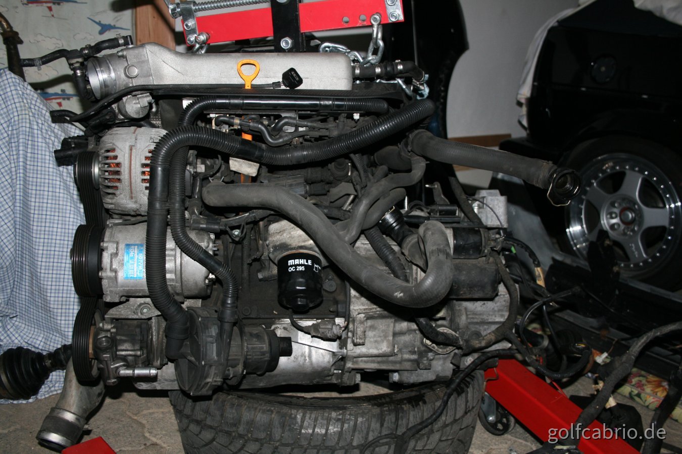

    und weiter geht's.....

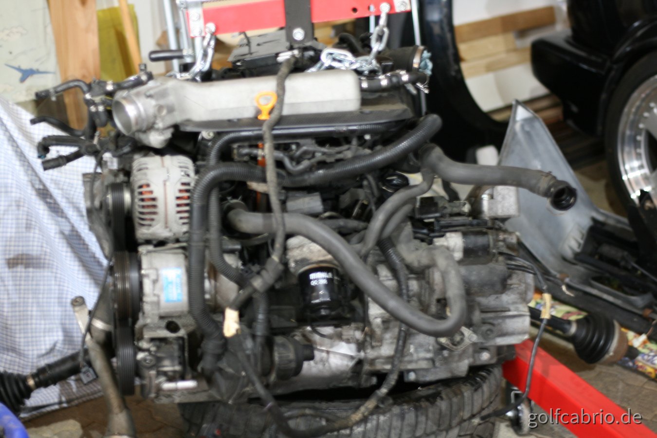

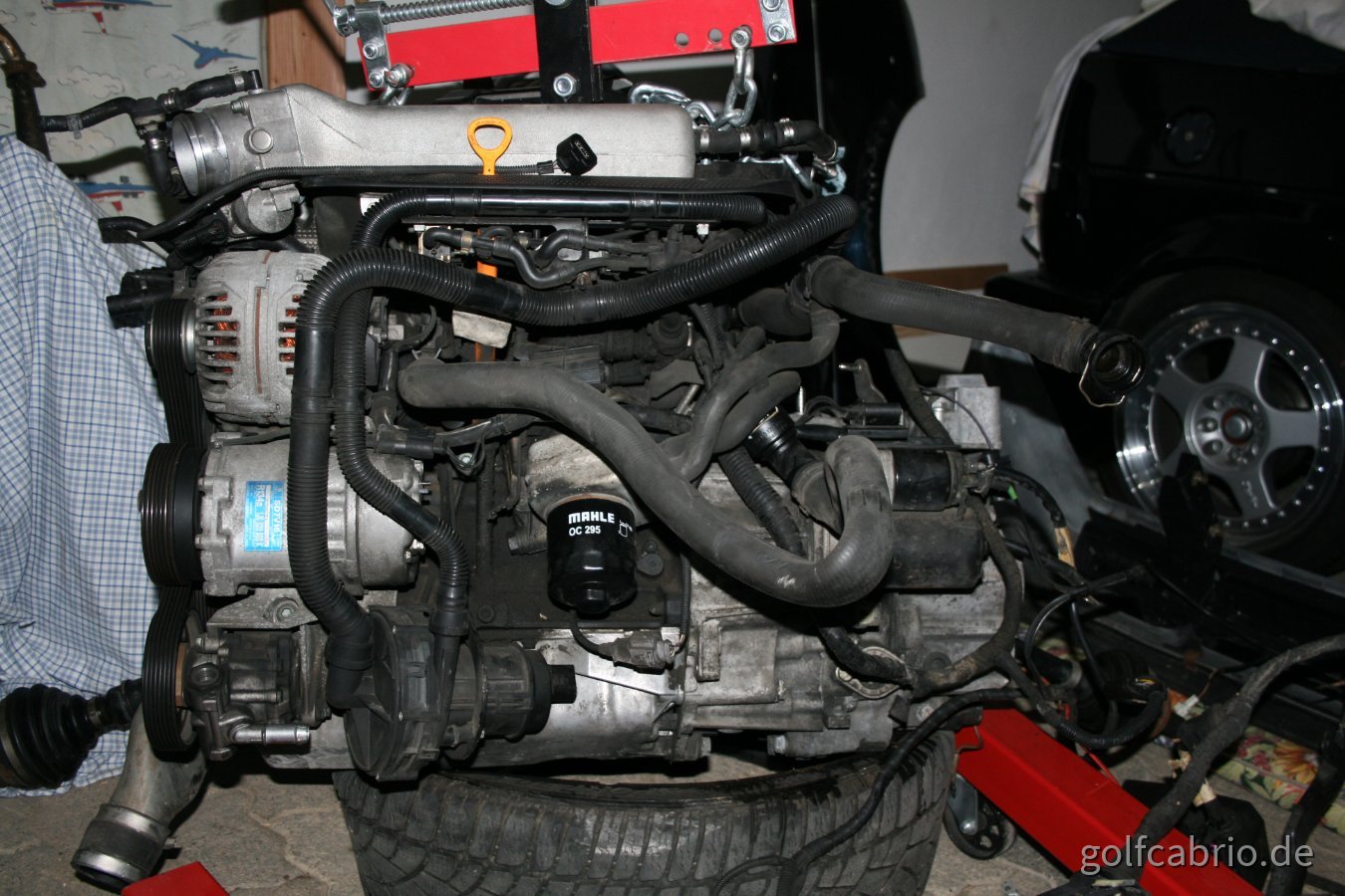

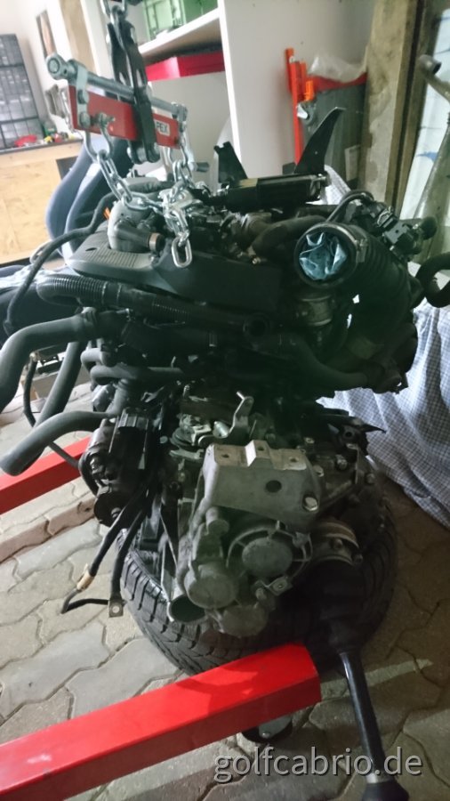

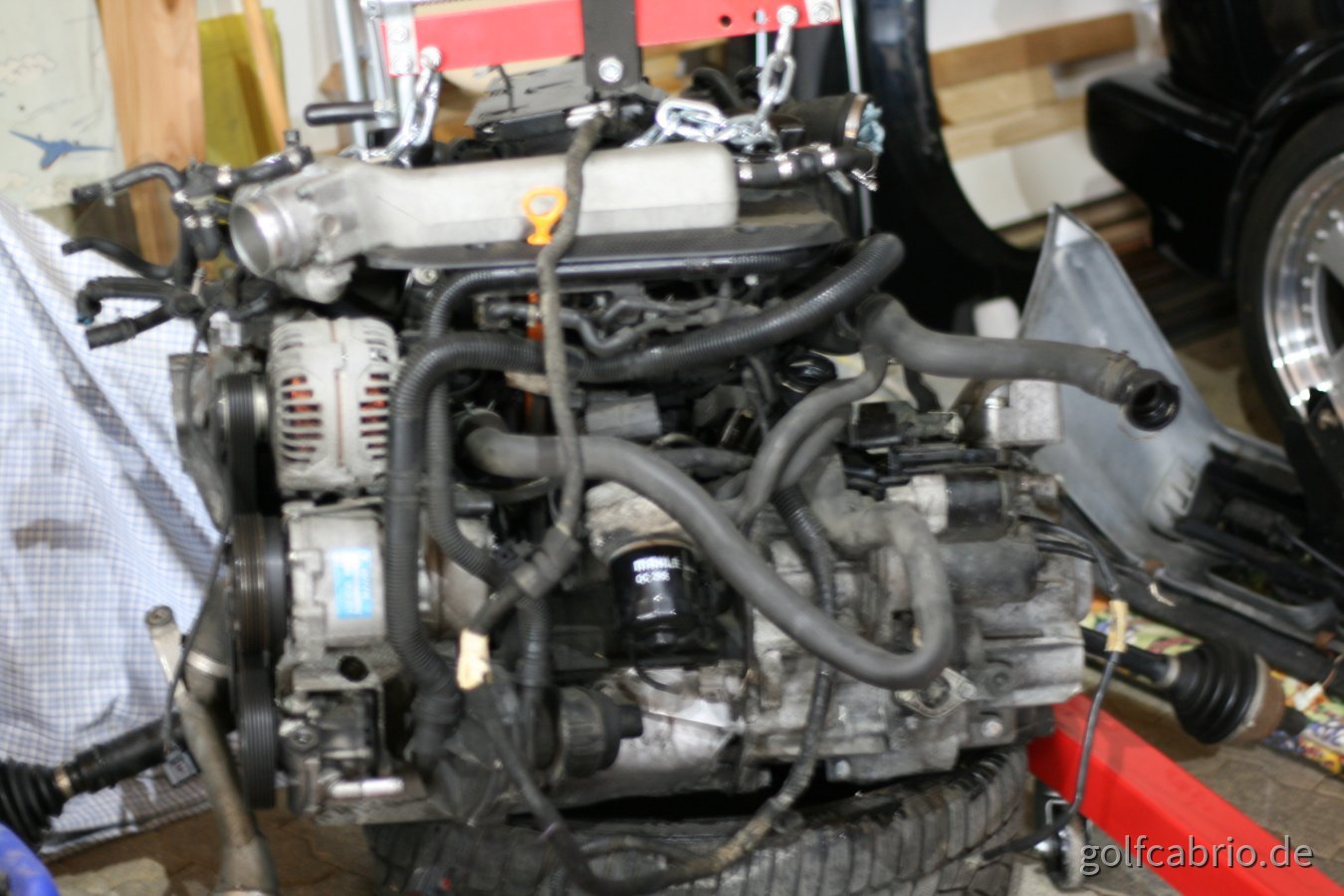

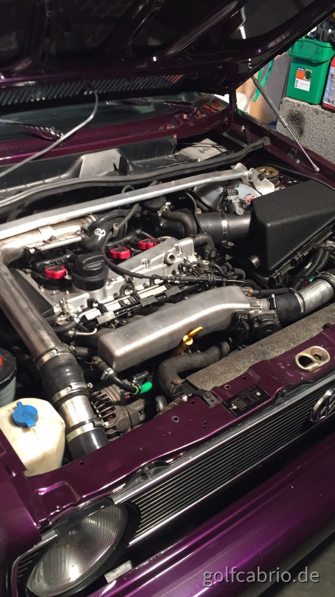

    gestern war ich nun den 1.8T Motor anschauen und habe ihn auch gleich mitgenommen.
    Somit steht nun fest, dass es dieser Motor wird. Es handelt sich um einen 1.8T mit dem MKB ARY.
    Das E-Gas soll mit übernommen werden. Das derzeit noch verbaute 6-Gang-Getriebe (GKB: FMT) wird jedoch nicht mit übernommen.
    Als nächstes werde ich mich mal mit der Elektrik befassen und schauen, welche Kabel an welche Stelle gehören und wie ich den originalen Motorkabelbaum auf die originale ZE adaptiert bekomme. (oder ist das identisch wie bei einem MKB:AGU?)
    Bei dem E-Gas muss ich mir jedoch noch genauer anschauen, wo dieses angeschlossen wird, da war der originale Kabelbaum leider nicht dabei.
    Wenn jemand einen Schaltplan von dem Motor (MKB: ARY) hat und diesen auch weitergeben würde, wäre es klasse wenn er sich meldet.
    Ob ich die Sekundärluftpumpe und das Aktivkohlefiltersystem übernehme, weiß ich noch nicht.
    Passend zu dem stärkeren Motor soll dann auch die Bremsanlage auf 312mm vorn und 256mm hinten umgebaut werden.

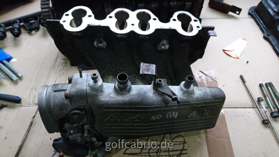

  • Hallo,
    am Motor ist mal wieder eine Zeit lang nichts passiert.

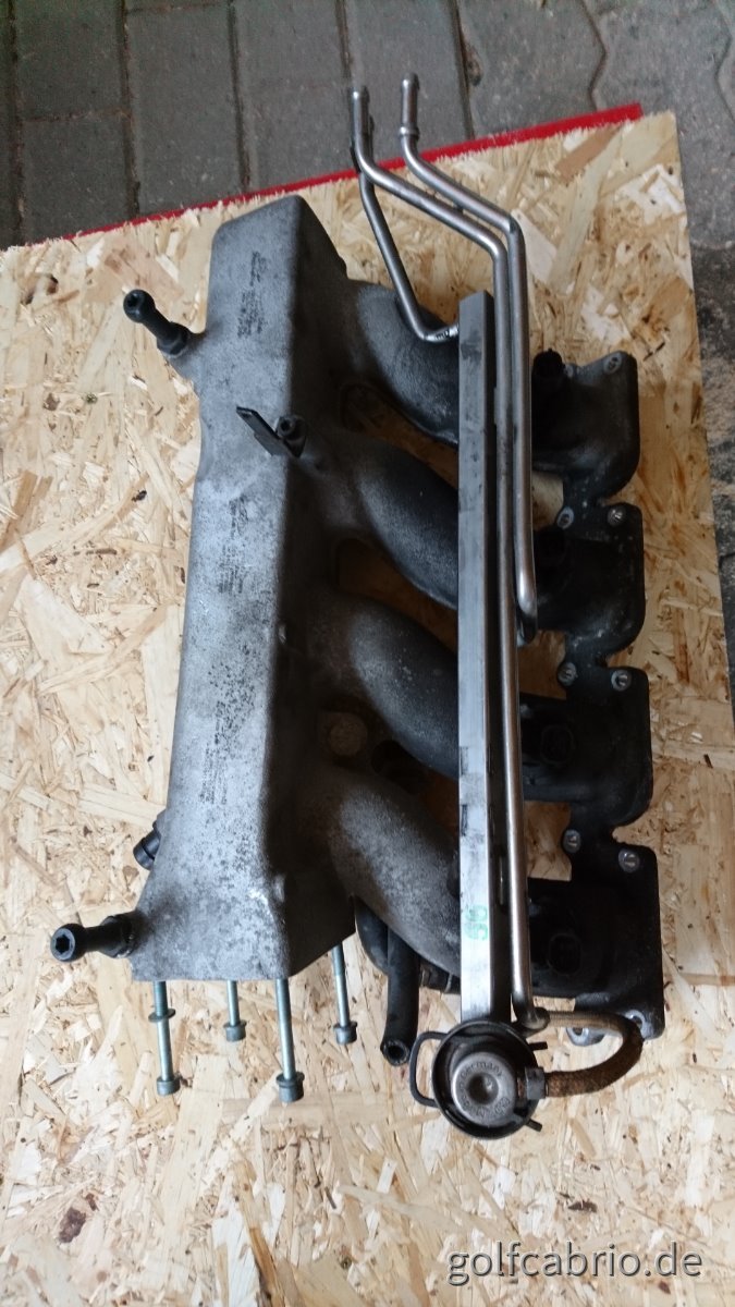

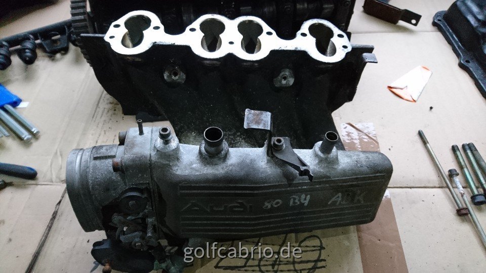

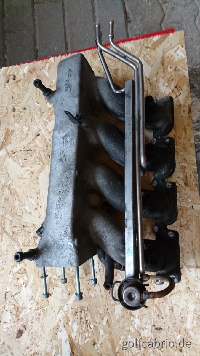

    Ich habe aber eine ASB vom Sharan erstanden.
    Diese wird dann chemisch gereinigt und evtl. Glasperlengestrahlt. Farblich wird nichts weiter mit ihr passieren.

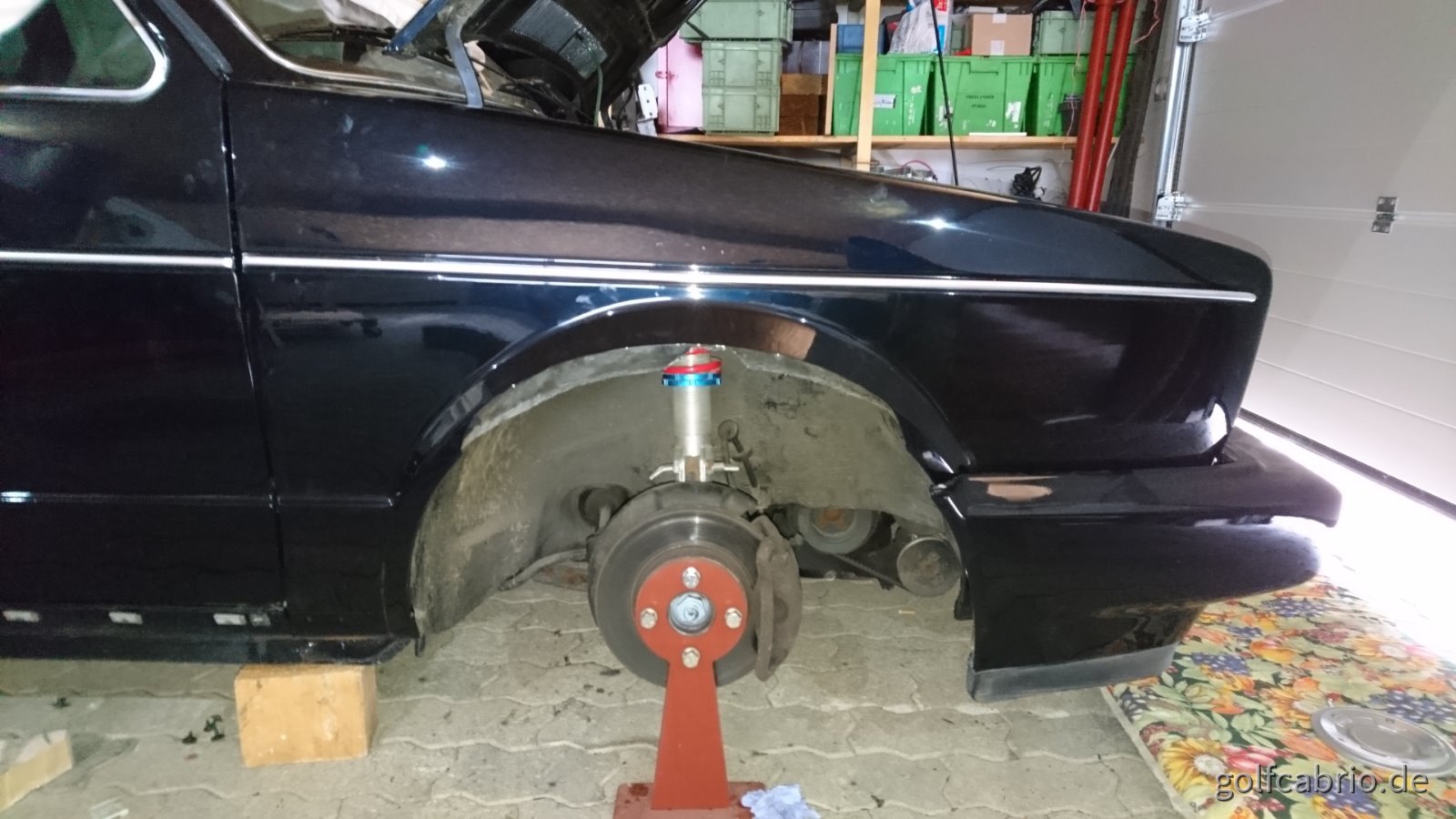

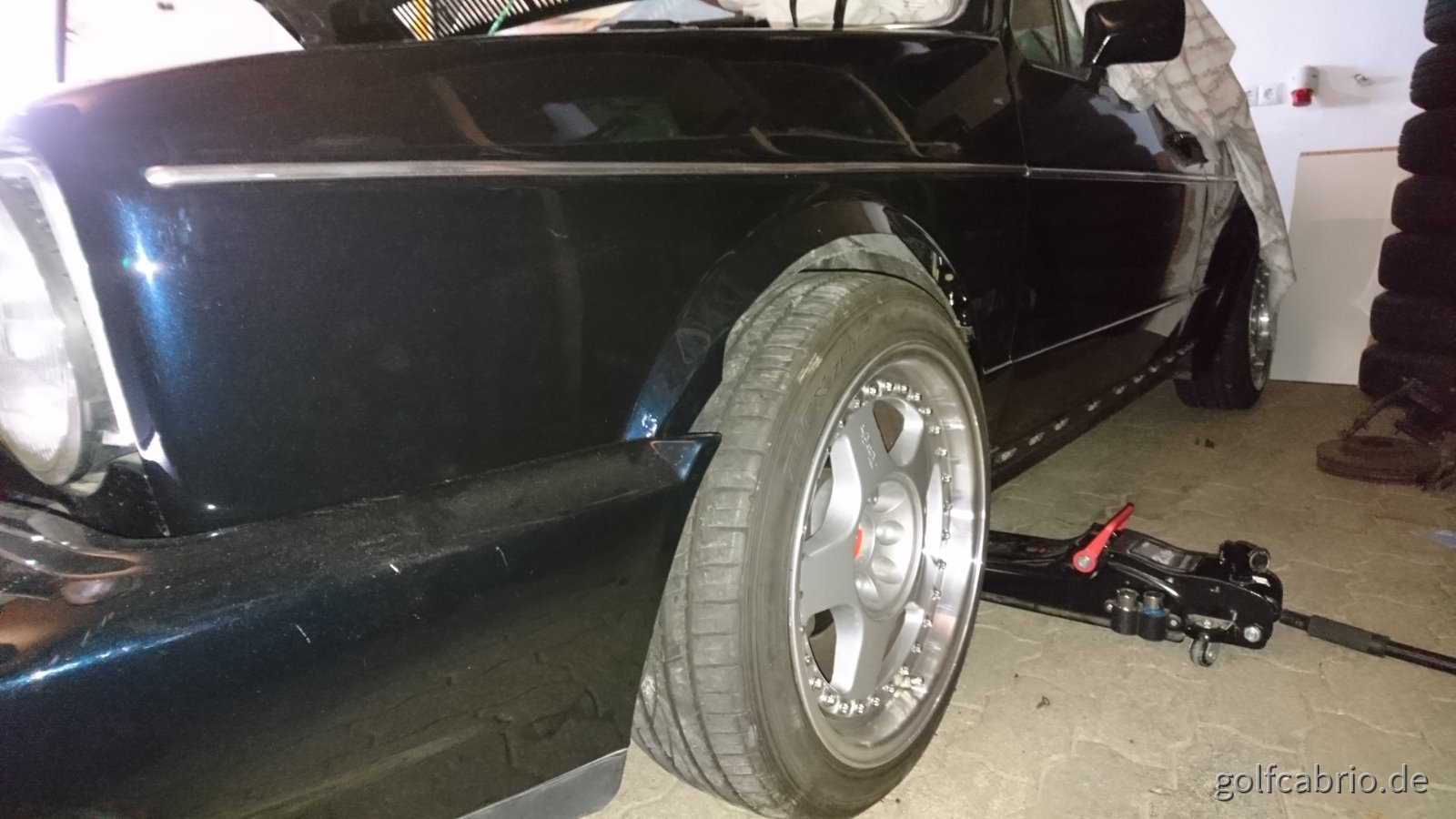

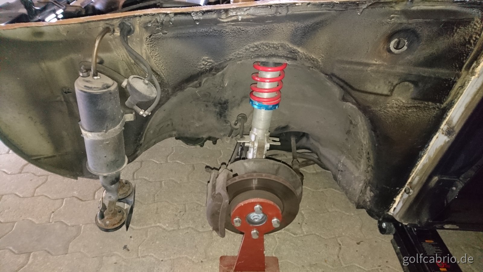

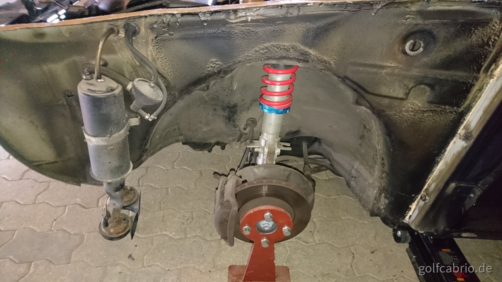

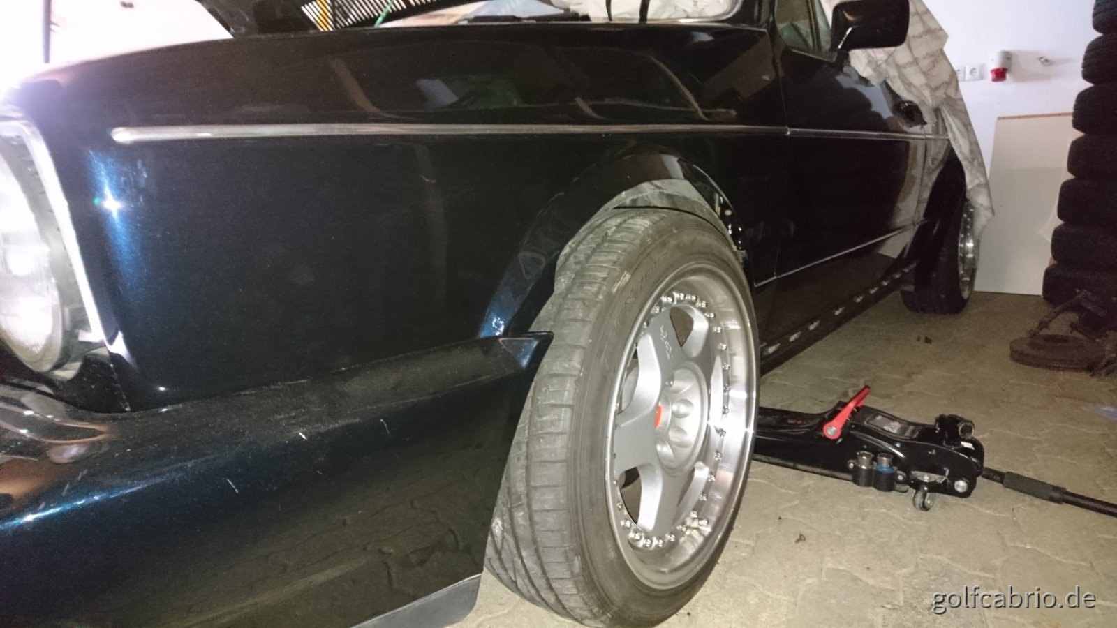

    Um genügend Platz für die Räder zu schaffen, habe ich die Kotflügel ausgeschnitten und lackiert. Gestern habe ich sie mal angeschraubt. Es fehlen dann nur noch die Verbreiterungen und dann sollte das Cabrio für diese Saison fit sein.

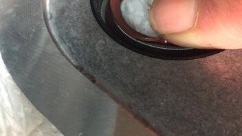

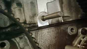

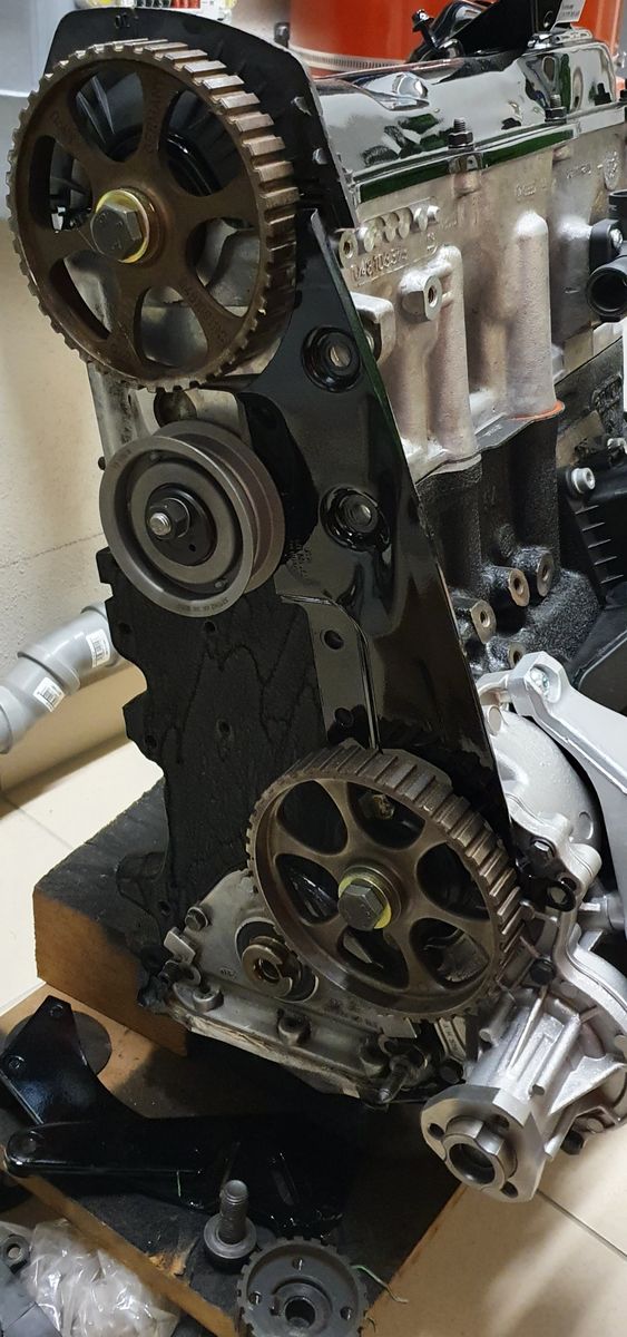

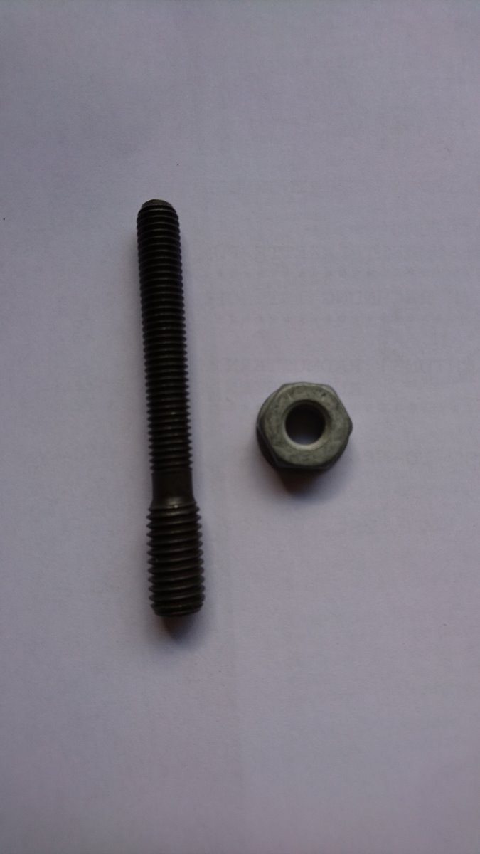

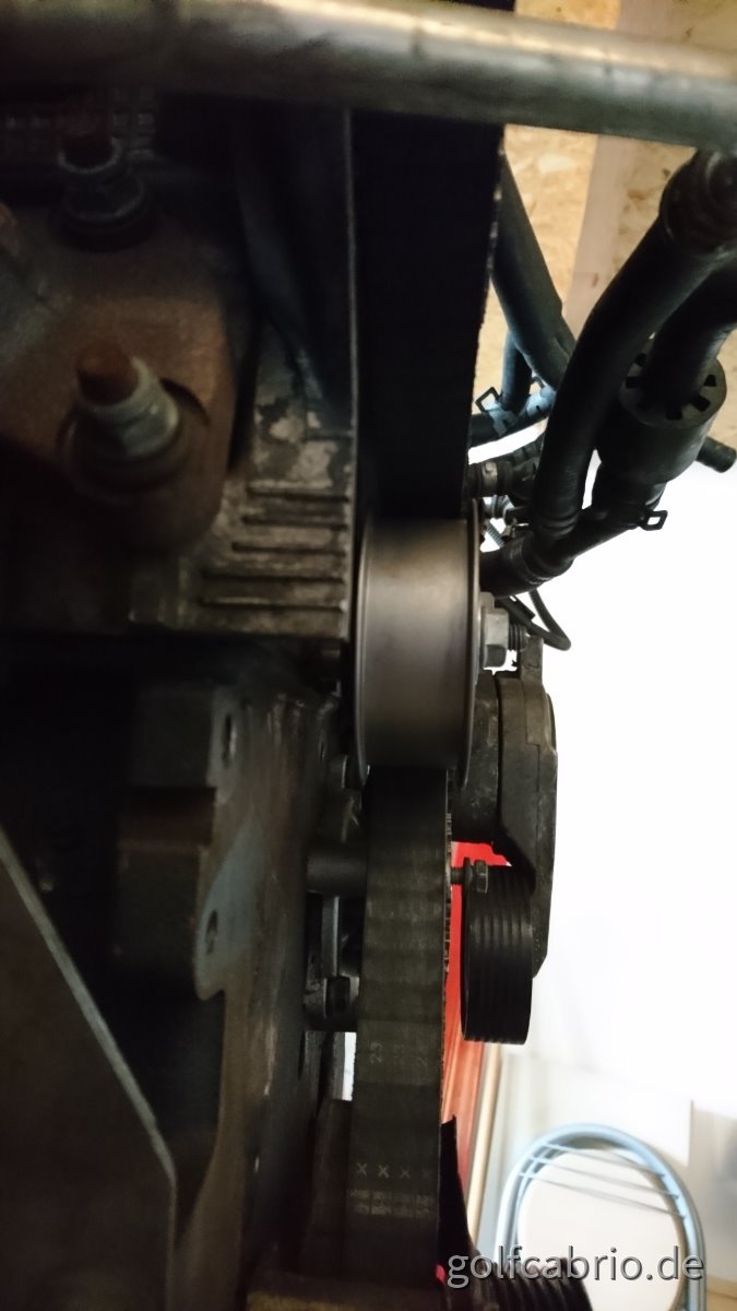

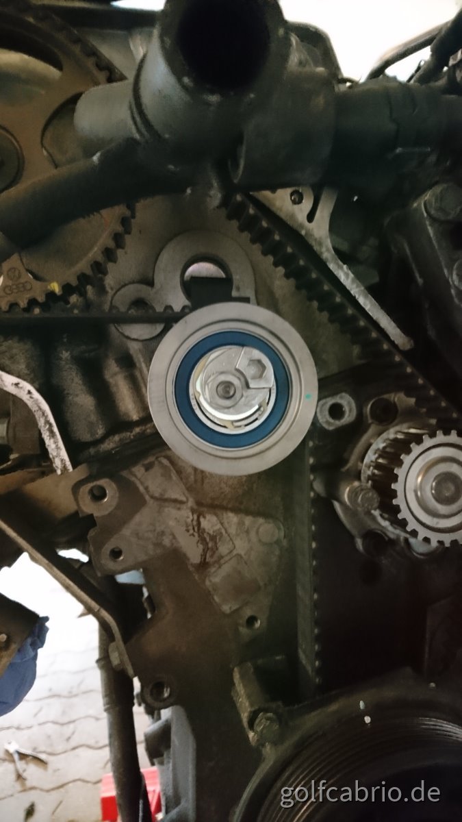

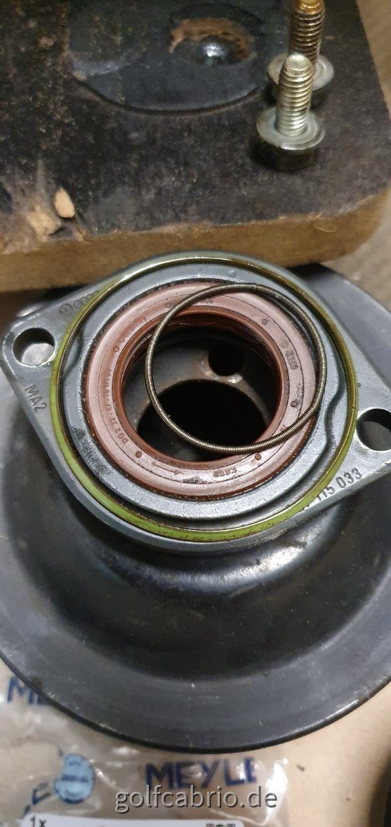

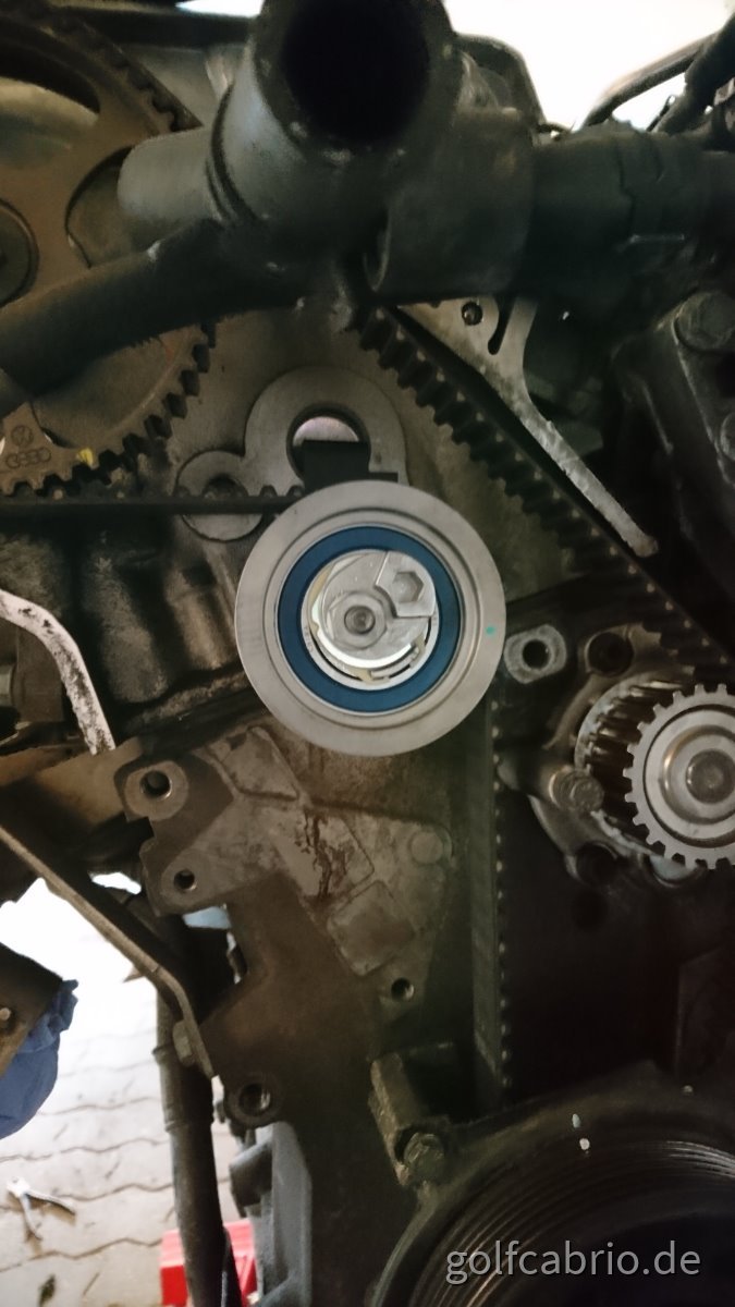

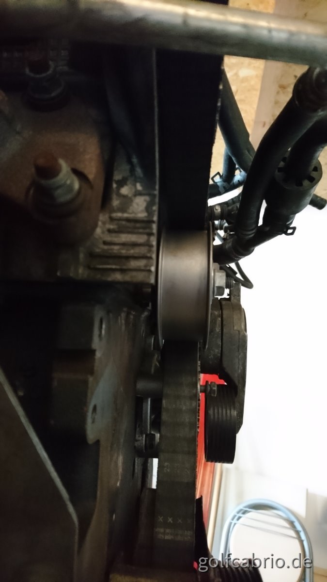

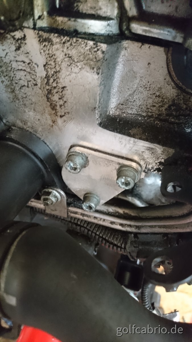

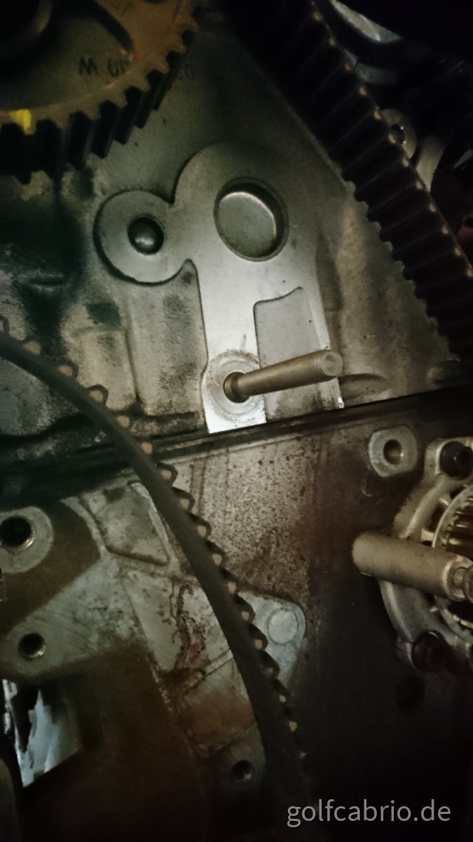

  • Leider geht es derzeit nicht so schnell voran, wie ich es mir erwünscht habe ABER Teile werden trotzdem gesammelt.

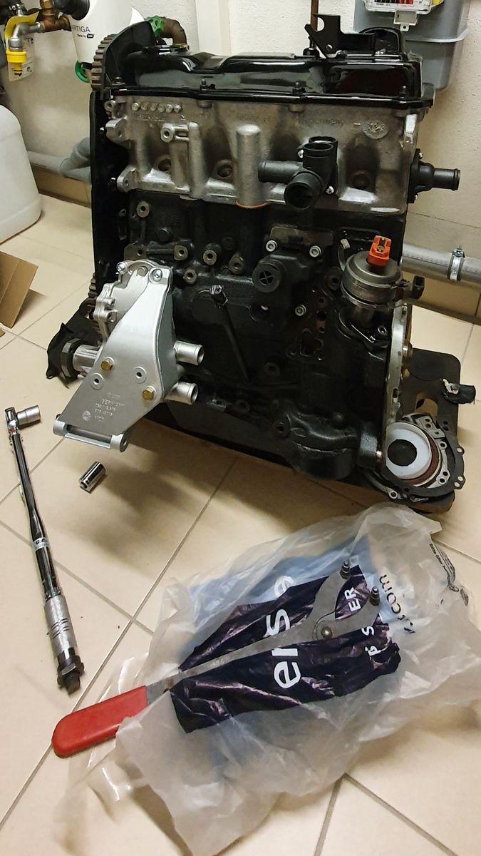

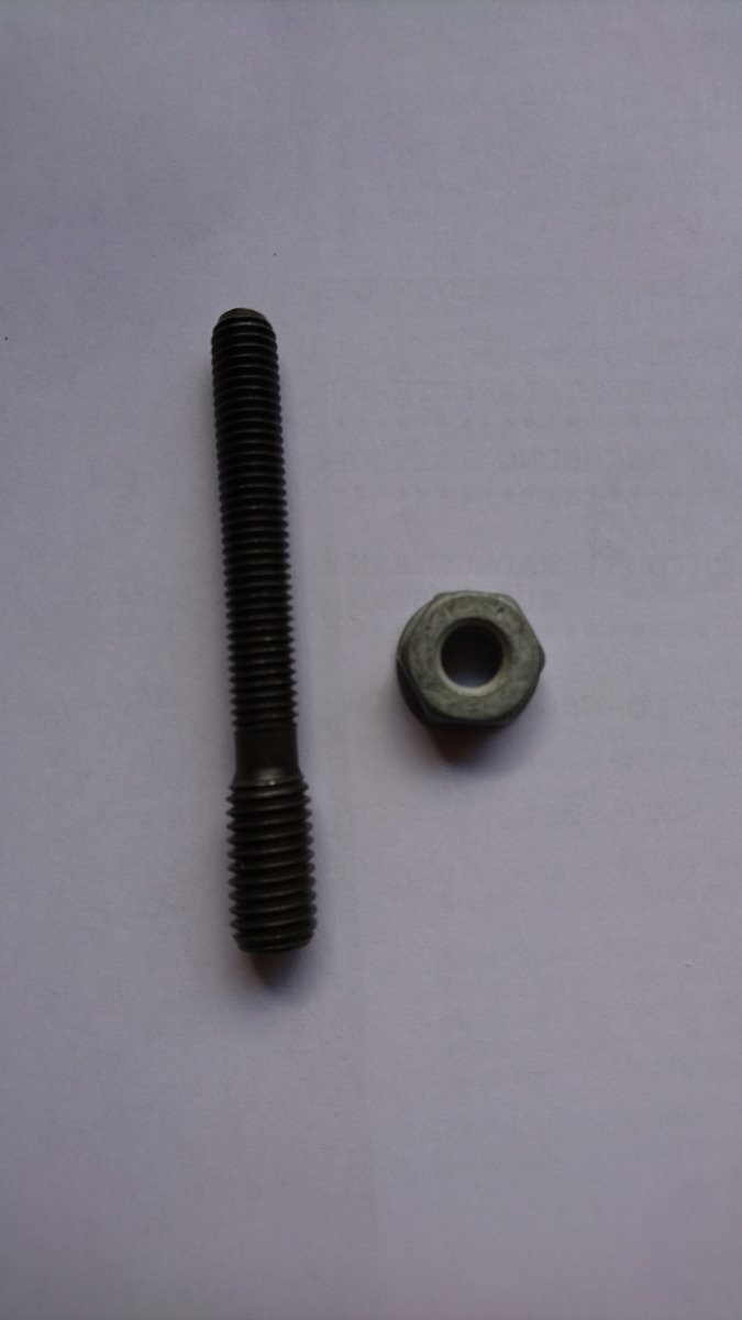

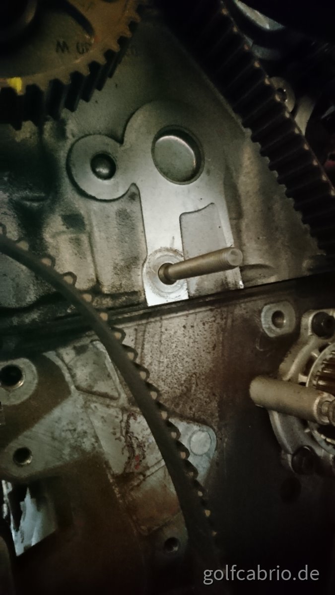

    Heute habe ich mal die neue Spannrolle verbaut. Ich habe mich für die Variante entschieden, die auch Ulridos schon mal angesprochen hat.
    Dabei wird eine Stiftschraube M10/M8 in Kombination mit der Spannrolle FEBI 38654 verbaut.
    Ich hoffe ich habe die Spannrolle richtig gespannt.
    Da die Arbeiten an so einem Motor für mich das Erste mal sind und sich meine Schraubererfahrungen leider nur auf Simson S50/51 aus der Jugend begrenzen, frage ich lieber.
    Ich hab die Spannrolle auf die Stiftschraube gesteckt und den schwarzen "Arm" gegen den Uhrzeigersinn in den Froststopfen eingehakt. Danach hab ich mit dem Inbus die Spannrolle im Uhrzeigersinn gespannt und festgeschraubt.

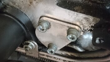

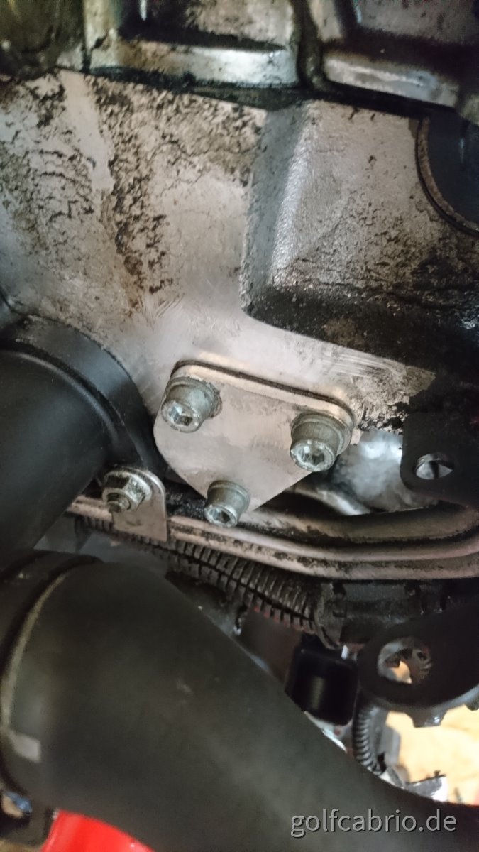

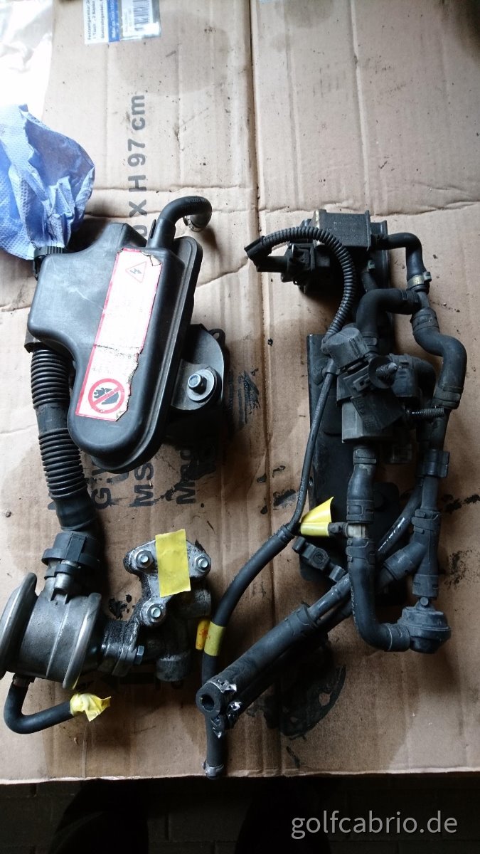

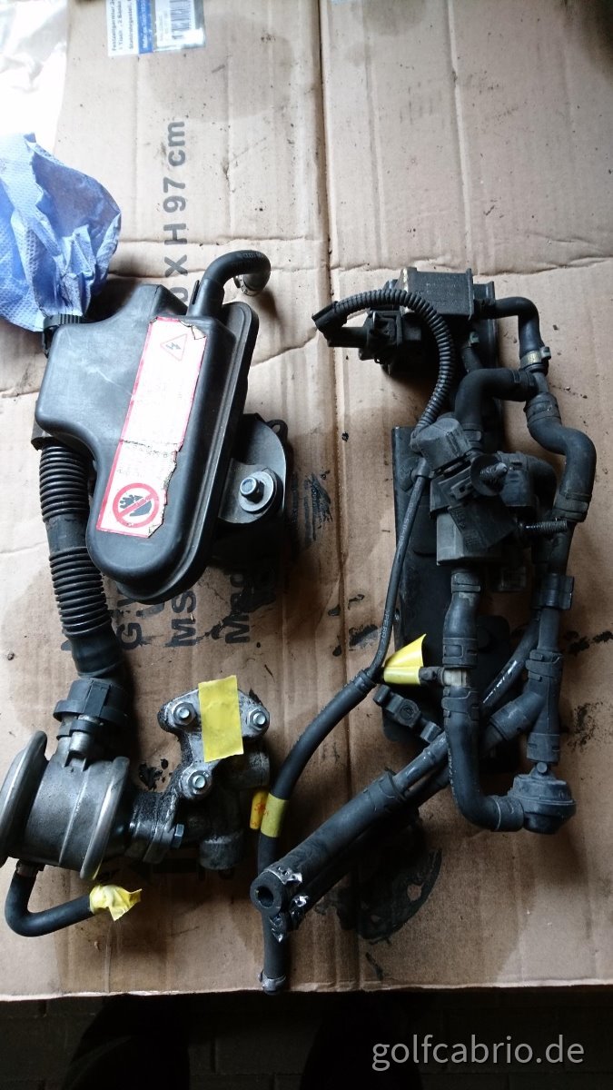

    Da ich auf die Sekundärluftpumpe und das AGR verzichte, habe ich dieses ausgebaut und die Öffnung am Kopf verschlossen.
    Das wurde ausgebaut.
    Hier die Verschlussplatte.
    Bald geht es weiter!!!!

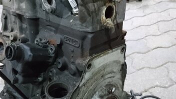

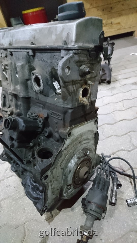

    In diesem Zusammenhang wurde somit ein anderer Motor besorgt. Es handelt sich dabei um einen 2E-Motor.
    Dieser wird nun als Alternative zum 2H eingebaut.
    Es wird also der 2E-2H-Umbau.
    Die Vorteile liegen hier klar auf der Hand. Ein großer Bremsenumbau sowie Anpassungen an der Elektirk entfallen.
    Bei diesem wurde schon mal der Zylinderkopf runter genommen. Anschließend geht es zum Motorenbauer, dieser wird sich dann um den Kopf, Ventile und den restlichen Motor kümmern.

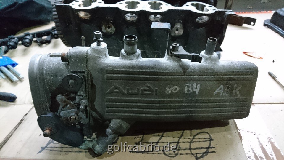

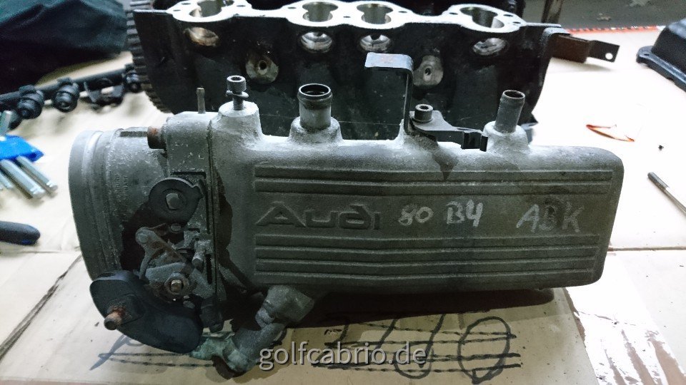

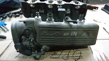

    Parallel hab ich auch schon mal eine Ansaugbrücke aus dem AUDI organisiert.
    Diese wird natürlich auch noch aufgehübscht.
    Am Ende erhoffe ich mir von dieser Maßnahem ein höheres Drehmoment.

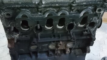

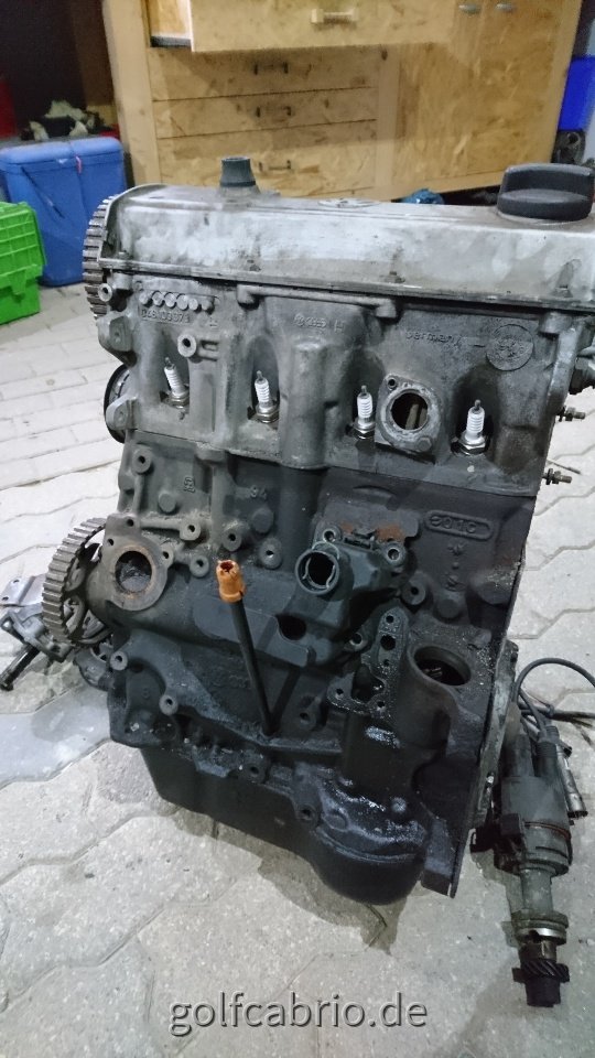

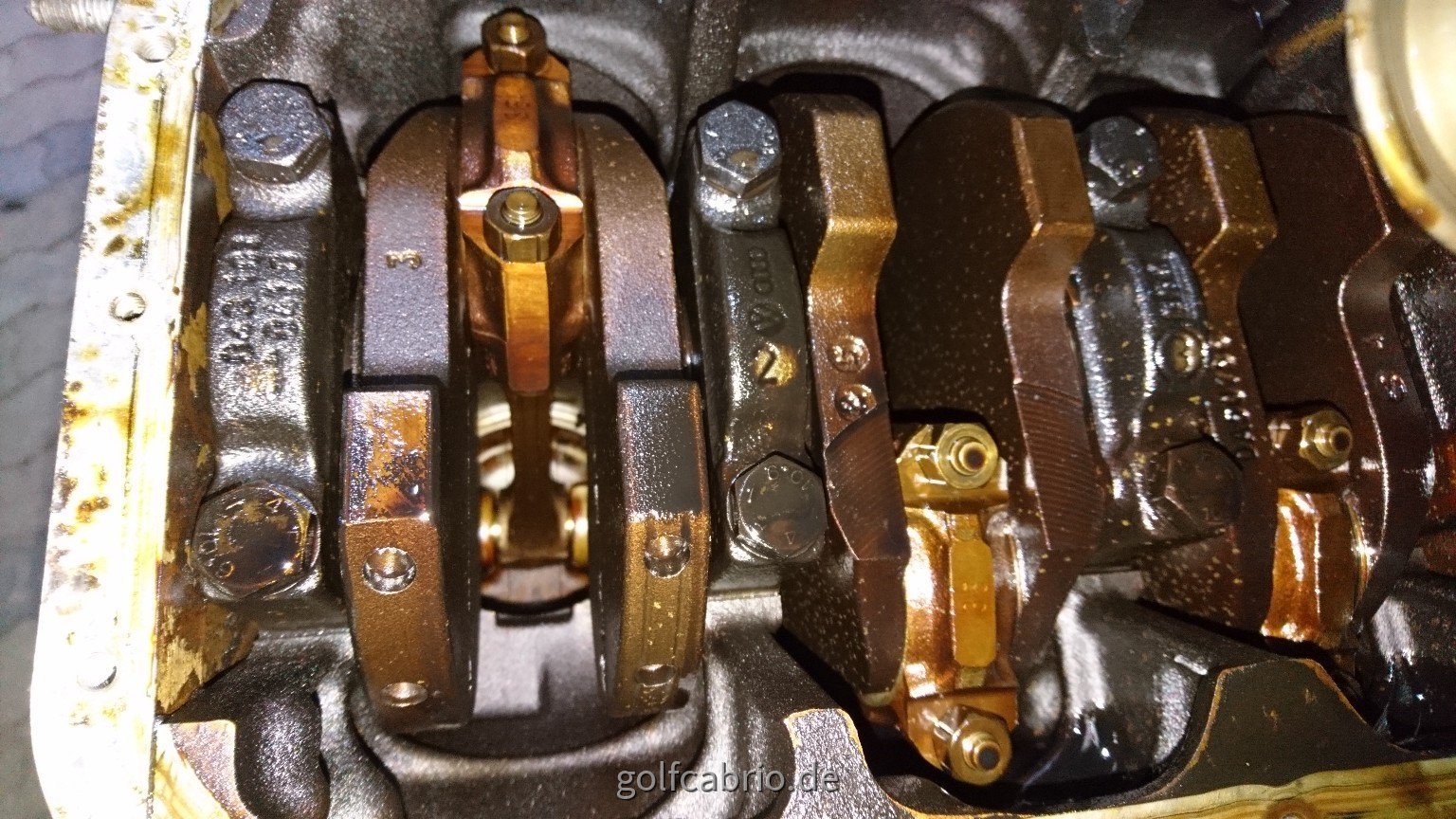

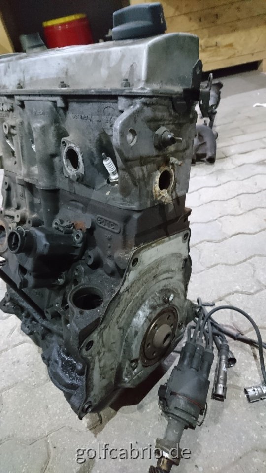

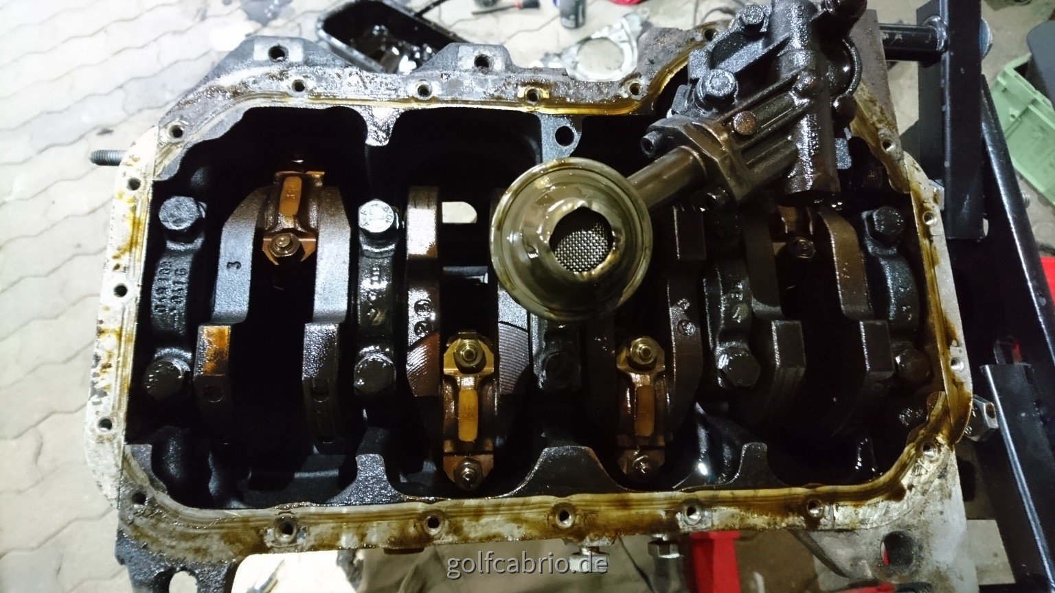

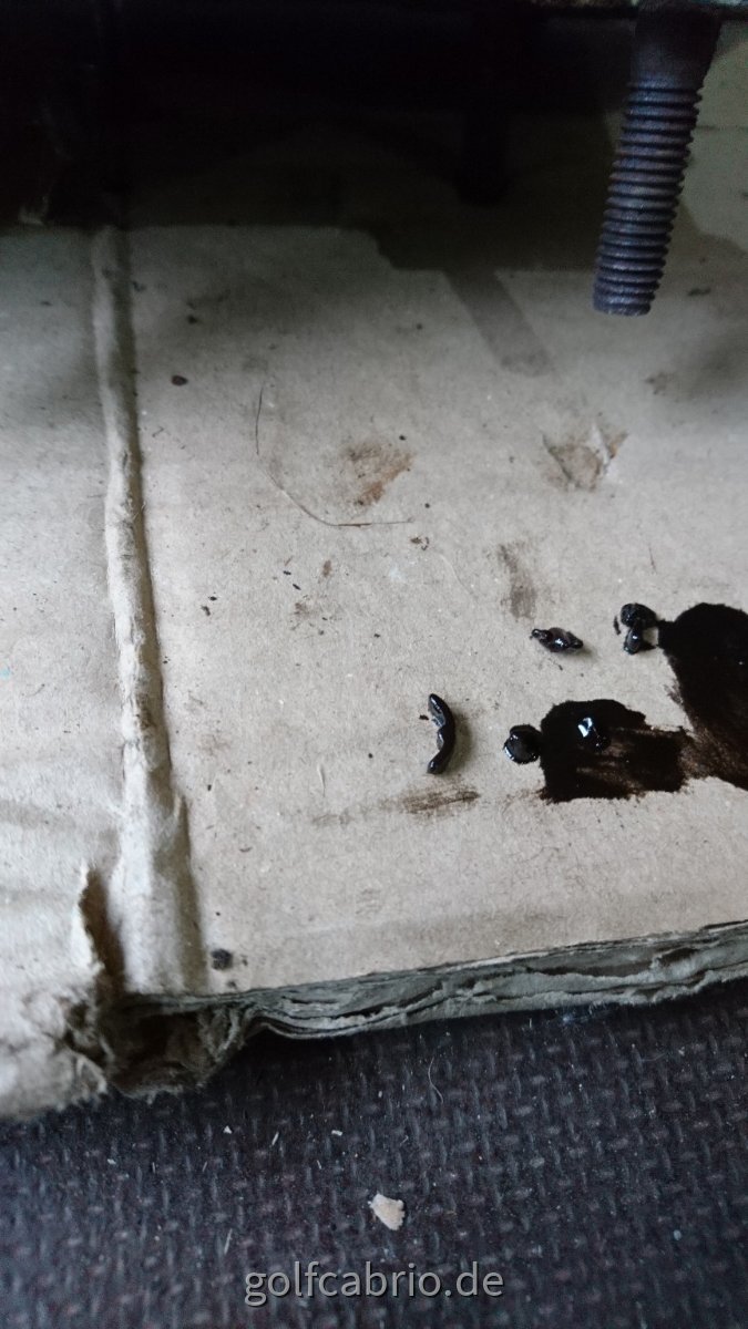

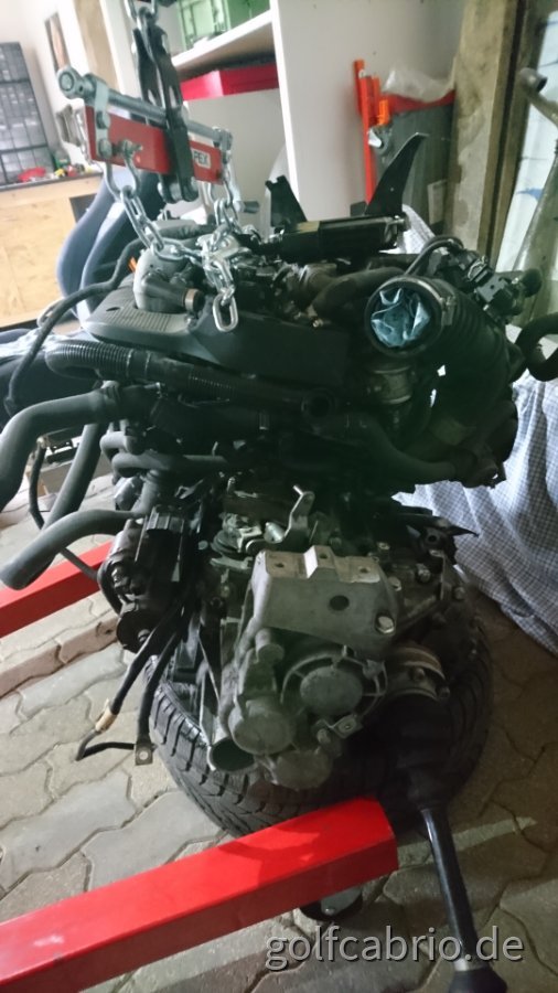

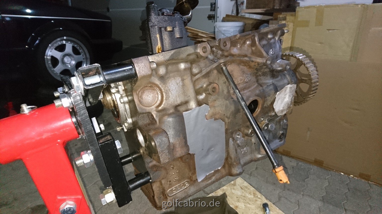

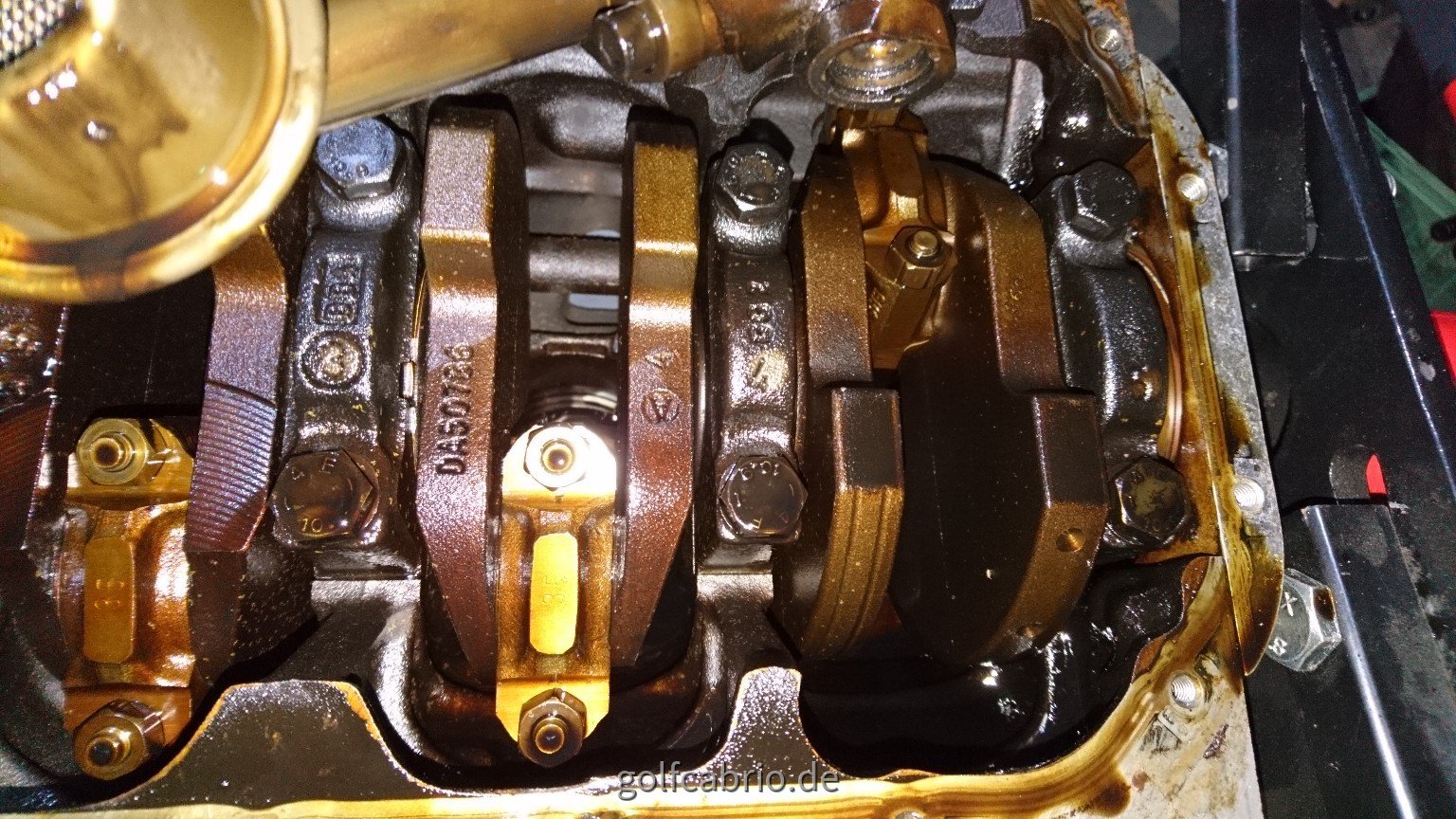

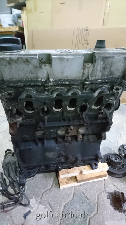

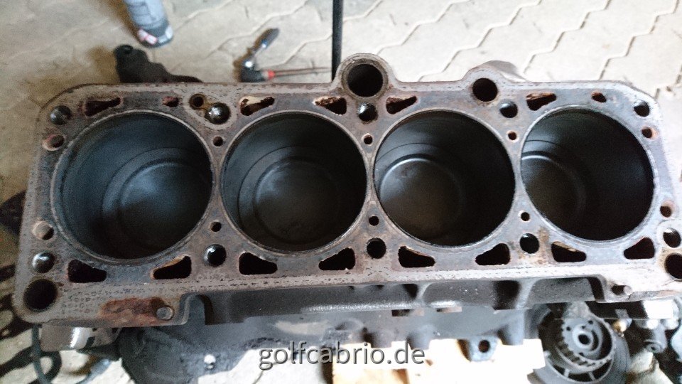

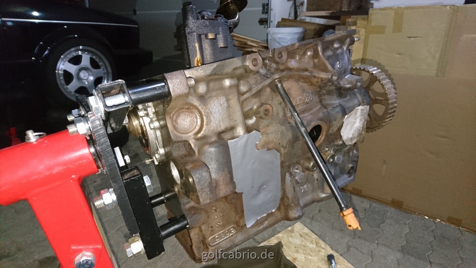

  • Hallo,

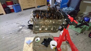

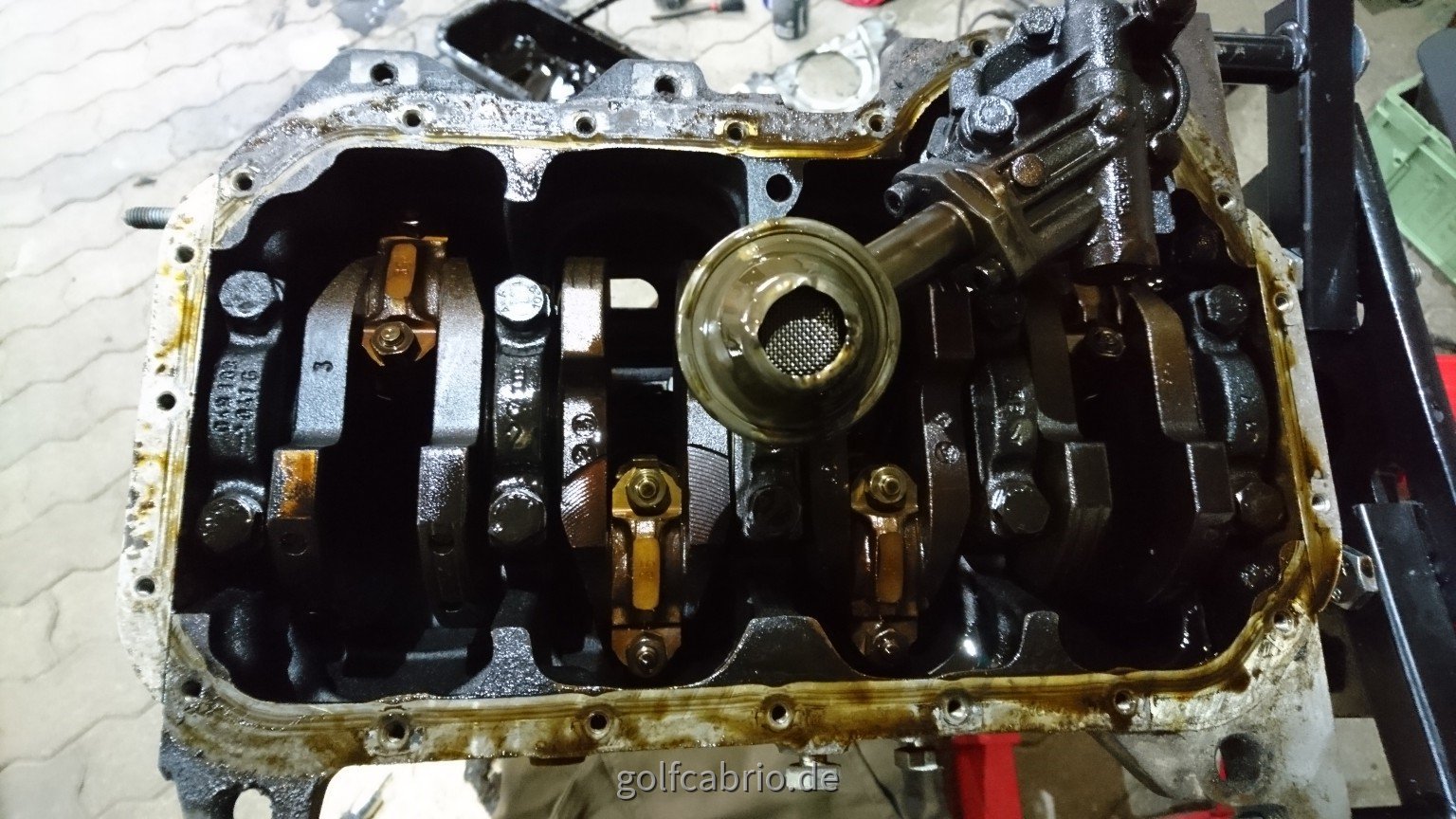

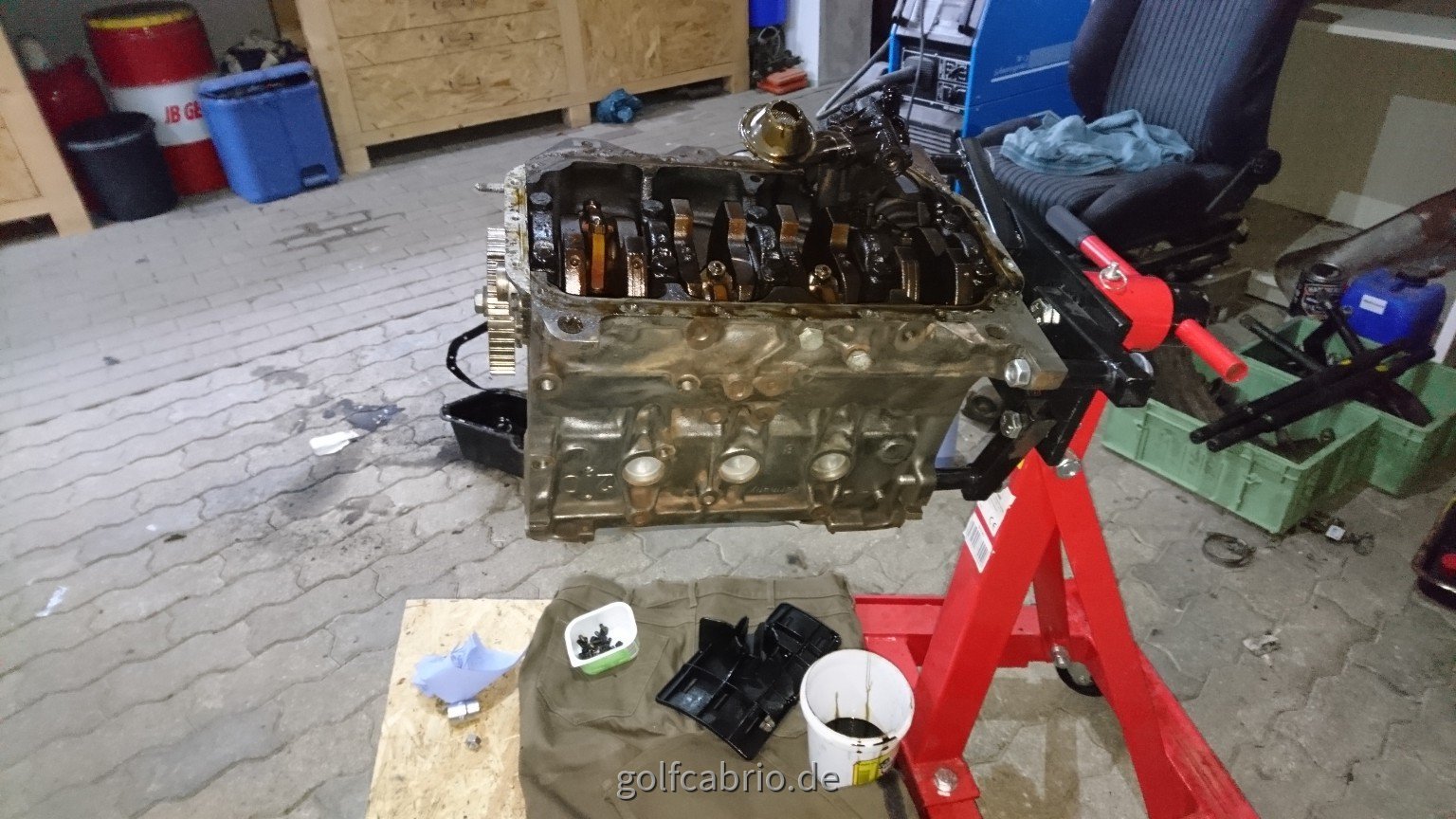

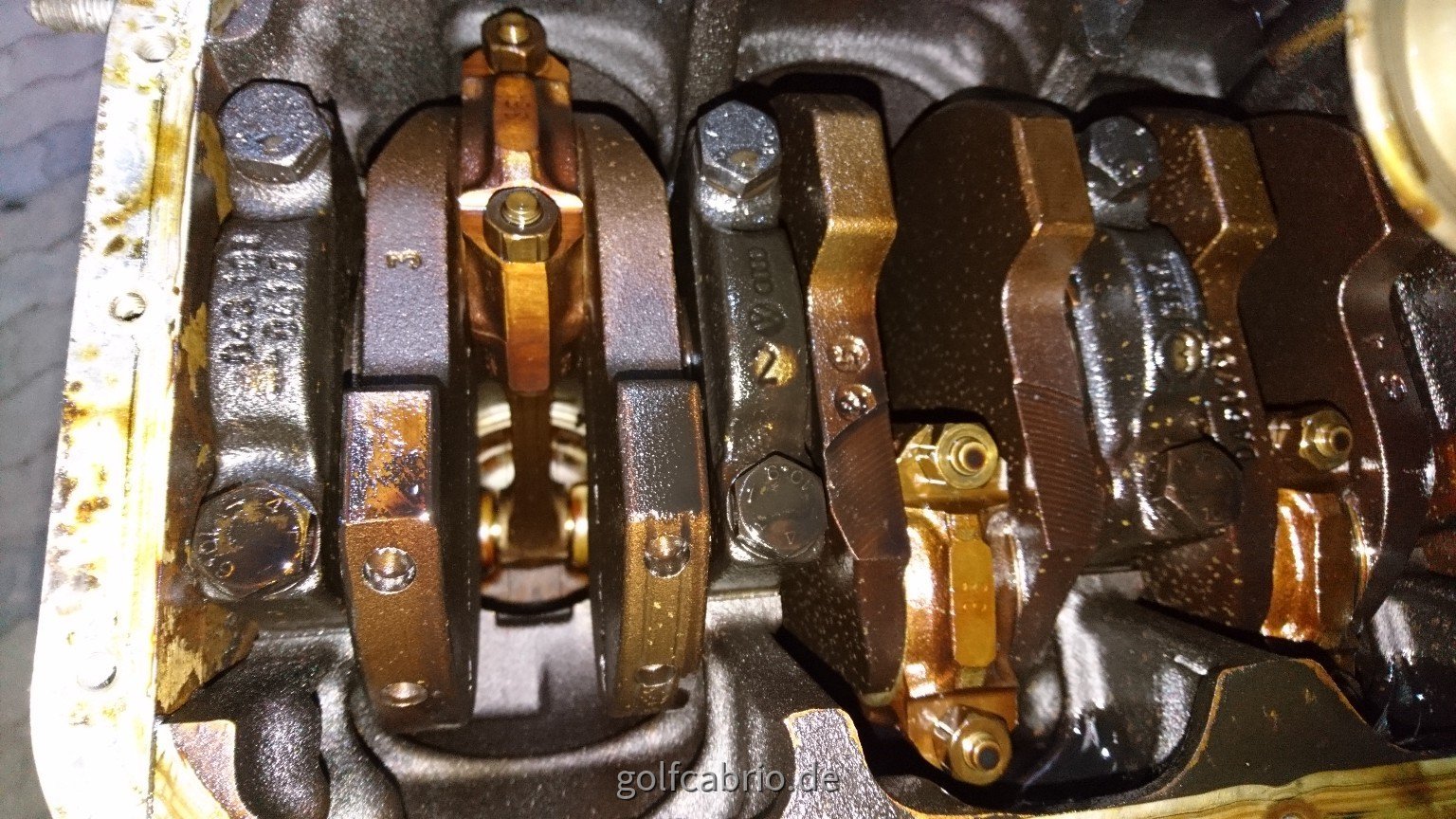

    heute wurde der Motor in den Motorständer gehangen und mal die Ölwanne demontiert.
    Danach konnte man schon mal in das Innere schauen.
    Sieht eigentlich ganz gut aus.

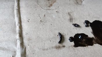

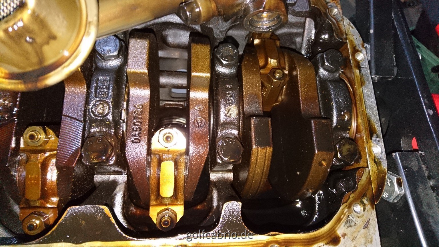

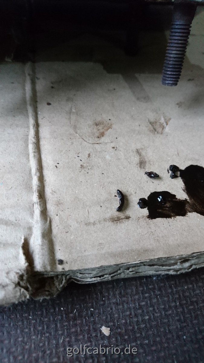

    Als ich jedoch in die Ölwanne geschaut habe, fand ich kleinere Teilchen im Öl, die dort definitiv nicht hingehören.
    Nach genaueren hinschauen, bin ich der Meinung, das es Teile des zerbrochenen Ölmessstabes (das orangene Plastik) sind. Dieser war wohl beim Vorbesitzer ungünstig zerbrochen.
    Ich werd wohl noch das Ganze reinigen und sehen, ob noch etwas zum Vorschein kommt.
    Grüße

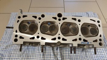

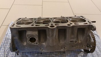

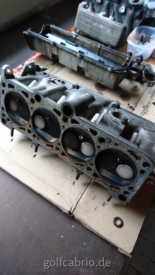

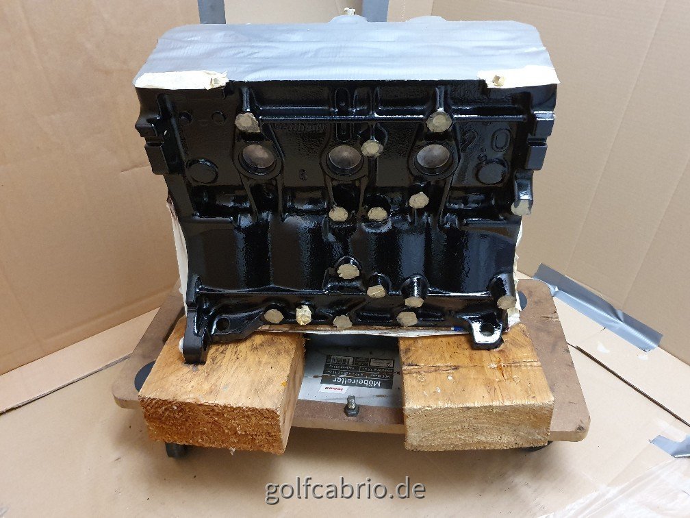

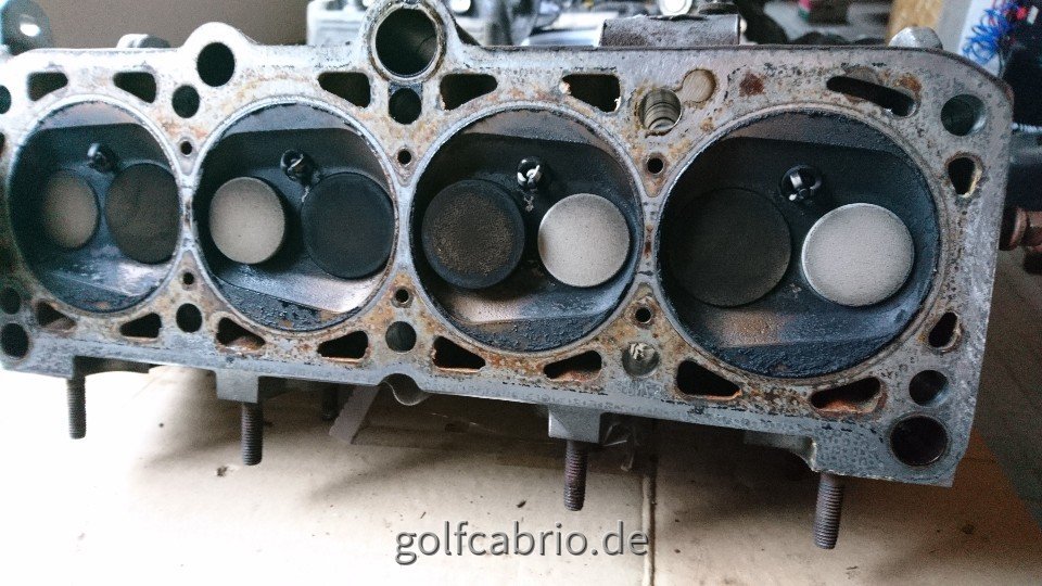

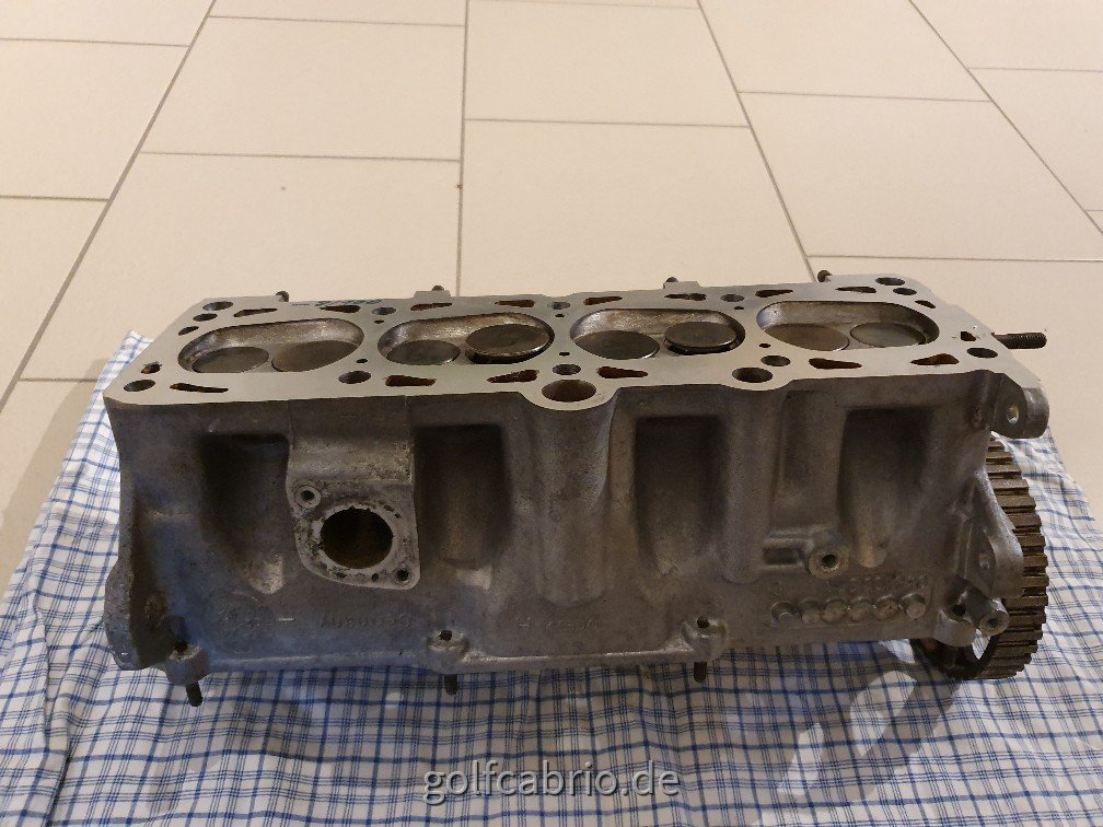

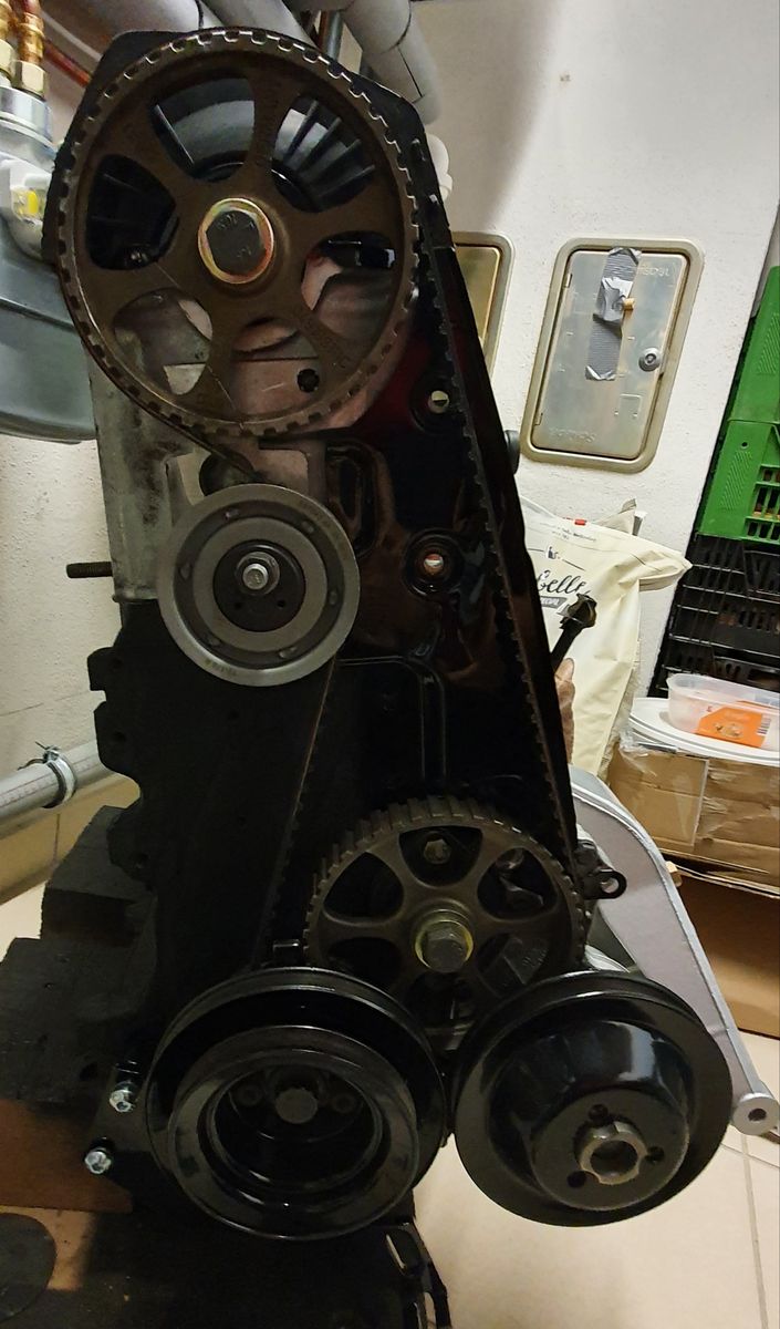

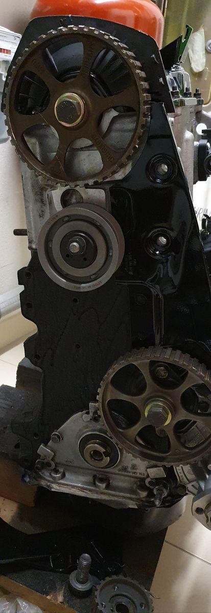

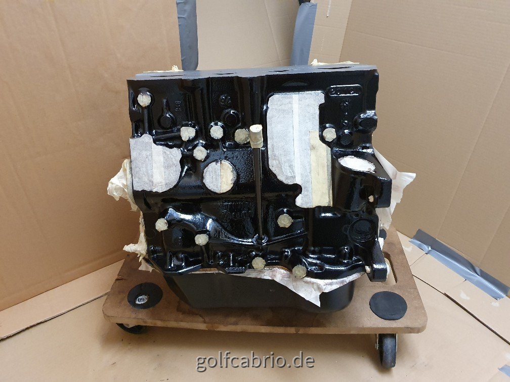

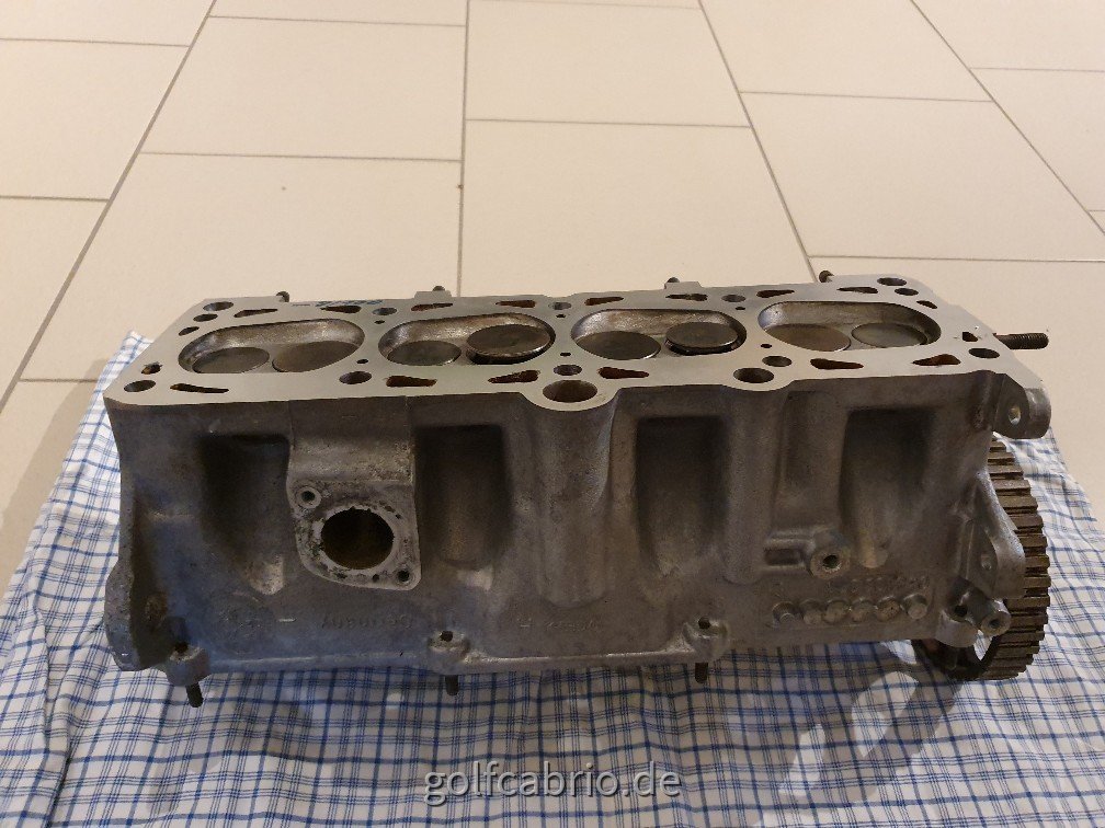

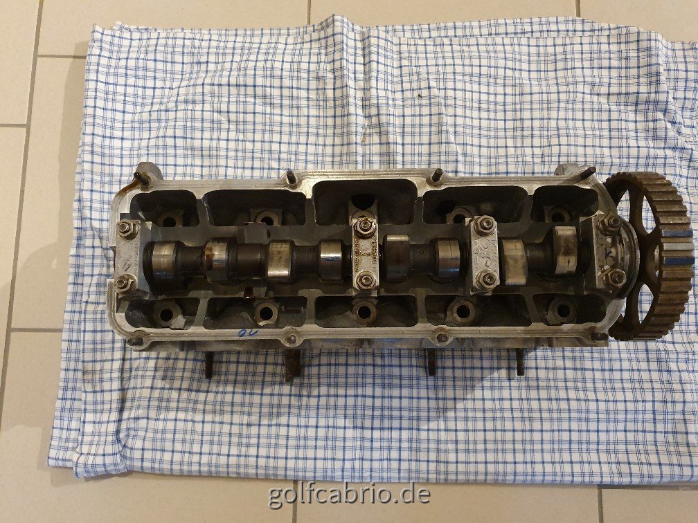

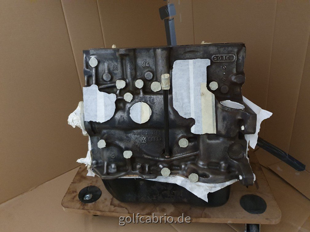

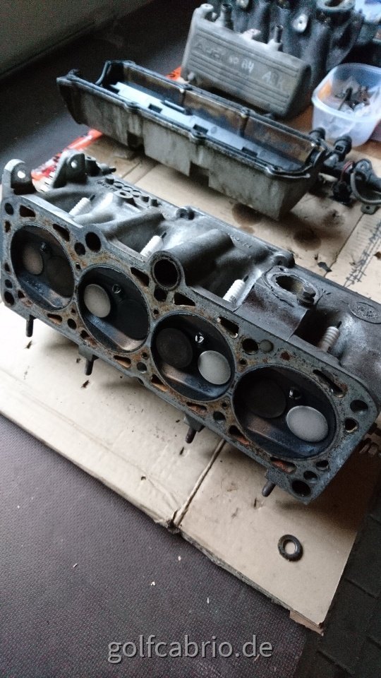

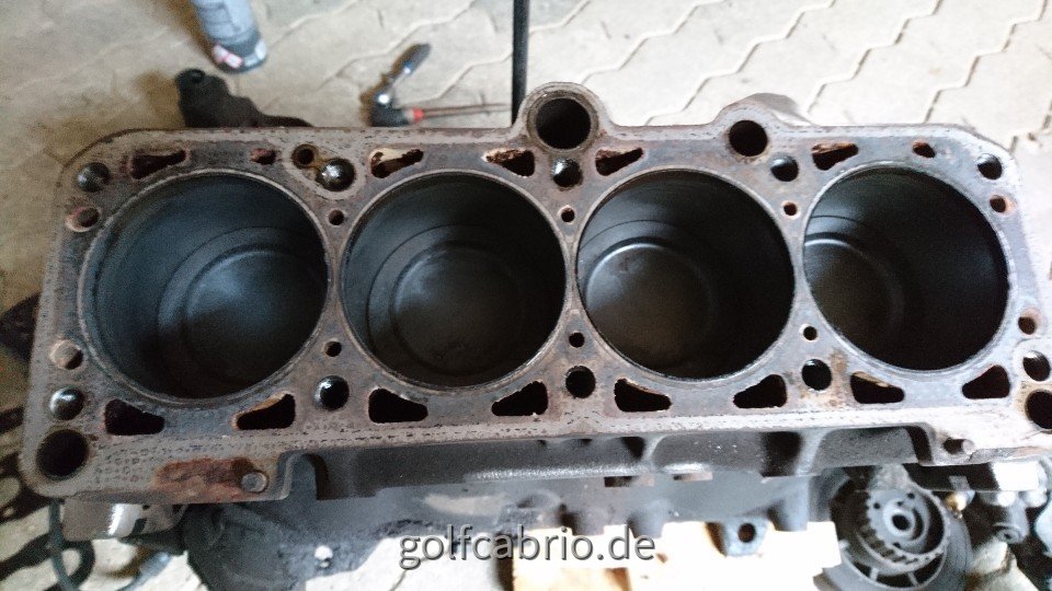

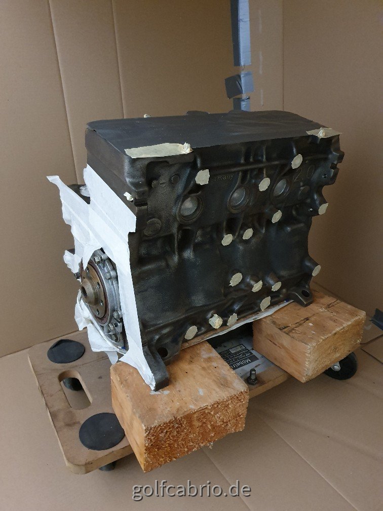

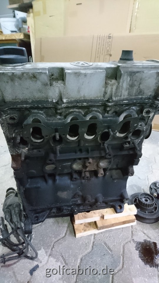

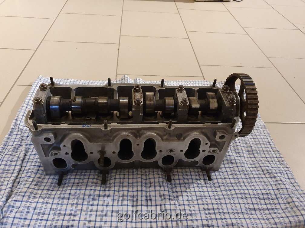

  • Hallo in die Runde.
    Hier ging es dann auch mal weiter.

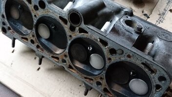

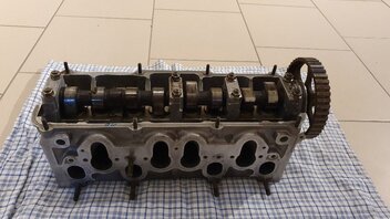

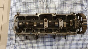

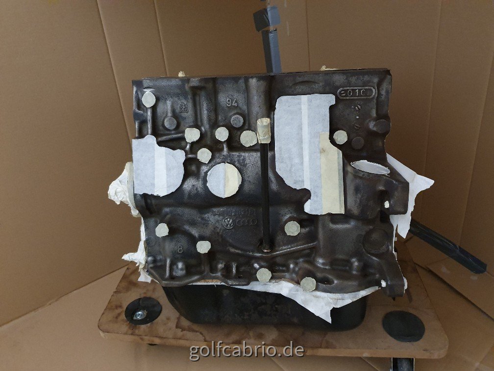

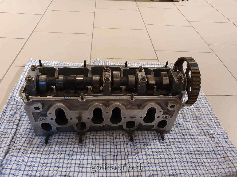

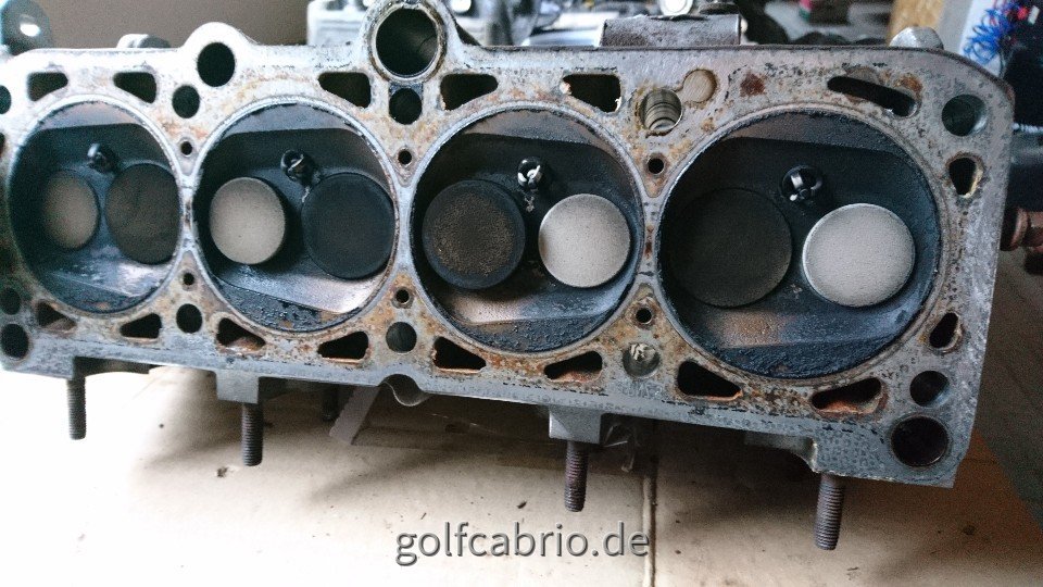

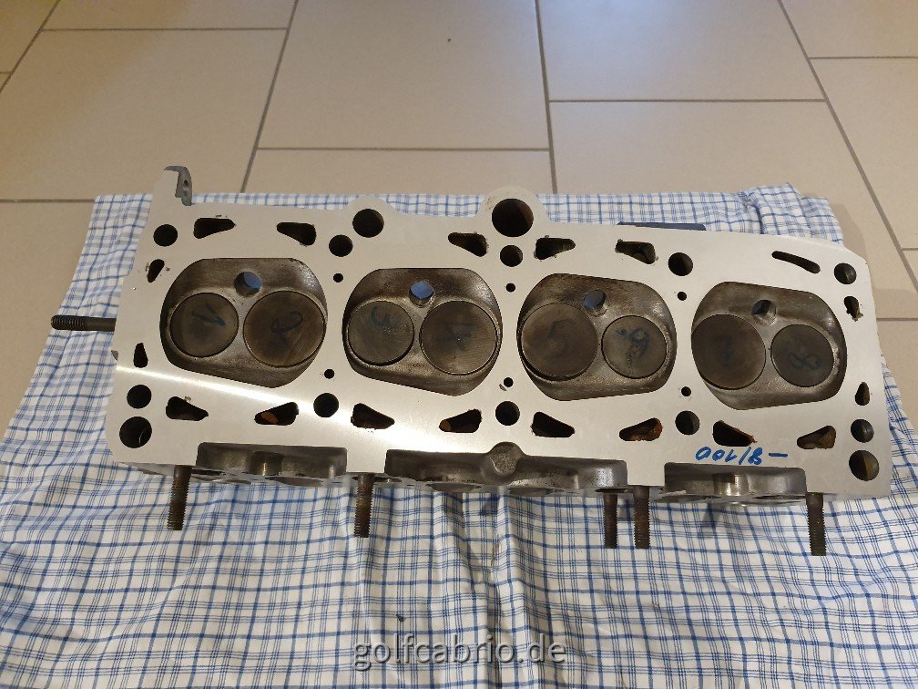

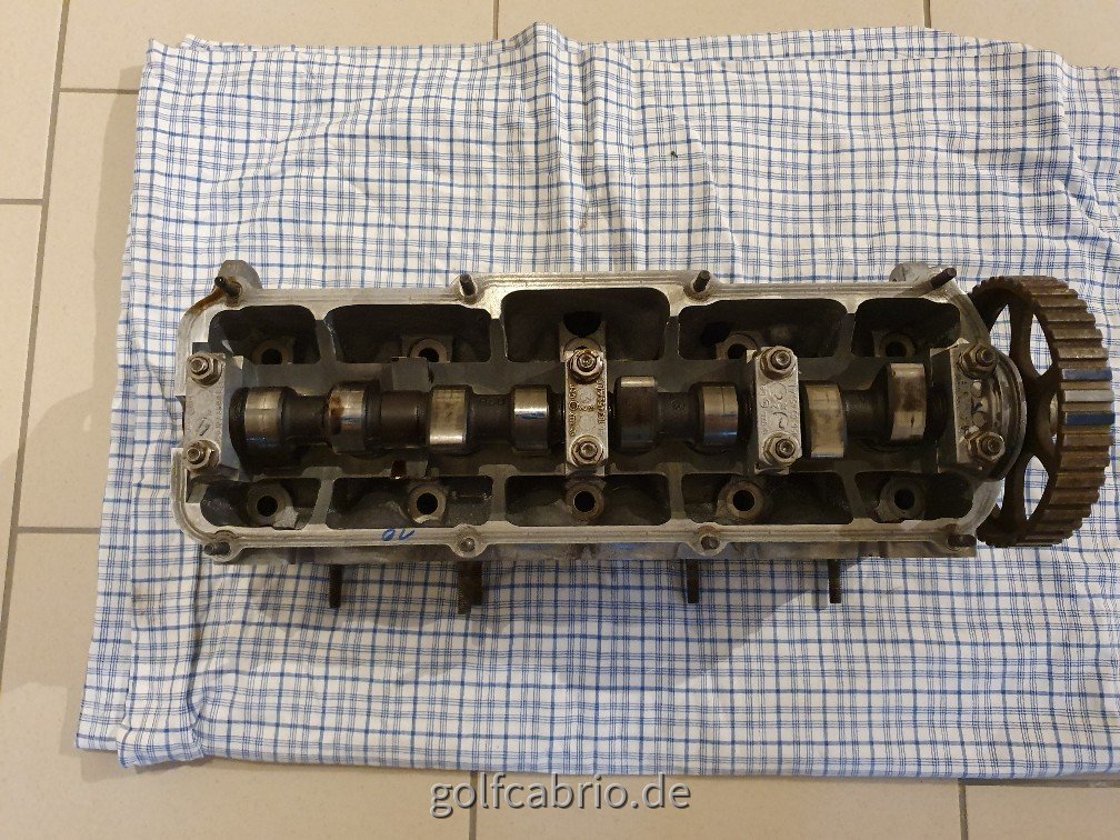

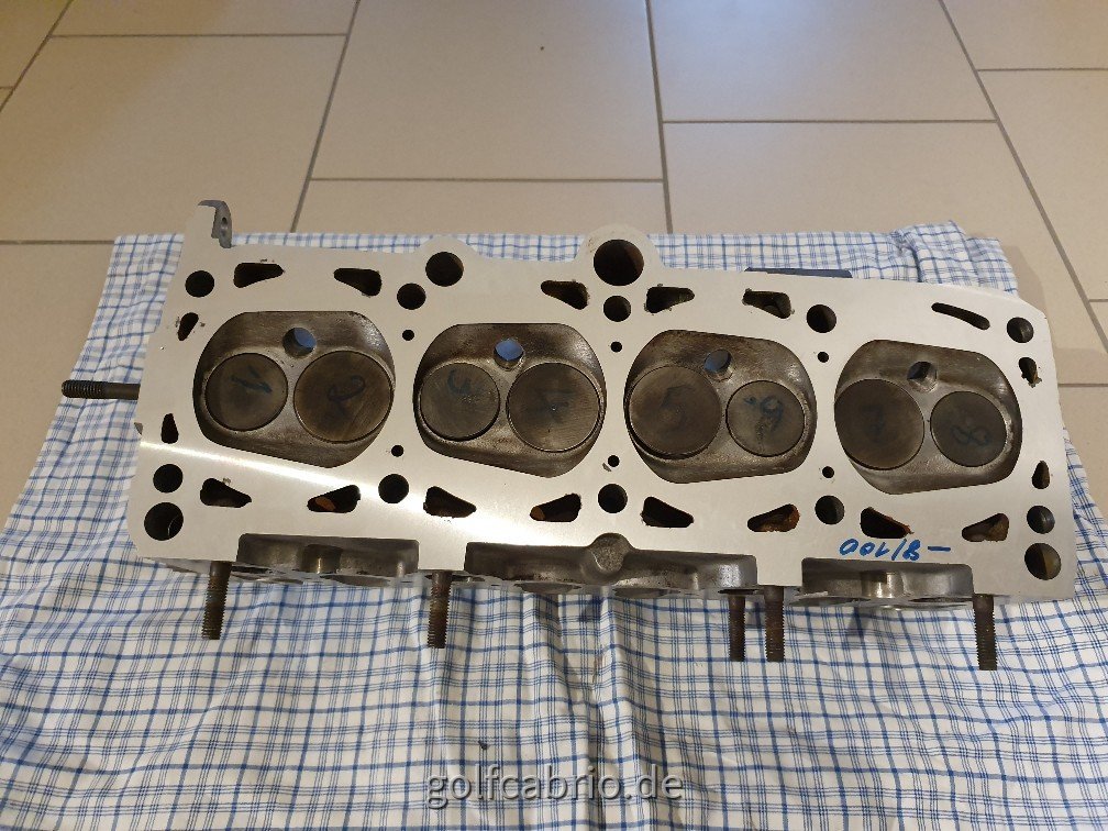

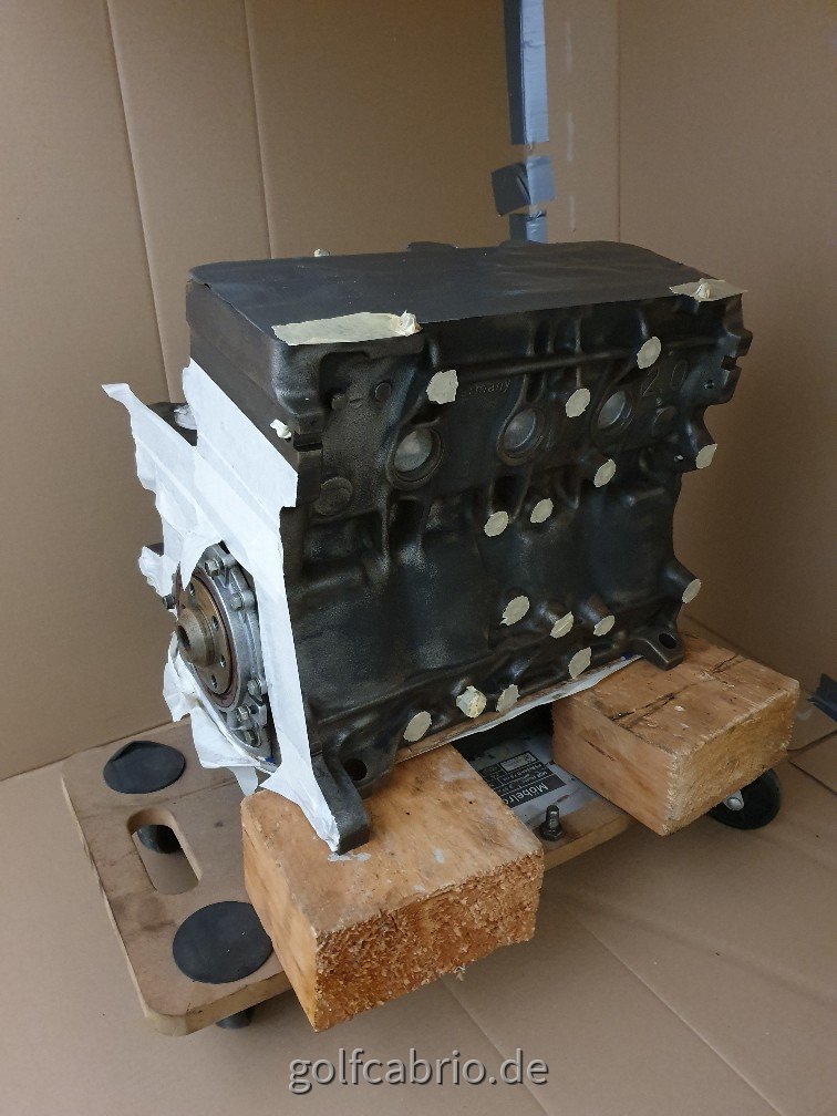

    Der Zylinderkopf wurde zum Motorenbauer geschafft und überarbeitet.
    Das Ergebnis sah dann so aus.

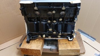

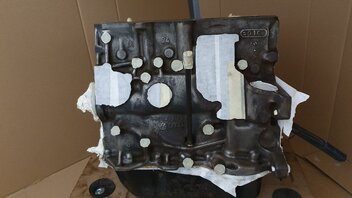

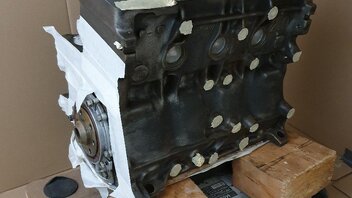

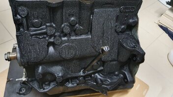

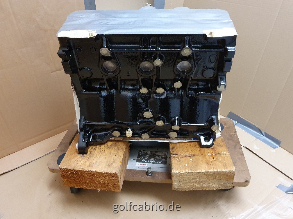

    Den Block selber, hatte sich der Motorenbauer auch angeschaut und alles für Gut befunden. Es musste also aus seiner Sicht nichts gemacht werden.

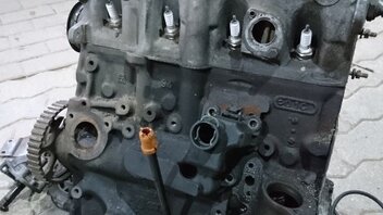

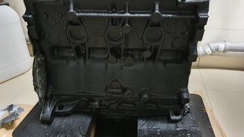

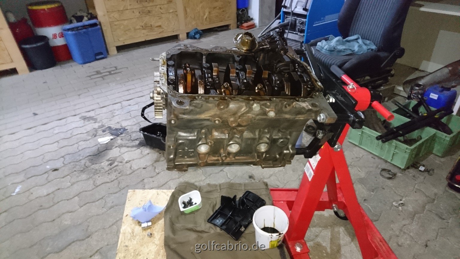

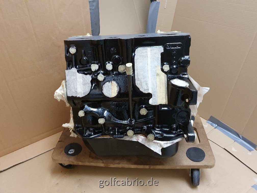

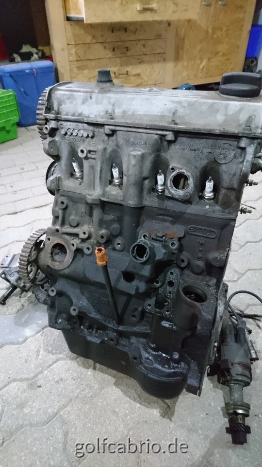

    Ich hab mich dann mal rangesetzt und den alten Schmodder runtergekratzt und anschließend alles angeklebt.
    Den annähernd blanken Block hab ich dann mit Rostumwandler behandelt und trocknen lassen.
    Wenn dann alles ordentlich getrocknet ist, kommt noch eine Schicht Farbe drauf.
    Soweit erstmal der aktuelle Stand....
