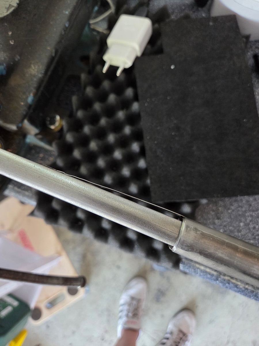

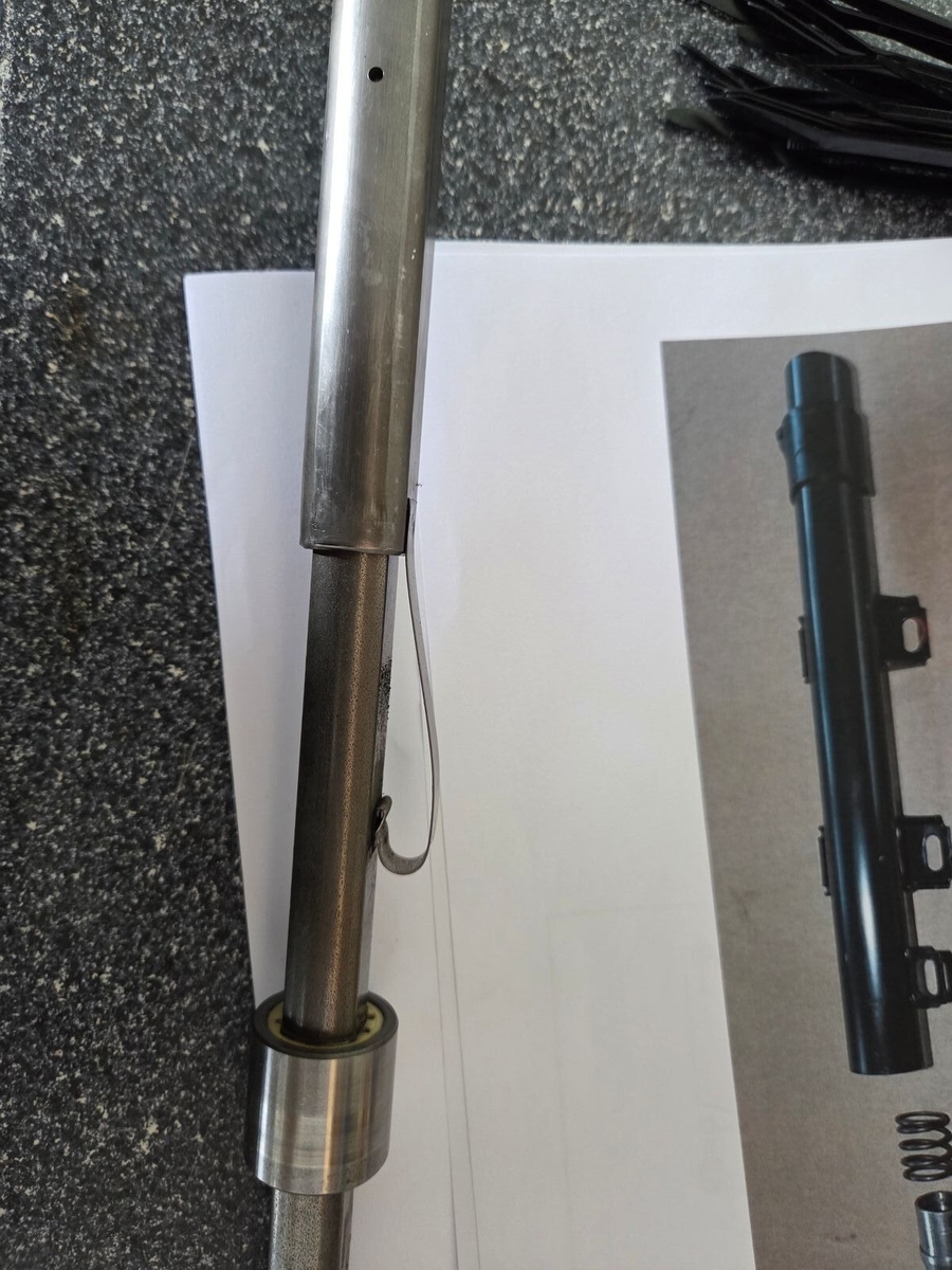

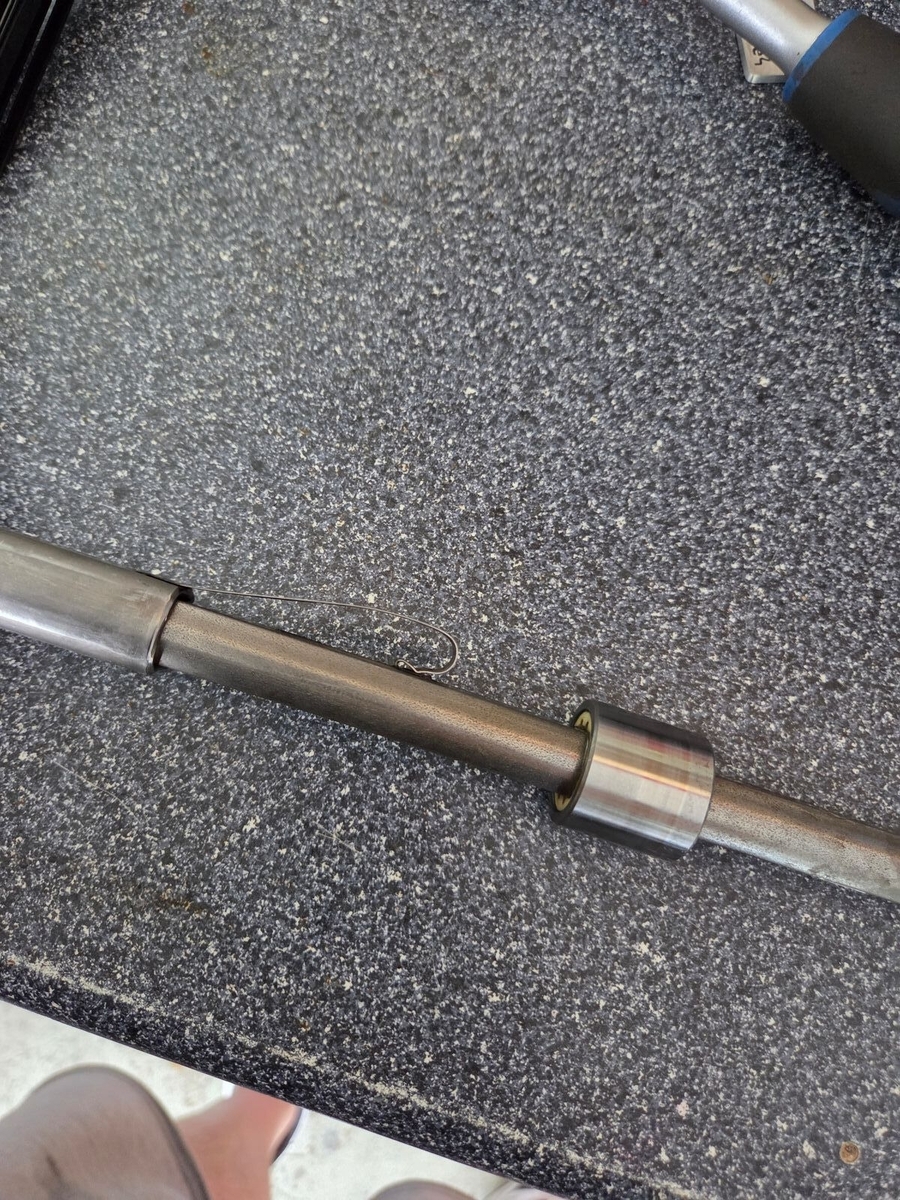

  • Deine Lenksäule wird schone eine Sicherheitslenksäule sein die sich bei einem Aufprall zusammenschiebt , die wird immer ein bisschen Spiel haben , sollte natürlich nicht klappern, wie sieht denn das untere Lager in der Lenksäule aus? (Ganz unten Richtung Kreuzgelenk)?

  • Das habe ich doch geschrieben, das Lager ist in Ordnung, Ich kann die Luft doch auch lokalisieren. Sie ist zwischen Kugellager und Lenkschloßgehäuse,
    Das wäre mir neu, wenn der Golf eine Sicherheitslenksäule hätte, das ist ein schönes massives Rohr bis zum Kreuzgelenk.
