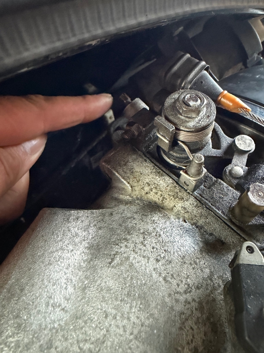

Hi , kann mir jemand sagen wie weit die Messingschrube hinter der Drosselklappe eingedreht werden muss ?
Siehe Foto
Der 2H-Motor (1,8 l, 98 PS mit Digifant-Einspritzung)
Welche Grundeinstellung
Gruß Jaro

Ganz rein, 2.5 Umdrehungen raus, den Rest machst Du gemäss Repleitfaden.
Was heißt repleitfaden?
Muss ich in die Werkstatt ?
Kommt auf Deine Möglichkeiten an - nicht zwingend

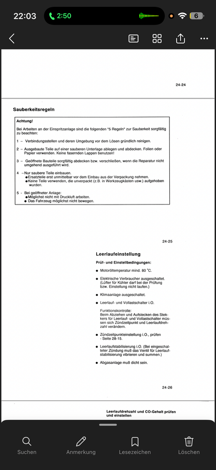

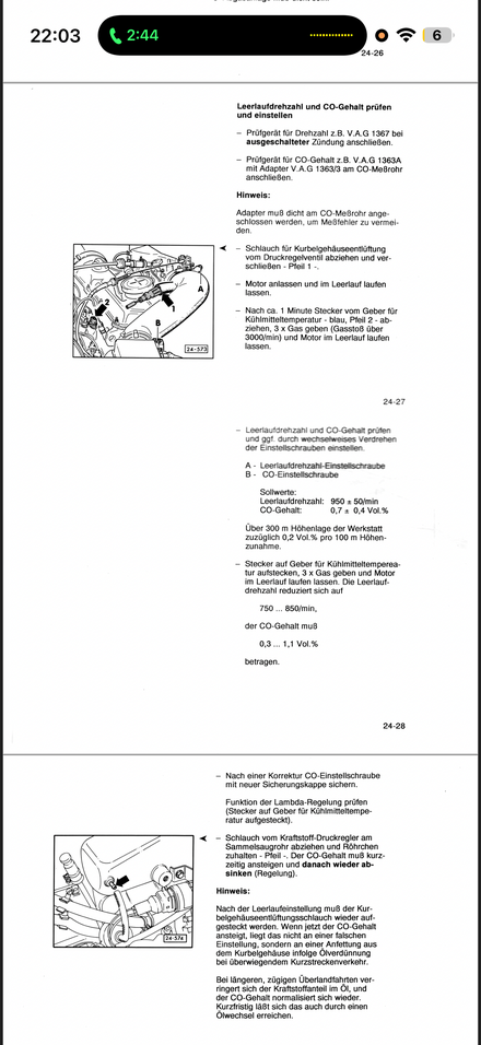

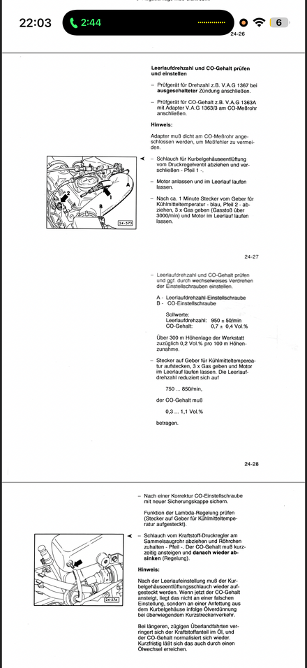

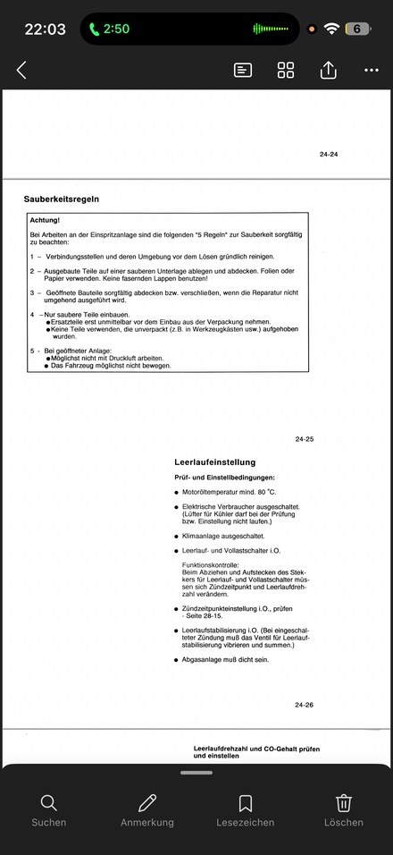

Siehe Anhang.
Sorry , was passiert mit drehen der Schraube ?
