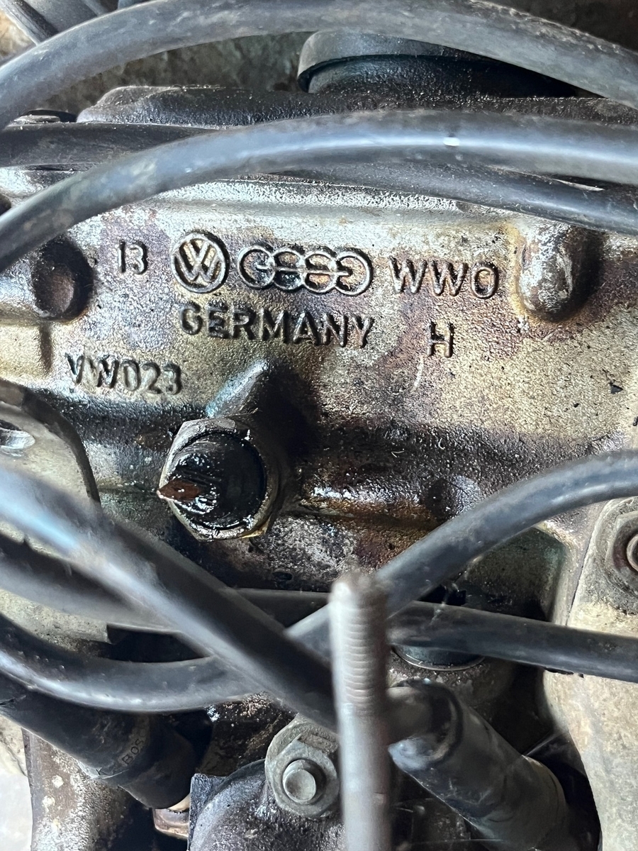

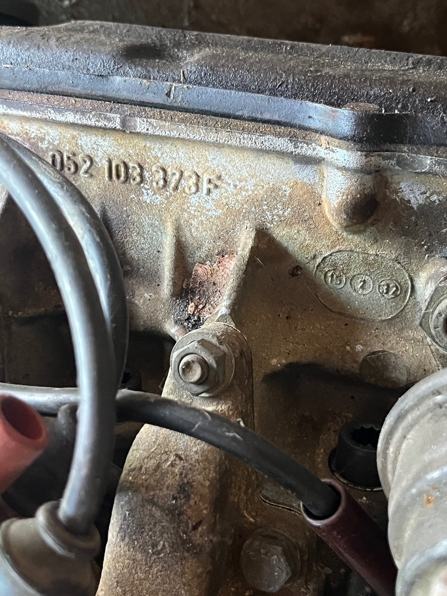

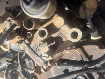

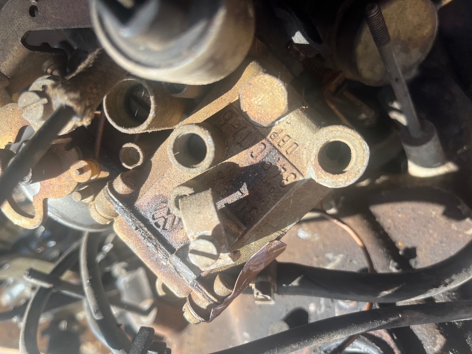

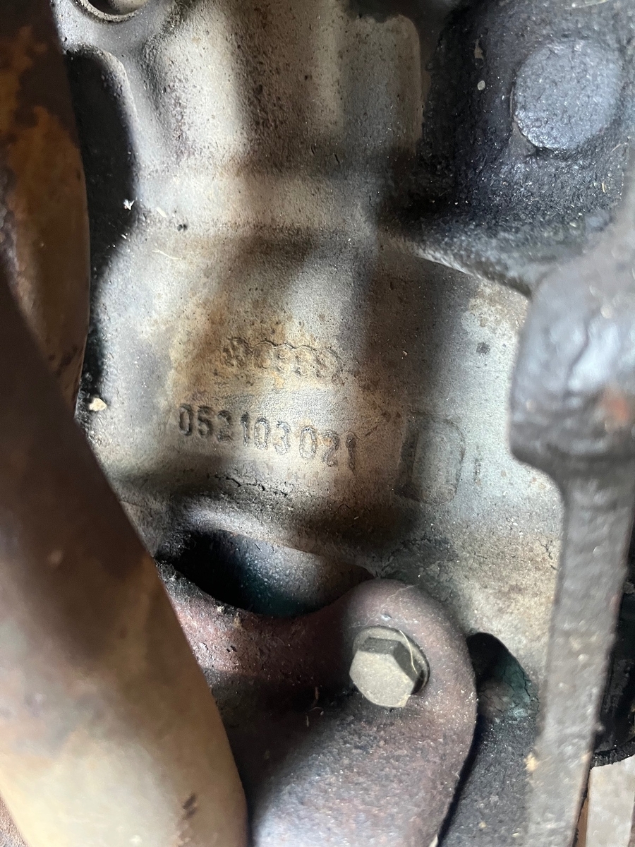

Ich habe hier einen Golf 1 Motor liegen, allerdings finde ich keinen Kennbuchstaben.
Kann man das ansonsten anhand der folgenden Bilder bestimmen ?
Dem Ventildeckel nach und dem seitlich angeflanschten Zündverteiler wäre ich beim 1,3l Motor. Weiß nicht welcher davon im 1er verbaut wurde.
Möglich wäre 1,3l MKB GK

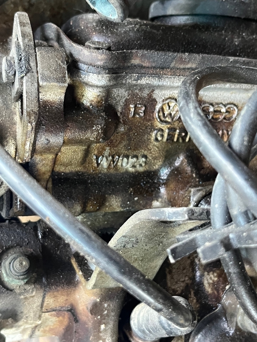

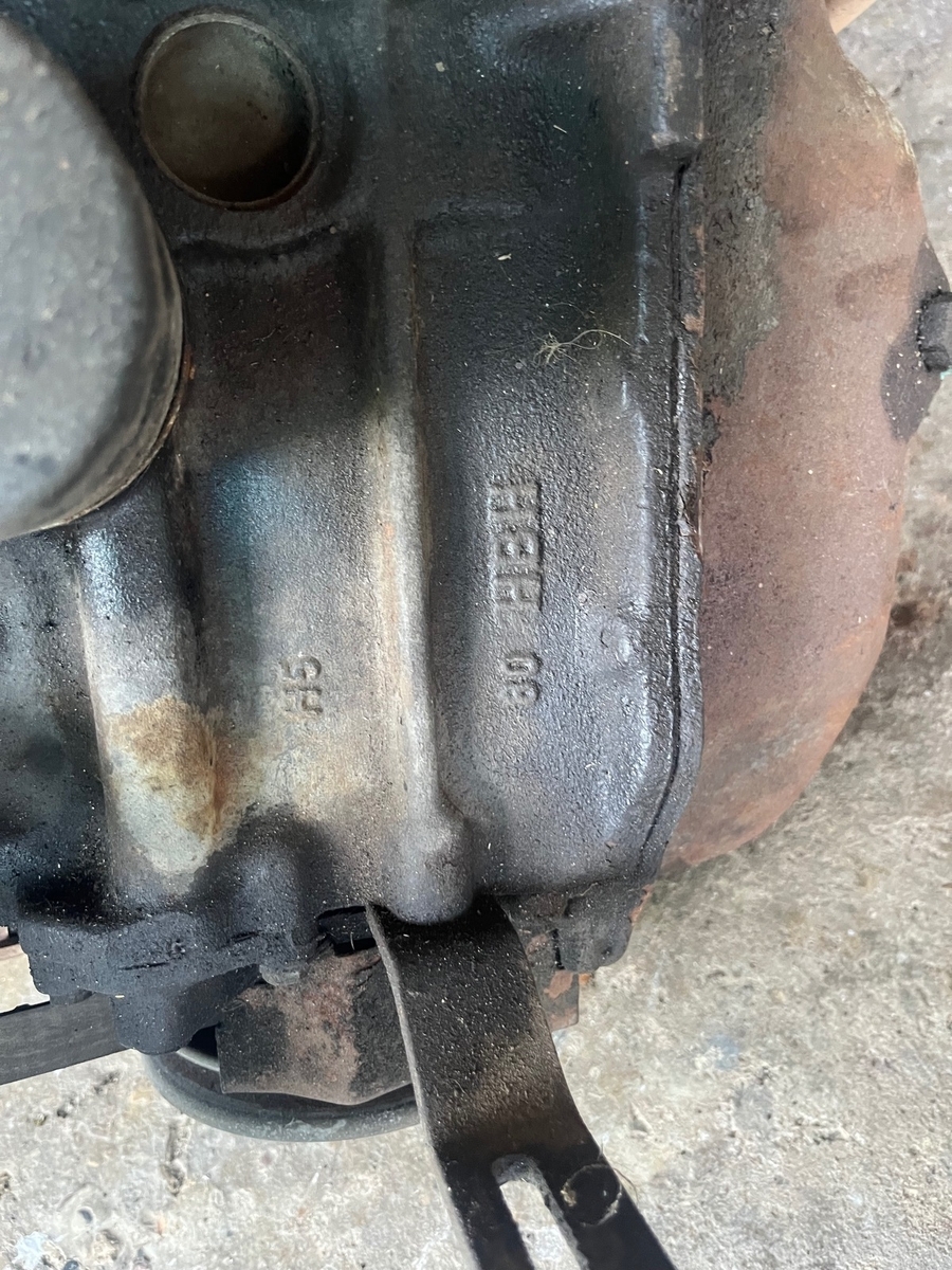

Am Motorblock müsste stirnseitig eine Plane Fläche sein wo der MKB eingestanzt ist.
Leider habe ich rundum keine Kennzeichnung gefunden.
siehe mal #4
also den 1,3l Motor gab es Imho im Golf 1 nicht .... (oder doch ? Im Jetta 1 kenne ich den)
Die kleinen 1.1l Golfmotoren hatten die Motornummer oben in der Planfläche des Blocks für die Kopfdichtung, oberhalb der Lichtmaschine
Ah, Moment... Wikipedia sagt, das der 1,3l ein dreijähriges Intermezzo von 1979bis 82 hatte ( das passt dann auch zum mir bekannten Jetta)
Der MKB währe dann GF
