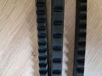

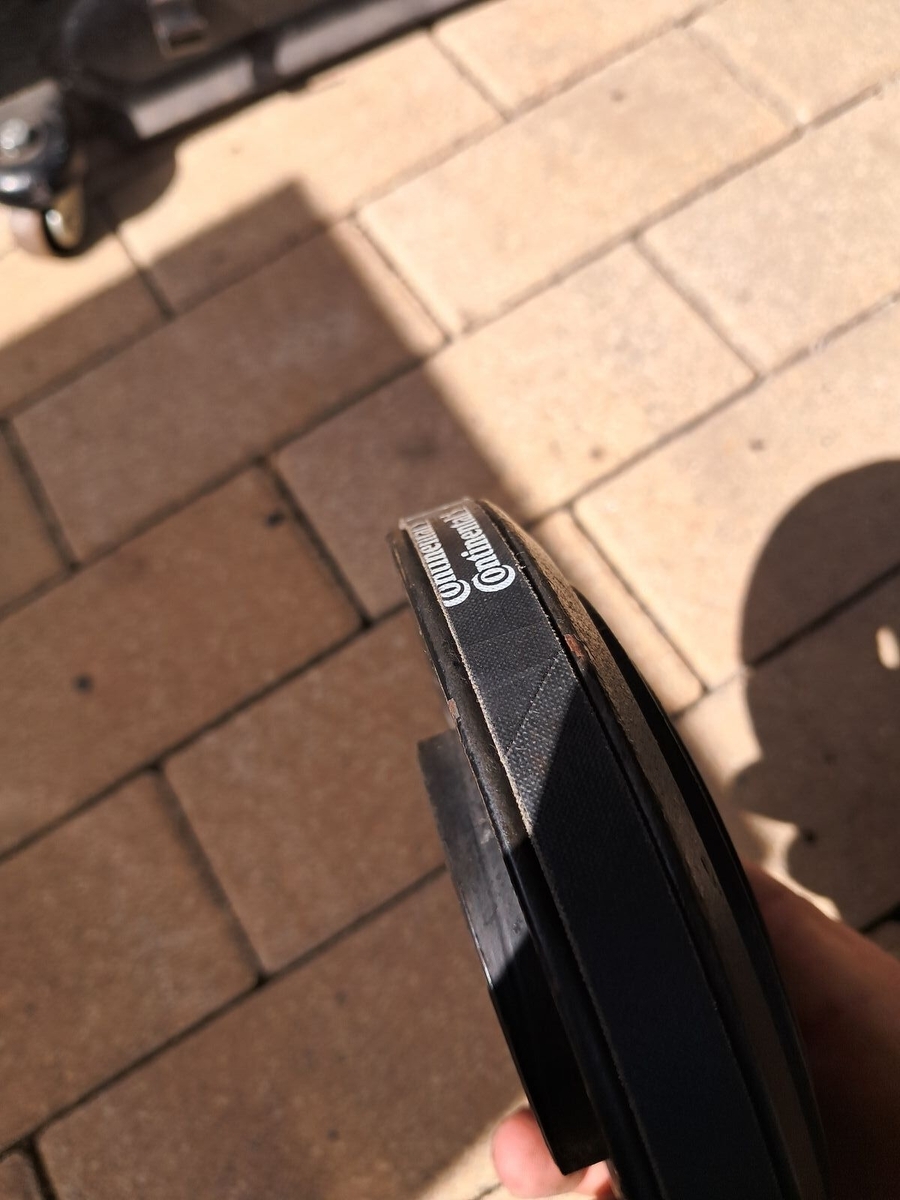

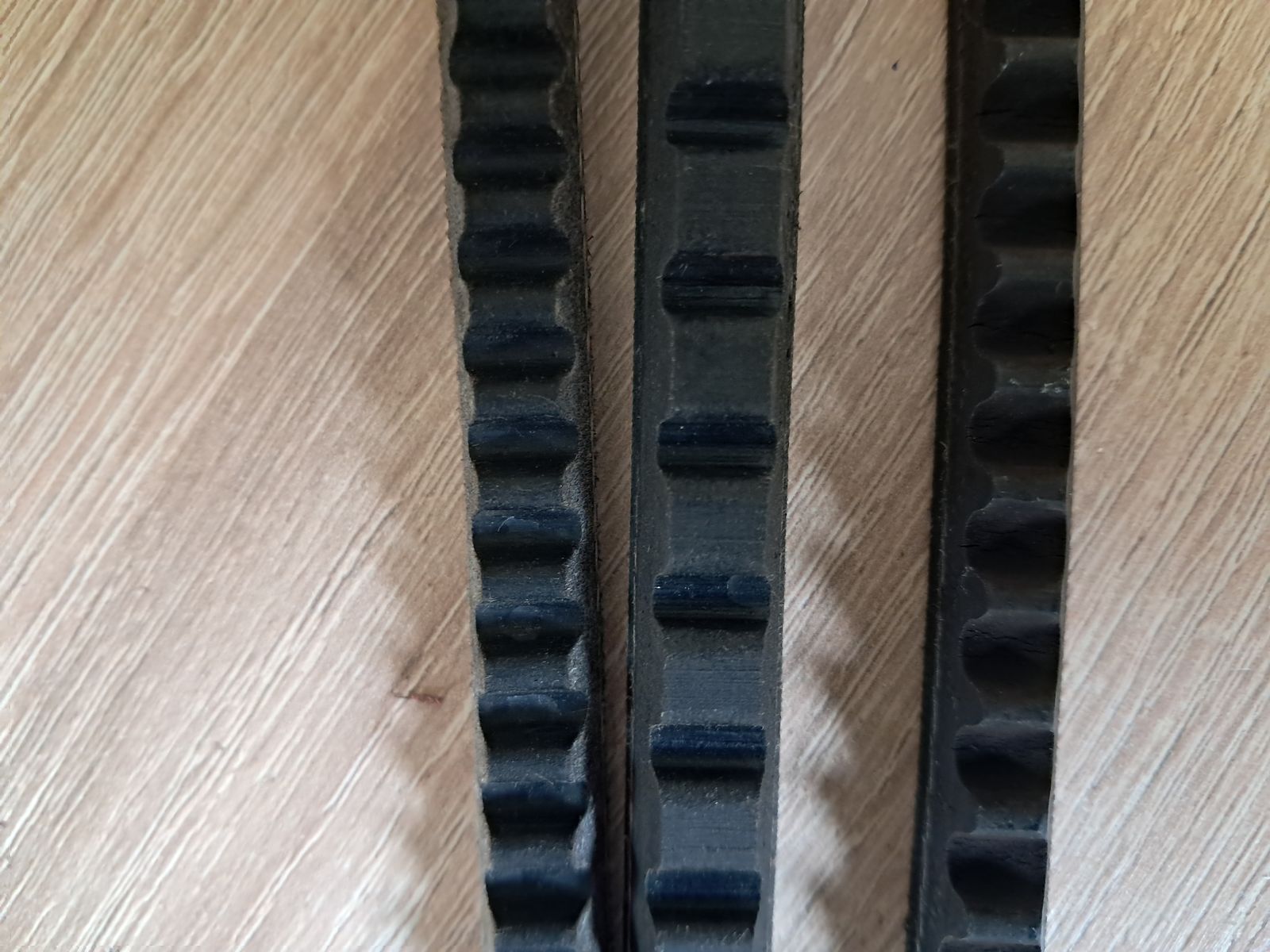

    Wie bekomme ich am besten denn neuen Keilriemen rauf?
    Lichtmaschine ist bereits so gut es geht richung motorblock.
    Riemen liegt unten auf der Großen Riemenscheibe auf bei Kurbelwelle.
    Fahrzeug ist ein Golf 1 Cabrio 2H mit Servo ohne Klima.
    Keilriemen V-Belt Continental 11,2x866
    Habe 3 Riemen da
    Links conti avx 10x865
    Mitte conti v belt 11,2x866
    Rechts der alte gates 6391Mc

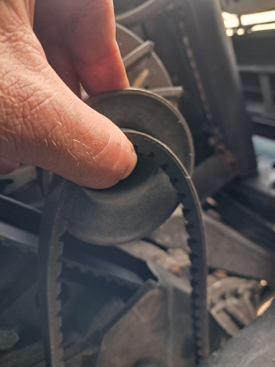

    Servorad weg oder leicht längerer Riemen

    Habe nun einen etwas längeren gekauft 10x875
    geht noch nicht locker drauf.
    Ich teste morgen mal folgendes einer dreht an der kurbelwelle währenddessen drückt der andere die riemen seitlich aud die führung bei der Lichtmaschine.
    Unten die Riemenscheibe weg machen und dann über beide legen und dann wieder versuchen drauf zu stecken hab ich auch schon gedacht ist aber auch gut Spannung drauf.
    Mal schauen.

    Bei der Servoscheibe geht es gut, da diese länger geführt ist.

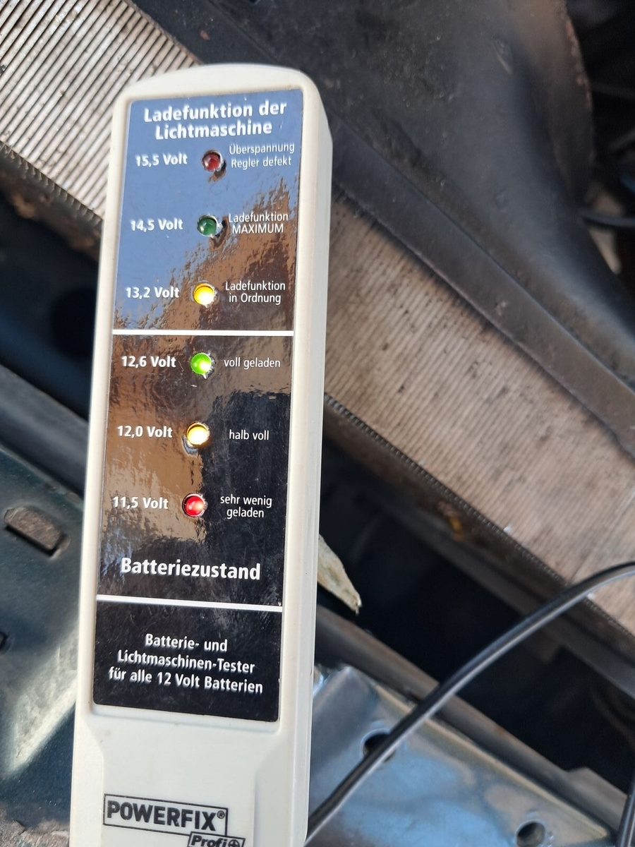

    So hab ihn nun rüber bekommen denn neuen. Bin mir noch unsicher ob die Spannung passt, hab mal so tester für die Lichtmaschine angeschlossen da kommt raus Ladefunktion in Ordnung aber da gibts nichts was drunter geht zu wenig etc.
    Wie kann ich das noch messen?
    Hätte kurz vor dem Riemen wechsel mal messen sollen ob da vielleicht Ladefunktion Maximum rausgekommen wäre.
