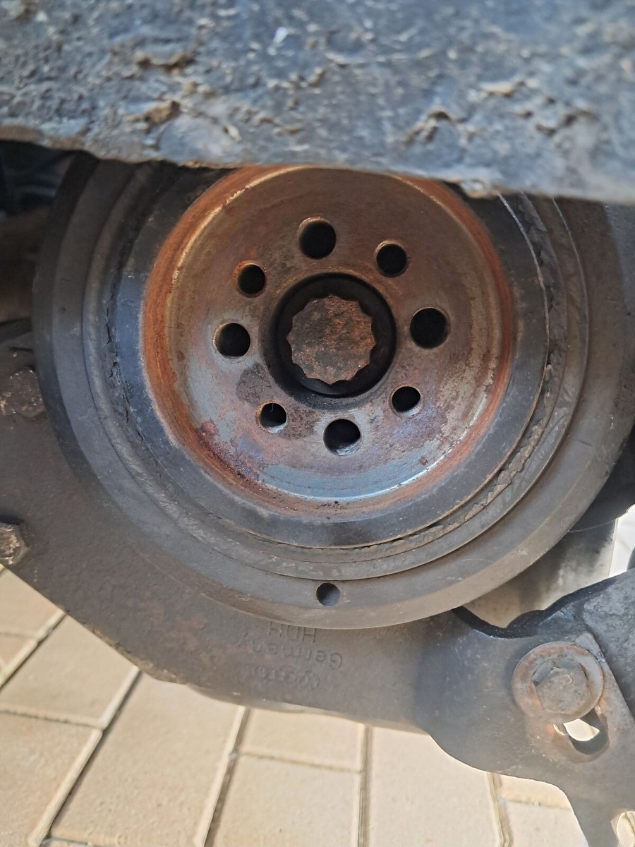

Ich komme nicht an die imbusschraube ran die hinter der krubelwellenscheibe ist habt ihr mir ein Tipp sonst bekomme ich die Zahnriemenabdeckung unten nicht weg.
Riemenscheibe ist bereits weg.
Kurbelwellerad ist auch ab? Also alles weg und du siehst die Schraube?
Das Kurbelwellen rad ist noch drauf wie auf dem Bild.
Kann man die runterhebeln? Weil ist recht fest oder muss die dehnschraube runter?
Das Rad muss ab,wie willst du sonst dahinter dran kommen? Die Dehnschraube brauchst du nicht anpacken.
Dahinter schaut es so aus

Die Dehnschraube keinesfalls abschrauben! Die muss sonst neu.
Die Keilriemenscheibe muss noch weg. Die klemmt gerne. Dafür sind die 4 Gewindelöcher. Machst du etwas WD40 ins Gewinde und drehst eine Schraube rein. Wenn die Schraube hinten ansteht, hebelt die so die Keilriemenscheibe vom Zahnriemenrad ab.
Dankeschön hat geklappt.
Allerdings hat ein Keilriemen nicht gepasst.
10x865 war zu kurz, es war ein 866er verbaut.
Der Schwingungsdämpfer bei der scheibe schaut auch nicht mehr so gut aus, wo kann man denn aktuell noch kaufen?
Wenn überhaupt nur als ganzes Teil meine ich.
Also teilenummer hätte ich
026105243C
Nur bisher noch nicht neu finden können
