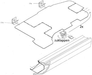

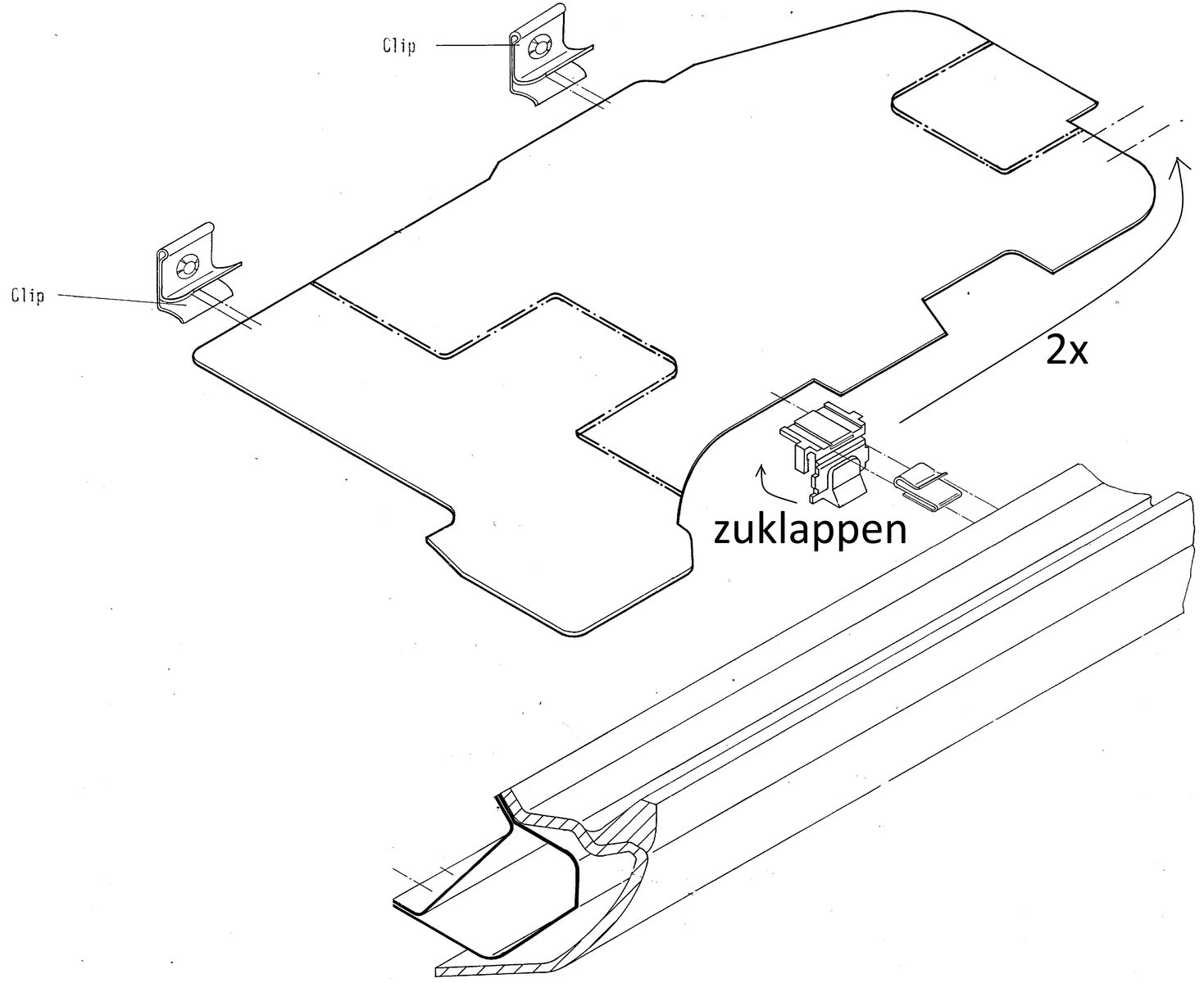

    nachdem ich heute die Feder für die Klappe vom Handschuhfach eingesetzt habe, ist mir mal wieder aufgefallen, daß die Abdeckung im Fußraum Beifahrerseite sehr locker ist.
    So wie ich das sehe ,wird die an der Spritzwand in die beiden Metallklemmen eingesteckt, aber ich denke, es müßte noch seitlich oder unter dem Armaturenbrett eine weitere Befestigungsmöglichkeit geben.
    Habe mal beim Oldtimerwerk nachgefragt, aber die wissen es leider auch nicht .
    Ich denke, hier kann mir das jemand erklären
    VG
  • Also an der Knieleiste und an der A -Säule ist jeweils ein schwarzer Kunststoffhalter zum aufklappen. Anders kann ich ihn nicht beschreiben, kann aber mal ein Foto machen.
    Allerdings bekomme ich da die Verkleidung nicht herein.
    Sollten diese Teile zur Befestigung der Verkleidung sein ?
    Ja daran machst du das Teil fest.
