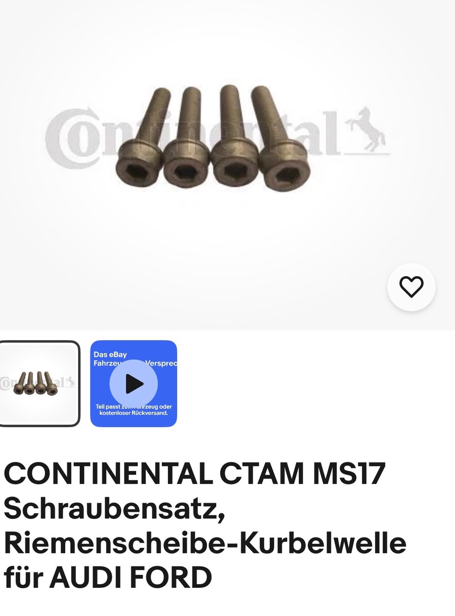

Ich wechsle bald denn Zahnriemen, die M8 Imbusschrauben bei der Riemenscheibe welche länge haben die?
Fahrzeug ist ein Golf 1 Cabrio 2h mit Servo
sind das M8x16
OE Ref. N01473911
Oder M8x12?
OE Ref. N0147068

Bei welcher Riemenscheibe, Kurbelwelle oder Servopumpe?
Kurbelwelle: N90308605 M8x14
Servopumpe: N0147067 M8x12 mit Federscheibe N01224110
Nö. Sind länger
Er schrieb ja Riemenscheibe... 2H
