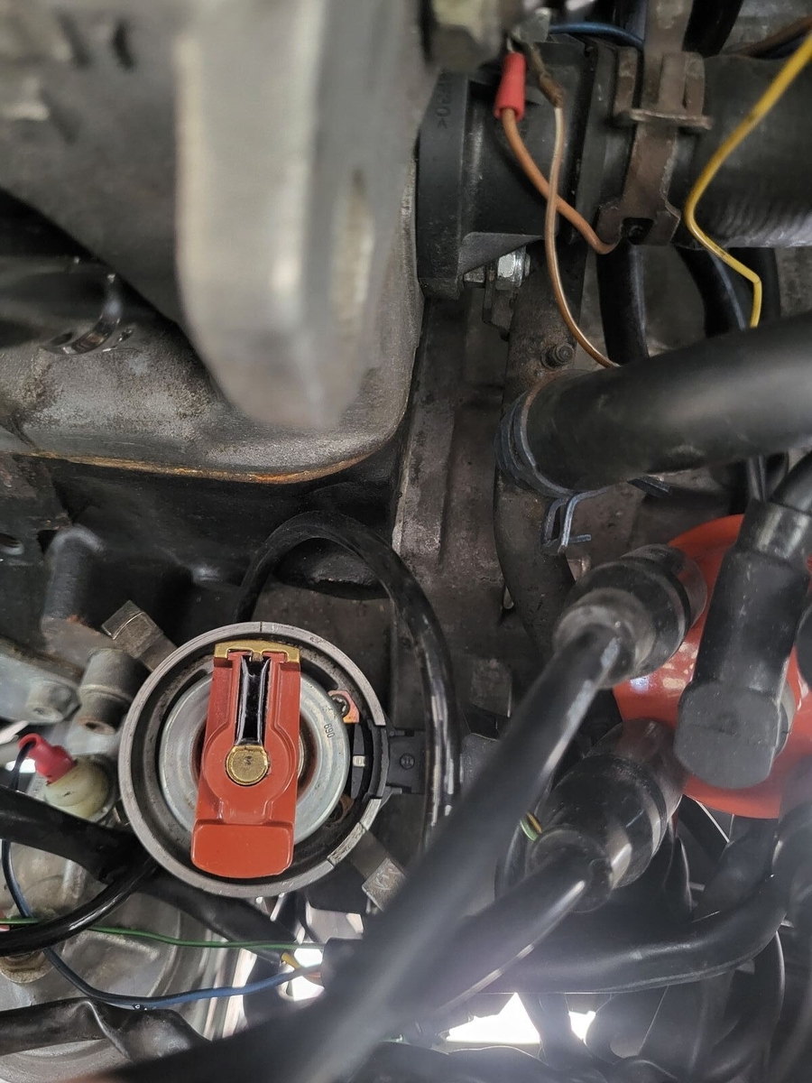

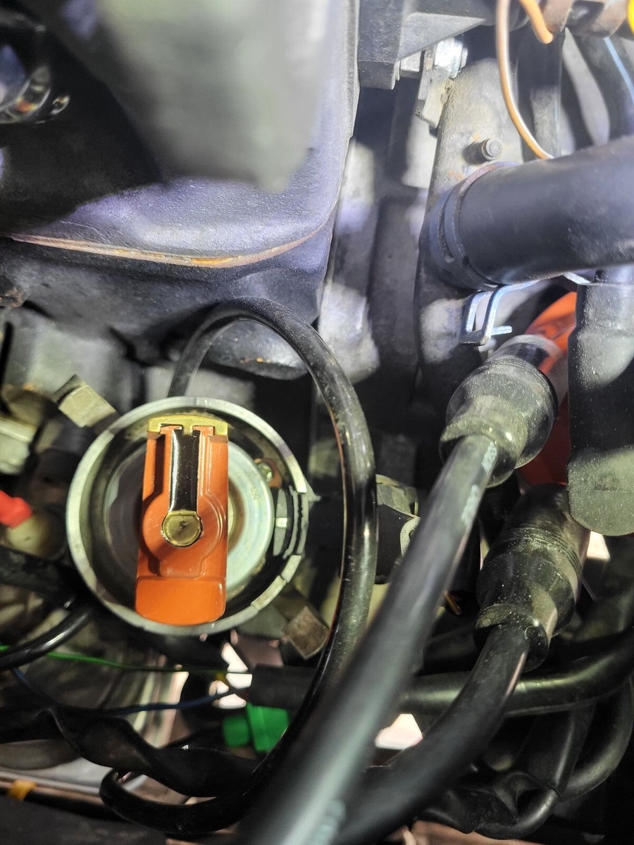

  • So heute hab ich mal wieder weiter gesucht. 5x blaue Temoeratursensoren, 5 verschiedene Werte bei Rt. X( Leerlaufschalter schalten und liefern ein Signal. Zündung hab ich gestern nochmal eingestellt. Bei der Durchsicht der Bilder im Internet ist mir aufgefallen das bei vielen Bildern der 1 Zylinder weiter im Uhrzeigersinnsitz sitzt( am Zündverteiler). Ich hab mal ein Bild von meinem Zündverteiler gemacht.
    Das mit der Schlaufe ist der erste Zylinder.
    Der Vorbesitzer hatte ja den Hallgeber getauscht.
    Nachdem ich soweit fertig war, sprang er nicht mehr an. Keine Benzinpumpe. Nachdem ich mir fast einen Wolf gesucht hatte, viel mir auf das der Stecker vom Steuergerät nicht richtig saß. War auch nicht richtig montiert worden. Jetzt springt er wieder an, das Problem das er die ersten 2 min bescheiden läuft ist immer noch da. Danch läuft er Perfekt. Nicht das das Steuergerät einen Weg bekommen hat.
