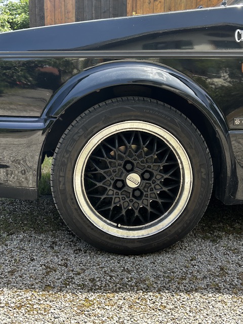

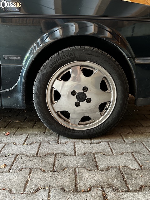

  • Hat der Sportline denn andere Federn als der Classic line?
    Die von mir soeben verbauten Lesjöfors vorne sind identisch orig Classicline.
    Siehe Fotos: die Classic Line 91 er Federn sind 165.000 km gelaufen. Die am schwarzen 500 km
    Kostenpunkt waren gut 20 € pro Stück
    Beide mit Öldruck.. also ohne Gas-Support
  • Classic Line = Sportline.

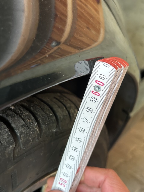

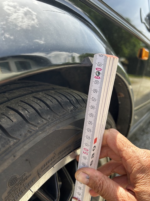

    Alles was es auf dem Aftermarkt gibt ist viel zu weich. Ich hatte wirklich schon alles verbaut, auch Lesjöfors. Miss mal von Radnabenmitte bis Kante Verbreiterung. ;)
  • Tja und ich hab beide Autos hier und die fahren identisch.
    Härte kommt niemals durch die Feder immer durch den Stoßdämpfer!! daher mein Tipp: Gesamtsystem betrachten.. abgesehen davon von den Schrottdom lagern funktioniert das dann auch kritiklos
    Der grüne hat übrigens Koni orange, der schwarze Sachs Boge, auch neu. Dämpfungverhalten bei der Fahrzeuge identisch
    Ich möchte dich von nichts abhalten, aber vielleicht ist die Lösung doch einfacher weil das Problem woanders liegt als in der Feder.
    Ps
    Einbaulänge gleich,
    Fahrzeughöhe gleich
    Lineare Feder ohne Progressivität..
    "Zu weich" ist technisch nicht möglich. Dann wäre das Fahrzeug tiefer. Unterschiedliche Feder-Kennlinie kann man bei gleicher Bauform eigentlich nicht darstellen
    Daher liegt zu weich immer am Dämpfer... ich habe bei meinem anderen roten Cabrio eher das Problem andersrum, zu hart und auch das liegt am Dämpfer... Sachs Öl..
