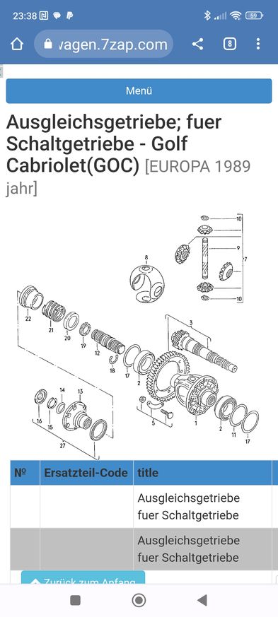

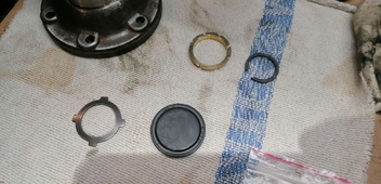

    Leider habe ich nach dem Simmerringwechsel am Getriebe wieder eine Undichtheit zwischen neuen Wellendichtring und Getriebeflansch rechts. Jetzt bin ich durch die Suche hier im Forum auf einen Beitrag gestoßen wo man sieht das zwischen Flansch und Sicherungsring noch eine Art Tellerfeder oder Spannscheibe kommt. Diese fehlte bei mir auf beiden Seiten. Wo bekomme ich sowas her?
    Bilder aus dem anderen Beitrag "geklaut". Bleibt ja im Forum :D
    Es ist die Nr. 14 im Bild.

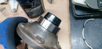

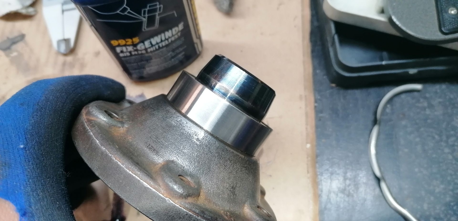

  • Hallo Simson
    Ist bzw war der Flansch noch gut glatt ??
    War der Messingkonus intakt?
    Ich frage weil... wenn du so schnell eine Undichtigkeit wieder feststellst muss hier entweder massives Spiel sein oder ein größerer Defekt vorliegen. Natürlich schlägt das Lager aus und dann ist das Getriebe erst mal fällig, aber dafür braucht schon viele viele Kilometer.. beim Grünen war letztes Jahr der Messing Ring gebrochen und dann bekommt der Flansch auch Spiel... Respekt vor der Reparatur bei eingebauten Getriebe. Mir war das auffpressen zu stressig habe es ausgebaut und am Wochenende steht der gleiche Mist beim schwarzen bevor 🫣
    2 Mal editiert, zuletzt von Benno ()
  • Hey. Ja der Konusring war in Ordnung. Den habe ich wieder verbaut. Die Oberfläche der Glocke war so lala. Habe Versucht das etwas mit Schleifpapier zu glätten. Dort sammelt sich halt der ganze Dreck zwischen Welli und Lauffläche Getriebeglocke und den arbeitet es dann ein. Soweit ich recherchiert habe gibt es die Glocken nicht mehr (auch nicht als Nachbau). Ich wüsste auch nicht was ich machen soll. Anderes Getriebe einbauen? Sind dort denn die Glocken in Ordnung? Irgendeine Lösung muss her.

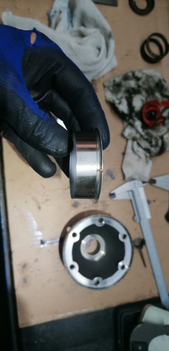

    Die Idee da eine hülse drüber zu pressen kam mir auch schon. Allerdings hätte ich mir da selber was gedreht. Wenns das fertig gibt umso besser. Hast du zufällig die genaue Bezeichnung/ Typ von den Speedysleeve noch? Muss jetzt erstmal die Schaltung überholen und dann arbeite ich mich zur Antriebswelle vor. Den grünen Blecheinsatz hab ich auch schonmal geordert. Kann nicht schaden den zu tauschen, da dort sowieso schonmal jemand rumgemurkst hat 🤔
  • Zu kurz ist kein Thema... man presst sie soweit auf, dass die Lauffläche gegeben ist...
    Zu lang ist schwieriger...
    Unter die Hülse Dirko etc. zum Dichten geben.

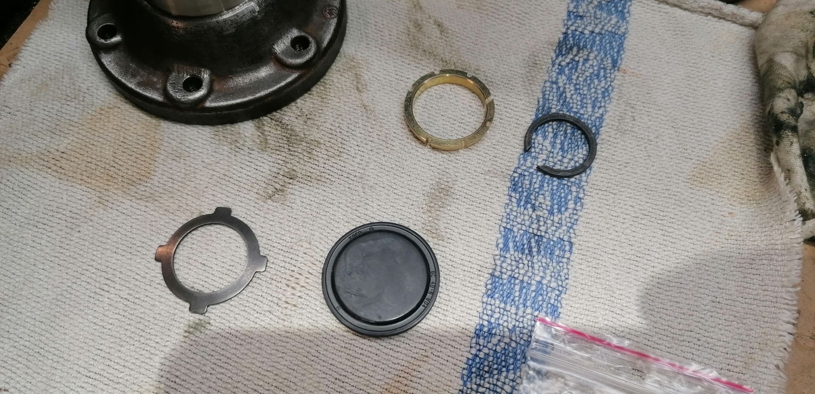

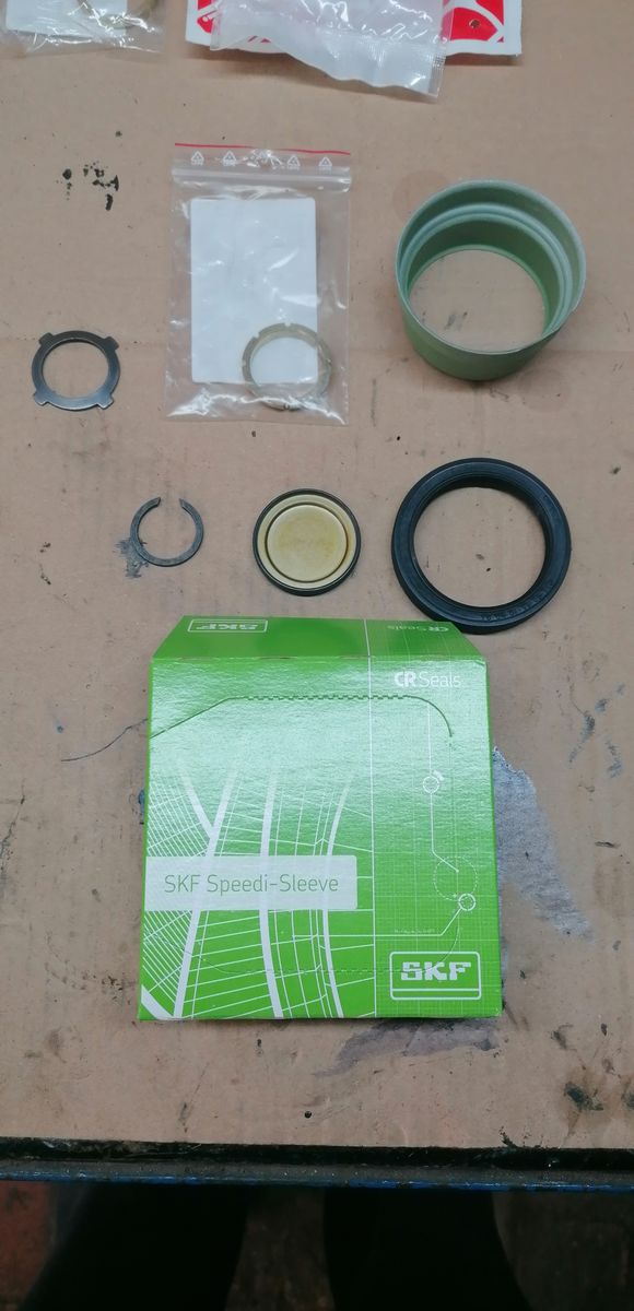

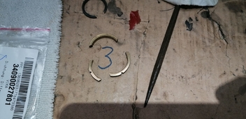

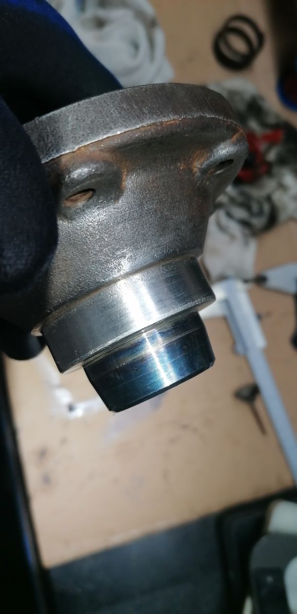

  • Ich habe mich jetzt nochmal an den undichten Getriebeflansch rechts gewagt.
    Der Plan: Speedi-sleeve aufziehen, WDR neu, ggf. grüner Blechdeckel neu, Tellerfeder rein ( die fehlte ja bei mir), Probefahren und dann hoffen das es geklappt hat und dicht ist.

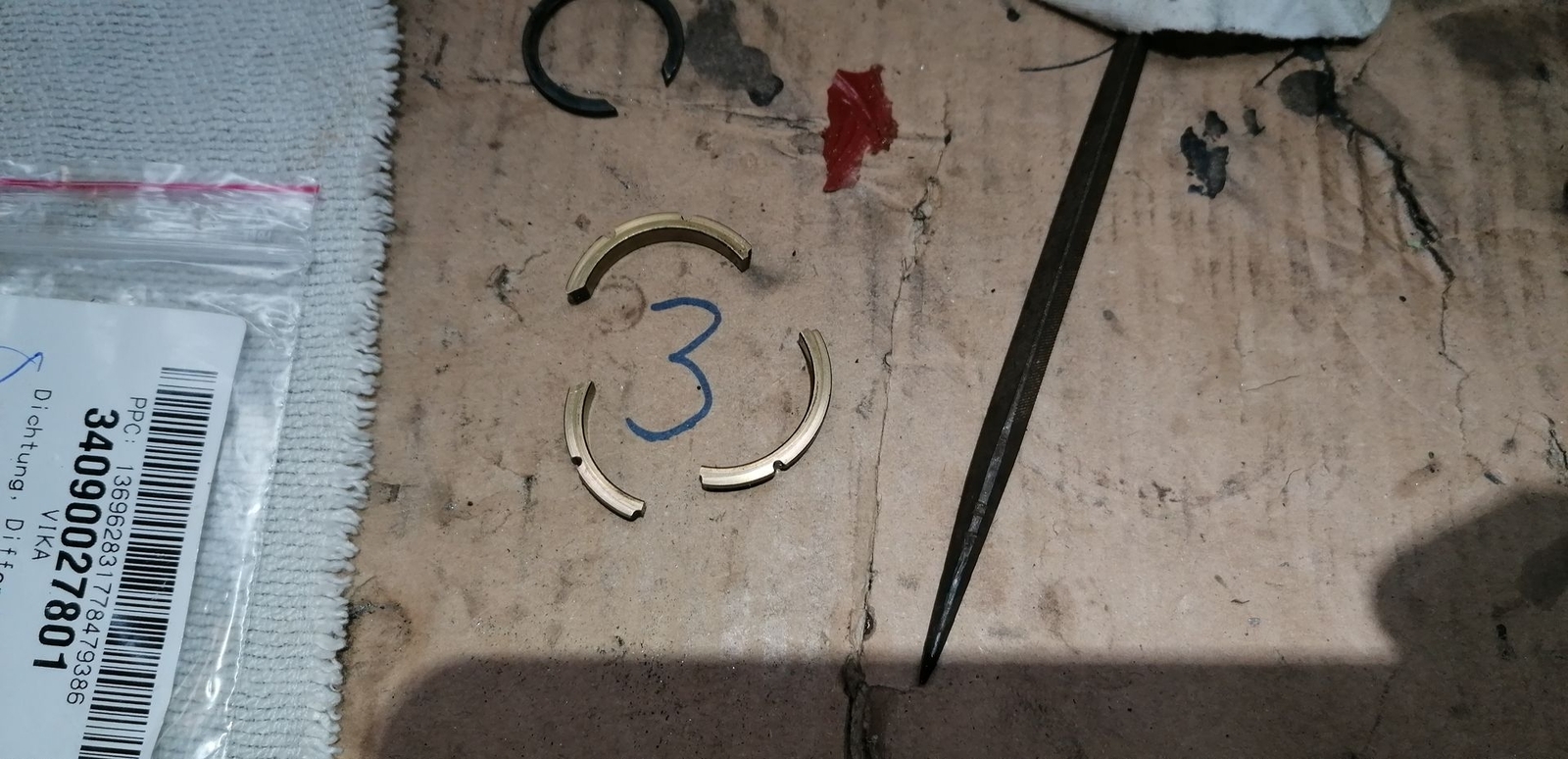

    Den Speedi-sleeve habe ich aufgezogen, obwohl die Lauffläche vom Flansch für mich nicht dramatisch aussah. Der von mir vorher eingepresste WDR saß nicht richtig im Blechdeckel (stand oben etwas raus). Den habe ich einfach nachgeschlagen ohne zu tauschen. Auch der originale grüne Blechdeckel blieb drinn. Die Lager vom Diff hatten kein fühlbares Spiel. Nur die Welle, wo der Flansch draufsitzt. Das soll wohl so normal sein. Der Messing Konusring war auch gebrochen, den habe ich mit erneuert. Alles wieder eingebaut und siehe da kein Ölverlust mehr. Ob das jetzt an der fehlenden Tellerfeder, dem schiefsitzenden WDR oder doch der Lauffläche oder an allem lag kann ich jetzt nicht mehr beurteilen. Aber ich bin froh das es nicht mehr rauströppelt.
