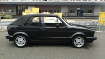

    mein Cabrio ist Bj 91 und hat keine bearbeitete Kotflügel da er mit 14zoll ausgeliefert wurde.
    Montiert sind Borbet A 7x15 ET 35. mit Serienfahrwerk und wurde ohne Probleme vom TÜV Süd eingetragen.
    Michael
    Michael
    Das ist dann aber vermutlich schon ein paar Jahre her, oder?
    Seit ein paar Jahren gelten viel strengere Regeln bei Eintragung von Reifen und Felgen.
    Viele Grüße Horst

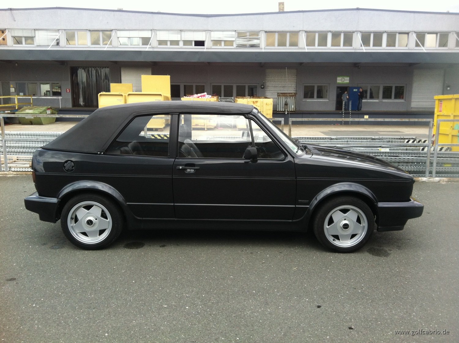

    Moinsen, erstmal dank für die Antworten.
    Mein Cabrio ist Bj. 86
    Ausgeliefert wurde er mit 175/70R13, es sind aber jetz BBS Felgen vom Golf 3 montiert. Laut Eintragung in Fahrzeugschein kann ich auch 195/50R15 fahren.
    Du hast ja schon 195/50-15 eingetragen. Einmal in Verbindung mit Golf 3 Felgen 6x15ET45 und einmal mit RH-Alus 7x15ET25.
    Wenn du nun andere 7x15ET25 fahren möchtest als die RH oder Golf3, dann müssen diese leider wieder eingetragen werden. Und leider gelten dann auch die aktuellen Anforderungen an eine Eintragung.
    Es kommt aber immer darauf an in welchem Bundesland du zu Eintragung fährst und wie genau der Ingenieur hinschaut. Das kann man nicht pauschal beantworten.
