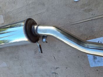

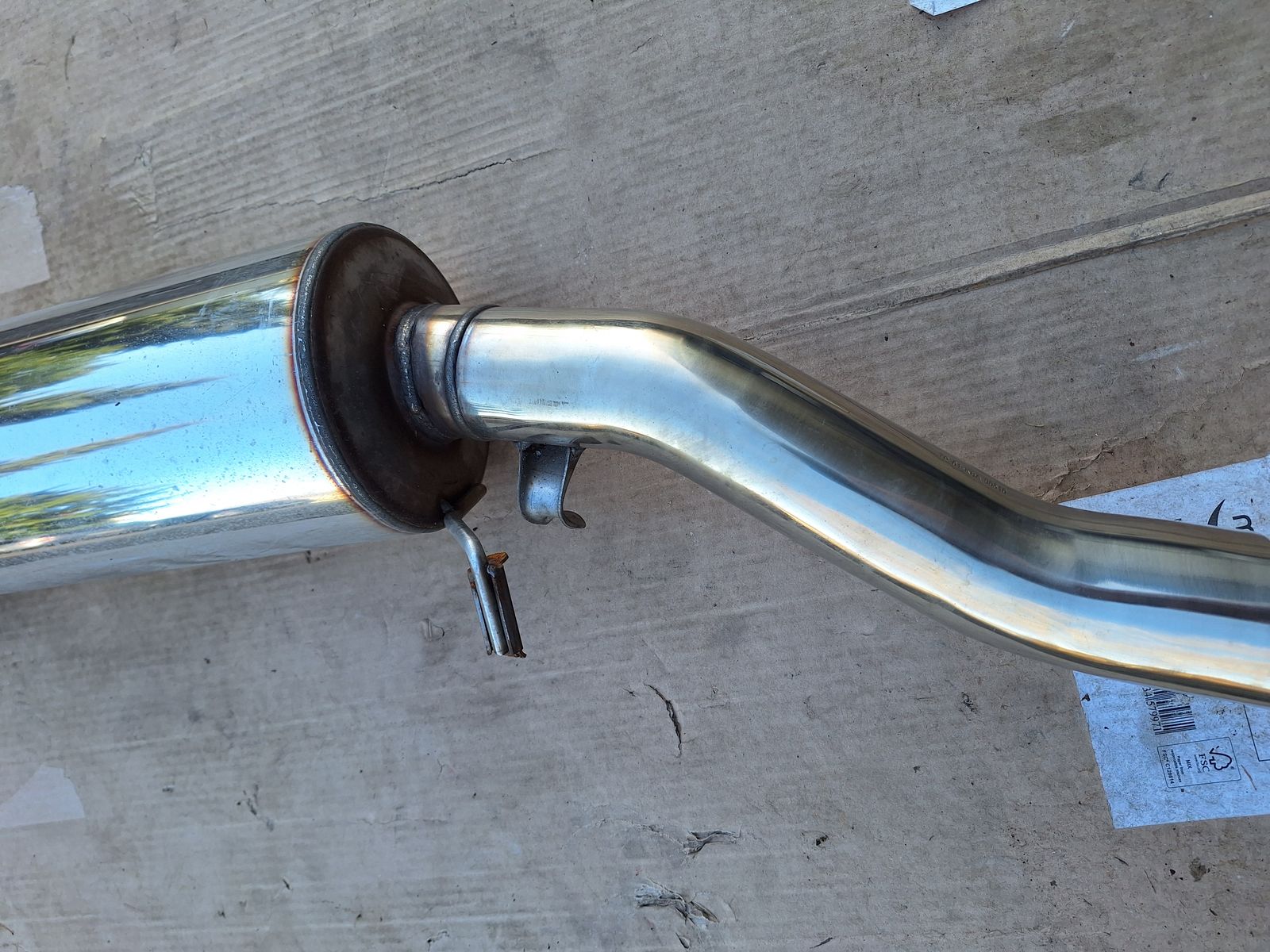

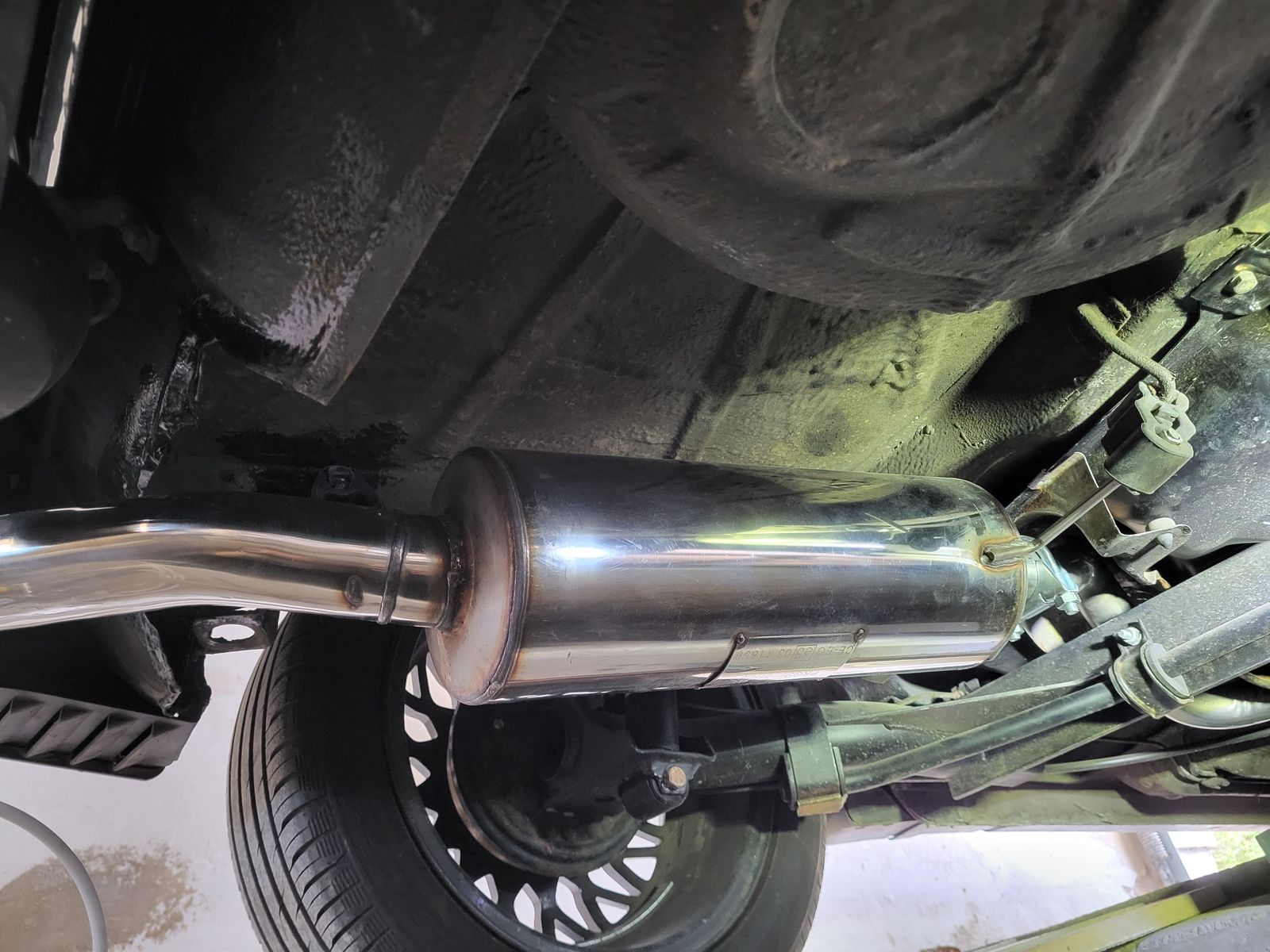

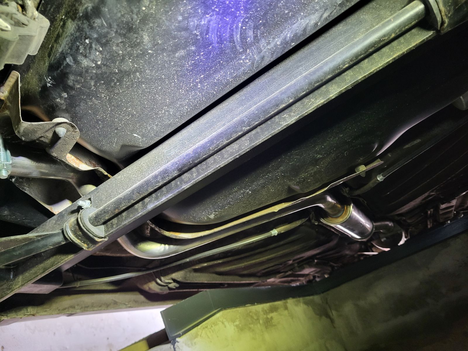

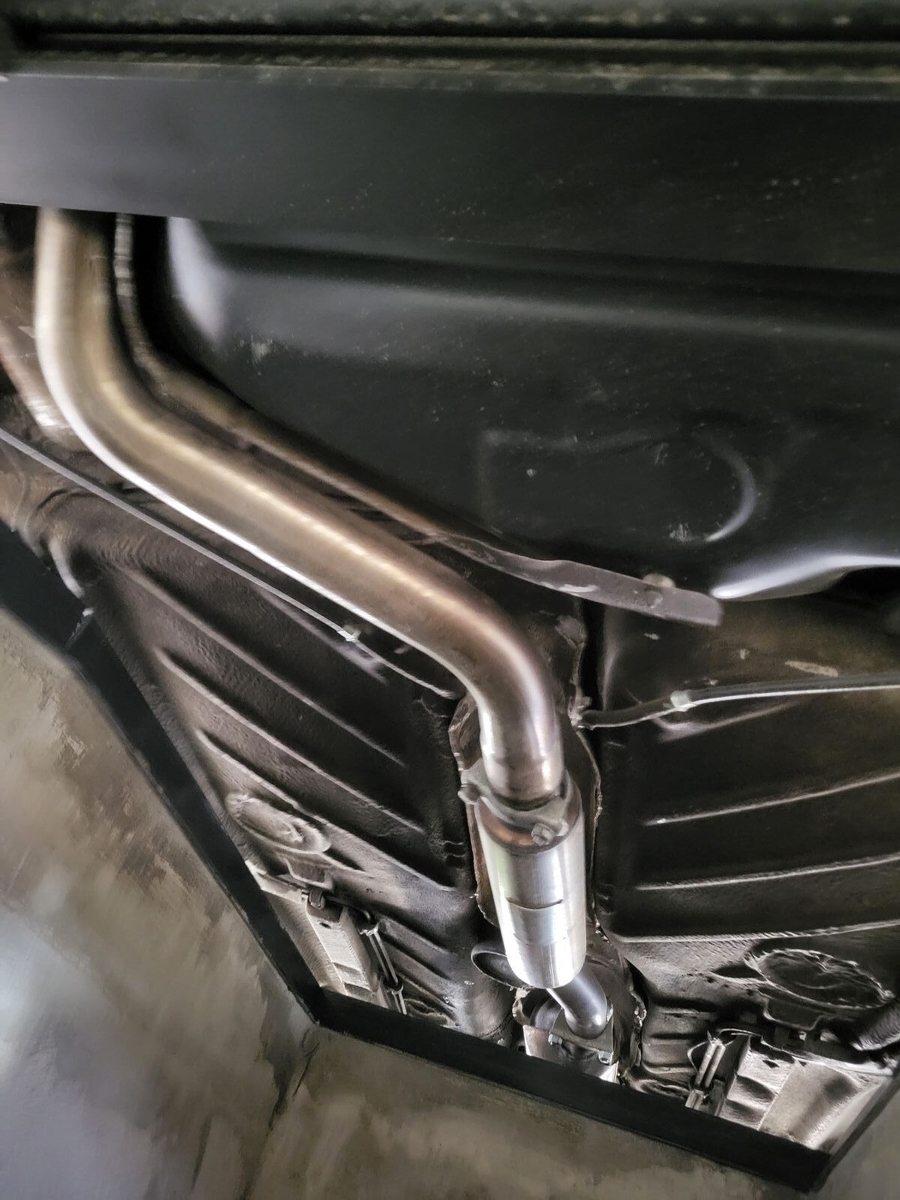

  • Hab das ganze heute montiert. Verbaut war wirklich die Gruppe A Varainte.
    Hat alles kalt gut gepasst. Nach einer Probefahrt und der ersten sehr freundlichen Untersuchung der Gesetzeshüter schlägt der Mittelschaldämpfer noch leicht an. Will da morgen aber eh noch vernünftige Schellen montieren und dann richte ich da nochmal nach. Vom Sound sehr angenehm, Durchzug genau wie ich wollte. Danke an alle

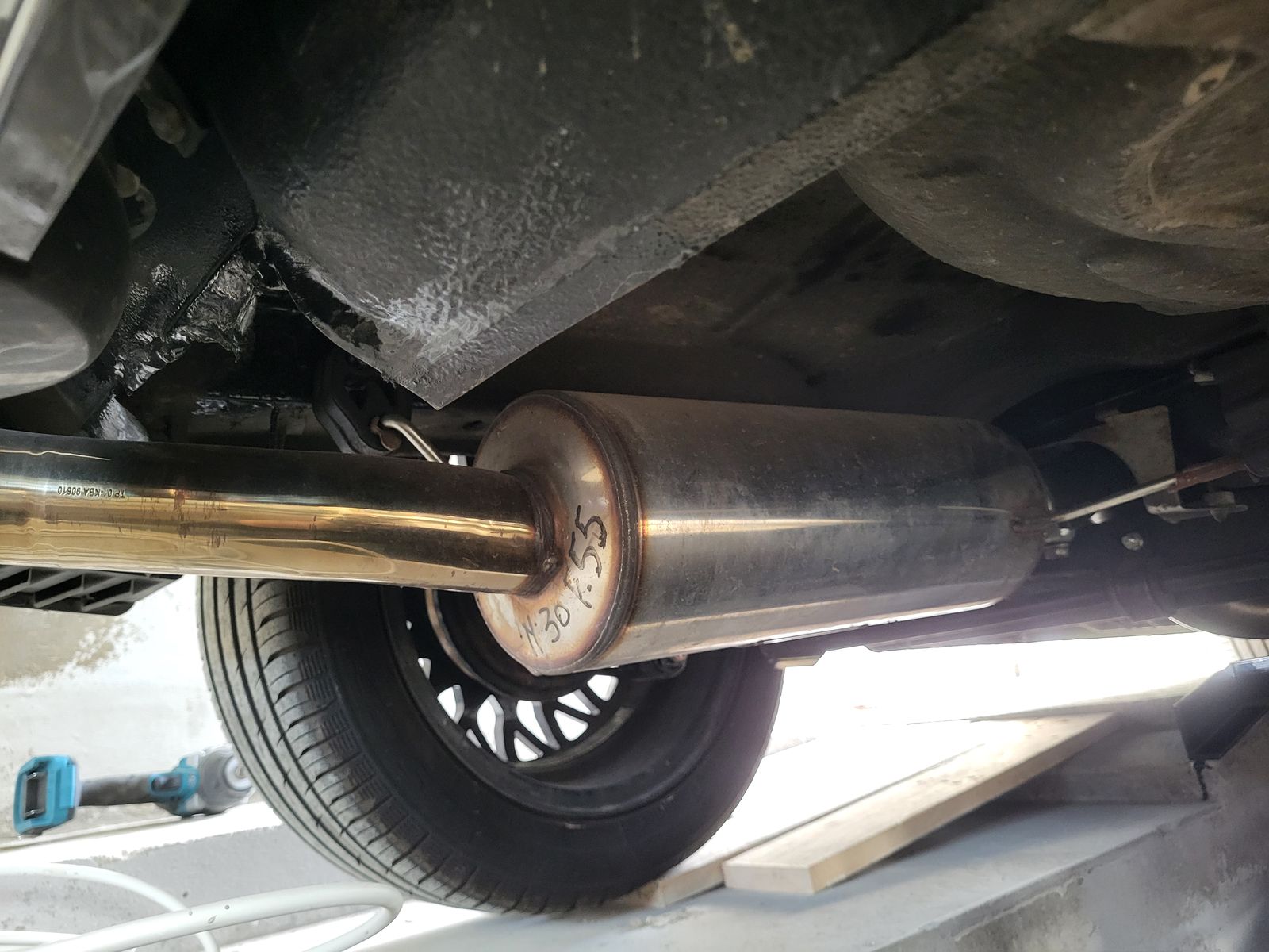

  • Jetzt ist ein Classic Line Mittelschalldämpfer und ein normaler Sportschalldämpfer von Novus verbaut. Wie du vorgeschlagen hattest

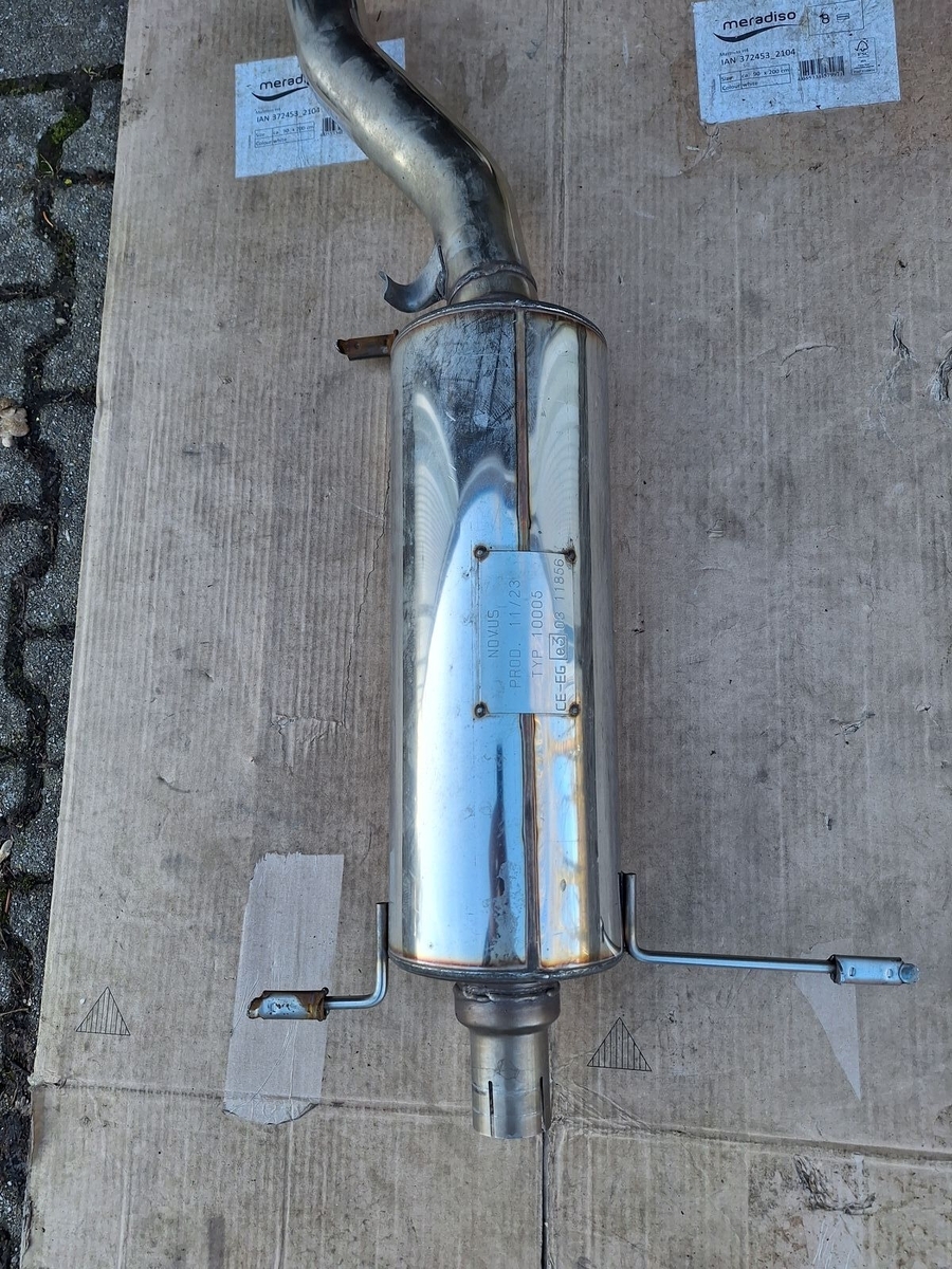

  • Moin, ich hab den mit dem 60er Endrohr. Die Gruppe A müsste das 76mm Endrohr gehabt haben.
    Du könntest natürlich auch einfach nur das 60er Rohr anschweißen. Gibt es ja auch mit ABE.

  • Und das der Topf zur neuen Bodengruppe passt. Wenn da steht für Limo und Cabrio, Finger von lassen
  • Stimmt. Hatte ich auch extra drauf hingewiesen.
