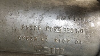

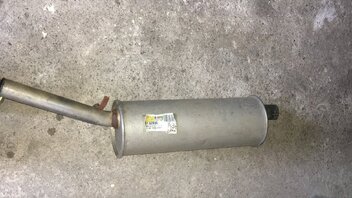

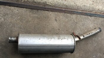

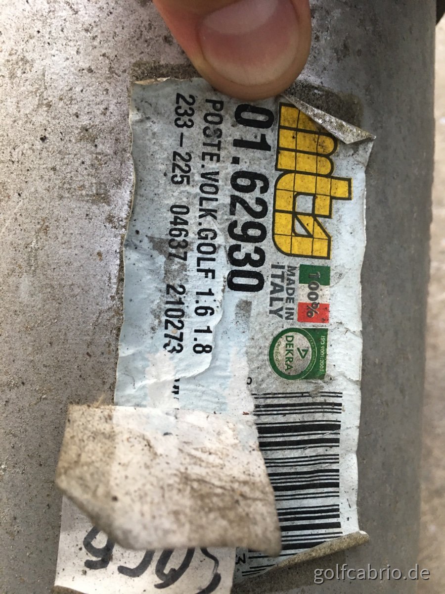

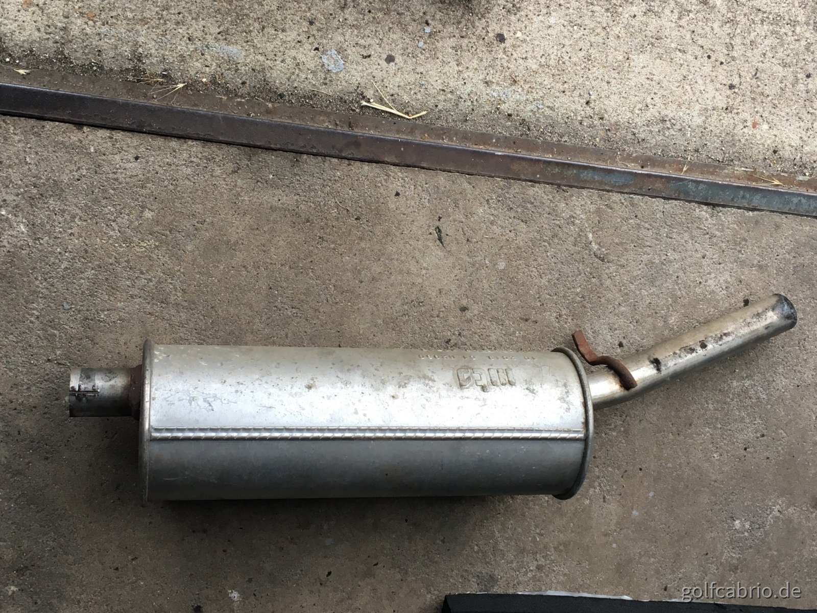

    Kann mir einer sagen ob der Esd ,wirklich vom Golf Cabrio ist, hab ihn mittlerweile erneuert da Halterungen fehlten

    Ist für das Modell mit der schmalen Stossi,erkennbar dran das nur ein Halter für das Aufhänungsgummi dran ist.

    Ahhh okay danke dir, der ist über wenn einer Interesse hat kann er sich ja melden

    nicht ganz ...
    Der ESD passt an der alten Bodengruppe bis 83.
    Mit MJ 84 wurde die Rocco Bodengruppe mit dem größeren Tank verwendet, ab da passt dieser nicht mehr.
