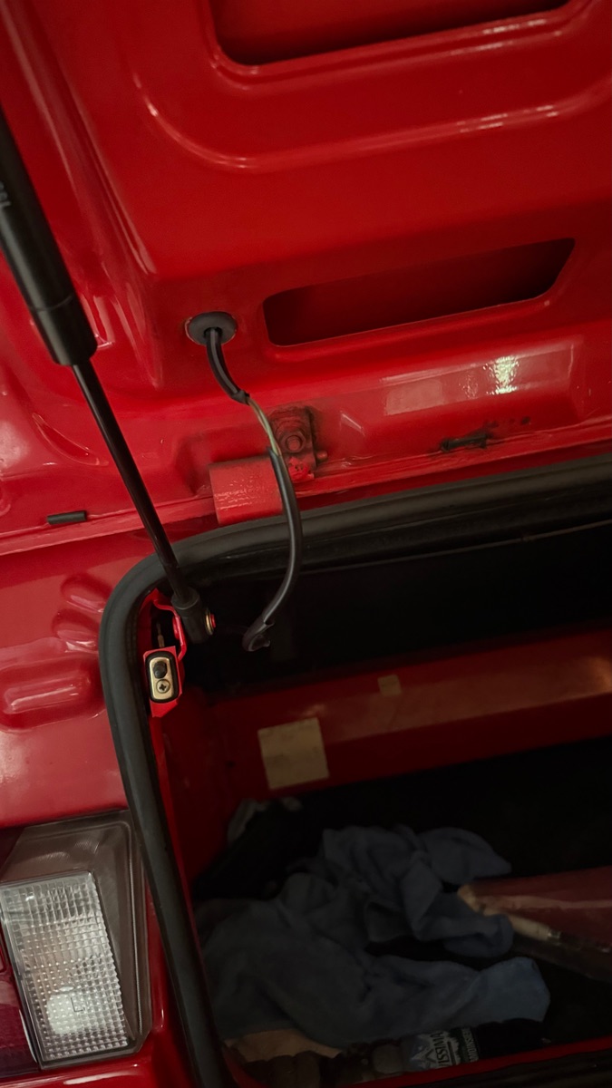

Nachdem meine Kennzeichenbeleuchtung ausgefallen ist, habe ich gesehen, dass der Kabelbaum zwischen Karosserie und Heckklappe falsch verlegt wurde. (Neben dem Schalter für die Innenbeleuchtung). Da die Kabel völlig hinüber waren habe ich einen neuen Kabelbaum angefertigt.
Kann mir jemand sagen wie der Kabelbaum an der Karosserie befestigt wird? Also ab der Gummitülle der Heckklappe? Ein Bild wäre sicher auch schon aufschlussreich.
