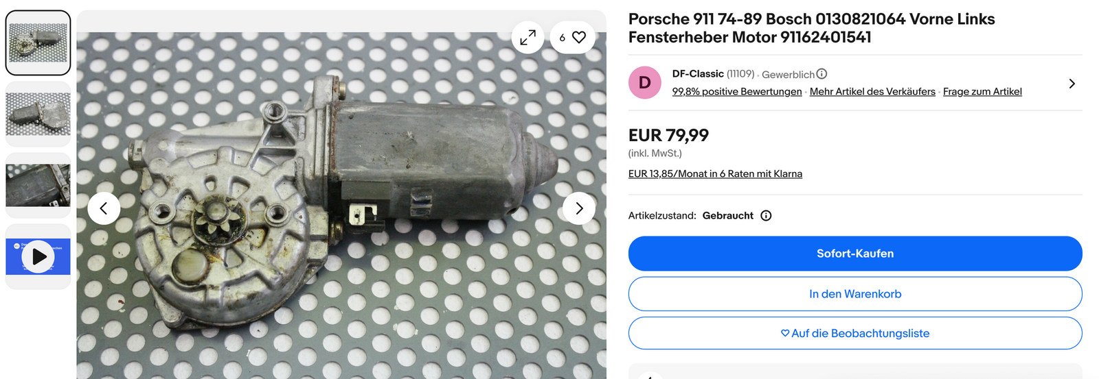

    nach meiner Suche nach einem passenden Ersatzmotor für die elektrischen Fensterheber am Golf 1 Cabrio OEM habe ich nun mehrere Motoren finden können.
    Zu sehen ist, dass Bosch und Brose jeweils für verschiedene Automarken produziert haben. Von 1973 bis 1991 sind somit bei Porsche, Mercedes und VW/ AUDI die baugleichen Motoren für die Fensterheber genutzt worden.
    Zu unterscheiden ist jedoch in der Baureihe der Zahnkranz, dieser ist in der Ausführung 10 und 8 Zähne verfügbar. Das Golf 1 Cabrio benötigt die 8 Zähne. Lediglich der Stecker ist bei jedem Modell und Hersteller unterschiedlich, dieser lässt sich jedoch vom alten Motor entfernen und auf den neuen Ersatzmotor stecken.
    Somit kommen die Motoren(8 Zähne) der folgenden Autos in Frage:
    Motor (links)
    Mercedes R107, W114, W115, W116, W123 mit der Teilenummer: OE-0018207842

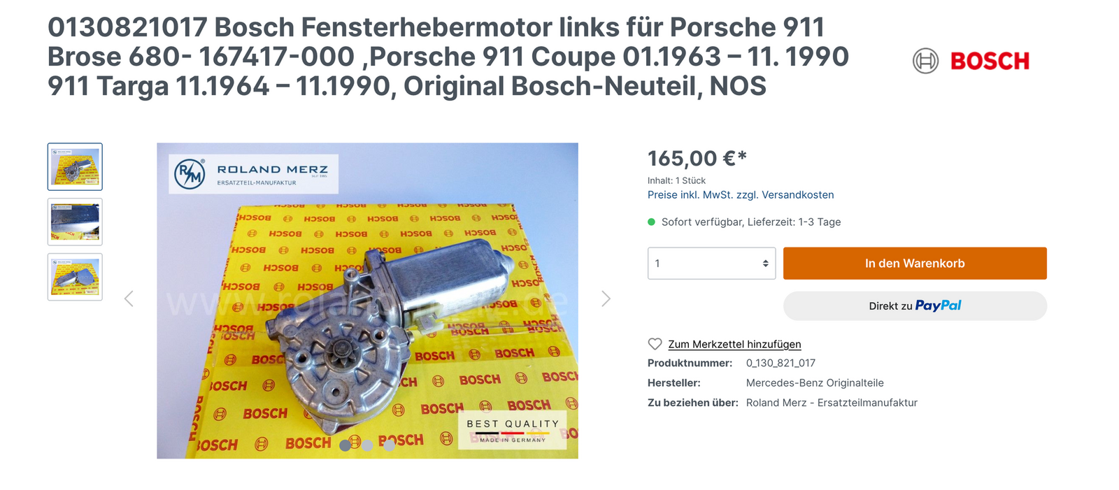

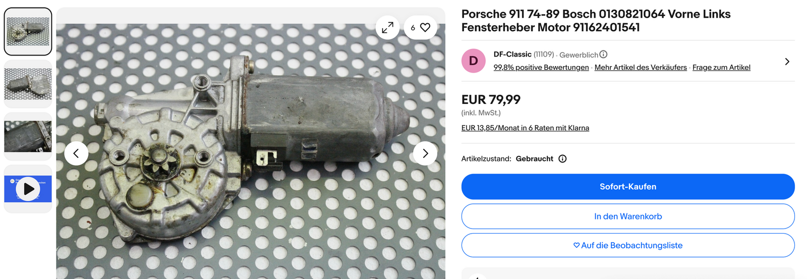

    Porsche 911 Coupé, 911 Targa bis 09/1990 mit den Teilenummern: Bosch 0130821017 und Brose 680- 167417-000 Porsche und Porsche 91162401501

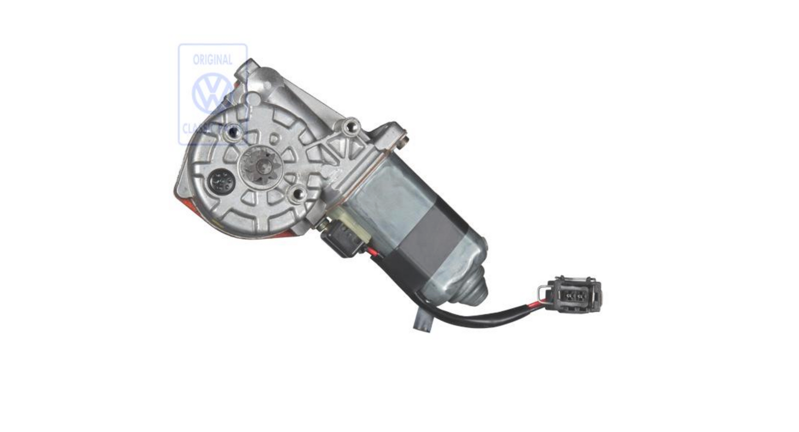

    VW: Bosch 155 959 801

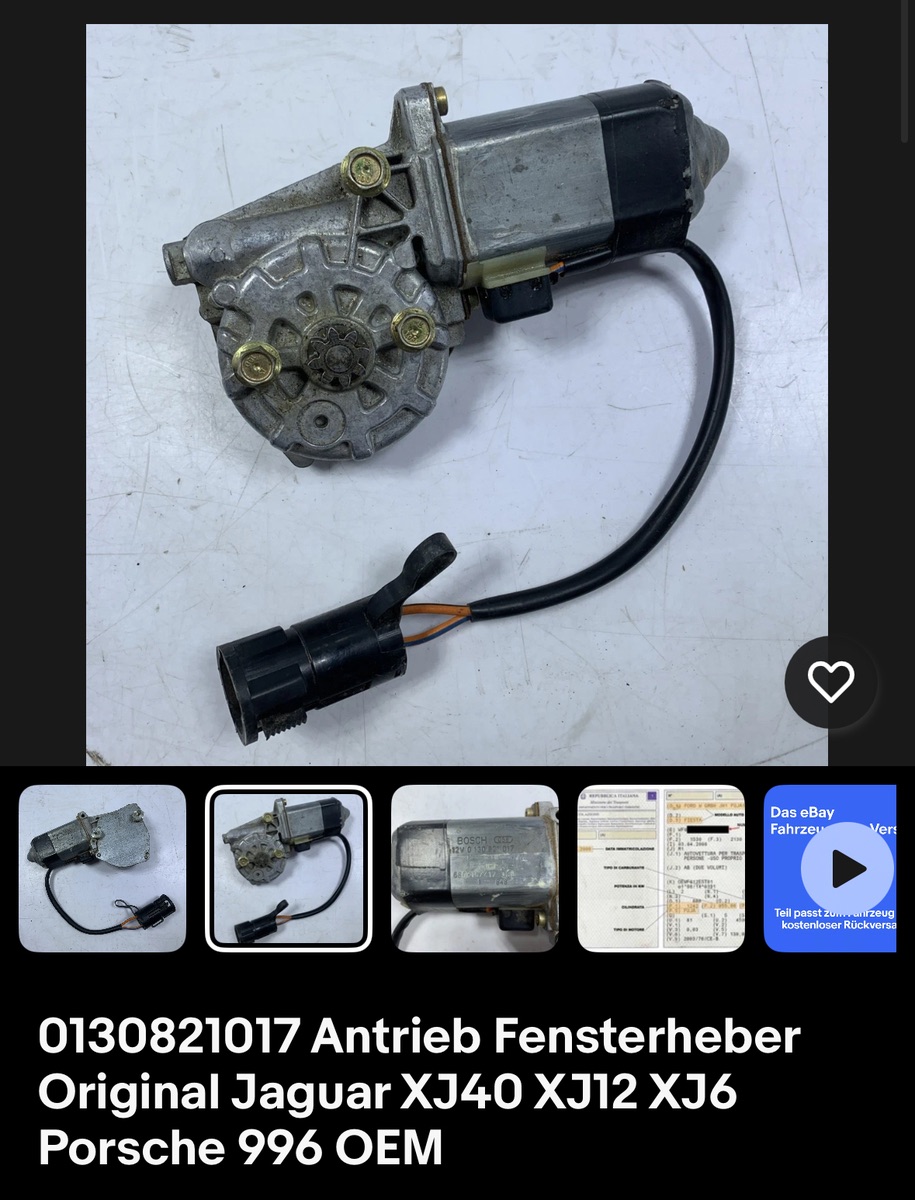

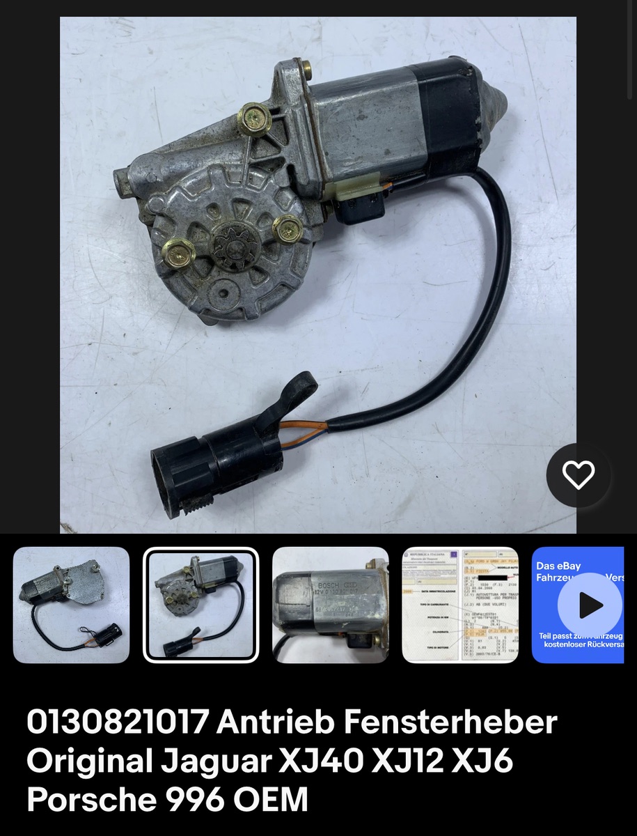

    Jaguar XJ40, XJ6, XJ12: 0130821017
    Anbei Vergleichsfotos:

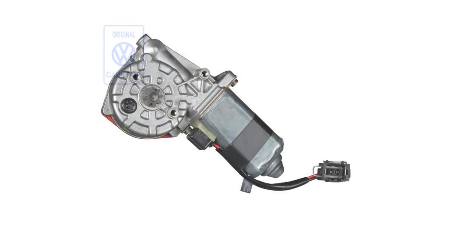

    Original VW
    Original Porsche 911
    Mercedes wie bspw. R107
    Bosch für Porsche 911

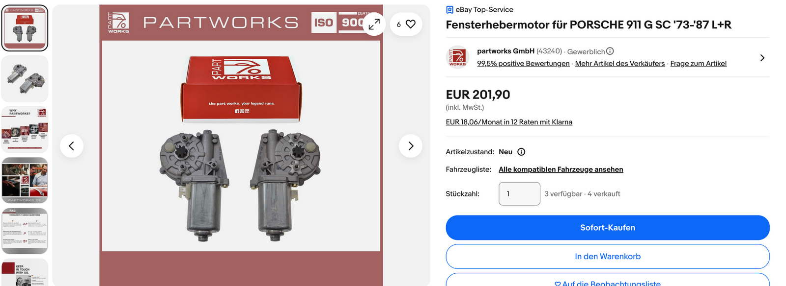

    Nachrüstsatz links und rechts für Porsche 911
    Jaguar XJ40, XJ12, XJ6 (< = Baujahr 1991)
    Natürlich muss zu den oben genannten Motoren die jeweils rechte Seite gesucht werden, nun sind aber die Zusammenhänge der Hersteller klar und eine Alternative für die 218,99 € pro Motor bei VW-Classicparts: VW-Classicparts.
