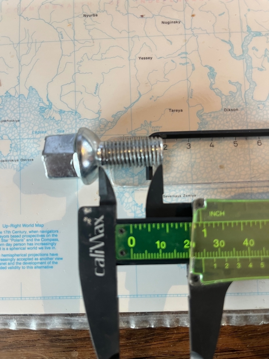

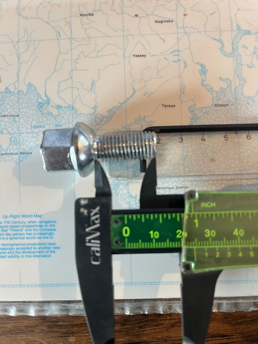

    hab mir Radschrauben bestellt, die sehen mit 24mm Länge aber viel zu kurz aus. Im gutachten stehen keine Angabfn zu den Radschrauben.

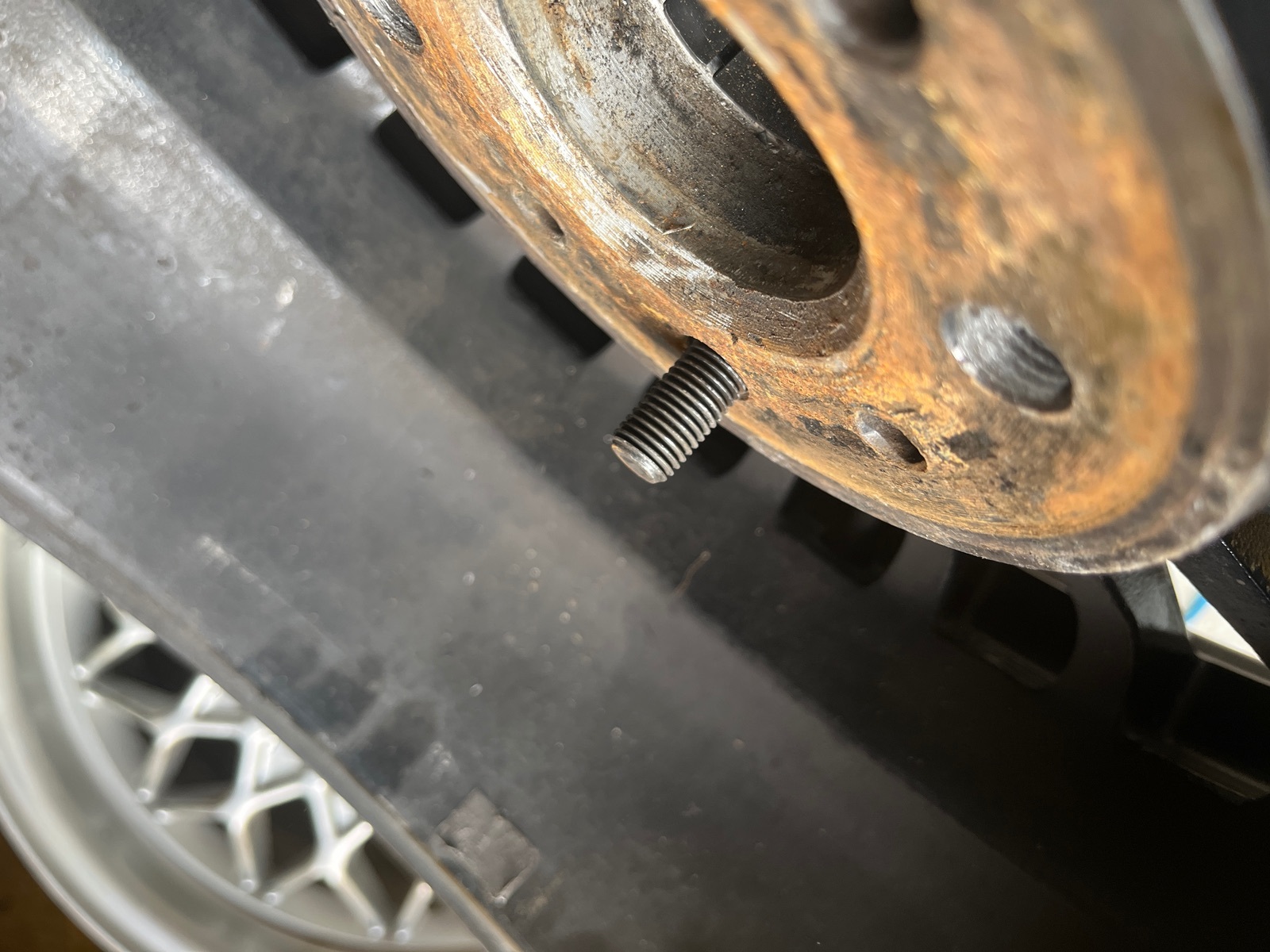

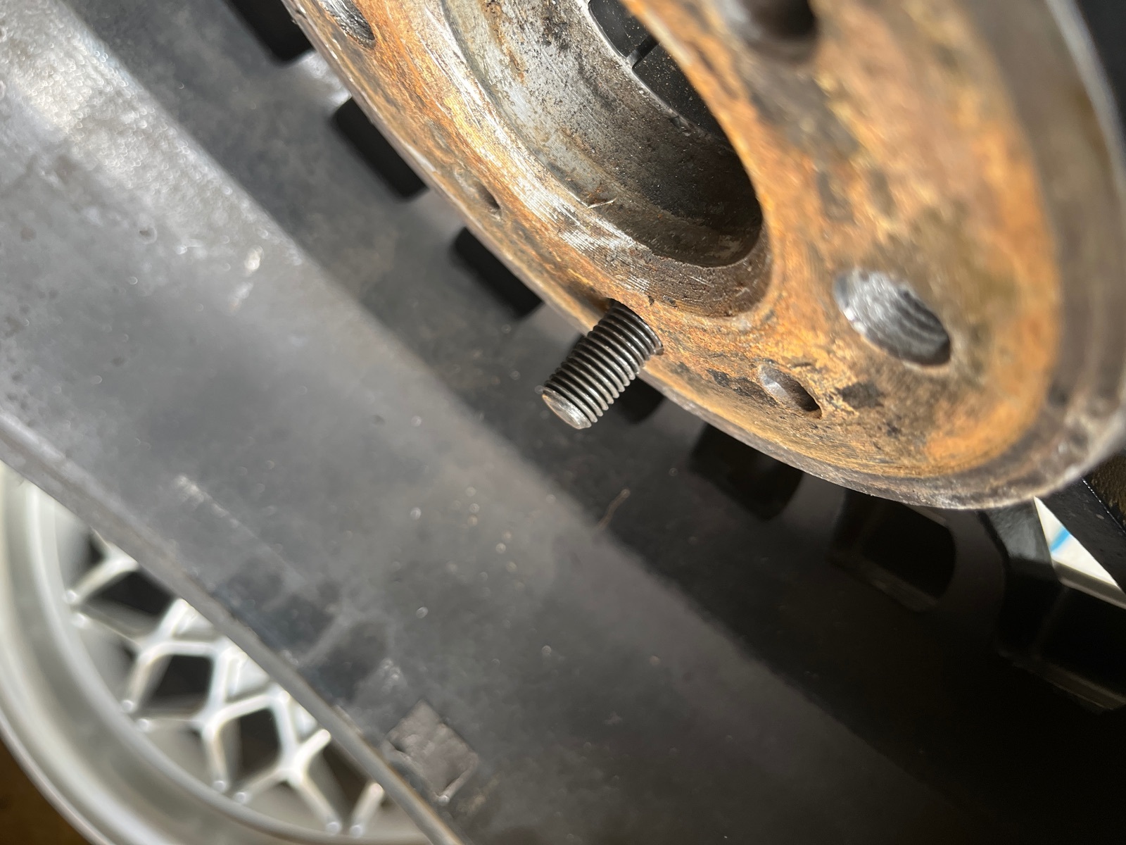

  • Hab grad meine Centra Felgen gecheckt die drauf sind. Da weiß ich die Schrauben genau, weil sie im Gutachten stehen: 12x1,5x26
    Und diese stehen 20mm raus … ca. 8-9 Umdrehungen
    Dann bräuchte ich rechnerisch für die BBS eine Schaftlänge von 39mm (die 24er stehen 5mm raus, fehlen 15mm —> 39mm Schaftlänge…
    Meine Überlegung stimmt doch, oder?

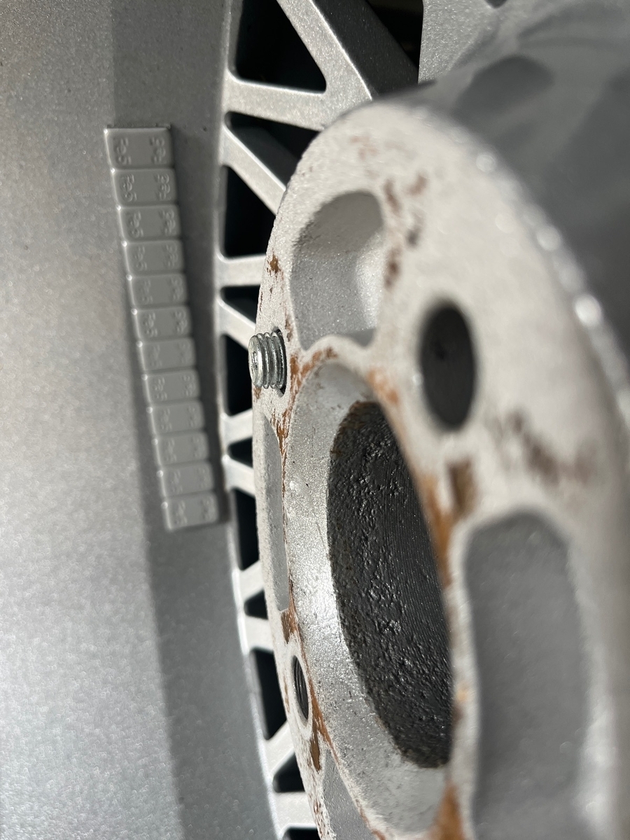

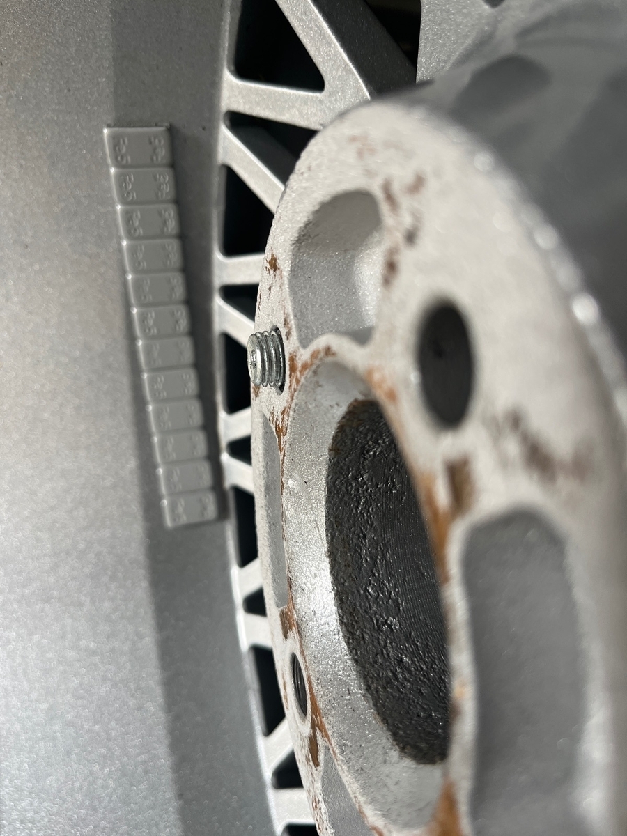

    Ist das Bild die 29er Schraube in den BBS?
  • Kann ich mir nicht vorstellen. Hast Du mal die Schaftlänge der Schrauben gemessen?
    24mm sollte die Gewindelänge sein, nicht die gesamte Länge.
    Und ganz sicher Kugelbund?
    Ja, ganz sicher 24mm Schaftlänge. Kugelbund lese ich überall und werden die bei den teilehändlern auch ausschließlich angeboten.

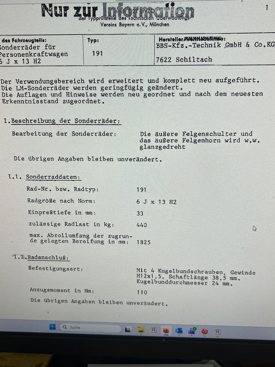

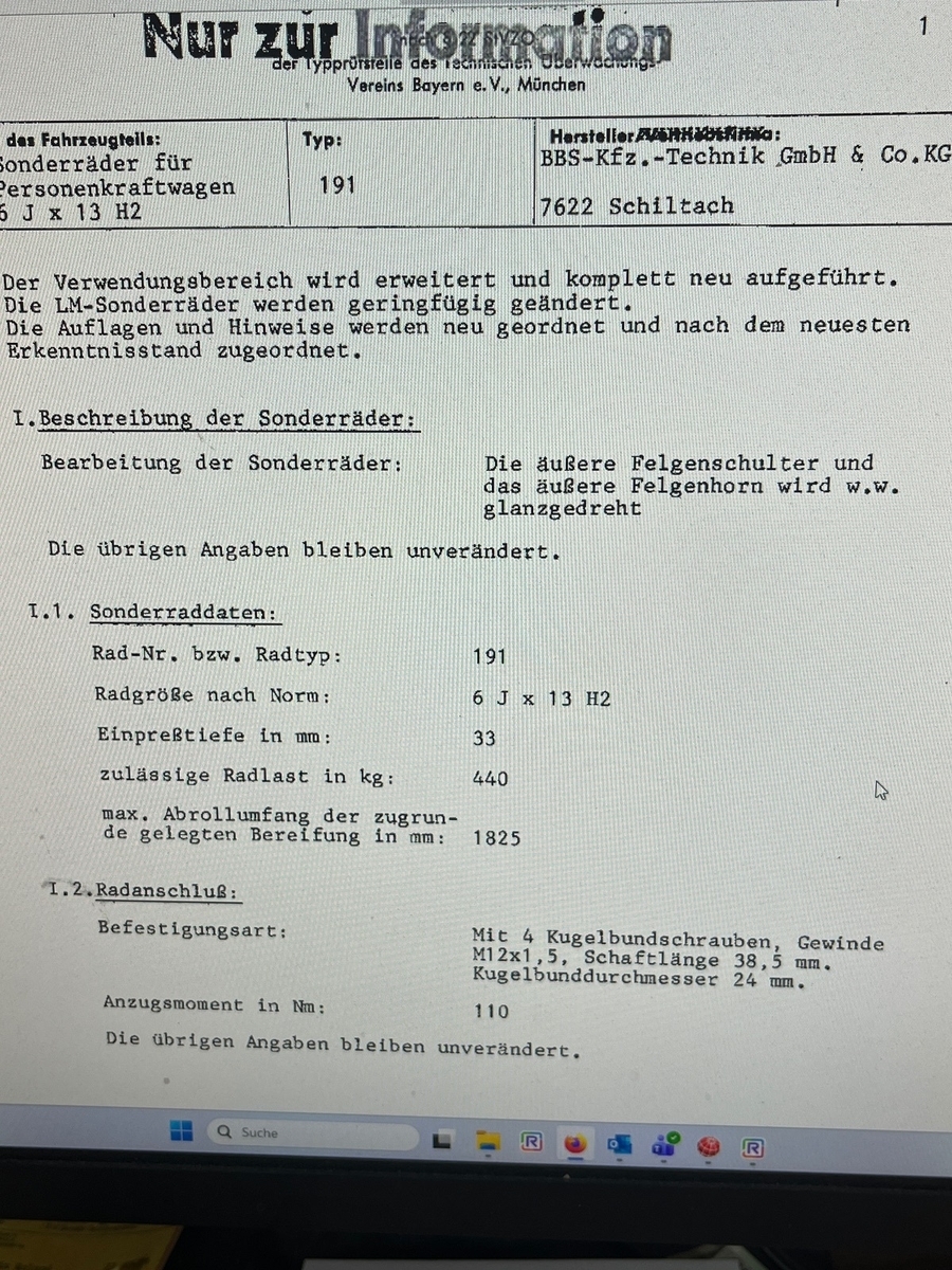

  • Ich glaube ich habe eine Antwort gefunden:
    Auf der BBS Homepage gibt es viele Gutachten, auch das für die RA192, allerdings nur ein Nachtragsgutachten, in welchem die Radschrauben Specs nicht stehen.
    Aber: es gibt das Gutachten für die RA191 (gleiche Felge in 13“ für VW, Golf 155)
    Das bestätigt meine Rechnung von oben:
    Kugelbundschrauben
    M12x1,5 Schaftlänge 38,5mm
    Kugelbunddurchmesser 24mm
    Danke fürs „Mitgrübeln“
  • Ja, das passt schon…
    1. die selbe Felge nur in 13“ (gleiche ET33) braucht laut Gutachten eine Schaftlänge von 38,5 mm
    2. die Schrauben meiner Centra stehen 2cm raus, will heißen, brauchen auch 2cm aufnahmetiefe an den Achsen. Die 24mm Schrauben stehen 0,5cm raus > hab ich noch 1,5cm

    (Nicht zufällig, weil das Gutachten der Centra genau diese Schrauben vorgibt.) Mit einer Schaftlänge von 28mm ragen die 20mm aus der Felge, dh die Stärke des Lochs muss wohl 8mm sein, was es auch nachgemessen ist.
    Das BBS Loch hat 17mm > 9mm mehr als Centra.
    Wenn ich die gekauften Radschrauben mit SL 24mm reinstecke, schauen die 5mm raus. Hab ich noch 15mm ..
    Die RA 191 verlangen laut Gutachten 38,5mm
    SL 38,5mm - 17mm Stärke des Lochs = 21,5 mm
    Das Gewinde hat 10mm und bis in der trommelbremse was kommt sind es 25mm
    Alles mit der Hand gemessen, aber genau deshalb glaube ich dass das Gutachten der RA 191 die gleichen Schrauben hat wie für die RA 192
