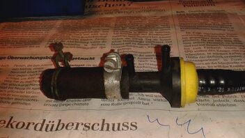

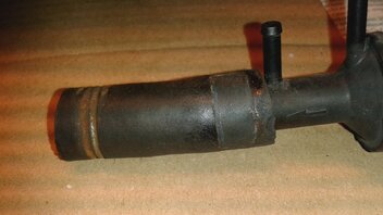

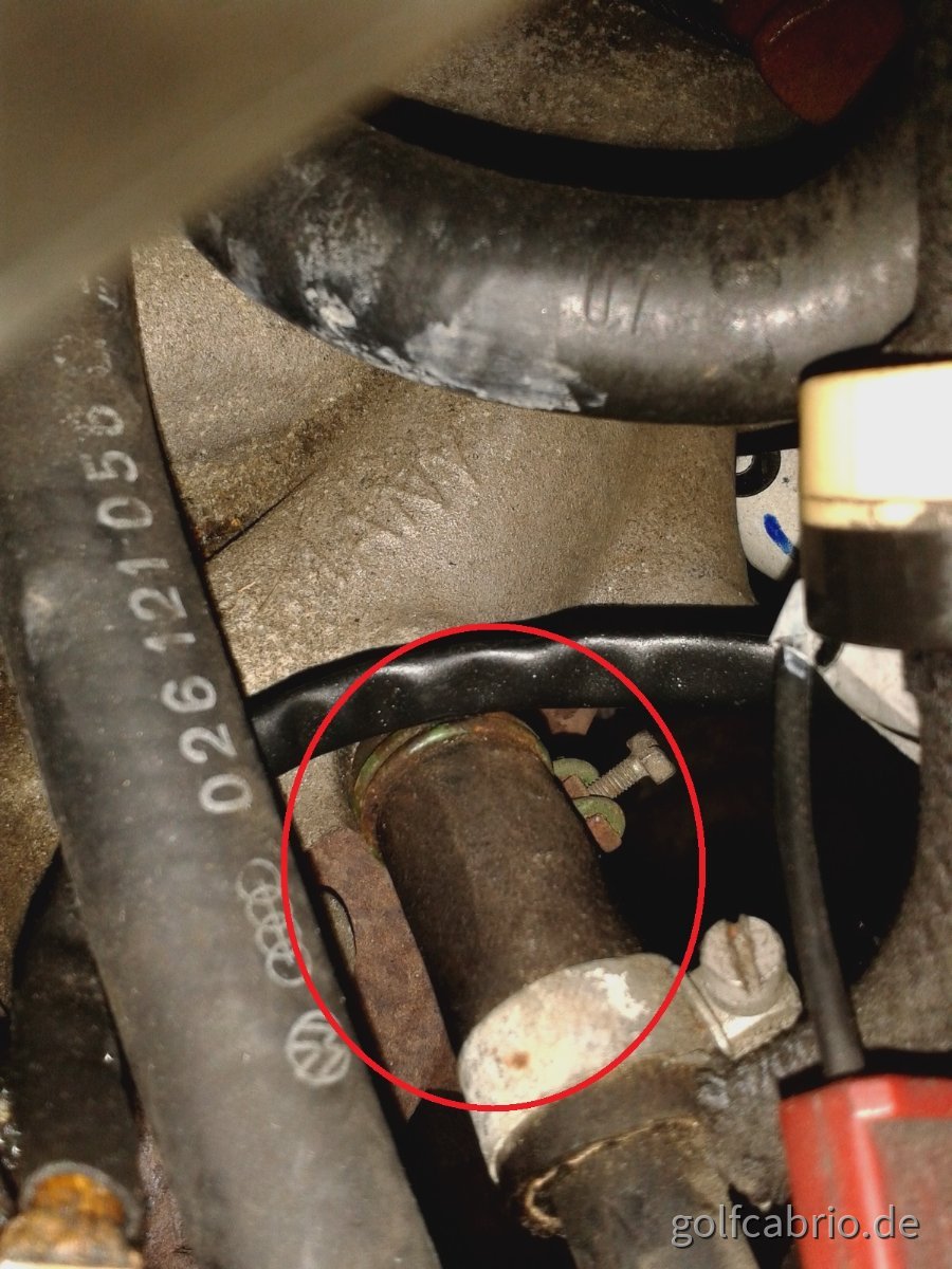

    bei der Einkreisung meines Problems (view-source:Warmer Motor Entlüftungsproblem Aussetzer 1,6 L RE Motor 2E2 Vergaser) ist mir bei der Überprüfung der Unterdruckleitungen aufgefallen, dass das Schlauchstück (Unterdruckleitung vom BKV) an der Ansaugbrücke nicht gut aussieht.
    An der Unterseite wird er klebrig und löst sich tlw. auf.
    Bevor ist es abbaue:
    Hat schon jemand dieses Schlauchstück ausgetauscht und kann mir sagen, welche Größe benötigt wird bzw. kann mir eine Bezugsquelle nennen?
    Danke!
    Grüße
    Christian
  • Es ist der Schlauch N 020 290 3 = 12X3,5. Beim :) mußt du aber min. 1mtr. abnehmen und da sind dann über 30€ aufgerufen. Gebraucht werden nur 50mm. Ich habe eine Kiste mit Schlauchresten und suche mir die passende Größe raus. Wenn du diese Möglichkeit nicht hast gehe doch einfach in irgendeine Werkstatt mit dem ausgebauten Schlauch und für einen kleinen Obolus wird dir bestimmt geholfen. Denke aber daran das es der selbe Schlauch ist den du als Muster hast weil an der Stelle wo er verbaut ist Unterdruck entsteht und ein zu weicher Schlauch sich dann zusammenzieht.
  • wie reira richtig schreibt - der neue Schlauch muss unterdruck-stabil sein, da er sich sonst bei Unterdruck zusammenzieht! (das scheint momentan bei deinem Alt-Schlauch so zu sein; instabil/wabbelig aufgrund von Alterung).
    Es gibt Kraftstoffschläuche, die durch Einlagen (Metall) verstärkt sind, die bekomme ich bei meinem Teile-Dealer auch von der Rolle in gewünschter Länge.
    Kleines "1X1" der Schlauchabmessungen:
    Die Abmessungen werden leider nicht einheitlich angegeben; mal wird der Außendurchmesser genannt, mal die Wandstärke.
    Bezug nehmend auf reiras Ersatzteil-Recherche 'N0202903 = 12X3,5'
    Es ist also bei VW ein NORMTEIL, also ein nicht-firmenspezifisches Standardteil.
    der erste Wert bezieht sich auf den INNENDURCHMESSER (hier: '12x' = 12mm)
    der zweite Wert ist hier die WANDSTÄRKE mit '3,5' = 3,5mm.
    Gebräuchlicher (und verständlicher) ist am Markt die Angabe des AU?ENDURCHMESSERS, also Wandstärke+Innendurchmesser+Wandstärke = 3,5+12+3,5 = 19mm.
    Dieses Normteil / Standardteil mit '12X3,5' wird also zumeist "12x19" mm genannt.
    Hier ein Bild eines verstärkten Kraftstoffschauches - dieser Anbieter verkauft es sogar unter der OEM-REferenz 'N0202903':
    https://www.ebay.de/itm/Kraftstoff…jAAAOSwqMdc0-~j
    Nicht unbedingt super-günstig; aber jetzt wo du weiß WAS du suchst und wie die Abmessungen 'in der normalen Welt' heißen, wirst du sicherlich bei deinem Teile-Dealer oder im Internet leicht fündig werden....
    Gruß Stefan

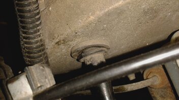

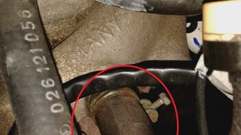

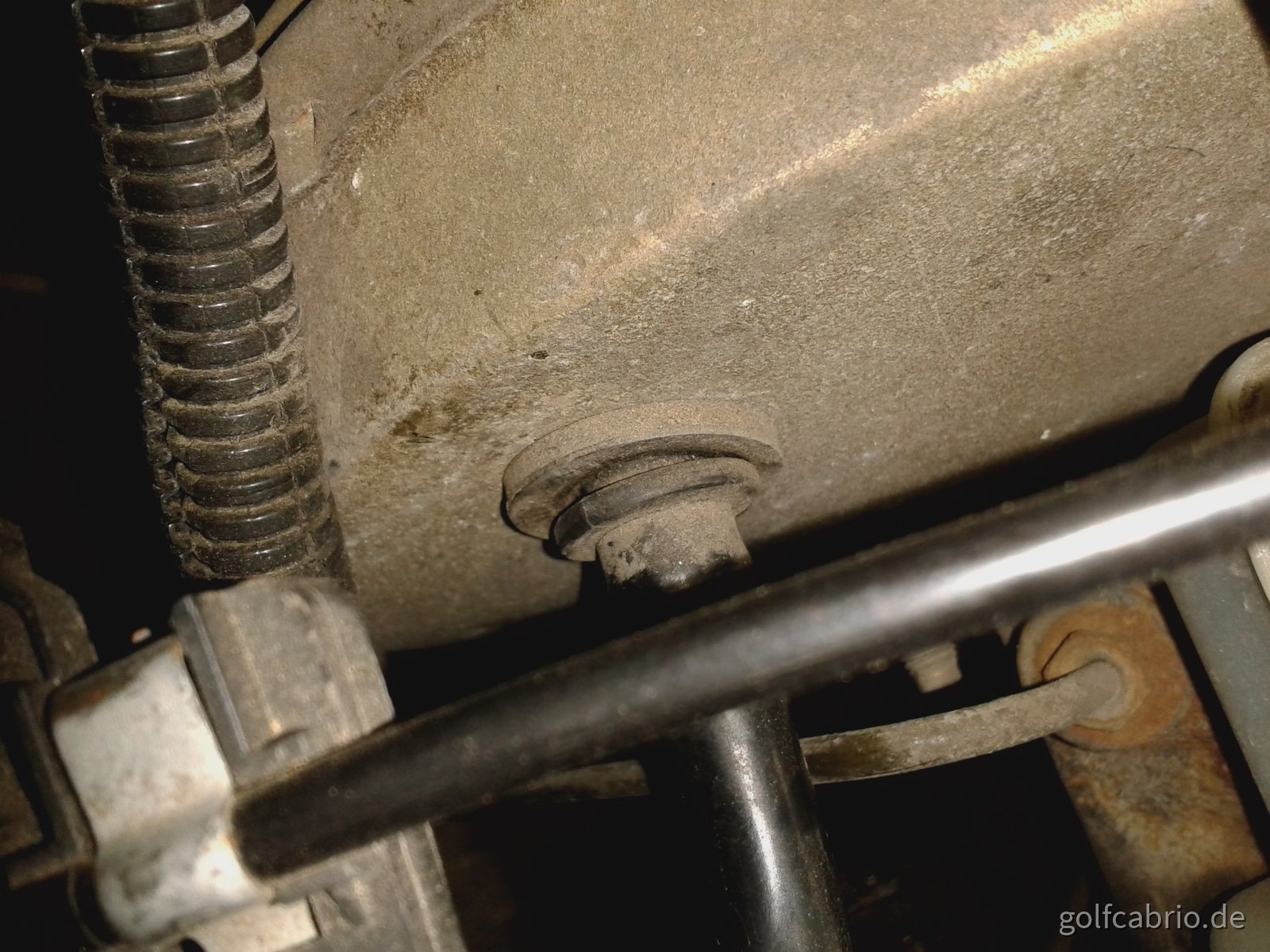

    Gibt es noch etwas zu beachten, wenn ich die U-Leitung aus dem BKV ziehen möchte? Auf Abbildungen habe ich gesehen, dass der Gummistopfen mehrere Querrillen aufweist. Auf den Bildern sieht man übrigens, dass die U-Leitung m.E. nicht 100%ig gerade im BKV sitzt.
    Gruß Christian
  • Sollte/wird rel. leicht herausgehen, mach dir keine Sorgen.
    Empfehlenswert ist es, den Gummistopfen und (gerne großflächig) die weitere Umgebung VORHER möglichst gut zu reinigen Sand+Dreck wegbürsten (KEINE Stahlbürste!), Bremsenreiniger+weiche (Geschirrspül-)Bürste, benzingetränkter Lappen etc.
    Hilfreich ist auch, wenn der Gummistopfen und der BKV nicht gerade -10° C haben (LOL), also gerne warmer Zustand, evtl. VORSICHTIG mit Heißluftpistole/Fön erwärmen.
    Wenn der Gummi-Nupsi sich wehren sollte, etwas drehen und kneten, dann drehen und ziehen...
    Falls er sich immer noch wehrt, vorsichtig mit stumpfen Werkzeug (Holzspatel, Plastikkeil etc.) unterstützend hebeln.
    Beim wieder-einziehen / wieder-eindrücken hilft etwas Flutschi-Creme (NICHT die aus dem Schlafzimmer....LOL), also ½ Tropfen Spüli oder gerne ein kleiner Puster aus der Silikon-Sprühdose, der dann mit Finter noch verrieben wird...
    Pass auf, dass in den BKV kein Rost, Sand o.ä. reinfällt - ist kontraproduktiv (bei längerer Arbeitsunterbrechung gerne die Öffnung mit fusselfreiem Tuch zustopfen, a' la Zündkerzenloch).
    Muss auch nicht 101% gerade sein - dafür ist der 'speziell' geformte Gumminupsi ja da, außerdem sollen+müssen beim Motorbetrieb ja in gewissen Grenzen die Bewegungen aufgefangen werden - der Motor ist (gering-)beweglich gelagert, der BKV hingegen ist fix an der Karosse geschraubt.
    Don' worry, be happy!
    Gruß Stefan

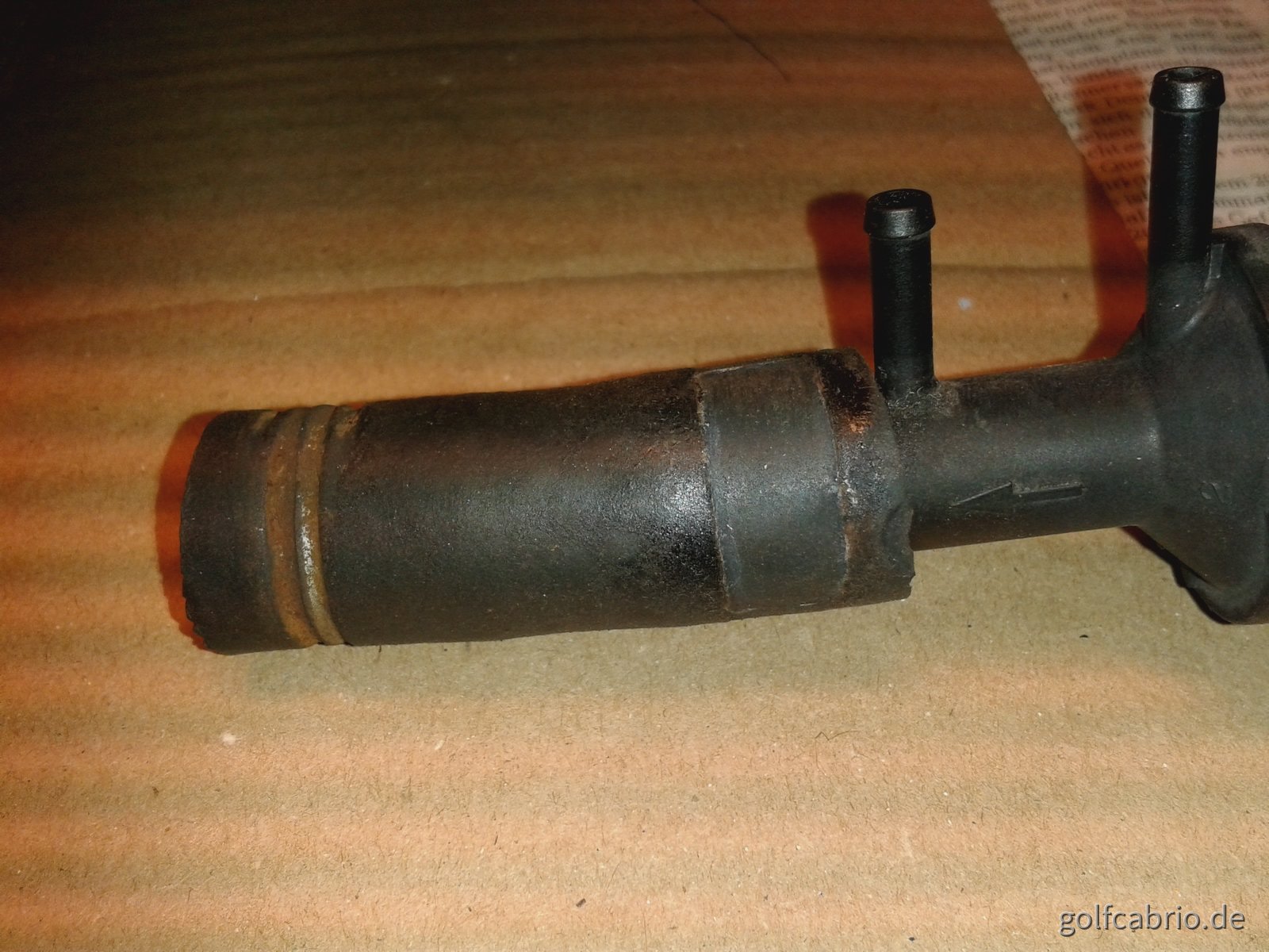

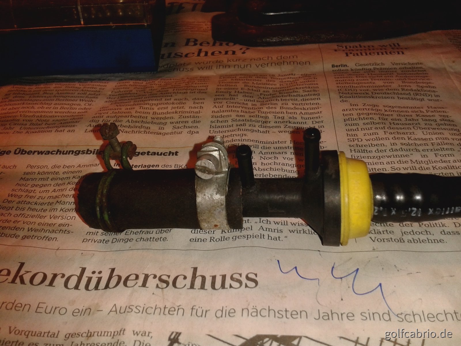

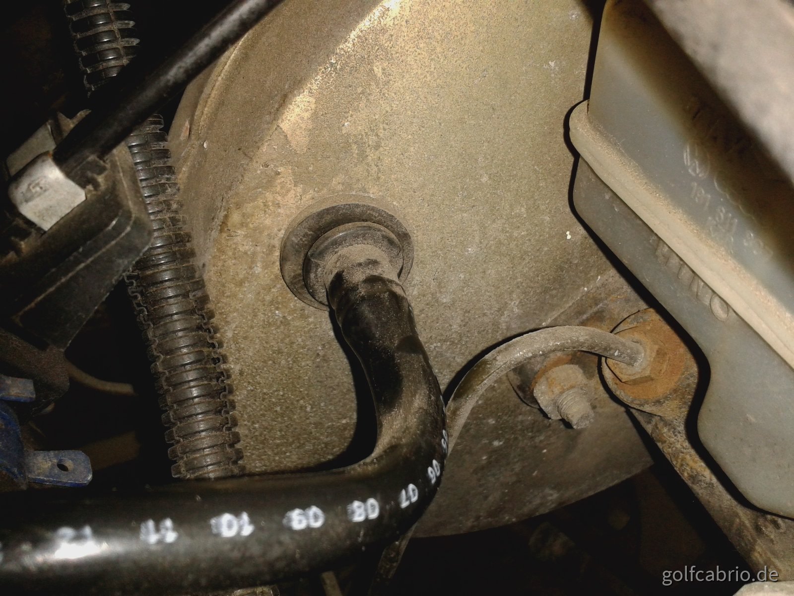

  • Hallo in die Runde, hallo Stefan,
    gestern habe ich den U-Leitung zum BKV ausgebaut. Klappte dank der Hinweise (insbes. von Stefan) reibungslos.
    Beim Säubern/Testen stellte sich heraus, das das vermeintlich "wabbelige" Schlauchstück besser als gedacht ist und die Funktion erfüllt. Da er sich vom Rückschlagventil nur unter Gewalteinwirkung hätte lösen können, beschloss ich diesen Schlauch wieder einzubauen. (s. Bilder)
