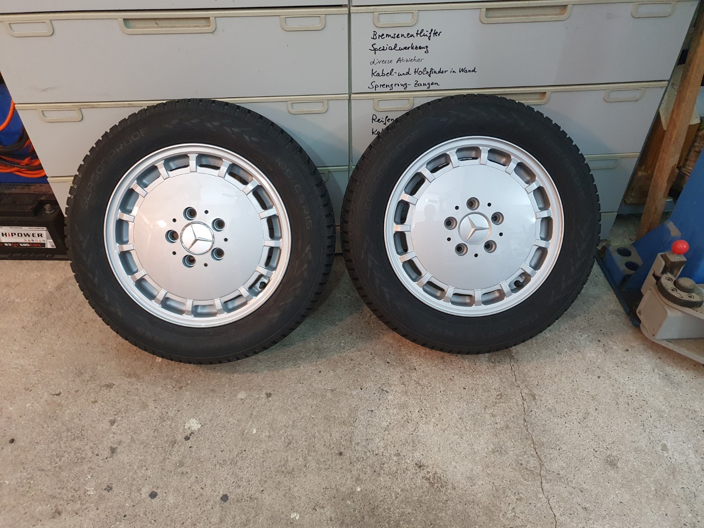

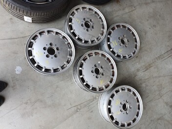

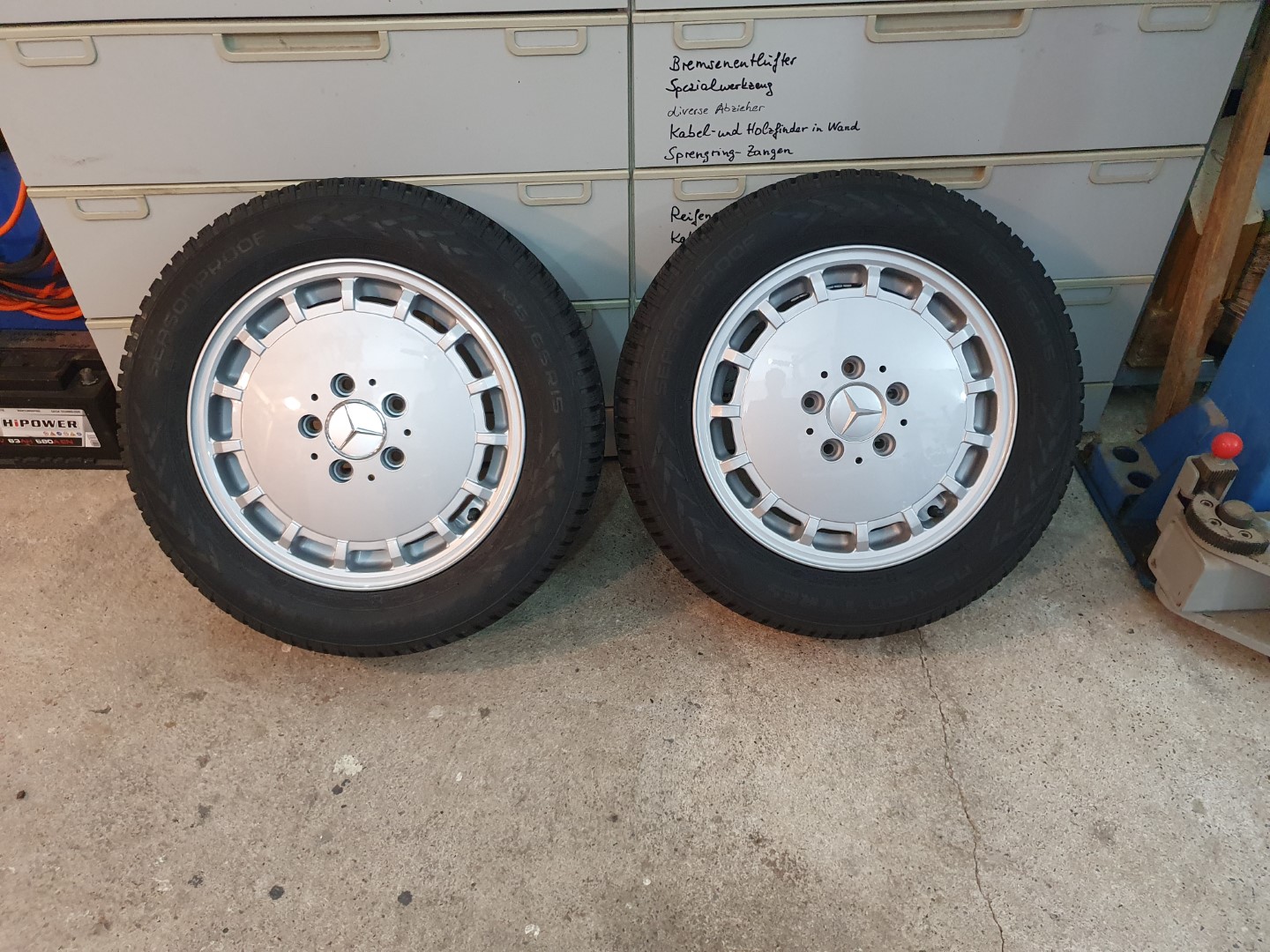

    ich habe in 2021 15-Zoll Felgen von einer Firma aufbereiten lassen (Entlacken, Lackaufbau, Silber pulvern).
    Kosten pro Felge 200€.
    Das macht meiner Meinung nach aber nur bei wirklich seltenen und nicht mehr neu zu bekommenden OEM-Felgen, oder wertigen Zubehörfelgen Sinn.
    Ob das auf deine Felgen zutrifft musst, du selbst entscheiden.
    Das Ergebnis ist vergleichbar mit neu, nur haltbarer. Der Farbton ist auch einen Tick anders aber nur zu erkennen, wenn man die Felgen direkt nebeneinander stellt.
    Welcher Farbton am besten passt kann dir die Firma sagen, die die Felgen bearbeitet.
    Deutlich günstiger bekommt man Neulackierungen. Hier habe ich schon Preise von 80 - 150Euro pro Felge gelesen.
    Nabendeckel findet man in nahezu allen Größen z.B. bei ebay oder Aliexpress
    Hier zwei Bilder dazu.
    vorher/nachher
