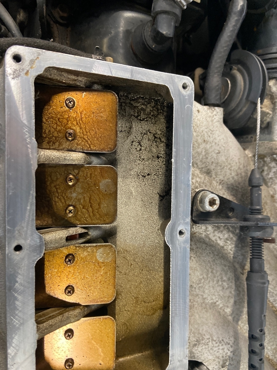

    Die unterdruckdose war defekt habe ich schon getauscht. Geräusch ist geblieben.
    Heute mal aufgemacht und gereinigt - nichts zu sehen.
    Es klingt danach wie wenn die Klappen in der Drehzahl einfach eine Resonanz haben - habs mal versucht aufzunehmen.

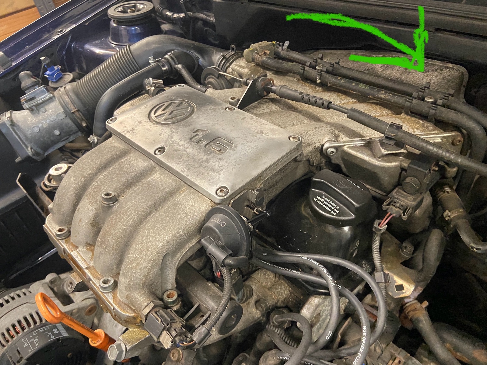

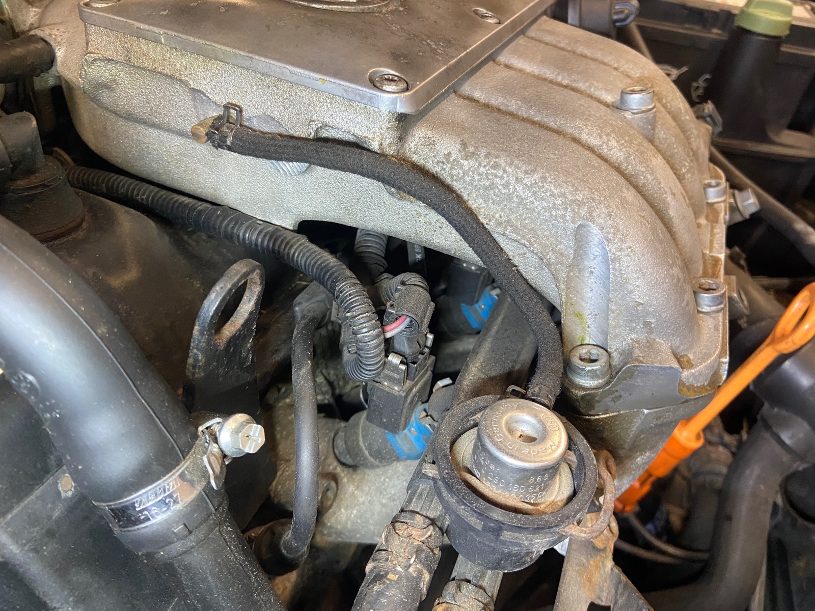

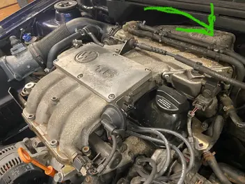

  • Nachtrag - die Klappen sind es definitiv nicht, hab nochmal denm Deckel aufgeschrtaubt und den Sitz der Schrauben geprüft - alles fest.
    Ich habe dann bei der Resonanzdrehzahl mit der Hand verschiedene Dinge "festgehalten" um zu gucken was da vibrieren könnte.
    Der obere Bereich der Ansaugbrücke ist is (Richtung Spirtzwand, dort kommt zumindes das Geräusch her).
    Ich könnte jetzt nur vermuten - der Vorbesitzer hat die Kerzen getausscht... dazu muss die ja wohl offensichtlich runter, ggf. ist da etwas nicht ganz korrekt montiert.
    Das muss ich mir die Tage dann mal anschauen...

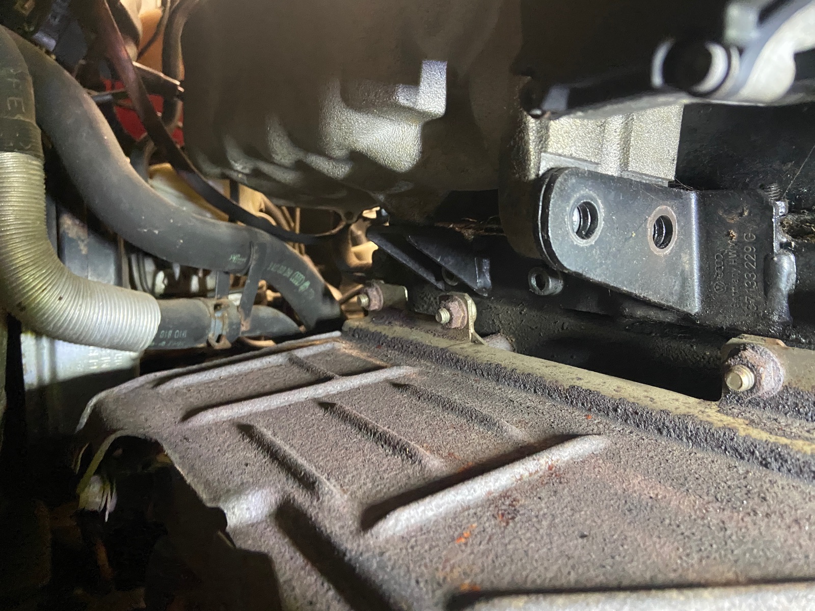

  • Der Hitzeschutz ist auch irgendwie nicht richtig fest, unten links im Bild
    Ja richtig! Die Schraube ist drin, aber Blech ist durch - habe da aber schon so ein Reperaturset (eigentlich für Auspuff Hitzeschutz- aber das geht hier auch) Gute Augen ;)
