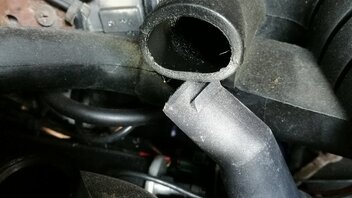

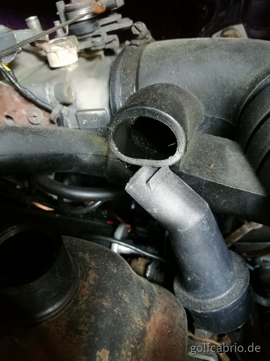

    Ich habe festgestellt, das in meinem Ansaugrohr sich Öl gesammelt hat. Den Grund habe ich ziemlich schnell ausgemacht. Über das Druckregelventil der Entlüftung kommt dies über die Schlauchverbindung in das Ansaugrohr.

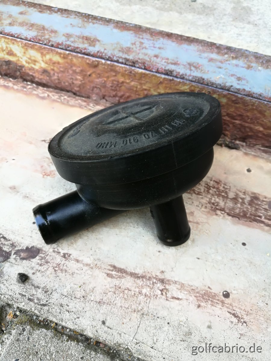

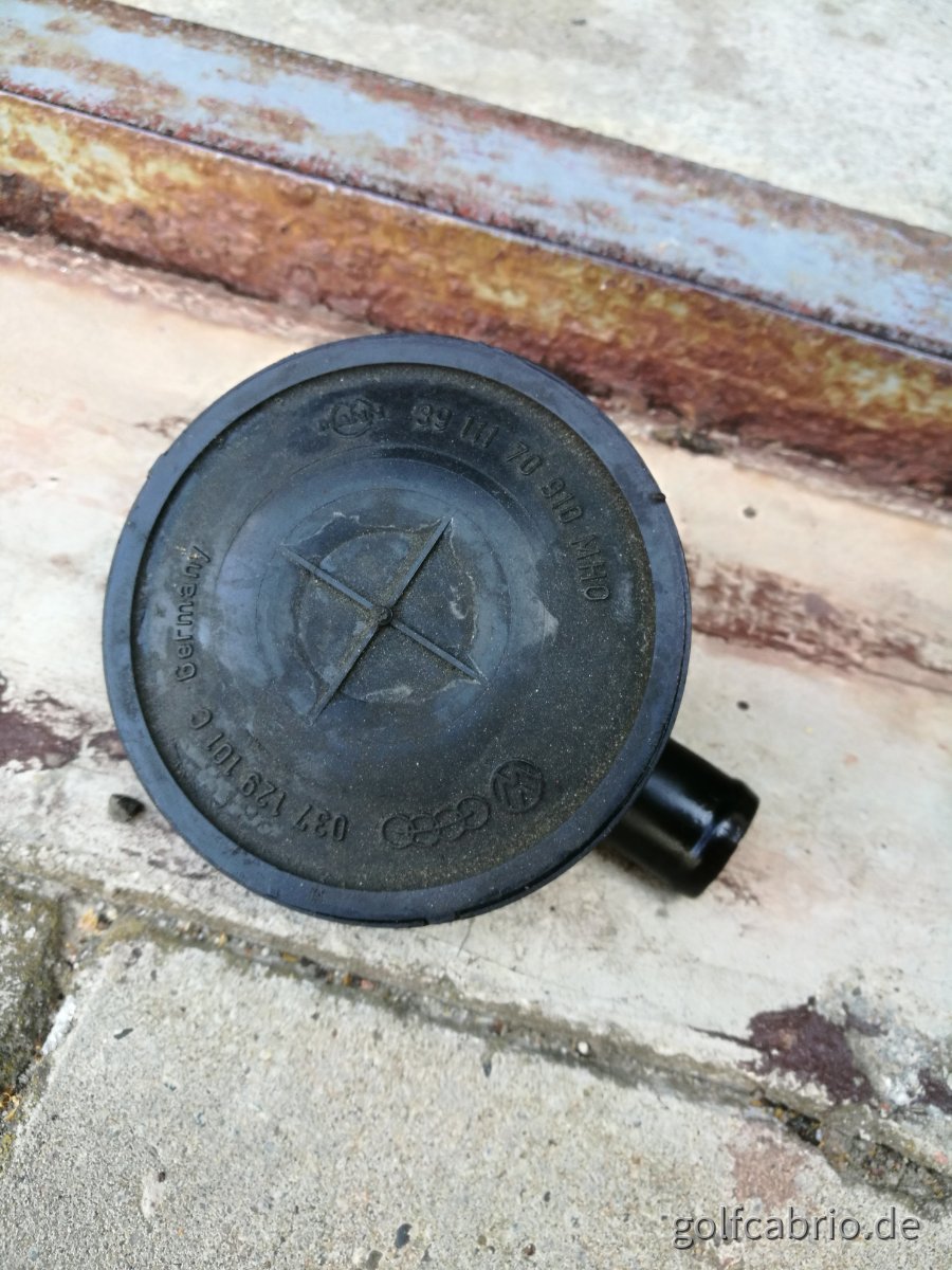

    Nun bin ich auf der Suche nach einem neuen Druckregelventil (Originalnummmer VW 037 129 101 C /// Mann 39 111 70 910 MHO). Ich habe aber bisher kein Ersatzteil im Internet finden können. Gibt es dazu Alternativen bzw weiß jemand ob es dies noch im Handel erhältlich ist?
  • Eigentlich liegt ja das Problem im Ventildeckel denn wenn da der Filter nicht frei ist kann so etwas entstehen. Wie schon gesagt das Ventil reinigen, was schon mal hilft und den Filter im Ventildeckel vom feinsten reinigen und dann sollte eigentlich Ruhe sein.
  • Ist eigentlich das selbe Teil wie bei meinen 3,5er und kostet im Netz ca.15€.Das soll alle 60tkm getauscht werden.
    Wenn du viel kurzstrecke fährst und wenig Oelwechsel machst kommt der Schmoder schnell wieder.
    Also abund an mal auf über 100grad das Oel bringen und ein gutes stück BAB fahren.

    Hast du einen Link zum Ersatzteil? Danke dir :)

  • Versuch es bei AUTO DOC im Netz,wenn es nicht für das 1er Cabrio gelistet ist kann st auch vom 3er kaufen,nur auf die Stellung der Anschlüsse für die Schläuche achten und einen neuen Dichtring für den ZKD nicht vergessen.
