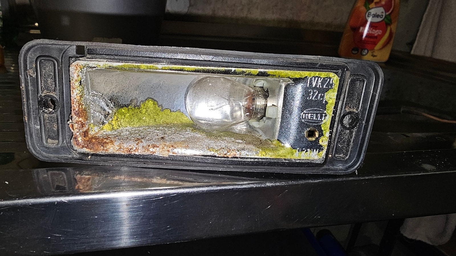

Eigentlich wollte ich nur die Blinker etwas nach vorn versetzen, beim Ausbau erwartete mich dieses Innenleben (auf beiden Seiten).
Lässt sich der Reflektor retten? Falls nicht, wo gibt es Ersatz? ![]()
Saubermachen und mit Chromspray probieren.
Ansonsten habe ich auch schon Experimente mit Alufolie gesehen.
Eventuell reicht sogar schon normales Silber aus. Das wäre das einfachste.
Möglichkeiten gibt es einige und zum wegwerfen sind sie definitiv zu schade.
Auf jedenfall wichtig ist rauszufinden warum die so aussehen, bzw undicht sind.
Ansonsten fällt mir nur ein gute gebrauchte zu nehmen.
Falls dort Dichtungen reingehören...es waren keine vorhanden. Könnte das der Grund sein?
Ich weiß das nit mehr genau, aber ich glaube dass da dünne Dichtungen drin sind.
Bevor Du die entsorgst würde ich da mal mit feinem Schleifband drangehen. Und dann mit Chromspray o.ä. lackieren.
Ich habe einen Kunden, ein portugiesisches Unternehmen, das Scheinwerfer für Fahrzeuge herstellt. Der Name ist SIM-sa. Einmal haben sie mir im Gespräch eine Führung durch die Fabrik gegeben. Ich habe den Ingenieur, mit dem ich normalerweise Fragen bespreche, gefragt, ob sie Scheinwerfer von Oldtimern restaurieren, und er hat mir gesagt: Ja. Das Problem ist, dass es sich nur um ein Teil handelt. Ich weiß nicht, ob es wirtschaftlich rentabel ist. Es wäre zum Beispiel rentabel, die gesamte Front zu restaurieren. Aber schauen Sie auf ihrer Website nach und versuchen Sie, Kontakt aufzunehmen. Ich glaube aber, dass man auch in Deutschland leicht jemanden finden kann, der das macht.
