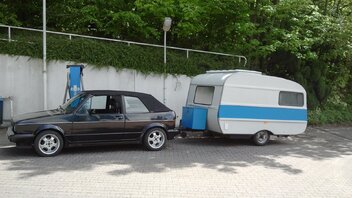

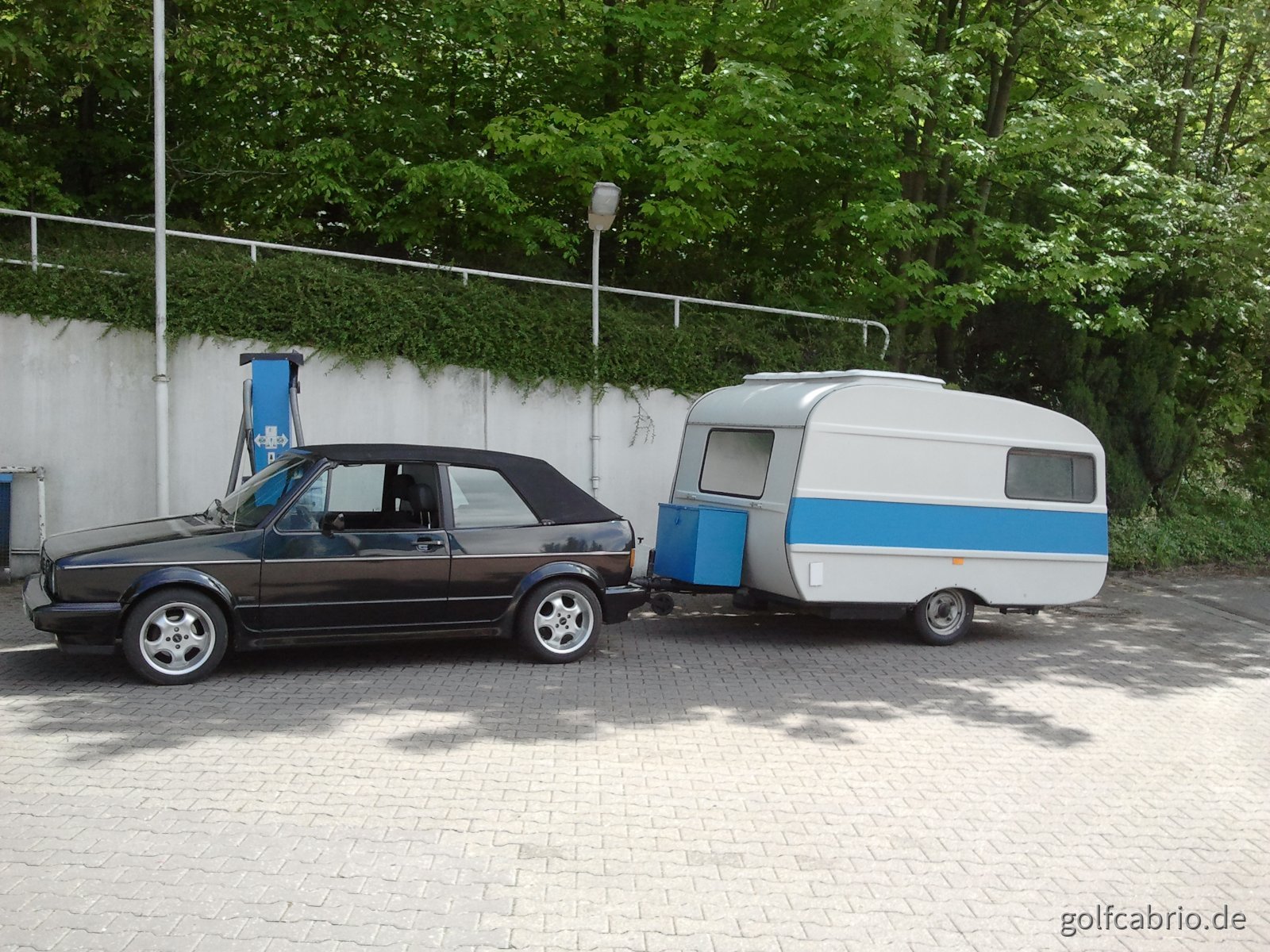

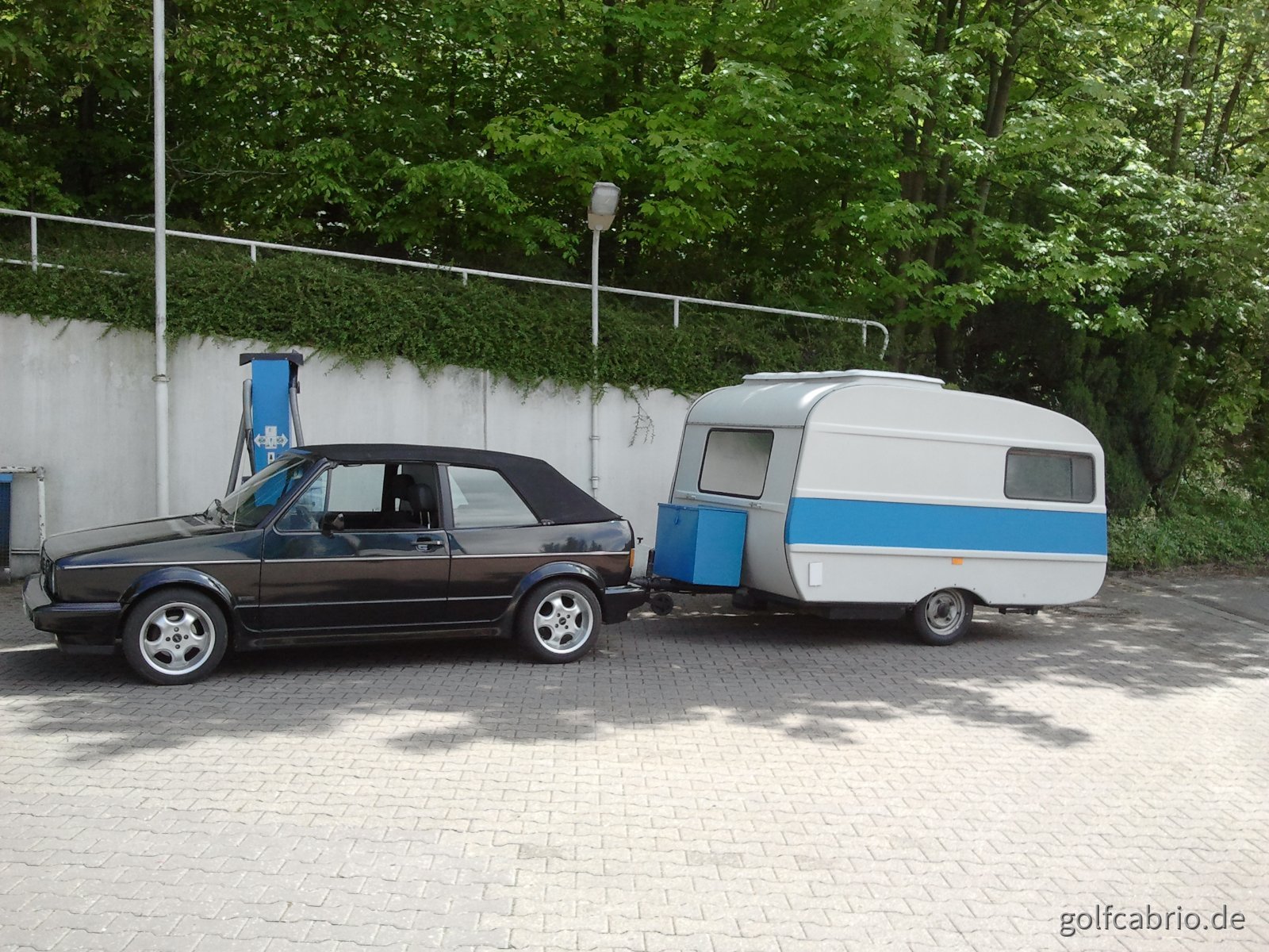

  • Naja, wenig Ausstattung, die Originalen ja, aber man kann einiges draus machen(siehe Bilder).
    Und wenn Quek, dann aber den auflaufgebemsten !
