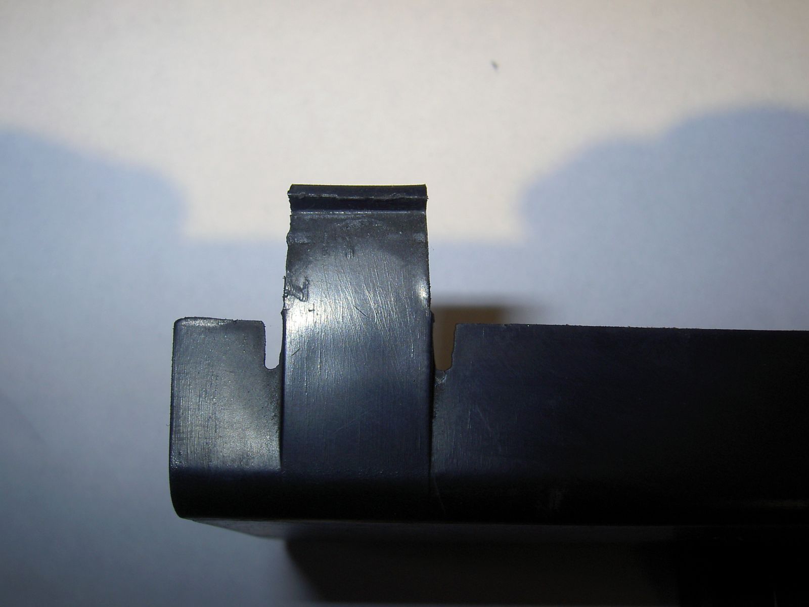

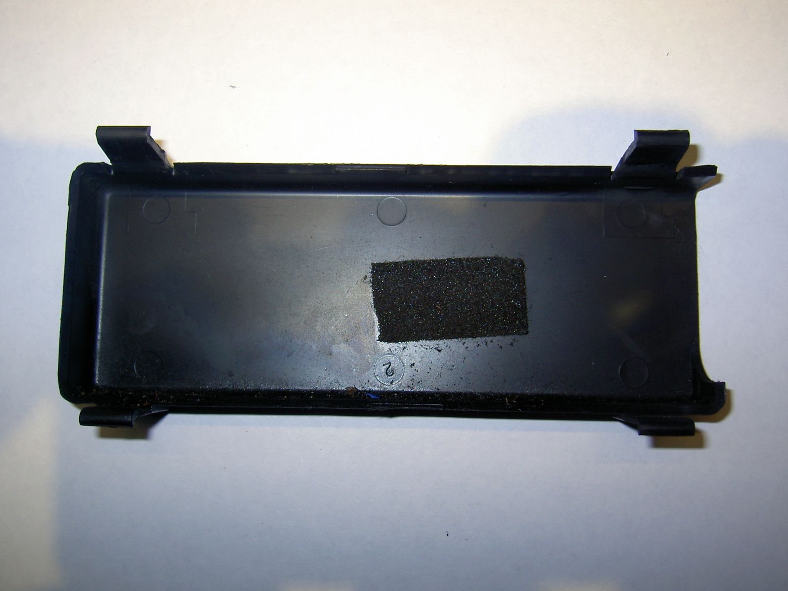

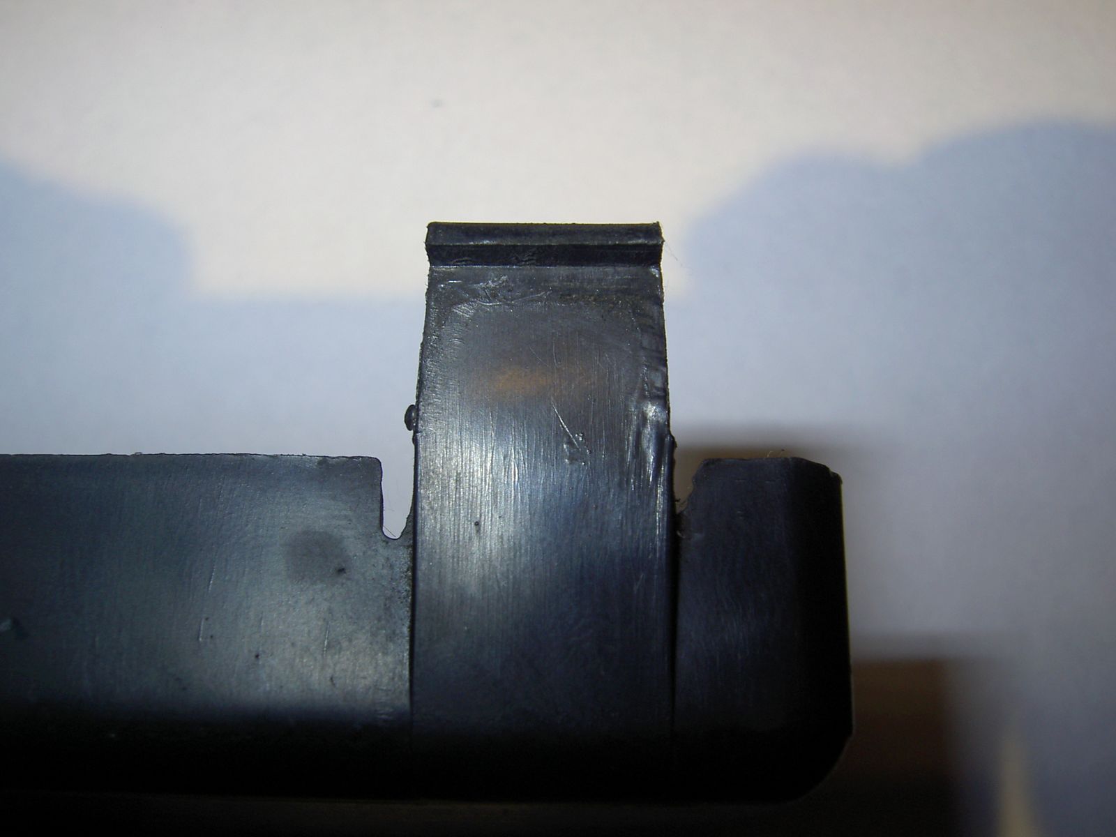

Den Wärmetauscher mit neuem Schaumband/Kompriband in seiner Position fixiert. Am Abschlussdeckel auch neues Kompriband angebracht um den WT zu fixieren.
